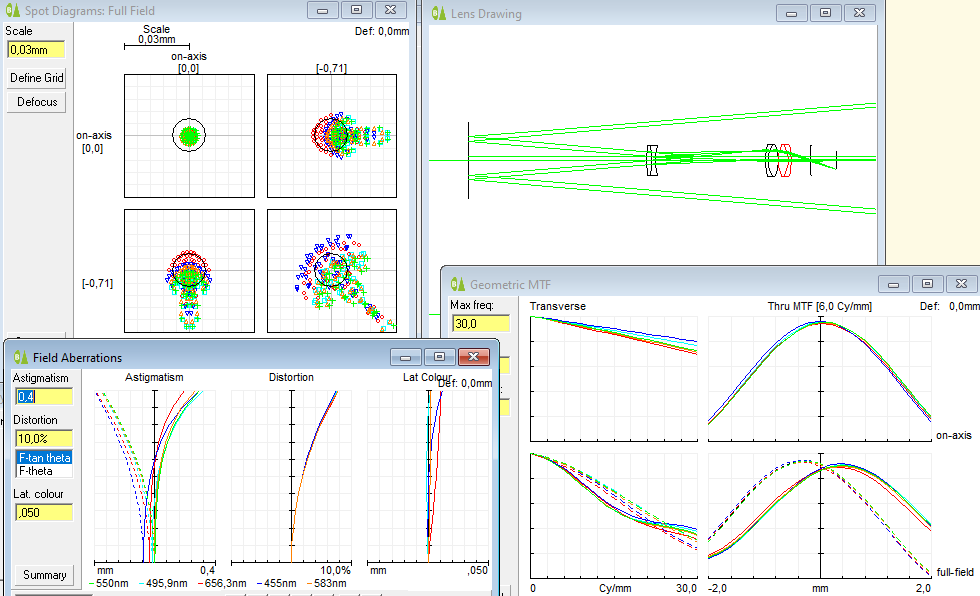

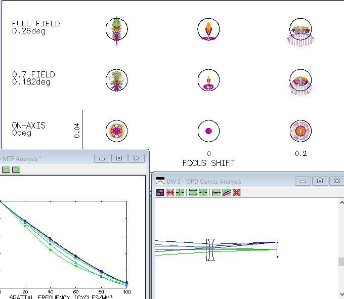

Pour la barlow, j'ai reconstitué d'après les indications de Vladimir Sacek,
Elle est uniquement visuelle : compense partiellement la courbure de champ/astigmatisme des oculaires, je pense que l'idéal pour aller avec est un oculaire simple qui a moins de 25mm de focale.
Par exemple sur un télescope/lunette de 10cm à f/8, c'est excellent, même le violet se sort pas du cercle d'Airy. (estimation d'après https://www.telescope-optics.net/miscellaneous_optics.htm ). Diff.limited à f/6.
Barlow seule à gauche (f/8, ultra-contrastée : tout dans le disque et très ressérré). Simulation d'un 17mm avec barlow sur un dobson f/6 à droite, Pour un oculaire de 8.5 mm équivalent, le champ sur 20° hors d'axe est très bon. Couleur latérale invisible pour les amas et nébuleuses. champ presque plat (confort pour l'oeil)
image.png.405d5963e96b8c51e452c4180c9324c9.png  image.png.c4a1bb87ffcb29b748d97240e6152aa9.png
avec un 10mm dans la barlow : grossissement recommandé. Le champ planétaire est couvert. Un peu de courbure dans l'autre sens mais qui reste sous 0.63 dpt; comme recommandé à 2/2.5mm de pupille.
image.png.a8910d6a296145aaa2486f964ca9b51b.pngimage.png.ced2c5995d2989c2ddb5e8aee10ef114.png
La courbure ne gêne pas pour photographier une planète (champ restreint) mais à mon avis problématique sur un champ de la taille de la Lune.
