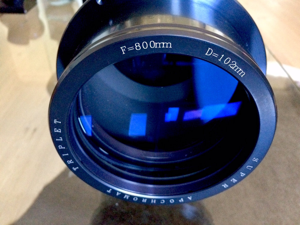

Celui-ci est toujours considéré comme le meilleur APO 4 "de tous les temps.
La vache, rien que ça ?
Faut surtout pas la laisser passer alors...
:dehors:
il y a 17 minutes, A.pain a dit :
nan mais blague à part, cette APM est vraiment bonne non ?
Je peux pas en parler, j'ai jamais regardé dedans.
Et perso je me fie pas aux reviews mais uniquement à ce que je vois :)
Je réagissais juste au "meilleur APO 4" de tous les temps". Sur quels critères ?
Si c'est une vraie LZOS alors il devrait y avoir le logo LZOS suivi d'un numéro de série sur le cache frontal du barrillet objectif.
Or là on a juste :
Je ne connais pas les LOMO, mais là comme ça, j'ai moyennement confiance.
Et si c'est le meilleur APO 4" de tous les temps alors il doit donc pouvoir le prouver avec un bulletin interféro...
Je dis ça, je dis rien...
Ah si, je dis encore un truc juste : un PO 2 pouces seulement ? Aucun réducteur en 2 pouces ne pourra te couvrir le full-frame, à peine de l'APS-C et pas de la meilleure manière.
Il faudra donc voir à remplacer le PO par du 2.5 voire du 3 pouces.
Ca fait quand même beaucoup déjà pour le meilleur APO 4" de tous les temps non ?
