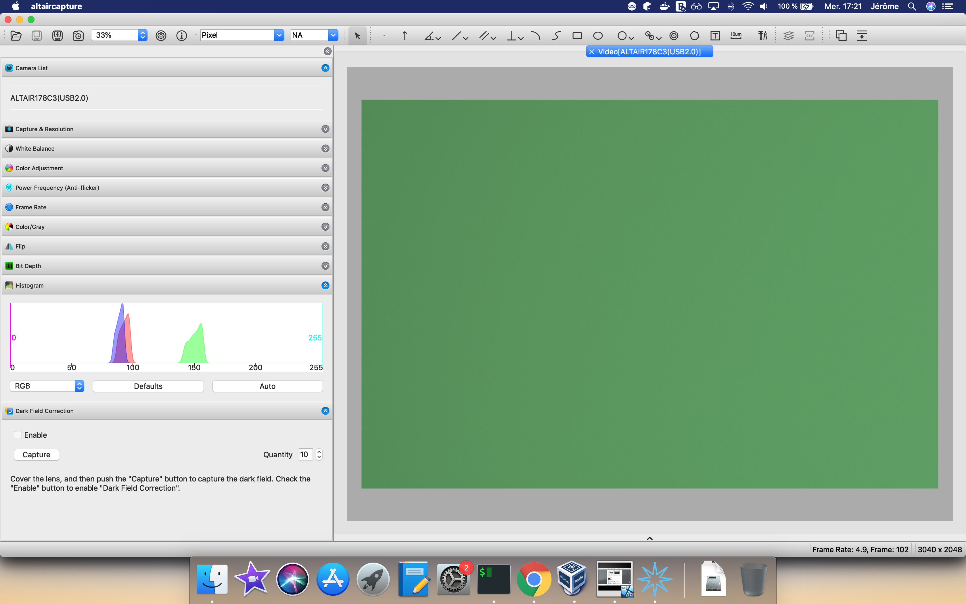

Je confirme : rien à voir entre la version mac et windows d'altaircapture houlala !!
La version Mac ressemble à ça :
L'intégration des darks est diablement efficace, je dois avouer, par contre effectivement, pas de "rubrique" live stacking, je confirme.
