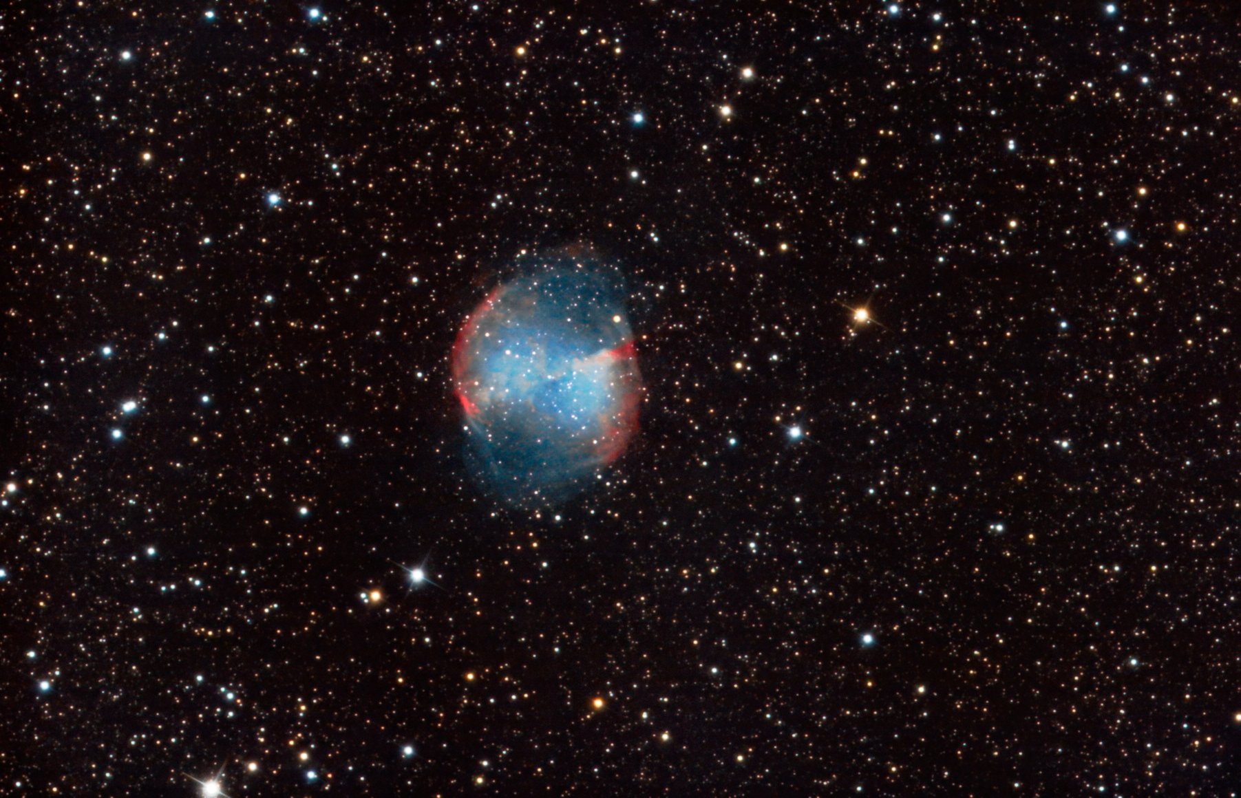

Je vous présente un grand classique en poses courtes.
Lacerta 250/1000 et qhy174mm cool.

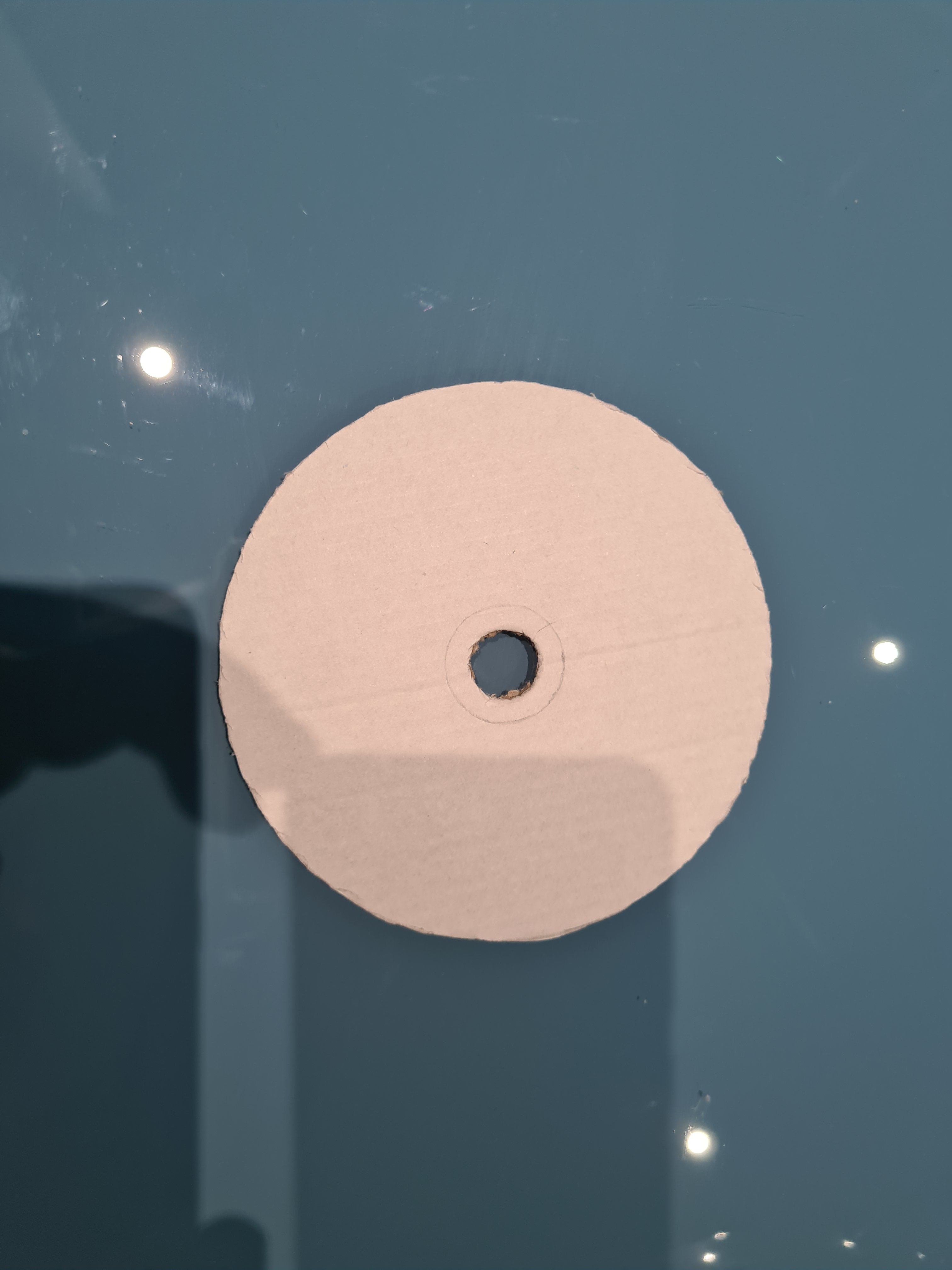

J'ai utilisé pour la collimation un cechire et un masque obturant centré pour faire abstraction de l'offset lors du fignolage sur une etoile, et ça fonctionne plutôt bien  😇 , j'ai enfin des étoiles rondes.
2,5 h de poses, poses de 1 seconde

Très belle image, bravo !

Salut Philippe.
Pour la colimation sur une étoile (après degrossissement au chechire), j'étais gené par l'offset du secondaire , qui fait que sur une etoile loin de la mise au point, le cercle noir n'apparaît pas au centre et les anneaux ne sont pas concentriques,  meme quand le scope est parfaitement collimaté (il faut alors regarder en extra et intra focale et faire en sorte que le decentrage du cercle noire soit symétrique,  mais je trouve ca franchement galère...)
Le masque permet de s'affranchir de l'offset puisqu'il est rond, centré et suffisamment grand pour masquer le secondaire.
Il suffit alors  de le placer devant le newton et ensuite, sur une etoile loin de la mise au point, et grossie suffisamment (×500 parait pas mal pour un newton 250), de centrer parfaitement le cercle noire au centre de l'etoile decollimatée (avec les vis de réglage du primaire) et de vérifier que les cercles noires soient bien concentriques.
Pour la réalisation du masque c'est simple, j'ai découpé un disque en carton dans une boite à chaussure et ouvert le centre pour bien voir a travers.
Au moment de la collimation je place de la patafixe sur les 3 vis de collimation du secondaire et je fixe le disque de telle sorte que je vois la vis centrale par l'ouverture (qui est donc au centre disque). C'est simple et si ça peut m'éviter l'achat d'un cats eye, c'est toujours ça de pris 😉

Salut Philippe,
Il faut déjà bien comprendre la collimation au chechire ou à l'œilleton,
puis la verification de la collimation sur une étoile (qui est un fignolage sur le terrain, sur l'etoile polaire par exemple,  de la collimation au chechire)
Lis d'abord bien ce lien qui explique absolument tout (y compris la collim sur une etoile)
http://www.astrosurf.com/altaz/collimation.htm
Ou encore celui ci , qui explique aussi très bien comment se servir d'un chechire:
http://astrosurf.com/d_bergeron/astronomie/Bibliotheque/collimation/collimation.htm
Personnellement je débute donc par une collimation au chechire, la plus precise possible.
celle ci est néanmoins insuffisante en astrophoto, je termine donc la collimation sur une etoile , en suivant le processus indiqué dans le lien.
le problème est que pour un newton ouvert (f/d 4 par exemple) l'ombre du miroir secondaire (le rond noir qui apparaît à l'intérieur d'une etoile defocalisée , loin de la mise au point), n'apparaît pas au centre de l'etoile , à cause d'un offset , ce qui complique grandement  la collimation sur une etoile...
L'utilisation du masque obturant centré facilite alors beaucoup les choses.
Le disque doit être suffisamment grand pour cacher complètement le secondaire mais ne doit évidemment pas obstruer complètement l'entrée du tube (il faut être entre les 2 , un peu au pif, ça n'a pas d'importance).
Le trou que tu fais au centre du disque doit être juste assez grand pour te permettre de bien repérer la vis centrale et donc bien centrer ton disque en le fixant délicatement sur les 3 vis du réglage du secondaire sur lesquelles tu as mis préalablement un peu de patafixe (il ne sert qu'à  ça)

Il y a 4 heures, Phil49 a dit :
Tu bouges les vis jusqu'à ce que tu vois le rond parfaitement centré dans le rond blanc pour simplifier
C'est ça ( on vérifie aussi que les anneaux noirs ,visibles a l'occulaire  , autour du rond noir,  soient bien concentriques),  mais ce n'est possible que grâce au masque et à fort grossissement pour affiner le réglage.( j'utilise une powermate ×2 puis ×5 avec un nagler 9 mm)
Sinon, la manipulation,  bien que   faisable,  est  plus délicate sans masque  et nécessite une évaluation en intra puis en extrafocale.
