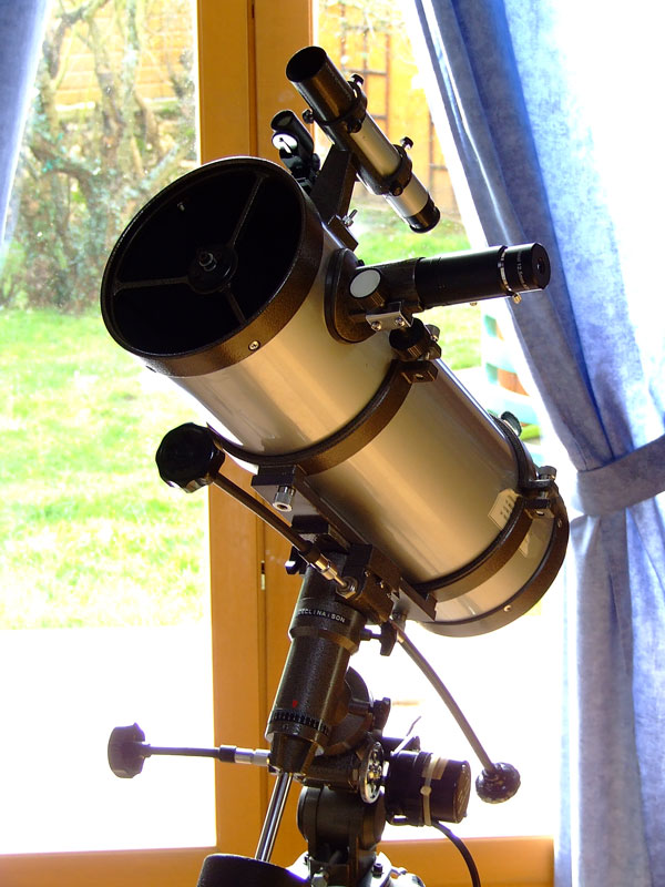

alors voila....
j'ai un newton 150. au bout du PO, donc a l'interieur du tube quand la cremaillere est a fond,il y a une lentille de visser dessus.
je ne sais pas a quoi elle sert.
bon je pourrai ne pas savoir et puis bon....mais je ne suis pas trop comme ca.
et puis pourquoi une lentille la, elle ne semble pas grossir quoi que ce soit ou je ne sais....
alors si je suis assez clair, est ce que quelqu un pourrai m'eclairer:)
merci
Le tube du télescope fait quelle longueur, à peu près ? Et quelle est sa focale ? Si c'est un 150/1400, il s'agit d'un Newton catadioptrique : une lentille de barlow intégrée est ajoutée à l'entrée du porte-oculaire pour doubler la focale. Elle est indispensable avec ce genre de télescope car le miroir primaire est sphérique, donc ne pourrait pas donner de bonnes images à 700 mm de focale.
ah d accord!!!
ca dois etre ca en effet.
je me demandais sou etait ce fameux "doubleur de focal"
donc c'est un 150/1000 avec ce doubleur de focal.
ok
ce "doubleur de focal" (maintenant qiue je sais ce que c'est!) m'embete car je ne suis pas arrivé a le nettoyer correctement lors de mon operation nettoyage( paic/eau demineralisé,rincage eau demineralisé...)). c'est pour cela que je me demandais si il etait vraimment utile. maintenant je sais.
merci
pourquoi miroir spherique ? il y a des scopes aves des miroir qui ne sont pas spheriques?!!!!
Ben oui, ce sont les newtons à mirroir parabolique ;) Et ils n'ont pas besoin de barlow intégrée.
Je ne pense pas que ton télescope soit un 150/1000. Comme le dit Bruno, Il doit s'agir d'un 150/1400.
et bien le tube en lui meme fait 50 cm ,c'est pour cela que je disais 1000.
il ma en tout cas été vendu comme tel. est ce peu commun comme focal?
j en ai l impression.
je ne me rappel pas avoir vu de barlow integrée en piece deyachée mais j imagine que cela se trouve (si on veut la changer) ou alors faut il adapter une lentille d'une barlow "normale" sur le tube du PO?
est ce que la presence dette lentille rend la MAP plus difficile ou cela ne change rien? Je me pose ces question a cause de la MAP avec laquelle j'ai du mal (la collimation doit y etre aussi , j'y travail mais pfoui!!! j'ai toujour des etoiles qui bavent genre on a passé la main sur de l'encre pas encore seche)
merci pôur vos reponses expertes
il n y a pas de marque apparente. il ma été vendu comme un skywatcher. c'est un vieux tube
Je ne connais pas de skywatcher avec barlow intégrée...
Gris :b:
De mémoire SW a toujours été bleu. Quelqu'un pour me confirmer cela ??
Dis tu l'as acheté d'occas ? combien sans indiscrétion ? avec quel monture et quel accessoires ?
ça sent le SBB ça non :?: T'as pas une ou 2 photos ? Il n'y a pas un autocollant noir avec le diam et la focale près du PO ?
Menfin bon, tant que ça marche ;)
Oui, mais bon CAl, vendre du SBB en disant que c'est un Sky Watcher et dire que c'est un 150/1000, l'aut' c'est un enf****
oui il "marche" en effet bien.en comparaison avec d'autre auquels j'ai pu coller l'oeil dans les meme conditions. (enfin jusqu a ce que je mette les doigts dedans et deregle la collimation, enfin comme je disais j'y travail et sais bien que ca ne sa fait pas a top pile poil des le debut...)

C'est pas du SBB, pas du SW non plus. La monture me paraît lègére pour de l'eq5.

La monture ressemble assez à l'Astro-3 ( nommée aussi EQ3 chez certains revendeurs de moteurs) livrée avec la lunette Bresser Skylux 70/700 de chez "Lideule"; me trompé-je ?
Autre chose:" Quoi qu'il n'y a d'écrit" sur l'étiquette collée sur le tube, sous le collier arrière ?

Un eden astro ?
Pour la monture ça n'y ressemble pas trop, mais le tube a quelque chose de similaire.
Et si je me réfère à la vieille lulu Eden que j'ai eu entre mes mains, le chercheur est tout à fait ça.
Juste une idée comme ça en passant ...
Lafanet : le tube de l'Eden me paraît un peu long, non ?
Au fait, c'est sûr qu'il fait 150 mm de diamètre ? (Vu la photo, oui, mais sait-on jamais... :) )
Quoiqu'il en soit : ne démonte surtout pas la barlow intégrée ! (Sauf si tu sais exactement ce que tu fais.) Pourquoi veux-tu la nettoyer ? Il y a vraiment un problème dessus ? Le problème que tu as noté sur les étoiles, c'est à mon avis de la diffusion, c'est typique de l'aberration de sphéricité justement : une partie de la lumière n'est pas focalisée parce que le miroir est sphérique (la barlow ne peut pas tout compenser). Tu pourrais en avoir le coeur net en faisant un test sur étoile :

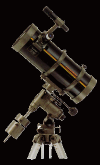

Mais bon, revenons au sujet principal... quel est l'instrument mystère ? :) La monture, le porte-oculaire, le chercheur me font penser à celui-ci :
(modèle décrit ici http://www.astro2000.fr/Astro1501400FRENCH.html ) mais ce n'est pas la même couleur de tube et il y a une marque écrite.

Jamais vu cette monture !
C'est la monture traditionnelle du SBB, la fameuse Astro-3 (dénommée EQ-3 chez M42Optic) et qui équipe les lunettes 70/700 de chez Lidl.
Quant au tube, c'est bien un 150/1000. Pas mieux que le SBB. On n'en voit plus de nos jours, mais il y a eu pas mal de clones écoulés par Auchan sous la funeste marque Eden. A l'origine, ce modèle était au catalogue Celestron (assez répandu) et Meade (un peu moins). Le plus souvent vendu avec une monture plus solide que l'Astro-3.
