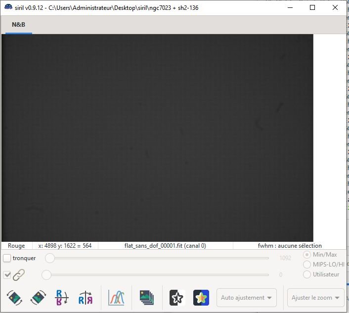

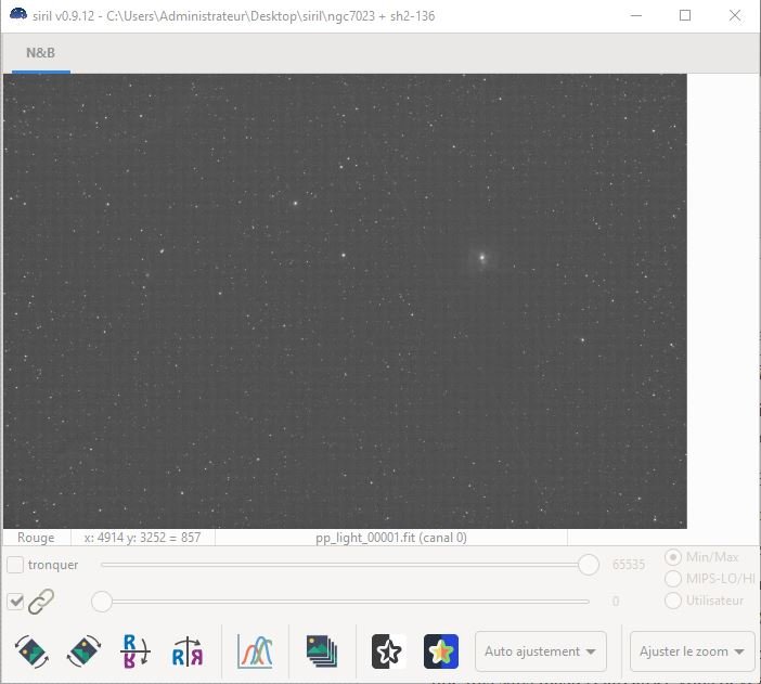

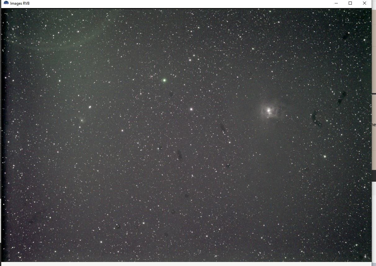

6ri.l Posté 22 juillet 2020 Posté 22 juillet 2020 (modifié) Salut, bon c'est encore moi, et encore avec un problème sous Siril. lorsque je dematrice mes flats, pour faire mes master_flat j'ai la matrice qui apparaît fortement, même si je traite le master flat avec le master offset, la matrice est toujours là. du coup ça se répercute sur les light et c'est pas bien beau. le truc bizarre c'est que ça ne le faisait pas avant, du moins je ne l'ai pas remarqué Je n'ai pas changé de matériel ni de réglages. si vous avez un remède ou au moins une piste, je suis preneur la brute traité avec master dark et master flat (master flat traité lui même avec master offset) Modifié 22 juillet 2020 par 6ri.l
lock042 Posté 22 juillet 2020 Posté 22 juillet 2020 La ton flat n'est pas dématricé. Il n'y a qu'un canal. Et de toute façon, un flat ca ne se dématrice pas.

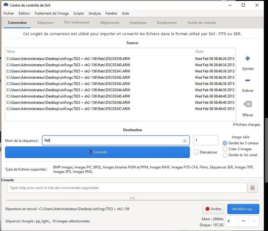

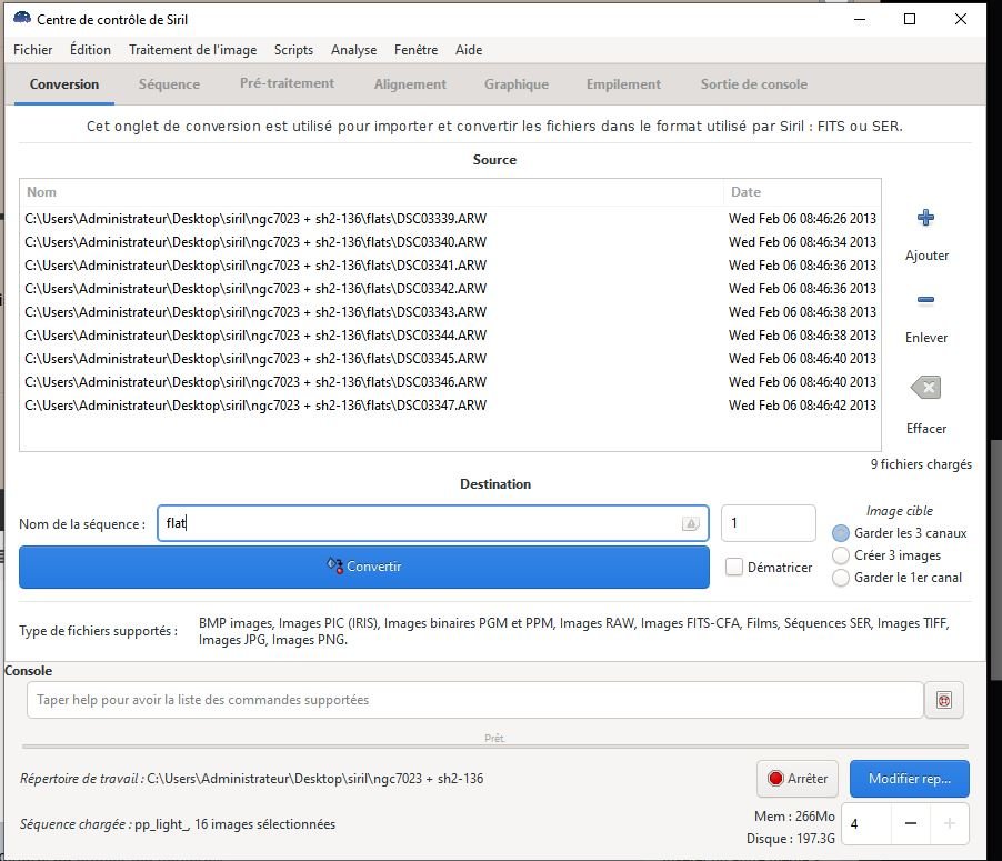

6ri.l Posté 22 juillet 2020 Auteur Posté 22 juillet 2020 (modifié) je ne dématrice pas les flat, jprends mes RAW, je les convertis en FITS, je traite avec le master offset puis j'empile. il faut que je dématrice les flats avant? comme les lights? voilà comment je fais : edit : je me suis relu, autant pour moi, je voulais dire convertir au lieu de dématricer mes flats. en tout cas merci de ton aide ultra rapide Modifié 22 juillet 2020 par 6ri.l

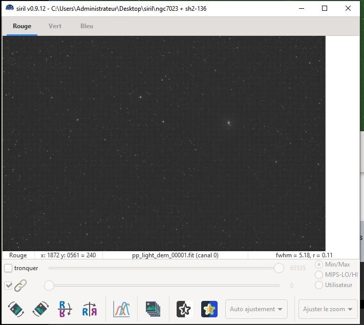

6ri.l Posté 22 juillet 2020 Auteur Posté 22 juillet 2020 voilà le resultat d'une brute traitée avec ce master flat puis dématricée : je n'arrive pas à comprendre pourquoi la matrice reste apparente.
lock042 Posté 22 juillet 2020 Posté 22 juillet 2020 Le 22/07/2020 à 08:19, 6ri.l a dit : lorsque je dematrice mes flats, Voir davantage Ici tu parles de dématricer tes flats Le 22/07/2020 à 08:33, 6ri.l a dit : il faut que je dématrice les flats avant? comme les lights? Voir davantage Non justement. Quel est l'APN que tu utilises ?

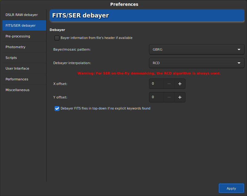

lock042 Posté 23 juillet 2020 Posté 23 juillet 2020 @DJAZZ: peux tu me filer une image brute CR2? Ah et peux tu me faire un screenshot de tes préferences ? Onglet FITS SER dématricage.
lock042 Posté 23 juillet 2020 Posté 23 juillet 2020 @DJAZZ: C'est bon j'ai pigé. Tu es sous linux avec libraw 0.19. Ton APN est mal pris en charge. Avec la version 0.20, qui est sortie aujourd'hui ca marche nickel. En attendant met tes paramètres comme ça :

lock042 Posté 24 juillet 2020 Posté 24 juillet 2020 Le 23/07/2020 à 21:30, DJAZZ a dit : Ca ne marche pas avec ces paramètres, je vais attendre libraw 0.20, je ne suis pas pressé... Voir davantage Es tu sûr ? J'ai testé et ca marche très bien chez moi avec tes images fits. libraw ne sera pas mis a jour dans ton Ubuntu, c'est leur politique de mise a jour. Il faudra attendre la prochaine version de Ubuntu pour avoir une mise à jour.
