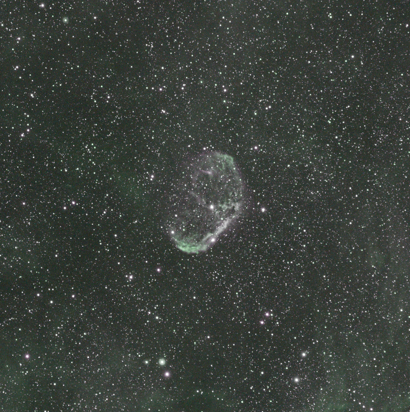

J'ai effectué un premier test sur le croissant, donc en 40min, soit 20x120s, et ca s'est couvert. La MAP n'est pas parfaite et a été compliquée, je suis habitué au temps réel avec un APN et un masque, là prendre des preview à chaque fois c'est quand même plus délicat, surtout avec un PO qui glisse.
Le premier constat, c'est que je suis vraiment épaté du signal reçu pour seulement 40min, on distingue même des petites nébulosités diffuses aux alentours (bon le rapport RSB est dégueu mais c'était simplement un test).
Le second, c'est que l'image est très verte après étalonnage. N'étant pas habitué à imager à la caméra en CP, et encore moins aux filtres Narrowband, la dominante verte est-elle normale ici ?
Capture écran Siril APRES étalonnage
Alors bien évidemment, la suppression du bruit vert a corrigé ca en grande partie. Mais on voit bien sur l'image que ce n'est pas du "bruit" vert, puisque la nébuleuse elle-même est verte. Alors certes, l'OIII, l'une des bandes de ce filtre est dans le bleu-vert, mais là quand même c'est exagéré non ?
En fait ce qui me gêne c'est que les nébuleuses alentours sont vertes aussi...

On dirait que le bleu a disparu, tu as du rouge et du vert.. peut être que ton filtre enlève un grande partie du bleu?
il y a 31 minutes, 6ri.l a dit :
Il enlève une partie duHb de mémoire mais en laisse passer quand même pas mal, étonnant
Apres je vérifierai mais je ne sais pas s’il y a beaucoup de Hb dans le croissant
L’OIII est dans le bleu vert aussi donc normalement...

pour la config siril essayer param autre dematricage dematricer sens haut bas

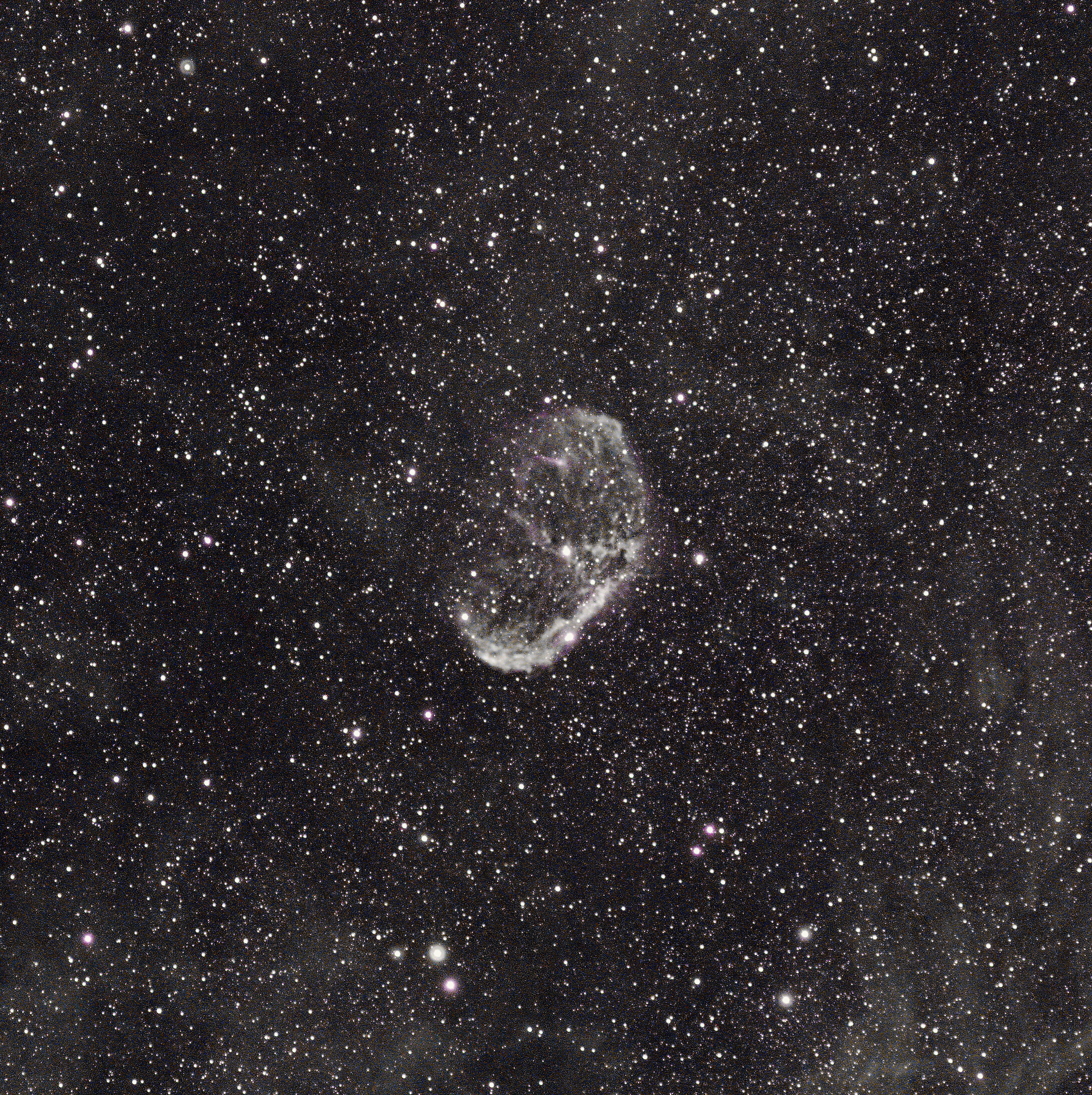

Je ne savais pas à quoi servait cette case jusqu'à maintenant, n'ayant photographié qu'à l'APN et sans logiciel de capture, et c'était bien ca le soucis ! Merci les couleurs sont complètement différentes !

J’y ai pensé, mais non j’ai bien mis RGGB, qui est le motif de l’ASI533MC
J'ai eu le même problème avec mon ASI533 au début. J'ai voulu dématricer avec le motif documenté par ZWO pour cette caméra : RGGB et cela ne correspondait pas au motif obtenu sur mes fits en sortie de Sharpcap.
L'entête de mes fits contient comme information GRBG, je demande à Siril d'utiliser les informations de l'entête des fits pour dématricer, donc GRBG et le dématriçage est alors correct.

Ah par contre moi ce motif ne me donne pas les bonnes couleurs. Etrange

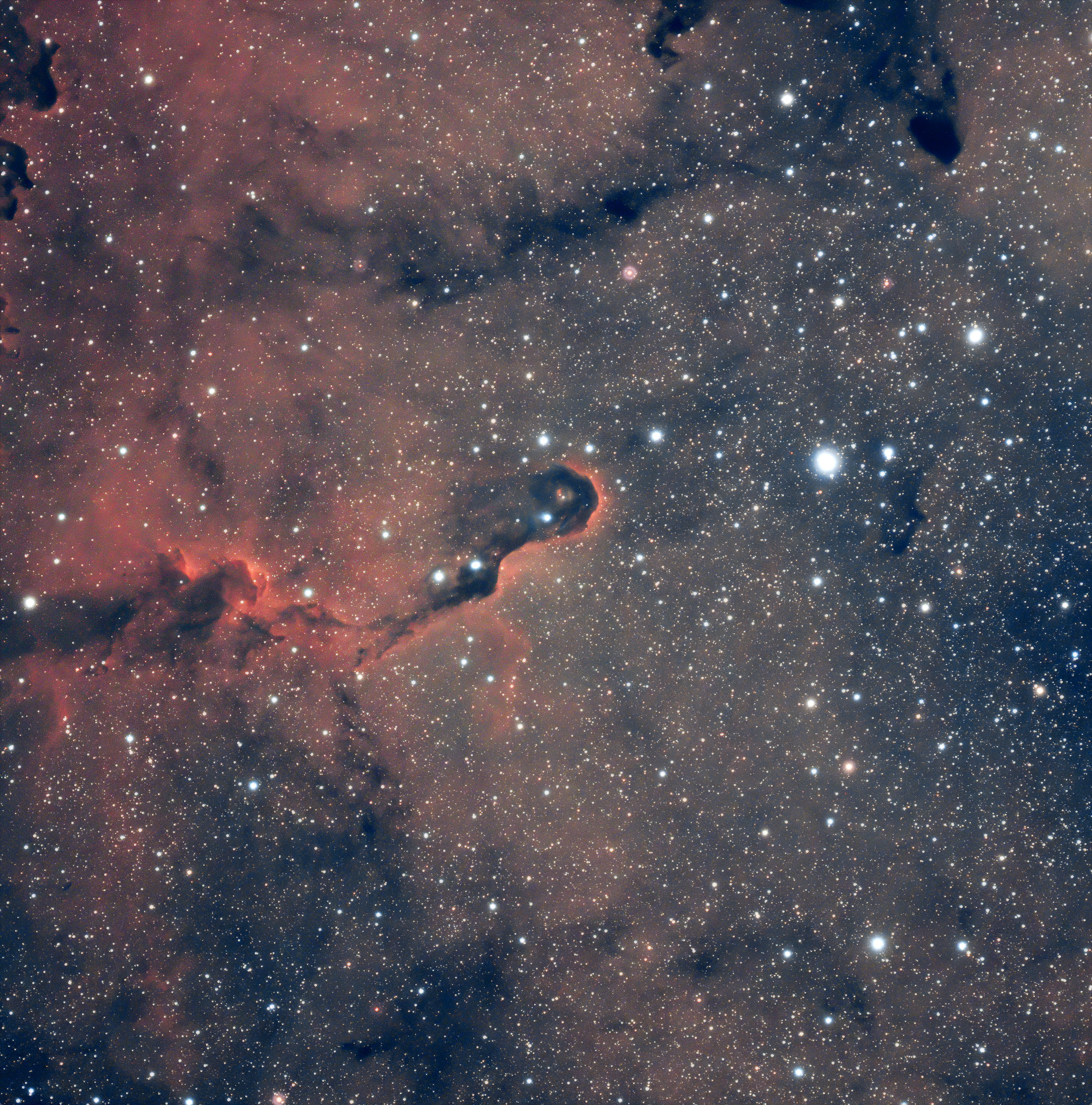

Bon je continue mes tests. Voici IC1396 en 76x120sec, avec filtres L-enhance. Pas pu faire plus, l'Asiair pro n'a pas su faire le retournement au méridien et je ne l'avais pas vu
Sans flats ni offsets, j'ai essayé avec, le résultat était similaire mais le bruit un peu plus important. Comme il n'y a ni poussière, ni vignettage, m'en suis passé, tant pis pour les offsets du coup.

Tu ne dématrice pas avec le bon motif de Bayer, ou alors pas avec la bonne orientation.
Il y a 1 heure, lock042 a dit :
Oui c'est ce que l'on m'a dit plus haut. Le motif est bon à priori, par contre je n'avais pas coché la case pour le sens
