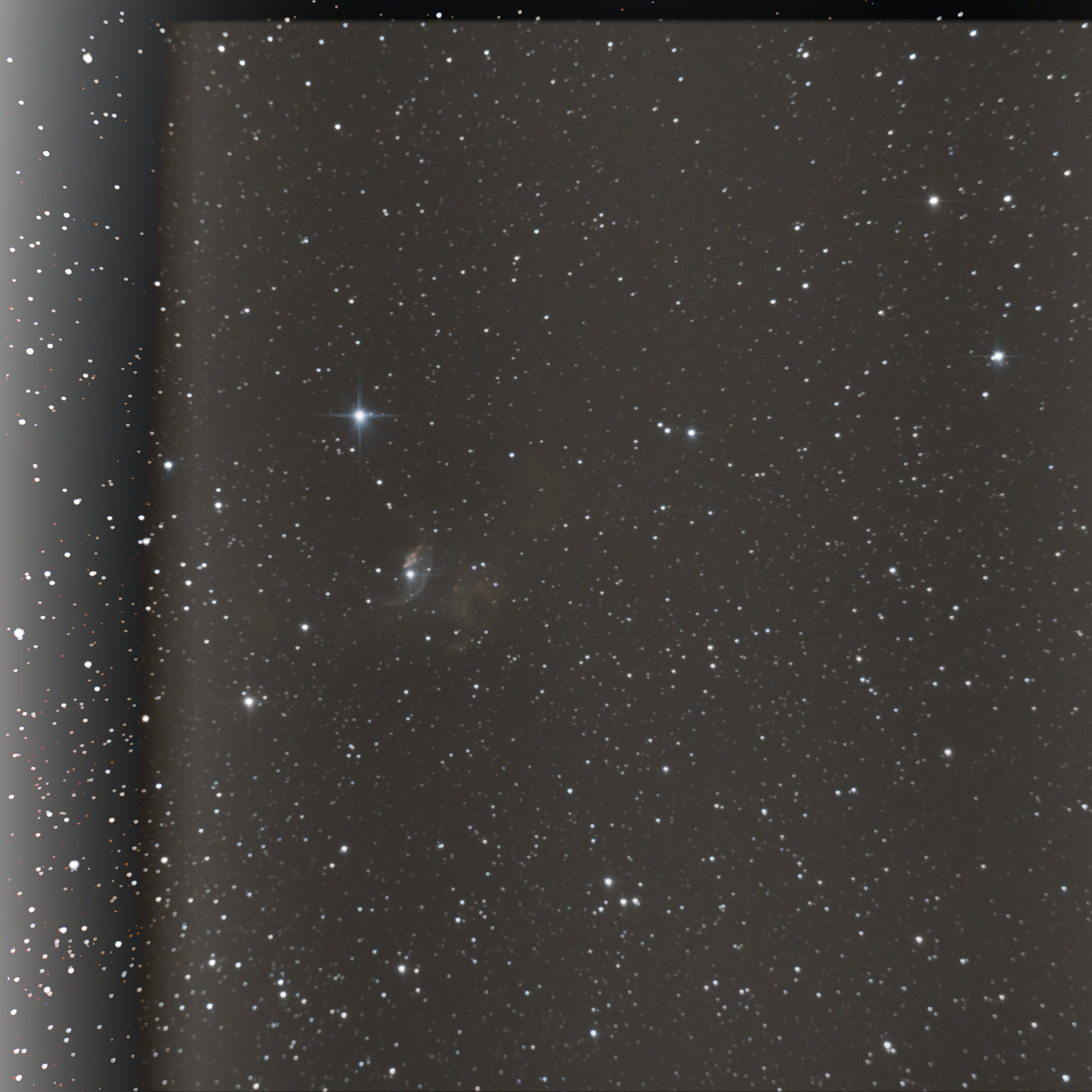

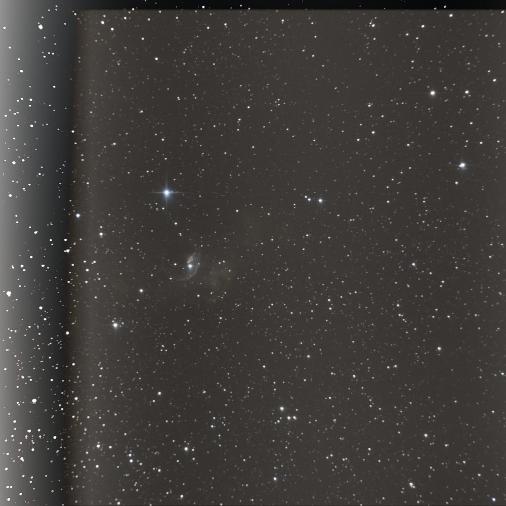

Voilà je viens de faire ma deuxième séance d'astrophoto avec ma 533mc pro. Je rencontre un soucis lors du pré traitement et du traitement final. Déjà, je suis dans mes balbutiements en terme d'astrophoto lol mais j'ai déjà réussi quelques clichés sympas ! Hier je me suis attaque a NGC 7635 pour faire un essais. Le ciel etait mediocre et humide. Je n'ai pas dautoguidage et ne dépasse pas les 15 secondes de pose. J'aime bien les poses courtes. Voici la photo de ce que j'ai en sortie de DSS. J'ai des bandes sur le côté,  je n'arrive pas a rattraper ça et je ne sais pas ce que c'est.  Je pense déjà que je manque de signal (39mn de pose gain 330 avec des poses de 15s). Qui pourrait m'aider s'il vous plaît ??! Je m'y remet ce soir 😆
‘Pour les bandes on dirait qu’il y a eu un décalage entre les prises de vue, que l’alignement a tenté de rattraper.
Essaye d’examiner tes prises pour voir si l’objet se déplace un peu par rapport au cadrage initial

Possible oui... après je ne peux pas contrôler mes frames car je passe via le livestacking.. peut être devrais je passer aux poses unitaires pour solutionner ce problème non ?
Je crois que j'ai compris! En fait je faisais passer le stack de sharpcap sur dss. Mais le stack est déjà empile et aligne en fait non ? Je crois que c'est ce sur empilement qui faisait ces marques. Je viens de tester avec les RAW enregistrées en individuelles et je n'ai pas ce phénomène ! Par contre les RAW sont en mono alors que le stack est en RGB... la je ne comprends pas!

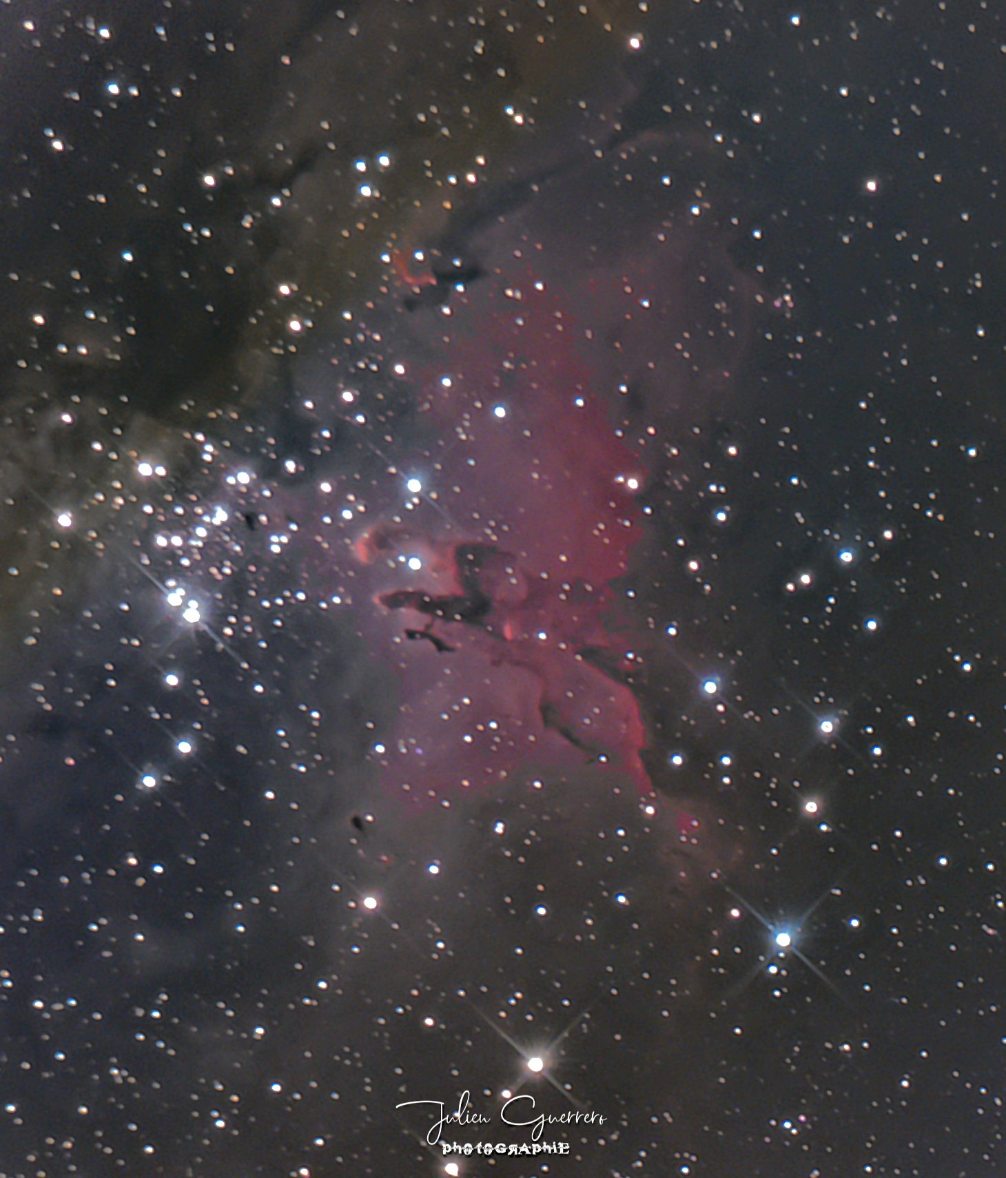

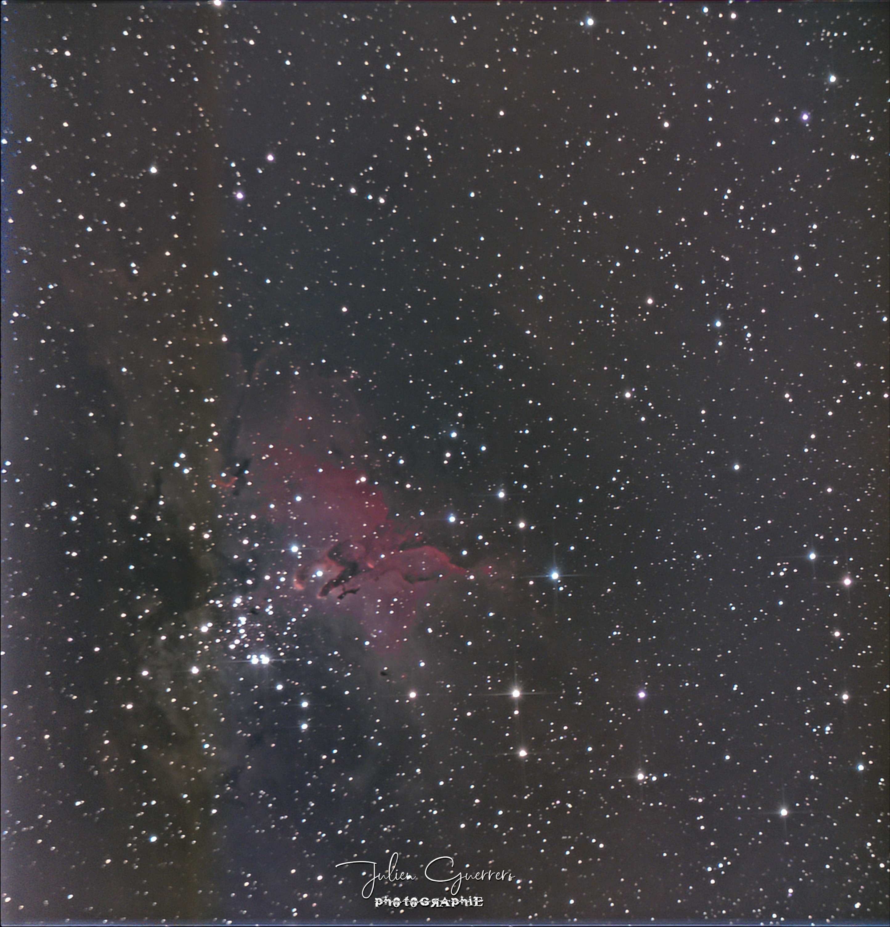

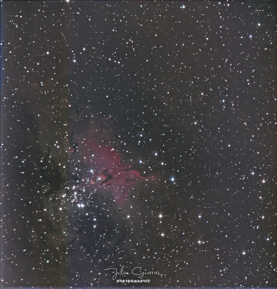

Merci pour vos réponses. J'ai tenté hier soir M16, même problème mais elle est très basse et la pour le coup je me demande si le mur de clôture du voisin ne m'a pas gêné lol.
Effectivement ! Alors pour M16, mise en station je pense plutôt pas mal! Acquisition avec sharpcap 3.2 en version pro (sigma clipping), asi 533 mc refroidie a -5°, poses de 15 secondes et gain à 390. Si je pose 30 secondes ou une mn, ma FWHM dépasse les 10. 370 poses de 15s.

Dans Siril tu as procédé comment ? On a l'impression que tu as rajouté la couleur sur tes photos ca fait un peu bizarre. Tu as déjà quelques détails par contre :)
Alors déjà non pas de DOF.  La prochaine fois au moins les darks !
Ensuite sans certitude de l'ordre d'exécution :
retrait du gradient
étalonnage des couleurs
transformation de l'asinh
transformation de l'histogramme
Suppression du bruit vert
Saturation
Deconvolution

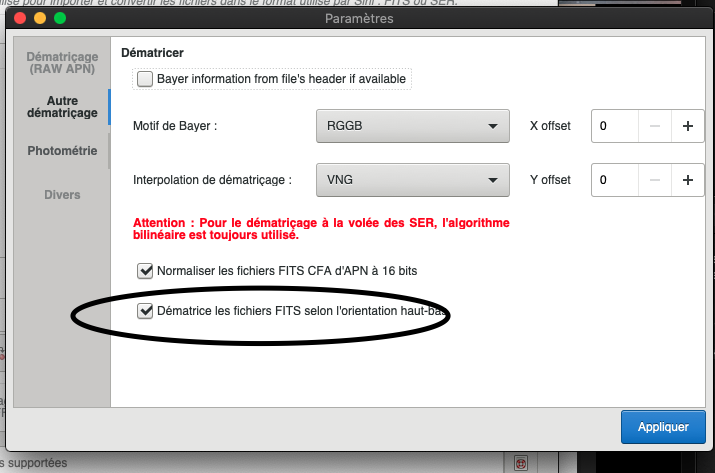

Tu les a dématricé tes brutes ?
Avec certains logiciels de capture il faut cocher cette case
Modifié par Drase
Il y a 11 heures, Drase a dit :
Il faut récupérer la dernière version de siril. Avec un paquet de logiciel de capture, liste sur notre wiki, on s'est mis d'accord sur un standard.

Je l'ai installé aussi! Plus ergonomique je trouve ! Au fait, question bête par rapport aux bandes presentes sur le côté de mes photos. J'ai effectivement constaté sur les RAW que le décalage était de plus en plus prononcé au fil des poses. Ma camera est fixée sur Le PO avec un reducteur 1.25, pensez vous que l'image puisse être meilleure en la connectant directement avec le raccord 2"? Les barres latérales sur mes images pourraient elles êtres atténuées avec un " meilleur champ" ?
