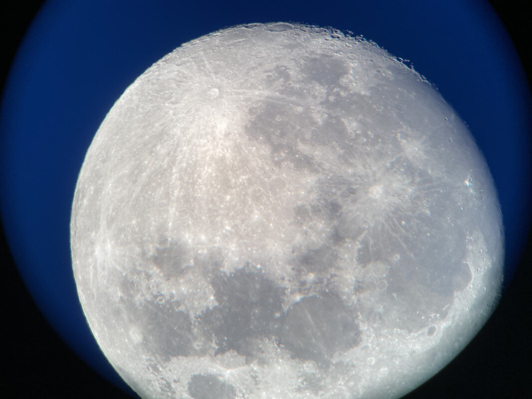

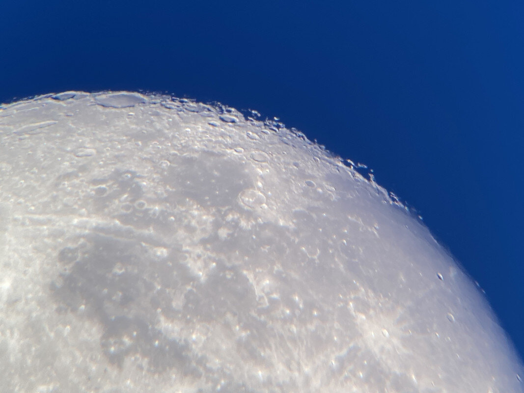

Voici quelques images de la lune prisent avec mon téléphone, lors d'une des première sessions (c'est juste comme ça, aucune velléité de d'astrophoto):

Bienvenue SuperTomate ! 🙂
Ah ! Les cratères juste en limite d'ombre !
Me suis aussi régalée sur eux hier soir. Bon ok, pas avec un 254 mais une lunette 60.  ☺️
Je vois que la progression est rapide.
Bonne collimation donc !
