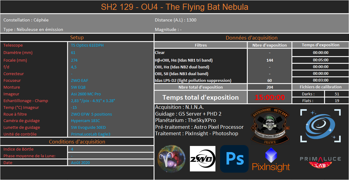

Tu as monté une roue à filtres? 🤔
Quel format les filtres? Et utilises tu un filtre IR avec le NB1?
Modifié par PH1L1PP3
Il y a 23 heures, PH1L1PP3 a dit :
J'ai une RAF ZWO 5 filtres en 2"
Le NB1 n'a pas besoin de filtre IR, le NB2 et le NB3 oui.
La 2600 à un filtre IR natif, mais perso j'ai tout de même été obligé d'en mettre un dans ma RAF quand je shoot en clear pour respecter le BF.
il y a 3 minutes, Steph_2.0 a dit :
Merci 👍
Jolie image ! J'aime beaucoup :)
Petite question, tu as la ZWO EAF et moi aussi. Au niveau de la MAP, fais tu une MAP "automatique" (via une courbe en V par un soft quelconque) ou manuellement ?
Il y a 6 heures, valdetahiti a dit :
...ben ça dépend:laughing:
En début de session, c'est au bahtinov avec le focus assistant de SharpCap...mais manuellement , une vieille habitude que j'ai avec le 300 et l'ASA qui demandent à être mis au point hors centre du champ.
Sinon en auto avec l'auto focus de N.I.N.A. (marche très bien également avec SGpro). Sur ma petite lunette la MAP ne bouge pas trop, je programme la map après changement de filtre et passage au méridien.
Avec le 300 ça bouge plus, en tout cas c'est plus sensible, donc c'est toute les heures en plus du changement de filtre et du flip.
Sur le 300 j'ai une motorisation PA, je la trouve plus précise que la ZWO.
Il y a 22 heures, Steph_2.0 a dit :
@Steph_2.0 Excuse moi... Je comprends vite, mais il faut m'expliquer longtemps! 😂
NB2 et NB3 doivent être utilisés avec un IR Cut, donc quand tu les utilise c'est le filtre "natif" de la cam qui est utilisé, n'est ce pas?
Mais du coup, comme tu as monté un IR (IDAS NGS?) sur ta RAF, lorsque tu "Shoote en clear"... tu "shootes" à travers les deux filtres IR 🤔 !?
PS: Je viens de mettre la 2600 en service, j'ai un IDAS LPS "P2", et en "te/vous" lisant, je me pose la question de la RAF plutôt que le tiroir et les NB1, NB2, NB3, NGS...
Il y a 2 heures, PH1L1PP3 a dit :
T’inquiètes...tu as tout compris du premier coup!:be:
Yes.
C'est ça, c'est la seule solution que j'ai trouvé pour conserver le bon BF, notamment avec mon correcteur AsA avec qui tout ce joue au 1/10 éme et  qui arrive à ses limites avec de l'APS-C. Le filtre IR utilisé est un ZWO.
Les deux solutions ont leurs avantages et leurs inconvénients
   Les avantages du tiroir sont sa mise en oeuvre et le poids réduit , l’inconvénient étant que si tu veux automatiser tes sessions...ben c'est pas possible, il faut se relever pour aller changer le filtre!
   Avec une RAF l'automatisation devient possible (ou simplement quand il fait bien froid ça évite bien de sortir :be:), c'est super confort en terme d'utilisation. L'inconvénient, le poids, il faut s'assurer que ton PO supportera la charge supplémentaire d'une RAF (+ DO + cam de guidage au besoin), et sa mise en oeuvre qui peut s'avérer délicate en fonction de ta config, mais rien d'insurmontable non plus.

Je vois que tu as changé significativement tes durées de poses par rapport aux images précédentes😎
Le 31/08/2020 à 13:42, Discret68 a dit :
Ne jamais hésiter à varier les plaisirs:be:...et de toute façon, pour espérer sortir la région OIII, pas de miracle, il faut poser longtemps!!!
