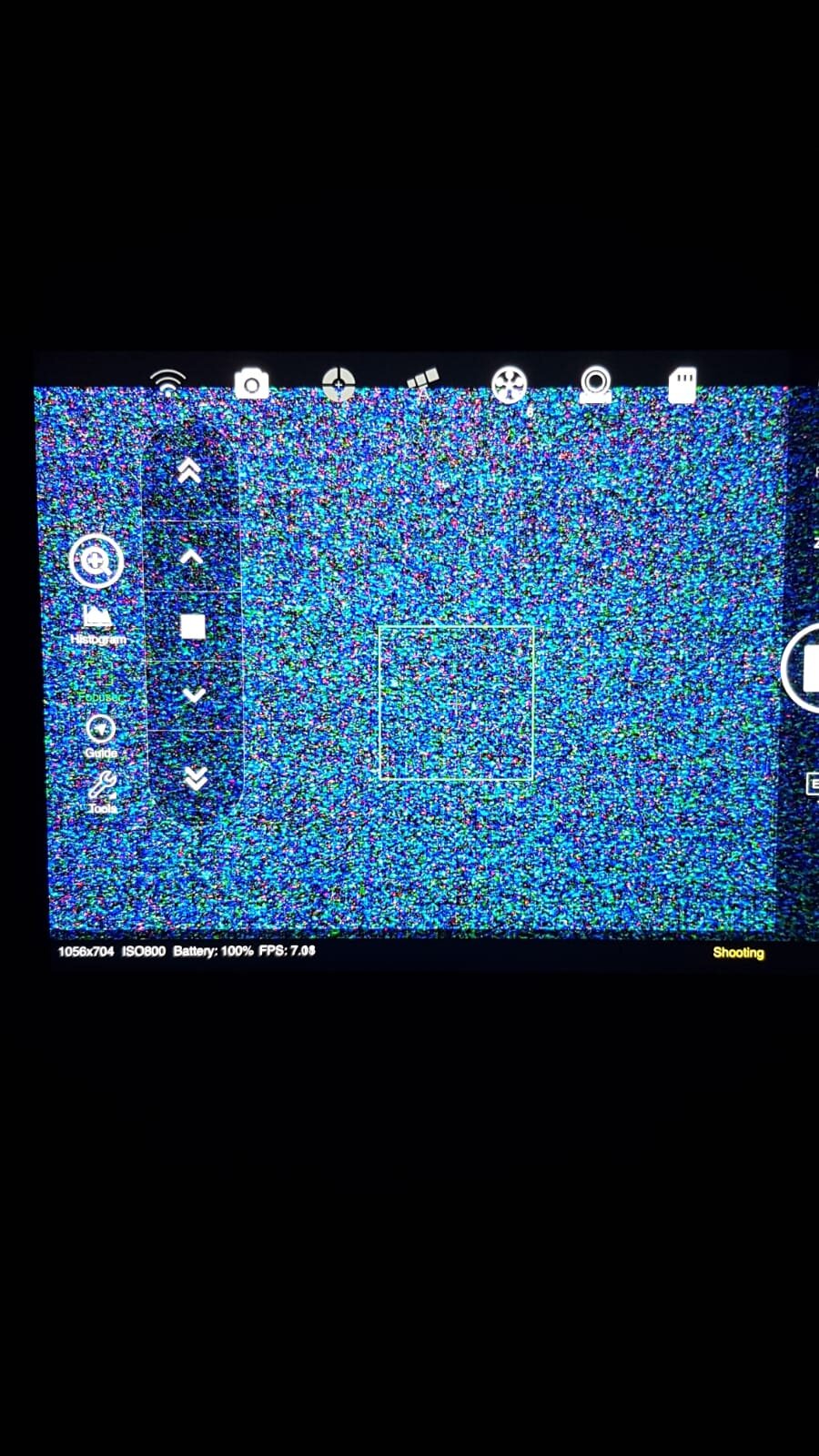

alors, au tout debut je prend un peu en main l application, et je me rend compte que ça va etre galere, je fais la mise en station, puis la calibration avec les etoiles, je pointe arcturus, et là rien... que dal a l ecran
je me dit merde, j essai d avoir un retour sur le live view, rien non plus...
du coup je met la camera guideen cam principale, l image est degueulasse, hyper bruité
j essai different parametre, rien, au bout d'un moment ça va mieux, mais bon c est pas une image nette que l obtient

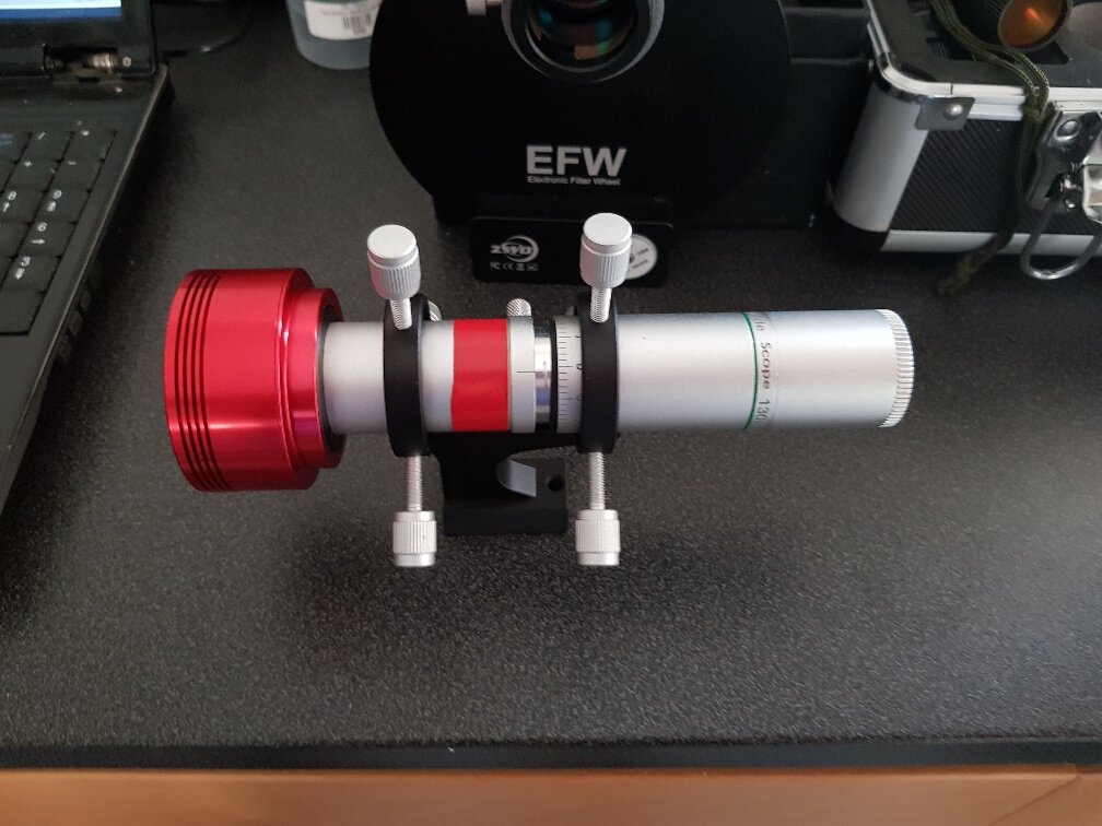

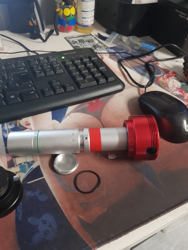

et conçernant l asi224 monté sur la lunette guide je sais pas trop comment faire sa mise au point

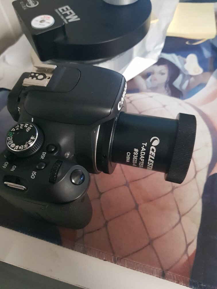

voila mon montage avec la roue a filtre, ça me permetais de faire les darks et avoir le filtre L
la lunette guide

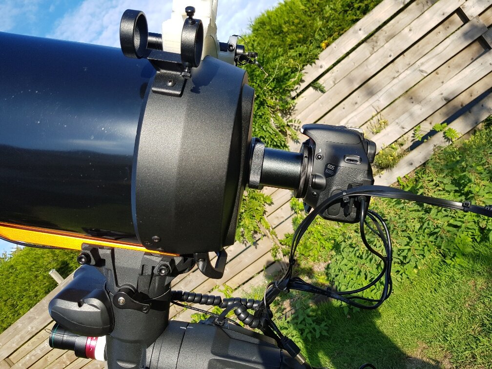

et l eos sans roue a filtre
En effet la RaF recule ton eos. Il faut vérifier si tu as assez de backfocus pour ça.
Car la tu as un montage qui en demande pas mal (44 mm pour l'eos, 20 mm pour la RaF, et autant pour connecter EOS-RaF)

pour la lunette guide il faut voir quel backfocus elle a comparé à une QHY (ta lunette guide est faite pour cette marque il me semble), la MAP doit se faire en tournant la partie avant logiquement.

la fenetre focus de l asi air pro donne un resultat plein de bruit a mort donc je ne l ai pas utilisée

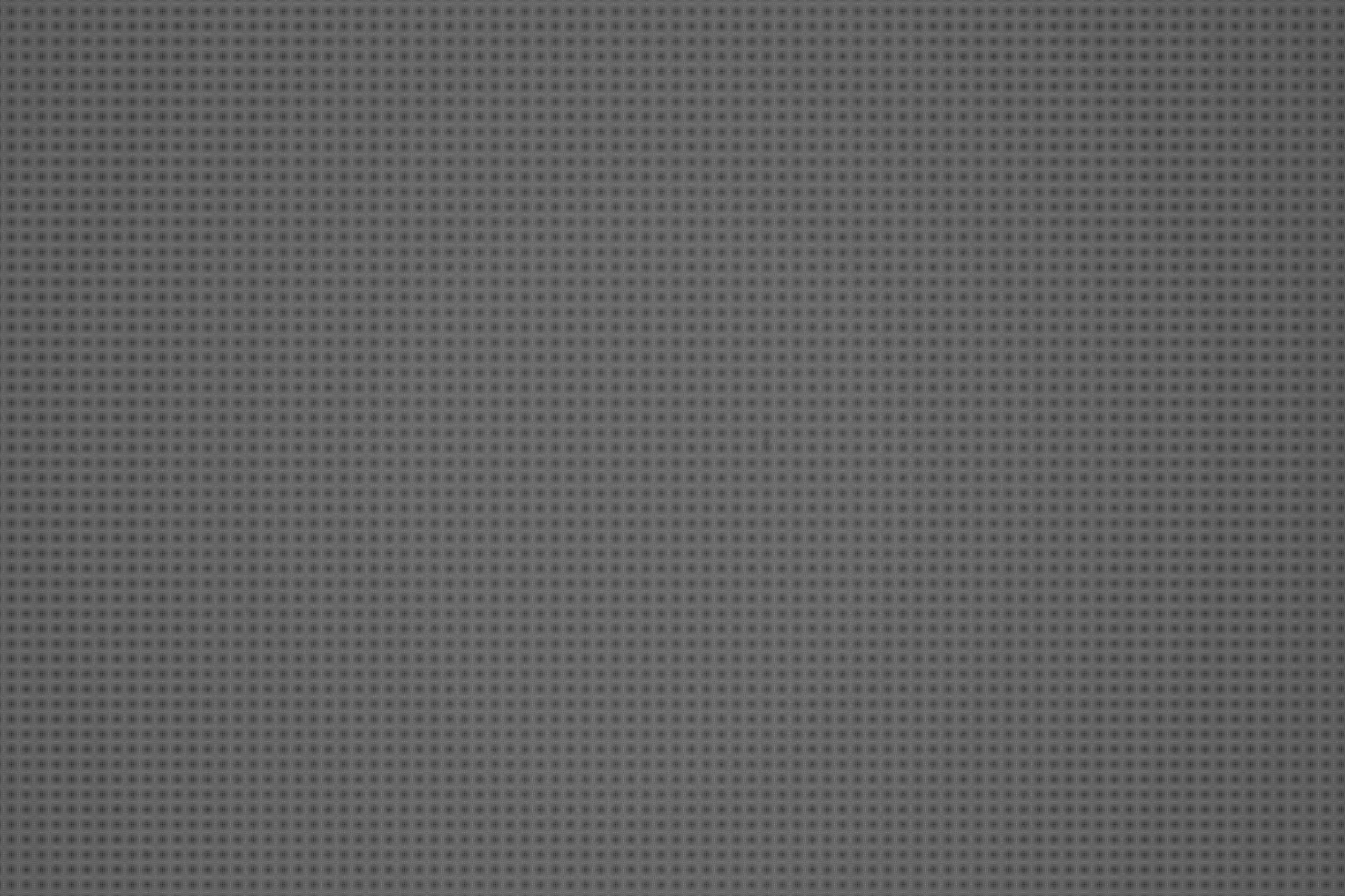

voici mon premier flat, sachant que l histoire des 2/3 d histogramme, j ai pas trop vu comment faire sur l asiairpro

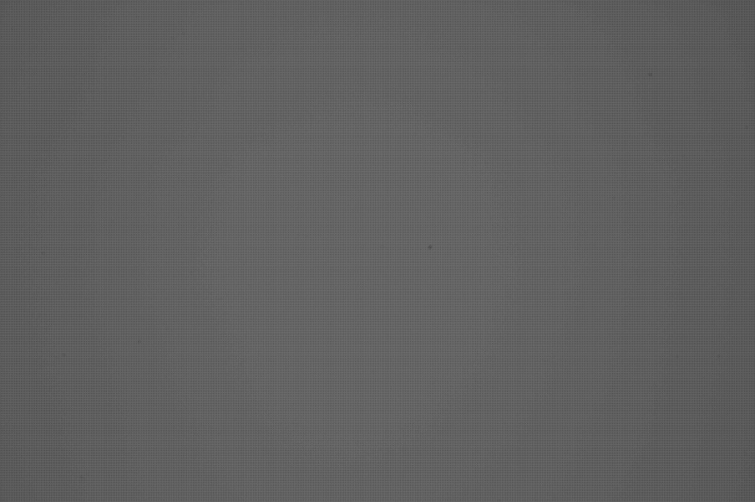

je pense qu'il y a un souis avec ton flat.
je n'ai pas pu telecharger la fit.
le 600d doit pouvoir sortir des images bien meilleures. Mon 60D, qui a je crois le même capteur (ou quasi), ne me sort pas des flats comme le tiens. Et il suffit d'aller voir sur astrobin, il y a de très bonnes image prises avec le 600D, défiltré ou non.
Je n'arrive pas non plus à charger ton image sur Dropbox, même après 15mn d'attente. Un message me dit que l'image est en cours d'importation et rien ne se passe.
Pour ton flat, qu'entends tu par "la finesse est dégueulasse" ? Lorsque j'ouvre l'image (en cliquant dessus) elle semble très fine !
Il faut savoir qu'avec un capteur couleur, tu as une matrice de bayer et que de visualiser un fit directement te montre une image présentant une espèce de mosaïque avec des couleurs "fausses". Il faut passer par ce qu'on appelle une "débayerisation" pour révéler les couleurs
Ton flat parait étonnamment plat. Tu devrais avoir un dégradé plus ou moins prononcé (tout dépend de l'optique), lumineux au centre et s'assombrissant sur les bords. Je pense que tu n'as pas les bons paramètres pour la prise de la photo.
Mets nous également un flat sans aucun traitement en téléchargement pour pouvoir analyser au plus juste.

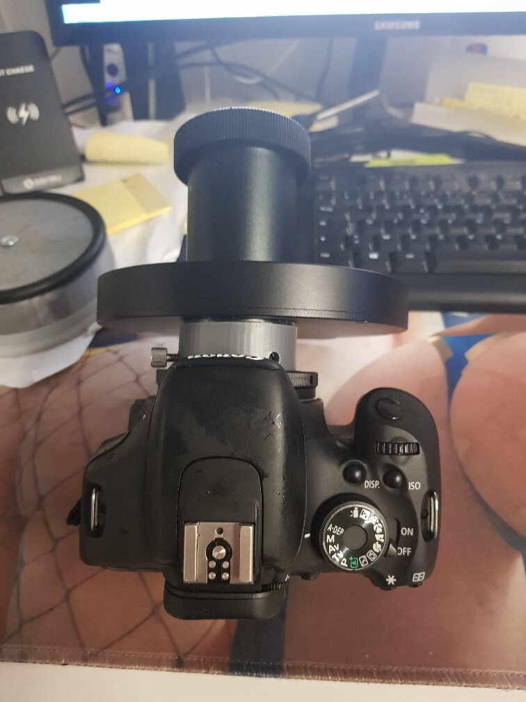

voici des photo de mon setup
20200902_184034_resized.jpg.5e0ba5b9a048804f1726fc568571fc58.jpg20200902_184048_resized.jpg.a297de5069dbe198b892c7bdd30fcecb.jpg

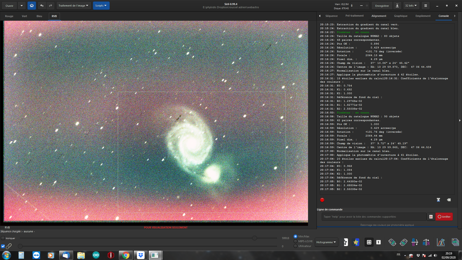

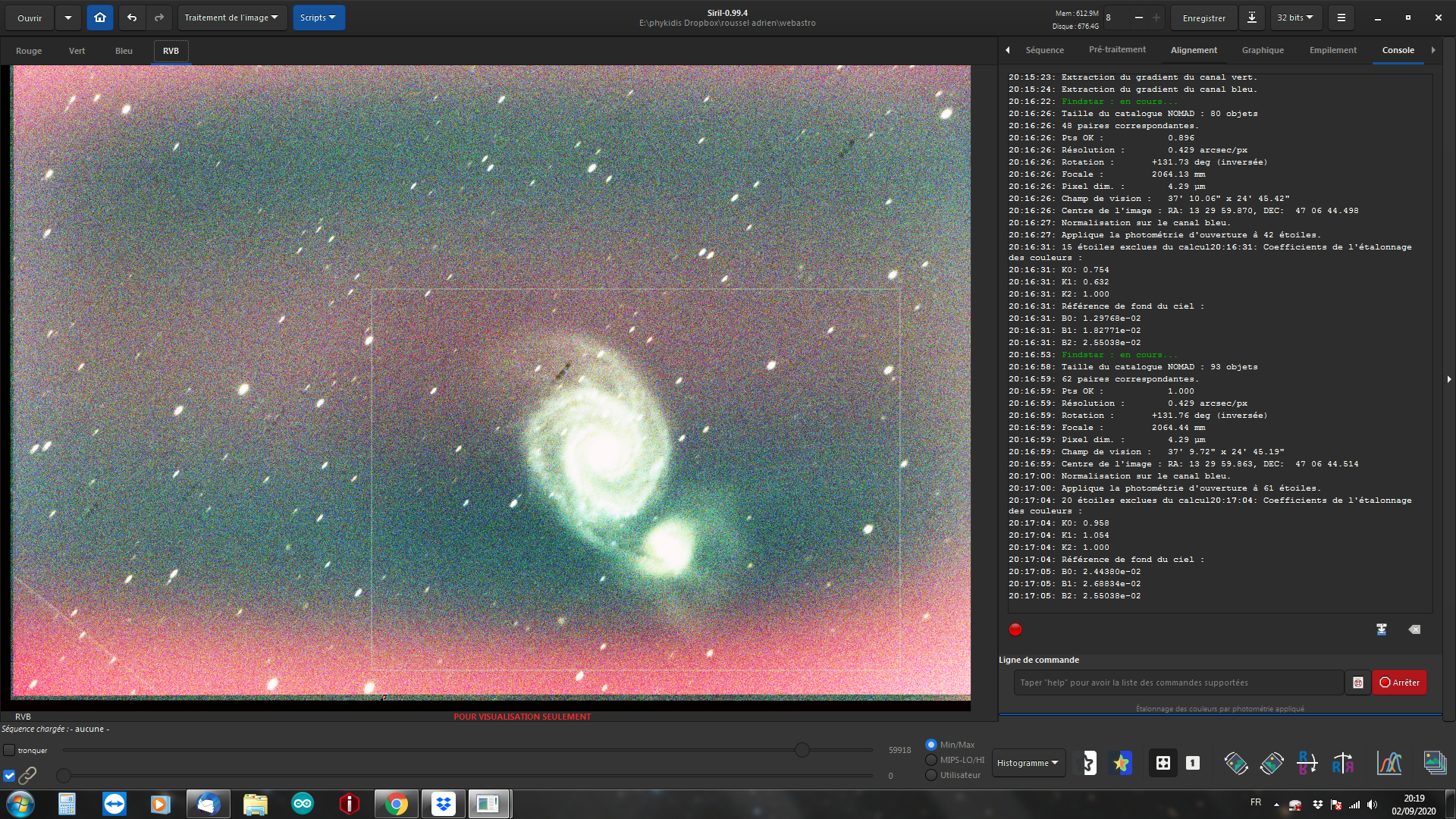

j essaye de bosser le stack de hier avec sirilic + siril et un tuto, mais c est archi degueu....
1501873939_Capturedcran2020-09-0220_19_31.thumb.png.8508c4feb620490f0e2e7ae711c2b8a6.png

Ce n'est pas un flat que tu nous a mis en téléchargement, mais une image de M51. En plus, ton image ne fait pas 100Mo, elle en fait 206 ! Heureusement que j'ai la fibre, il a fallu 6 secondes pour charger les 206Mo.
J'ai ouvert ton image avec MaximDL et Pixinsight. Il y a manifestement (comme ton image ci dessus) un problème de suivi, mais ça, tu en a parlé. Il faut que tu arrives à mettre en service l'autoguidage.
Il y a 2 heures, Vtec35 a dit :
si j'insistais sur le temps de pose cela virait au rouge, du fait qu il soit defiltré totale
Ce n'est pas nécessairement un problème. tant que tu n'arrives à la saturation, les proportions entre les différentes couleurs sont conservées. Et avec le traitement, ça ce corrige.
Bon, mets nous un vrai flat et une brute n'ayant fait l'objet d'aucun traitement (j'insiste) en téléchargement.

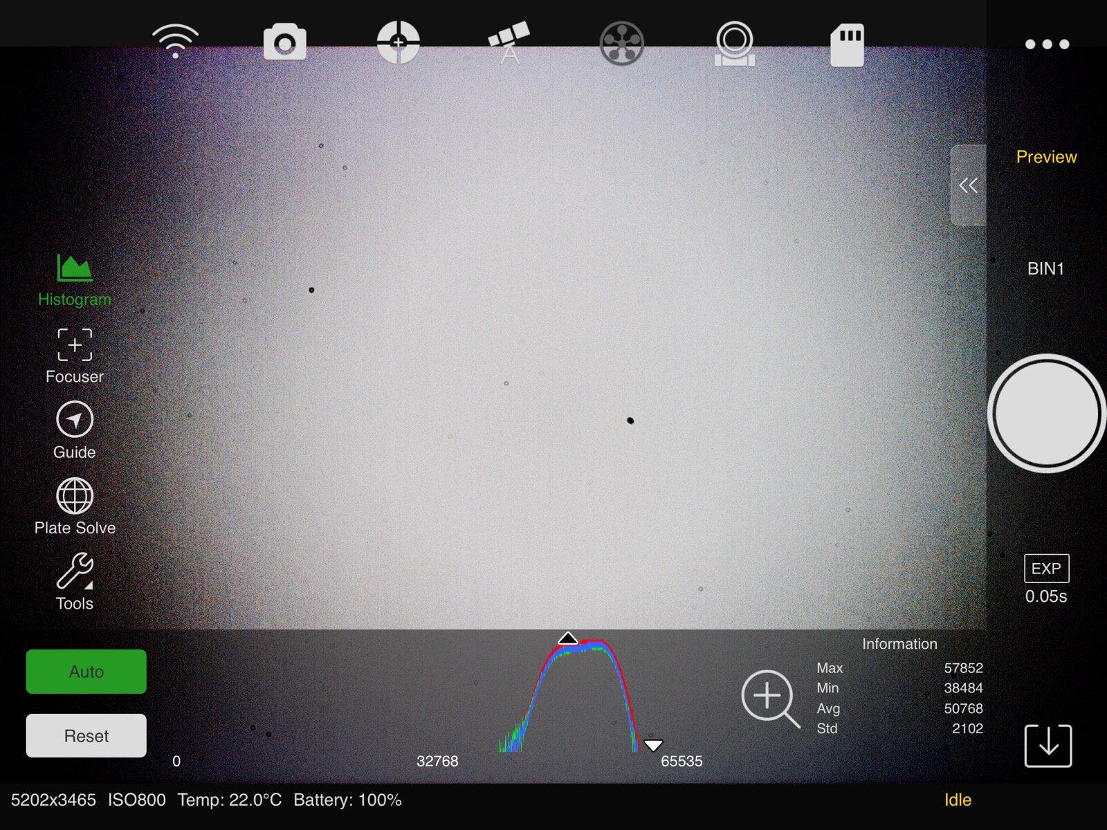

voila un screen shot de l asi air pro, en prenant une photo en plein jour du ciel tout a l heure pour checker l histogramme, et le capteur de l apn est nickel

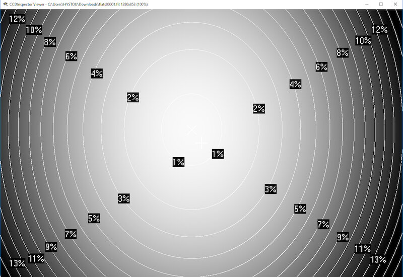

Un flat n'est que très rarement plat. Le tien, que j'ai pu ouvrir montre un centre à 28000 ADU et des bords à 23000 ADU. J'ai arrondi les valeurs.
Avec CCD Inspector, voici l'analyse de ce flat, avec mise en évidence des seuils de variation :
Ton flat est tout à fait dans les normes.
Par contre, le temps de pose est peut-être un peu faible. J'ai relevé un temps de pose de 1/10s. Coup de bol, tu n'as manifestement pas d'impact lié au basculement du miroir, ce qui arrive sur certains APN. Essaies néanmoins d'augmenter le temps de pose à environ 1s tout en conservant le niveau ADU actuel. Il faut soit baisser les ISOs, soit diminuer le niveau de lumière, ou les deux. Une comparaison des flats à différents temps de pose permettra de voir si différence il y a.

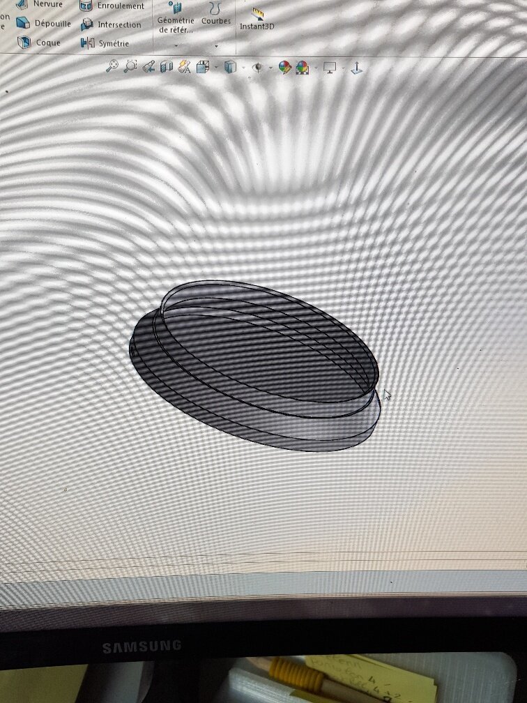

En aparté, je constate que tu utilises Solidworks.
