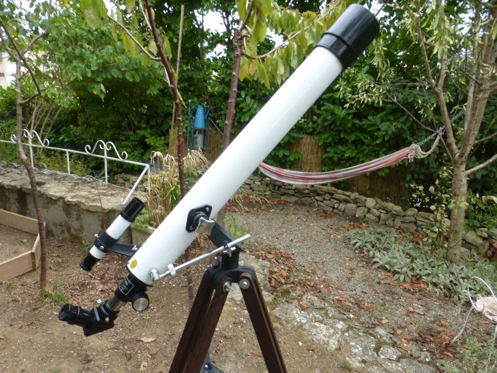

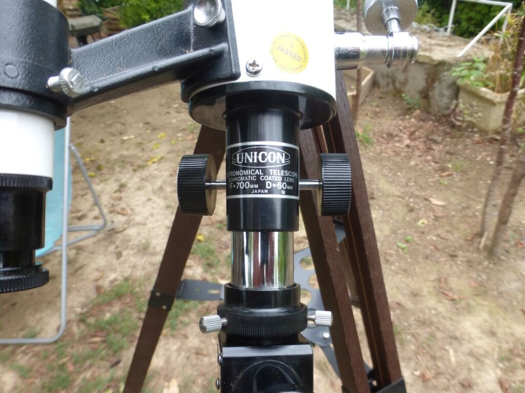

cajuva Posté 25 septembre 2020 Posté 25 septembre 2020 (modifié) J'aurais voulu attendre de pouvoir regarder le ciel avant de créer le sujet .... mais apparemment le mauvais temps s'installe .... Je dirai que l'UNICON est à moitié fini !!! Plastique et Aluminium se côtoie ... pour le chercheur, c'est carrément Aluminium , Plastique et Laiton ..... L'objectif achromatique ressemble à celui de l'Admiral . Le Flint et le Crown sont séparés par un cercle en fer .... L'objectif est monté dans un barillet en plastique. Le barillet est monté serré sur le tube et maintenu par une vis sur le tube au cas ou .... Le point fort de l'UNICON, c'est le réglage du tube de focalisation . AUCUN ... jeux, cela dans tous les sens . Mais alors pourquoi avoir fait un PO aussi large qui ruine la précision du guidage de la mise au point .... Ce jeu de PO est présent sur toute les lunettes en ma possession dans cette gamme .... c'est vraiment dommage car cela ne demande vraiment aucune technicité pour faire en sorte que cela soit précis ( source d’amélioration possible 🙂 ) .... Il se rajoute en plus au jeu du troisième tube dont je n'ai toujours pas compris l'utilité ???? Les oculaires fournies sont : un H12.5mm <Z> et un H6mm <Z> ainsi qu'un Erectorlens 1.5 <Z> qui possède un système de réception d'oculaire par enfourchement le tout en plastique qui m'a l'air très médiocre ( pas grave je m'en sert jamais ) Modifié 25 septembre 2020 par cajuva

cajuva Posté 28 septembre 2020 Auteur Posté 28 septembre 2020 (modifié) Première lumière pour l'Unicon , l'Admiral est la pour comparer.Le ciel est dégagé mais très médiocre : turbulence omniprésente ( C'est la danse des canards 🦆 )... "Test" visuel effectué sur la lune avec un Kellner 20 mm : Unicon =1,5/10 Admiral 9/10 ... Il y a visiblement quelque chose qui ne va pas sur l'Unicon . Même diamètre,focale et occulaire que l'Admiral. Je n'ai jamais eu un tel écart entre lunettes identiques . C'est un peu comme si l'on baissait la lumière et que le diamètre de l'objectif diminuait . l'image devient jaune avec beaucoup moins de détail ... Caju Modifié 28 septembre 2020 par cajuva

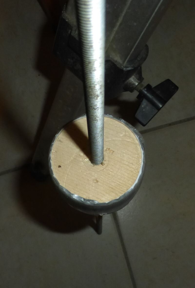

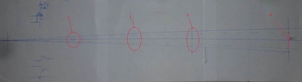

cajuva Posté 29 septembre 2020 Auteur Posté 29 septembre 2020 (modifié) Voila à l'échelle 1 la lunette : En 1 c'est le baffle dans le tube du PO . Je l'ai reculé de 10 mm En 2 c'est la position nouvelle du baffle du tube . Son alésage est de 27 mm je l'ai donc positionné à 395 mm de l'objectif soit un déplacement de 155mm vers le PO par rapport à sa position d'origine qui était de 250 mm par rapport à l'objectif (repère 3)... En 3 positionnement initial du baffle . Les traits en pointillés montre que l'objectif était diaphragmé à 40 mm !!!!!!!! Voila l'outil que j'ai confectionné pour déplacé le baffle du tube . Il est maintenant entre les 4 vis du support du tube sur la monture ... Le baffle à du être mis à ce niveau sciemment, car il n'y a pas de trace qui vont plus profond dans le tube . Test sur la lune : la luminosité est maintenant au rendez vous ... mais toujours pas la qualité d'image .... c'est très médiocre . Je vais monter l'objectif de l'Unicon sur l'Admiral on verra bien si c'est la partie mécanique ou optique qui fait défaut .... Si c'est l'objectif, pour 30 euros j'aurais un beau trépied pour ma petite Tasco et un chercheur pour le newton sbs 76/700 😉 Caju 👩🚀 J'ai tout de même remarqué qqes chose intéressant juste avant que les nuages se pointent. En intra et extra focal, sur jupiter, pour avoir tous les disques centrés, il faut que la planète se trouve à environ 1/3 du bord du champ ... Encore plus intéressant de glisser l'objectif de L'unicon dans le barillet de l'Admiral ... Modifié 29 septembre 2020 par cajuva

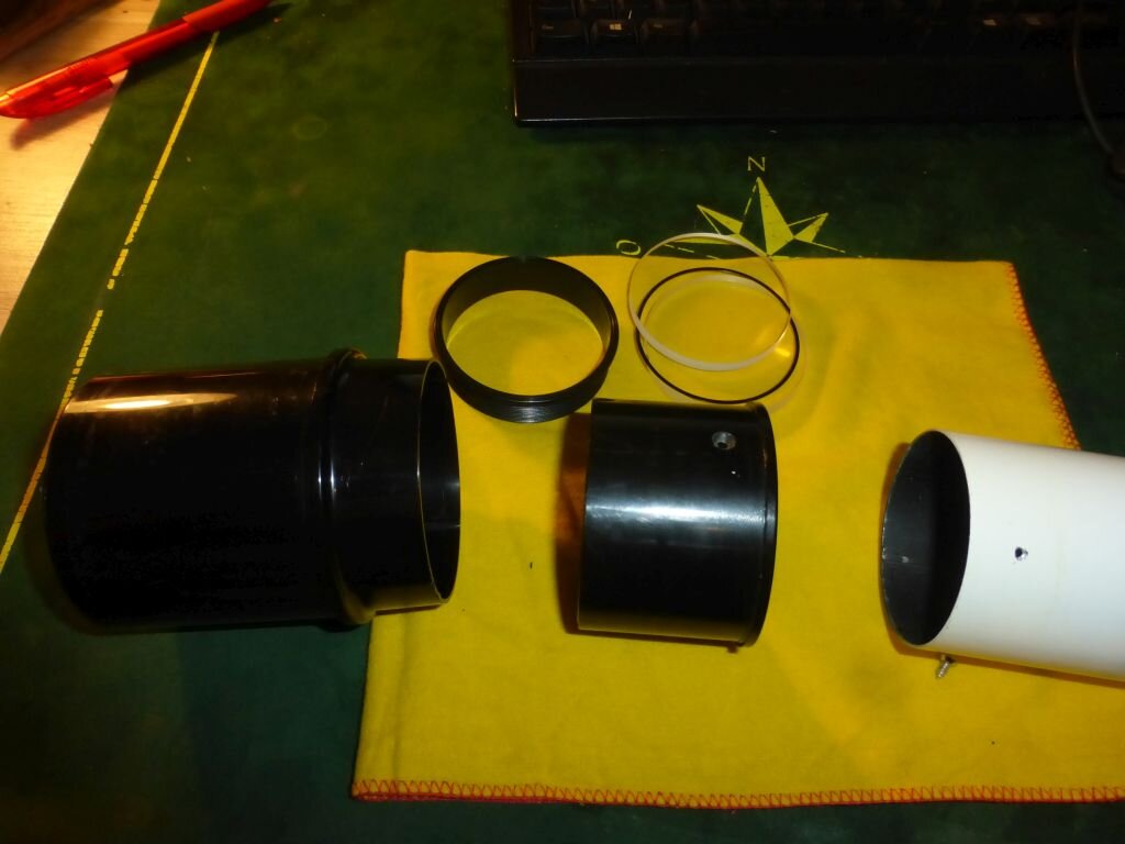

cajuva Posté 1 octobre 2020 Auteur Posté 1 octobre 2020 Bon voila, c'est fait . J'ai donc monté l'objectif l'unicon dans le barillet de l'Admiral. Cela ne change rien .....j'ai enlevé l'anneau entre le crown et le flint, cela a un peu amélioré les choses mais reste très très mauvais :-( . Donc voila, objectif vraiment pourri ..... Caju

Jorris Posté 2 octobre 2020 Posté 2 octobre 2020 Merci pour le shema cajuva Moi jai reculé sur ma tasco, au maxi, mais je me dit que je vais aussi me faire un plan à l'échelle 1 : 1 pour mettre en fin de compte le bafflage a la distance optimum, peut-être que si je le re avance un peu, je pourrait améliorer la vison de jupiter à petit grossissement, à fort grossisement limage est vraiment nickel. Sinon pour ta lunette cest bizarre quand même, elle devrait être dans la moyenne de ces lunette la. Ta essayer quand même en dernier recours, de mettre les lentilles à l'envers ?
cajuva Posté 2 octobre 2020 Auteur Posté 2 octobre 2020 (modifié) Le 02/10/2020 à 18:33, Jorris a dit : pour mettre en fin de compte le bafflage a la distance optimum, Voir davantage c'est d’après ce que j'ai pu lire un peu plus compliqué,. Si tu veux optimiser ton objectif aux maximum, il te faudra plusieurs baffles qui correspondent aux minimums aux trois longueur d'ondes principales . Voila un lien qui me semble bien :https://pg-astro.fr/astronomie/materiel-et-pratique/fabrication-d-une-lunette-d-initiation.html . Lyl qui participe sur ce forum pourrait peut être nous en dire "simplement" un peu plus 😉) Le 02/10/2020 à 18:33, Jorris a dit : Ta essayer quand même en dernier recours, de mettre les lentilles à l'envers ? Voir davantage oui et c'est pire ... Le 02/10/2020 à 17:45, staffy a dit : Soyons optimistes, cela va te faire des pièces de rechange Voir davantage Je n'en ai pas fini avec l'objectif 😉 . Le trépied ira à la surprenante Tasco 50mm Cosmic II.Le chercheur tantôt au petit newton SBS 76/700 (T)( qui ressemble à plein d'autre 😉 ) ou à l'Astroclub 60/700 N° A.10 vendu par Jean Chanel opticien de la commune de Remiremont, patenté Krys le 22/12/1973 (A coup sur un cadeau de Noël de dernière minute ( les meilleurs ... 😏) ) . Le réglage fin de la hauteur ira également sur l'Astroclub. Quant à la visserie de la monture elle ira rejoindre l' Admiral Le reste sera remisé en attente d'un bel objectif ... Caju Modifié 2 octobre 2020 par cajuva

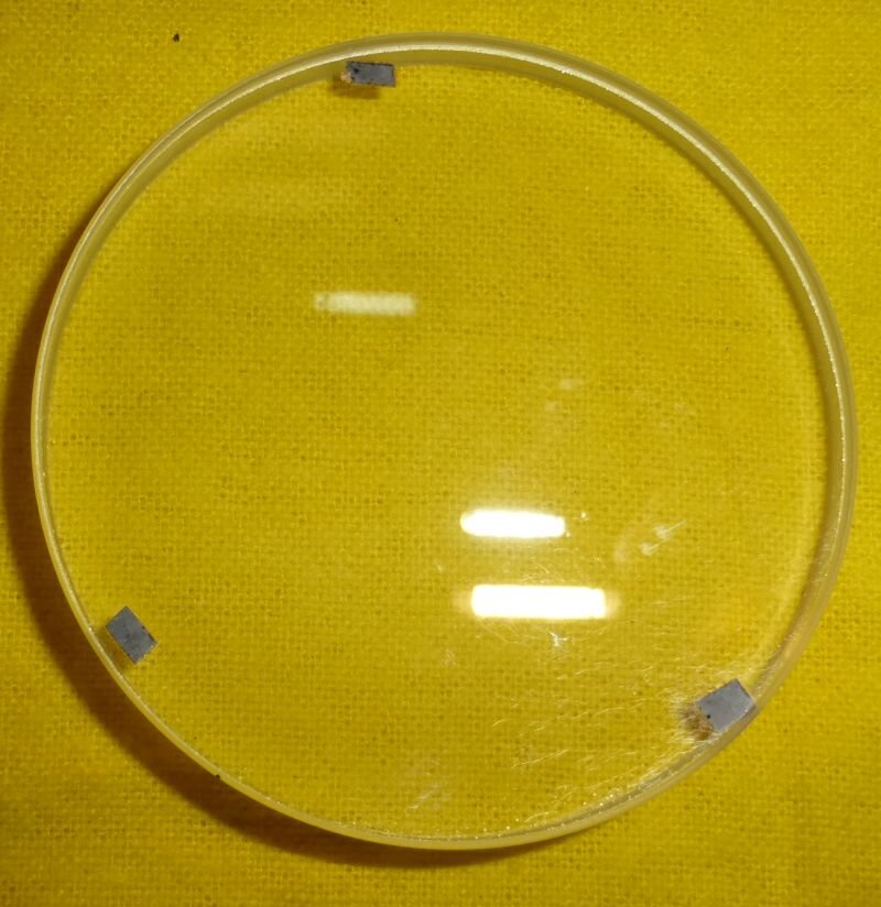

cajuva Posté 5 octobre 2020 Auteur Posté 5 octobre 2020 Le 02/10/2020 à 22:48, Jorris a dit : faut aussi que je trouve le moyen aussi d'assombrir l'intérieur de la crémaillère Voir davantage une feuille de bristol noire devrait faire l'affaire ... Je crois que j'ai trouvé d’où vient le problème sur l'objectif. Ce doit être la lentille Crown la fautive, quand on la regarde bien sous une lampe avec un certain angle, on aperçoit comme des dizaines de petites piqures .... Caju 🙄

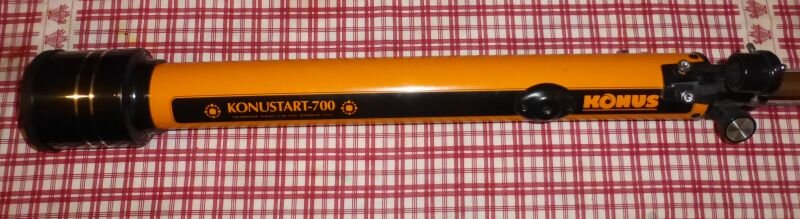

cajuva Posté 10 octobre 2020 Auteur Posté 10 octobre 2020 (modifié) J'ai trouvé sur leboncoin une 60/700 prêt de chez moi pour quelques euros : Une Konustart 700/60 . En fouillant sur le net, Konus avait sur ces débuts des optiques Japonaise. Celui la est made China et voila la conception du 120° Chinois à ce moment la ( à moins que l'objectif soit passé dans des mains ... ) Je l'ai nettoyé et monté tel quel dans le barillet de l'Unicon . En ce moment la lunette se met en température dehors ... Pour parler de la Konus, c'est comme l'Unicon. Mi plastique mi métal . Le coulant est en 31.75, le tube PO à beaucoup de jeu ... Son objectif (complet) fait presque la moitié en épaisseur que celui de l'UNICON A suivre .... Caju ... 🦷 j'ai eu juste une fenêtre d'un petit quart d'heure, mais je pense que ça devrait le faire .... L'Unicon va certainnement resté entière 🙂 ... Modifié 11 octobre 2020 par cajuva 1
