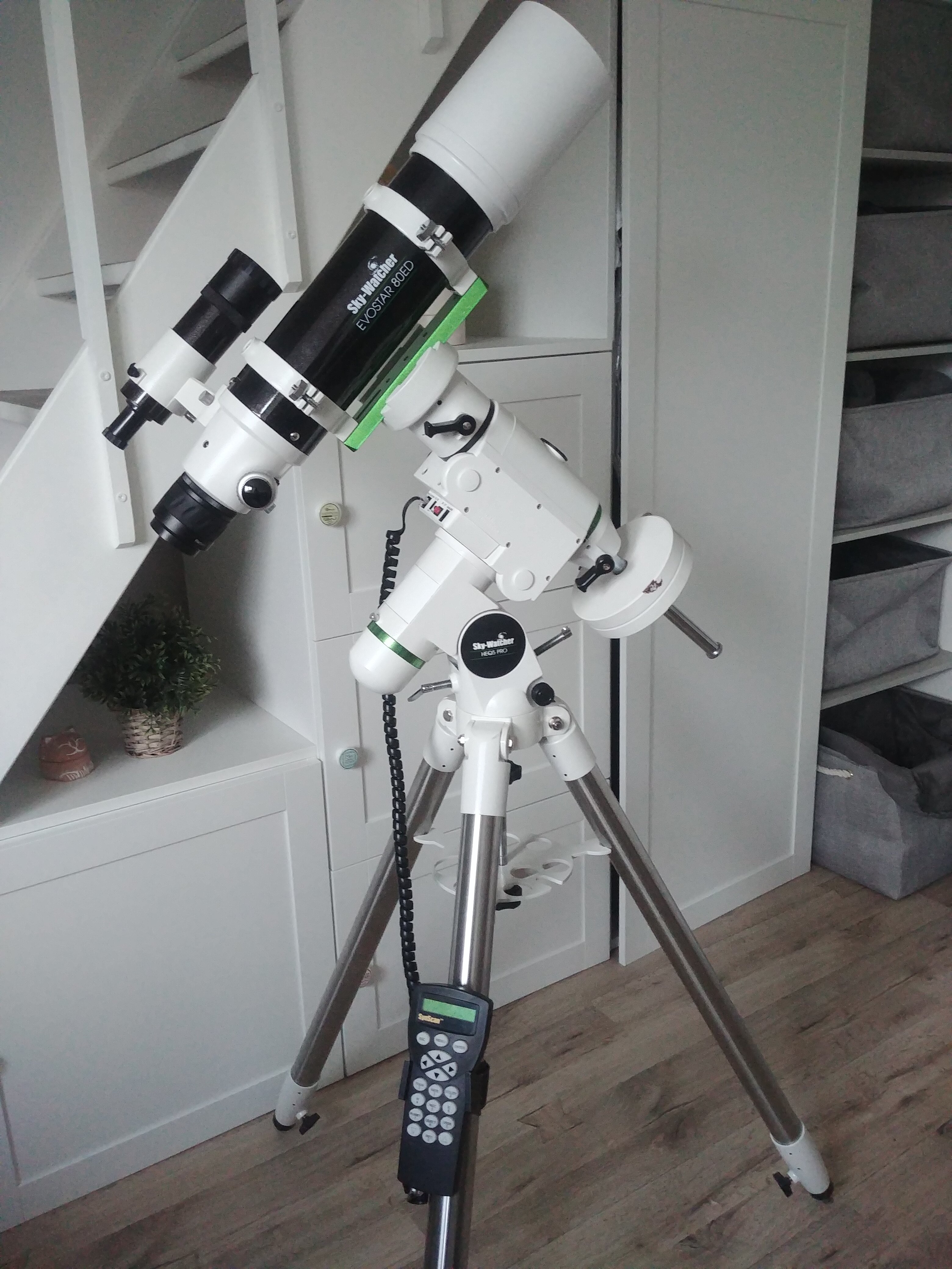

Voila mon setup est maintenant au complet a savoir lunette 80ed DS evostar +Heq 5 pro goto +reducteur de coma + apn(1000 D defiltré partiel et 70D non defiltrè) 😁
Si vous avez des liens utiles sur ce materiel en particulier ( fonctionnement de la lunette, truc et astuce astro photo) jai deja quelques liens de tuto mise en station, jai imprimè la notice complete de la raquette synscan v5, jai plus qua potasser le sujet etant un debutant averti.... Merci de tous vos eventuels conseils !!
Très bel et très bon ensemble 😎👍
Un PC portable et cable EQMOD pour piloter la monture et gérer les prises de vue. Telecharge NINA ou APT.
Un petit HUB USB , un HUB 12V.
Une résistance chauffante pour la Lulu.
Éventuellement un diviseur optique et une petite caméra monochrome pour le guidage.
En lieu et place du PC, si tu peux te le permettre un ASIair Pro, ou V1 d'occase ;)
Mais surtout, lance toi déjà, tu as ce qui faut pour bien débuter.
Félicitations
Merci beaucoup ! Je vais voir tout ca, jai deja un tanker bresser avec des usb dessus +prise de courant. A voir a l'utilisation.
