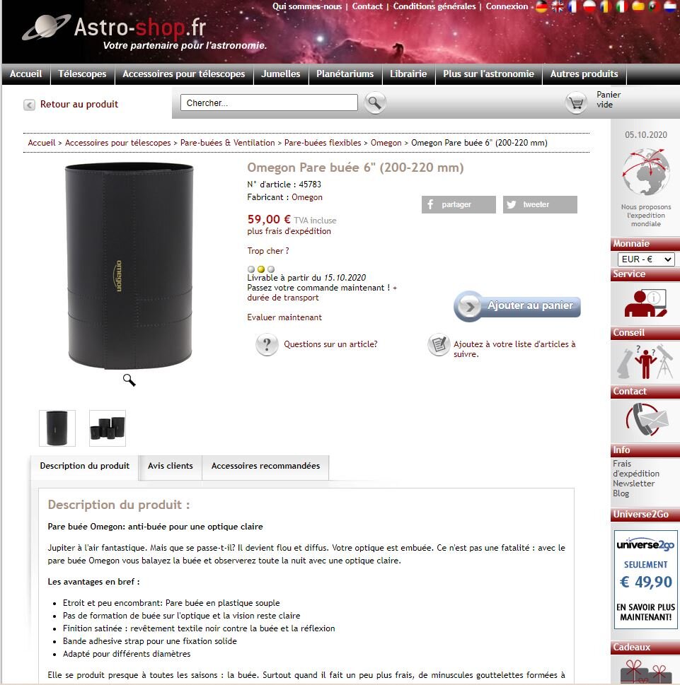

La buée sur le secondaire tu t'en rends vite compte : tu as une chute de luminosité + contraste et les étoiles deviennent floues. Là tu enlèveras ton oculaire pour regarder le secondaire par le PO (avec ta lampe rouge) et tu pourras constater le massacre. Le secondaire prend toujours plus vite que le primaire car il est plus petit donc se refroidi plus vite. Si tu veux éviter ou retarder la buée sur le terrain, quatre grandes familles de solutions cumulables au besoin mais qui ne te sauveront malgré tout pas à coup sûr de l'inévitable : 1/ choisir un spot moins exposé les soirs à risque (idéalement pas au milieu de l'herbe, et s'exposer à un peu de vent peut aussi aider), 2/ fabriquer un gros pare buée à mettre à l'entrée du tube, 3/ fabriquer une protection thermique pour le revers du miroir secondaire (ça va de la feuille d'alu à la résistance chauffante) et 4/ un coup de sèche cheveux direct sur le miroir s'il n'y a plus rien d'autre à faire (mais ça va alors toujours revenir sous quelques minutes à dizaines de minutes).
