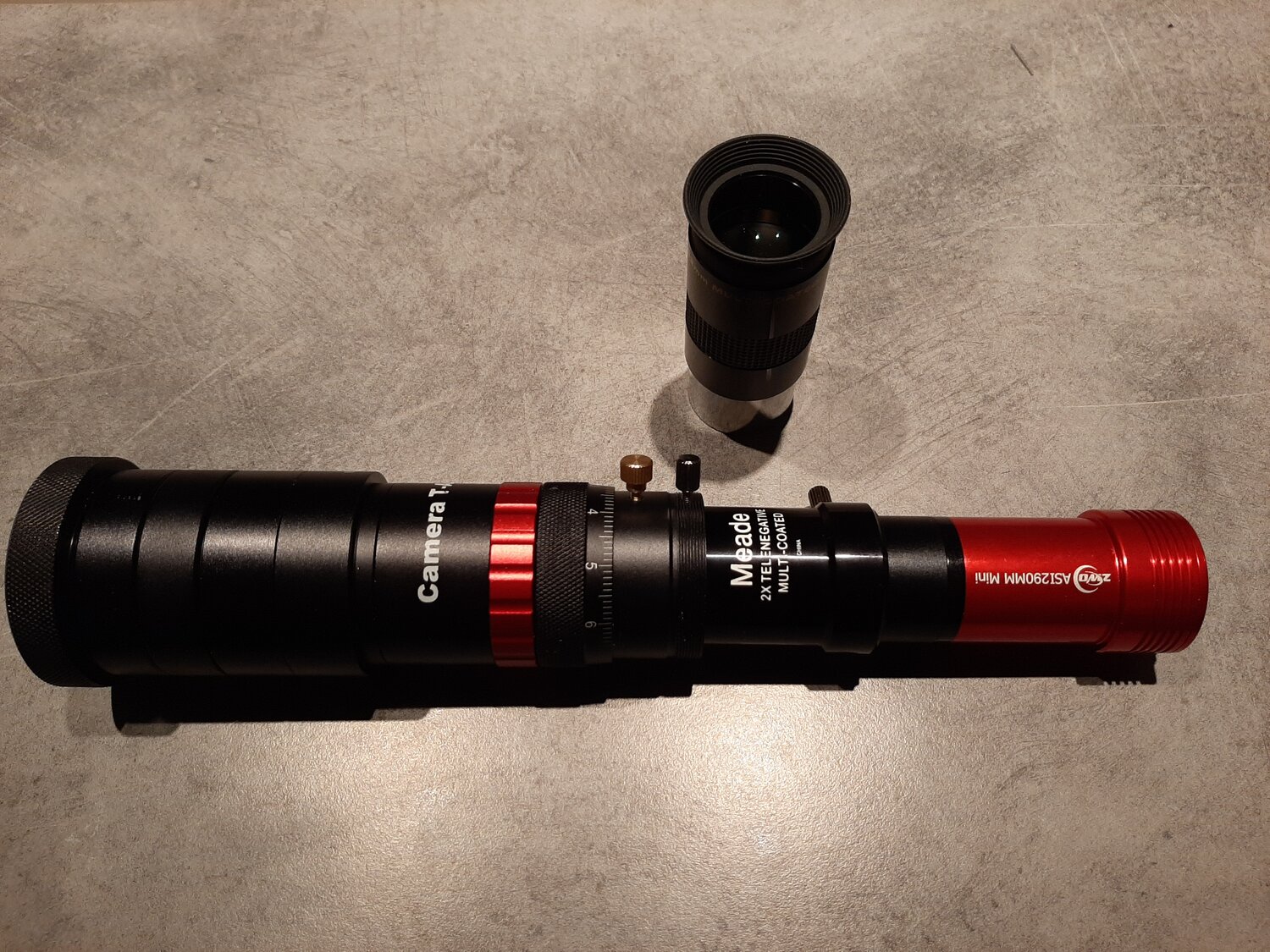

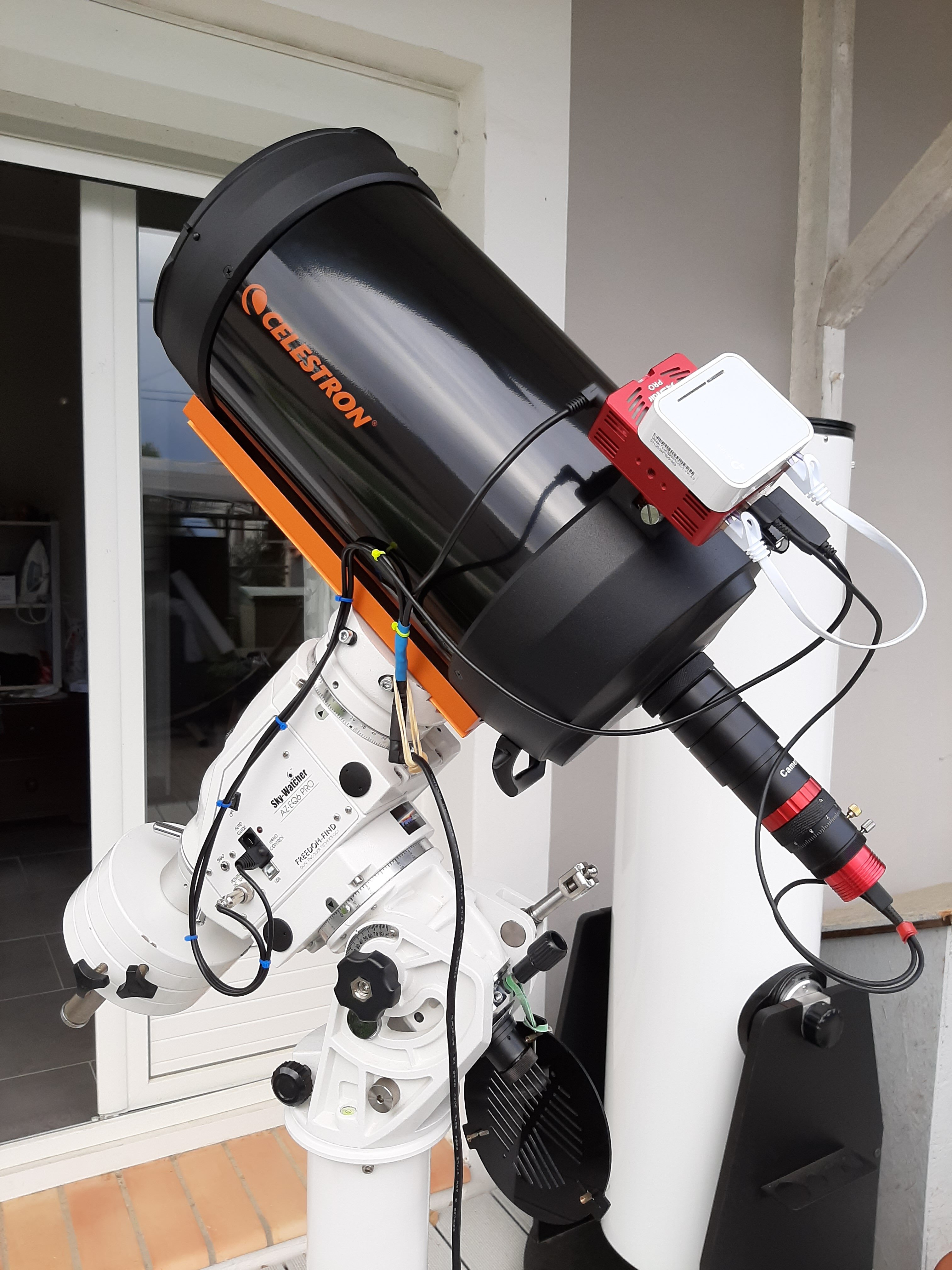

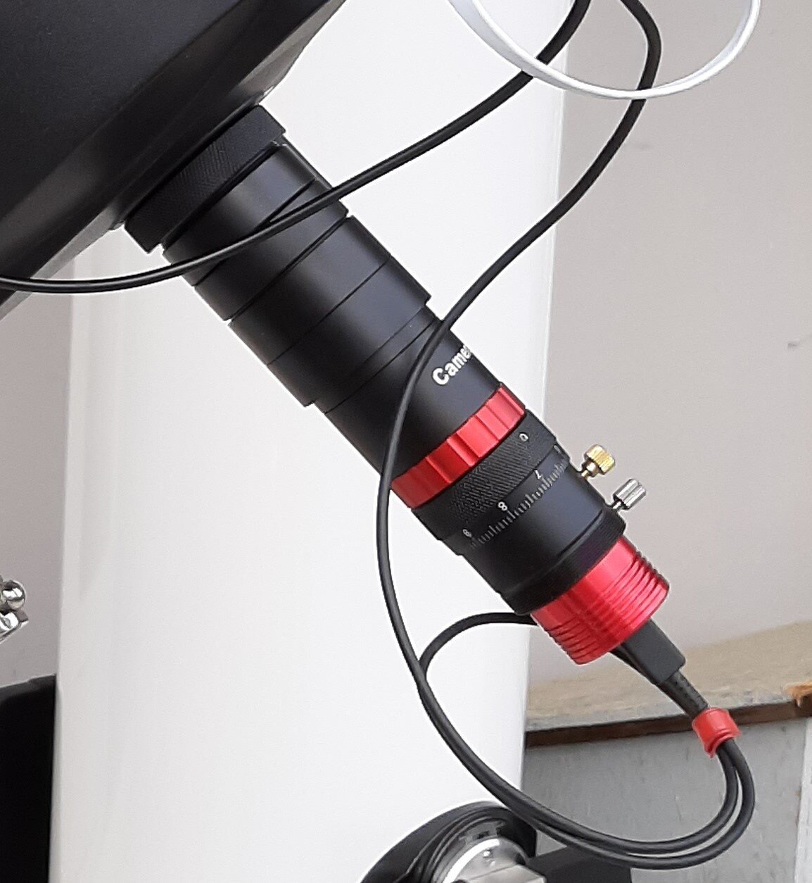

je n'ai jamais fait de planétaire et je viens de faire le montage Camera ASI290MM sur le C8 avec le Bacfocus de 5"/127mm et j'ai préréglé la MAP.
Mais j'ai aussi un Barlow x2, si je l'installe, quel backfocus devrais je mettre?
Voici un photo du montage actuel:
666964185_C8Asiair290MM.thumb.jpg.1bae1e1f02ff3db98fe08a2efcde2e3f.jpg2020604955_C8Asiair290MMcrop.thumb.jpg.1177b393534ff5f8a4656b2313161143.jpg
N'ayant pas trouvé réponse, je suis parti dans cette logique:
Barlow positionnée au foyer du C8 (5"/127mm)
Capteur positionné au foyer de la Barlow (72mm)
Pour le foyer de la Barlow, j'ai simplement mesuré la distance entre sa dernière lentille et la lentille d'un oculaire.
Ai je bon? 🤔
On verra ce que ça donne ce soir 🤞
Ça fait un sacré empilement 😆
