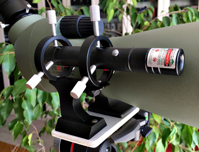

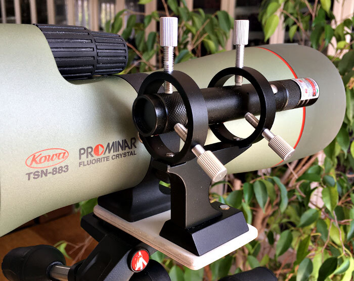

Après m'être aperçu que le corollaire d'un fort grossissement sur un instrument dépourvu de dispositif de visée c'est la difficulté d'amener ce que l'on veut observer dans l'oculaire,
et avant même d'avoir lu ce Post, j'ai eu l'idée de me bricoler un système de pointage laser.
Il se trouve que le support que je me suis procuré est le même que celui qui est suggéré un peu plus haut dans cet échange. Le laser lui même est un peu du même genre, assez puissant il me semble
(et peut être même limite au niveau puissance autorisée...) L'ensemble étant assez léger, j'ai confectionné une plaquette de 5cmX10cm en contre-collant deux plaquette en PVC adhésif utilisé pour coller les tirages photo.sur support.
La plaquette est fixée entre la semelle de la lunette et la semelle qui vient s'encliqueter dans la tète du pied. L'ensemble peut ainsi être déposé sans modifier le réglage.
J'ai remplacé les deux vis les plus proches du corps de la lunette par des vis fixes plus courtes afin de rapprocher le pointeur au plus près et limiter la parallaxe.
Après avoir fait le réglage de jour sur une cible située à une trentaine de mètres, j'ai fait un premier essai "planétaire" hier au soir et malgré les mauvaise conditions météo le résultat est positif.
L'objet pointé par le laser apparaît bien dans le champs pourtant assez étroit couvert par l'oculaire, un peu sur la gauche. j'imagine qu'un préréglage sur une plus longue distance améliorerait la convergence...
Donc ça fonctionne. Si ça peut servir d'inspiration à d'autres bricoleurs... 😉

Il y a 5 heures, Camy a dit :
mais à vrai dire je n'arrive pas à comprendre comment tu l'as fait tenir sur ton trépied.
La tête du pied comporte une empreinte en "creux" dans laquelle s'emboite une semelle qui est ensuite verrouillée par relâchement d'un levier.. qu'il faut tirer pour déverrouiller quand on veut déposer ce qui est fixé sur le pied.
Cette semelle peut être placée sous n'importe quel instrument, appareil photo, caméra, lunette, etc... en la vissant via le taraudage classique au pas "congrès" ou au pas "Kodak"
(d'ailleurs je me demande pourquoi les fabricants de ce genre de tête à verrouillage ne proposent pas en option d’acquérir plusieurs semelle qu'on pourrait laisser à demeure sous plusieurs instruments...)
J'ai fixé ma plaquette faite maison porte pointeur laser, entre la semelle de la lunette et la semelle verrouillable;  il m'a suffit de déposer la vis à papillon repliable d'origine (trop courte) et de couper une vis à tête hexagonale plate à la bonne longueur
pour "absorber" l'épaisseur supplémentaire. J'ai même reposé le circlips anti-chute. Il faut faire attention au pas de la vis qui n'est pas le plus courant ( http://www.jerometrinquet.com/2018/10/29/la-vis-au-pas-kodak-congres/ )
