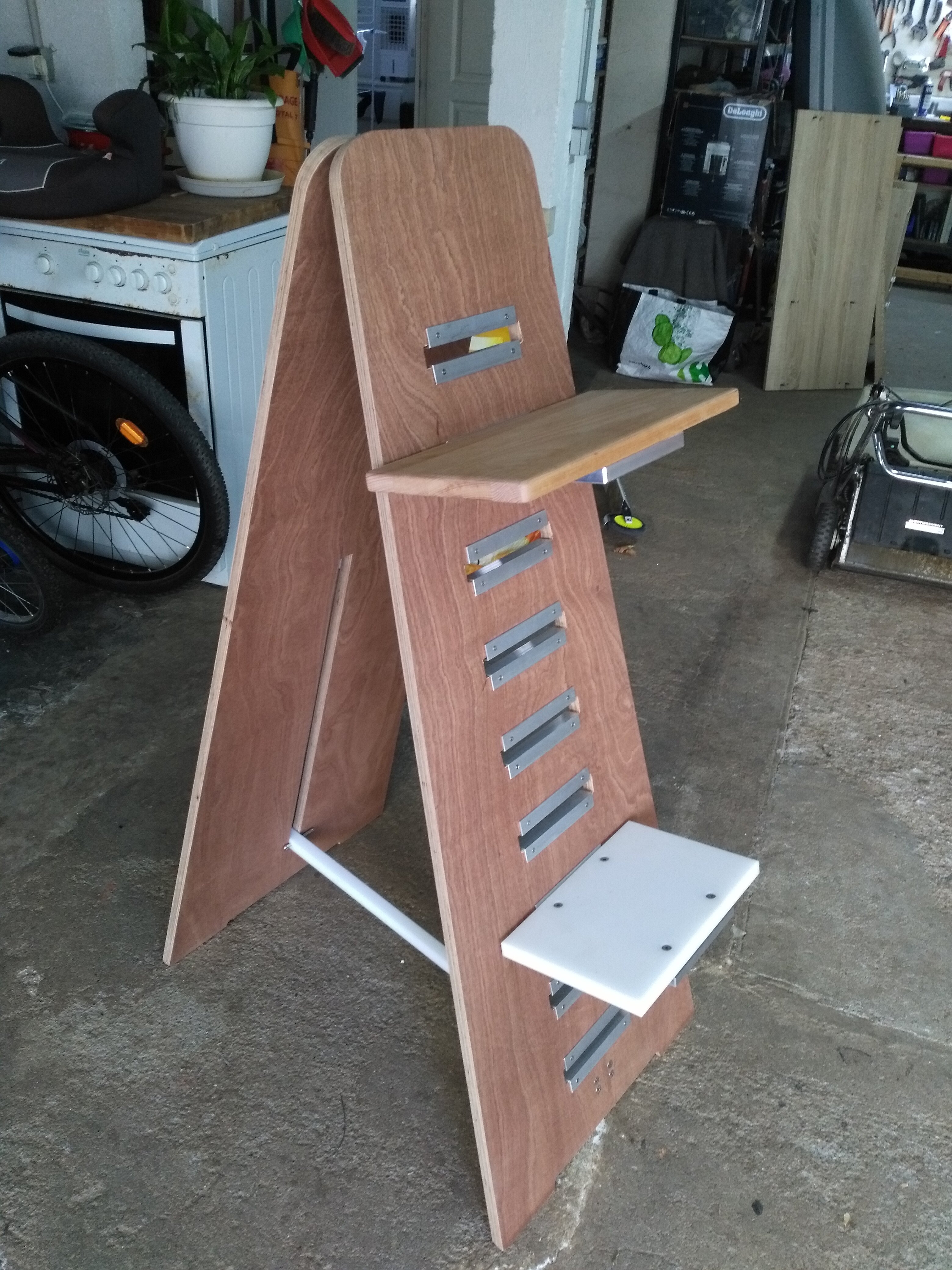

Après plusieurs heures passer devant mon Dobson Orion XX14i 355mm, les observations était assez inconfortable surtout quand les objets son bas dans le ciel, mon dos prend chère.
Je me suis mis a la recherche d'une chaise astro, mais les modèles vendu dans le commerce son chère et ne me correspondait pas, j'ai décider de la fabriquer a partir du modèle Charon Berlabach, mais plus haute, l'assis va de 18cm depuis le sol a 1m10  j'ai fixé des inserts (cornière) en alu au niveau du dossier ou s'encastre l'assise pour plus de solidité sur le long terme. Elle est faite en CP de 18mm, j'ai aussi fait un marche pied pour pouvoir m'installer au plus haut. l'assise et en chêne fixe sur le support qui est une plaque d'aluminium de 17mm, le marche pied en plastique blanc (type PEHD) fixer aussi sur une plaque d'aluminium
Je m'en suis servi dimanche dernier et je doit dire que cet un bonheur, je peu ainsi me permettre de rester longtemps devant l'oculaire sans avoir mal au dos, bon j'avoue sa fait du bazard a transporter en plus, mais c'est un outil indispensable pour l'observation visuel.
Elle est très solide et supporte très bien mon poids de 60kg, je pense qu'elle peu supporter bien plus.
Il ne me reste plus qu'a la vernir.

Bonsoir: belle chaise, le pied avant me parait un peu étroit?
Je m'en était fait une que j'ai du jeter--un vrai casse cou!
Merci. Je vais voir a l'usage et peut etre modifié par la suite
 Elle mesure 50cm de large et 130cm de hauteur

Bravo, très belle réalisation, très propre ! A toi les longues et méticuleuses observations visuelles !
J'ai fini par me trouver, sur LBC, une chaise assis-debout, visiblement conçue pour le repassage. Mais c'est vrai que la hauteur était plus adaptée pour monture sur trépied que pour un Dob. En tout cas chapeau !

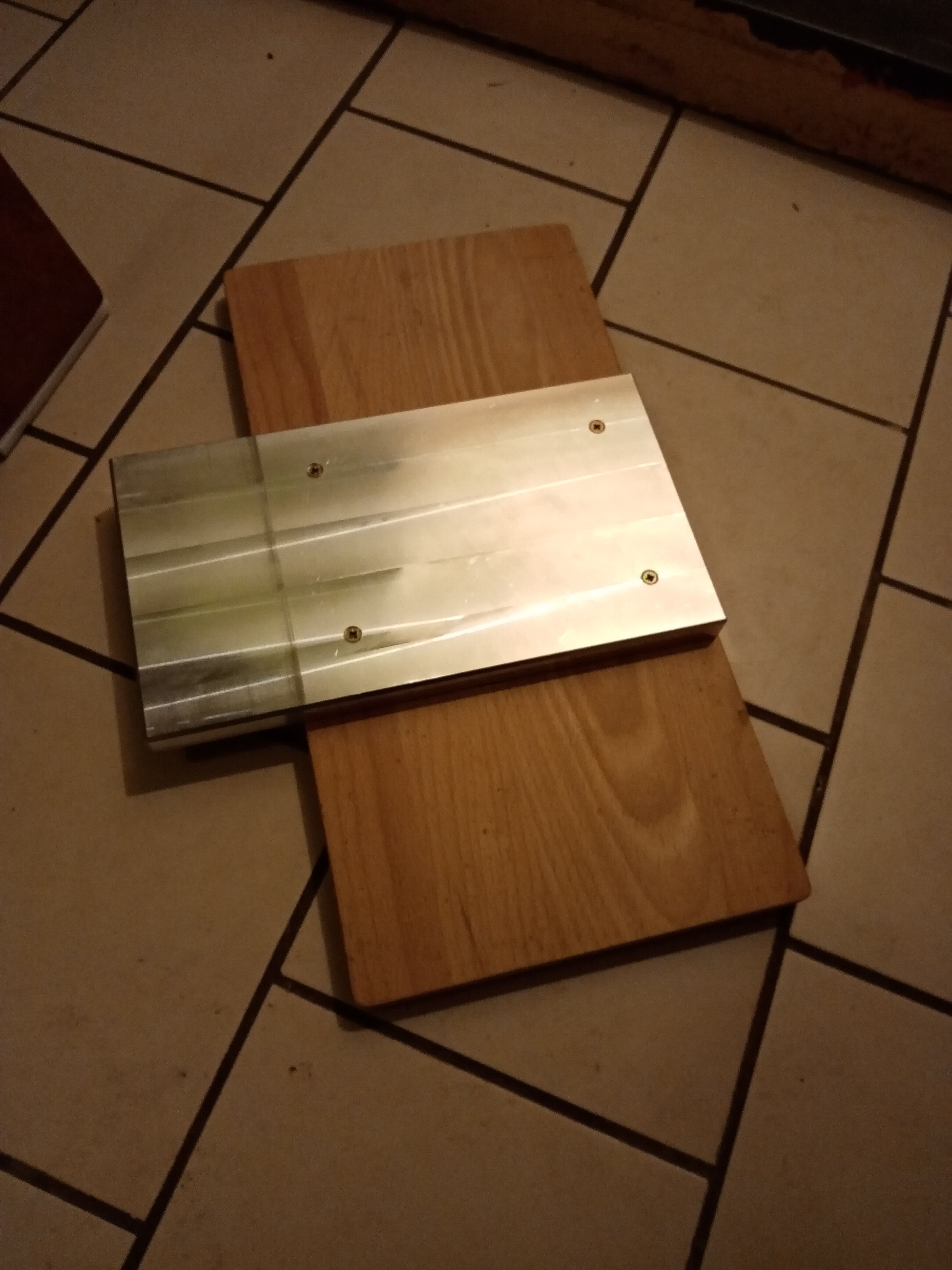

Pour ce qui est de la pièce qui rentre dans les paliers et qui fait l'assise c'est un plaque d'aluminium de 17mm d'épaisseur, autant dire qu'elle est inusable, je posterai des photos  détailler si tu le souhaite prochainement.

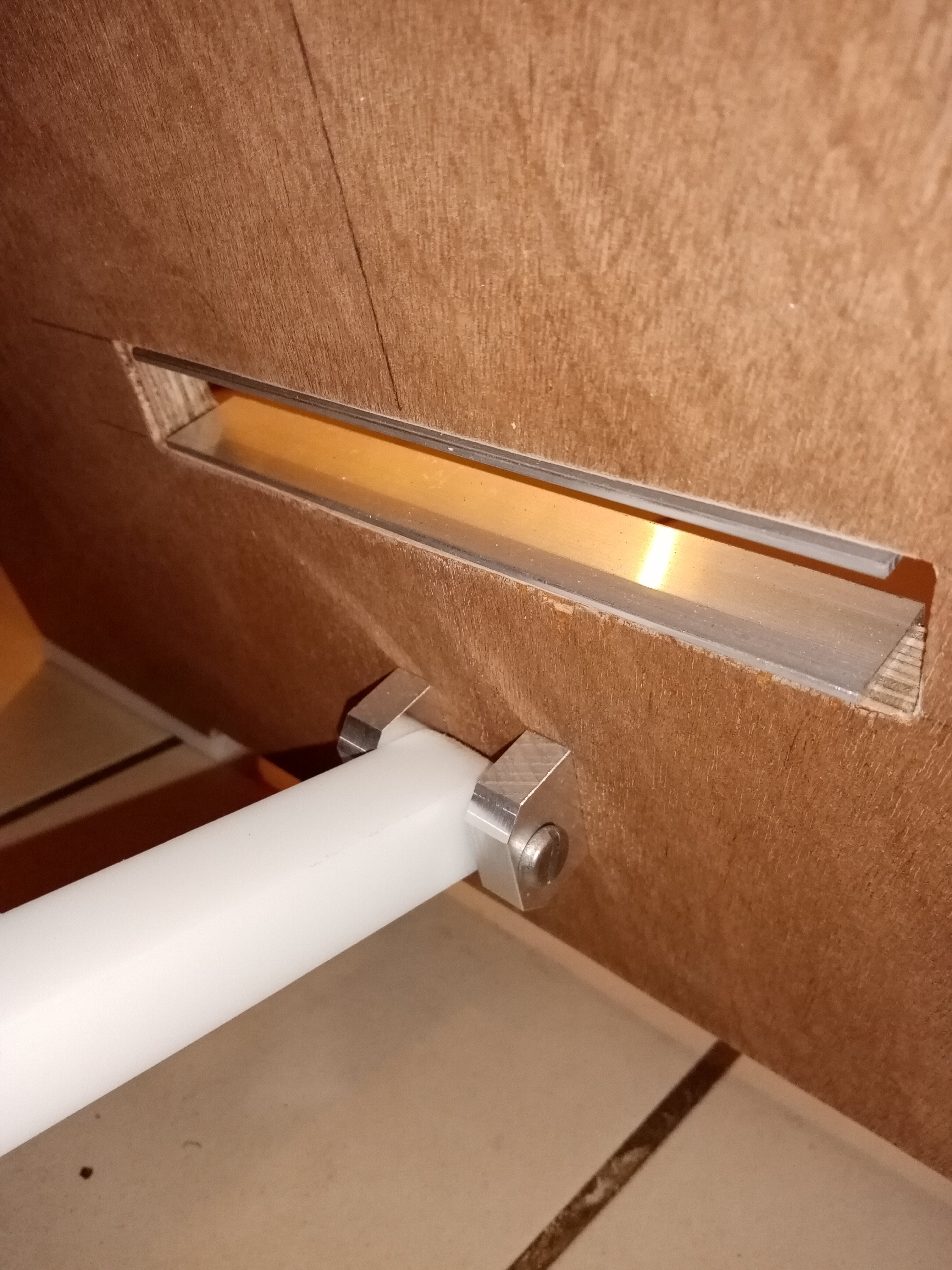

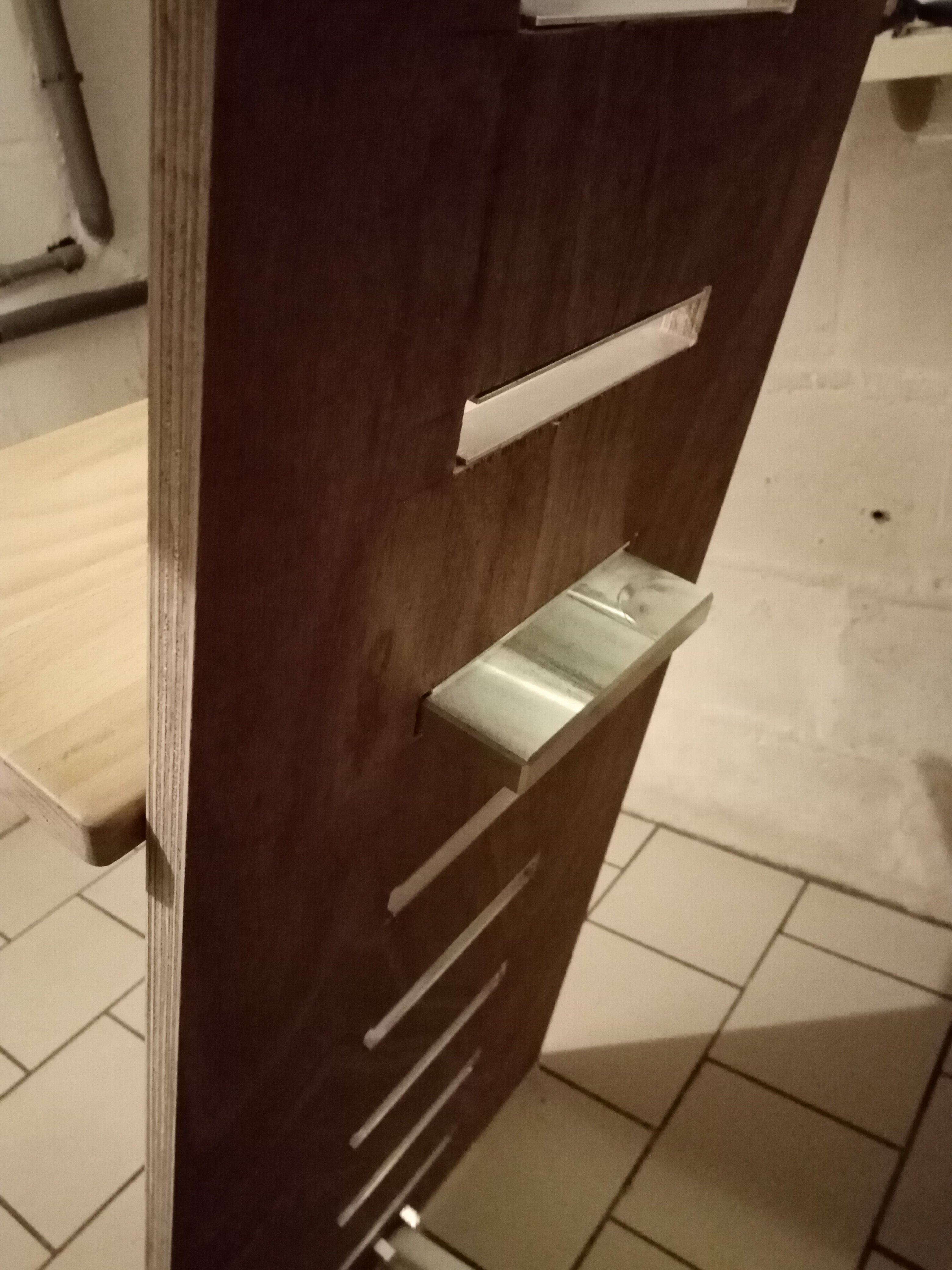

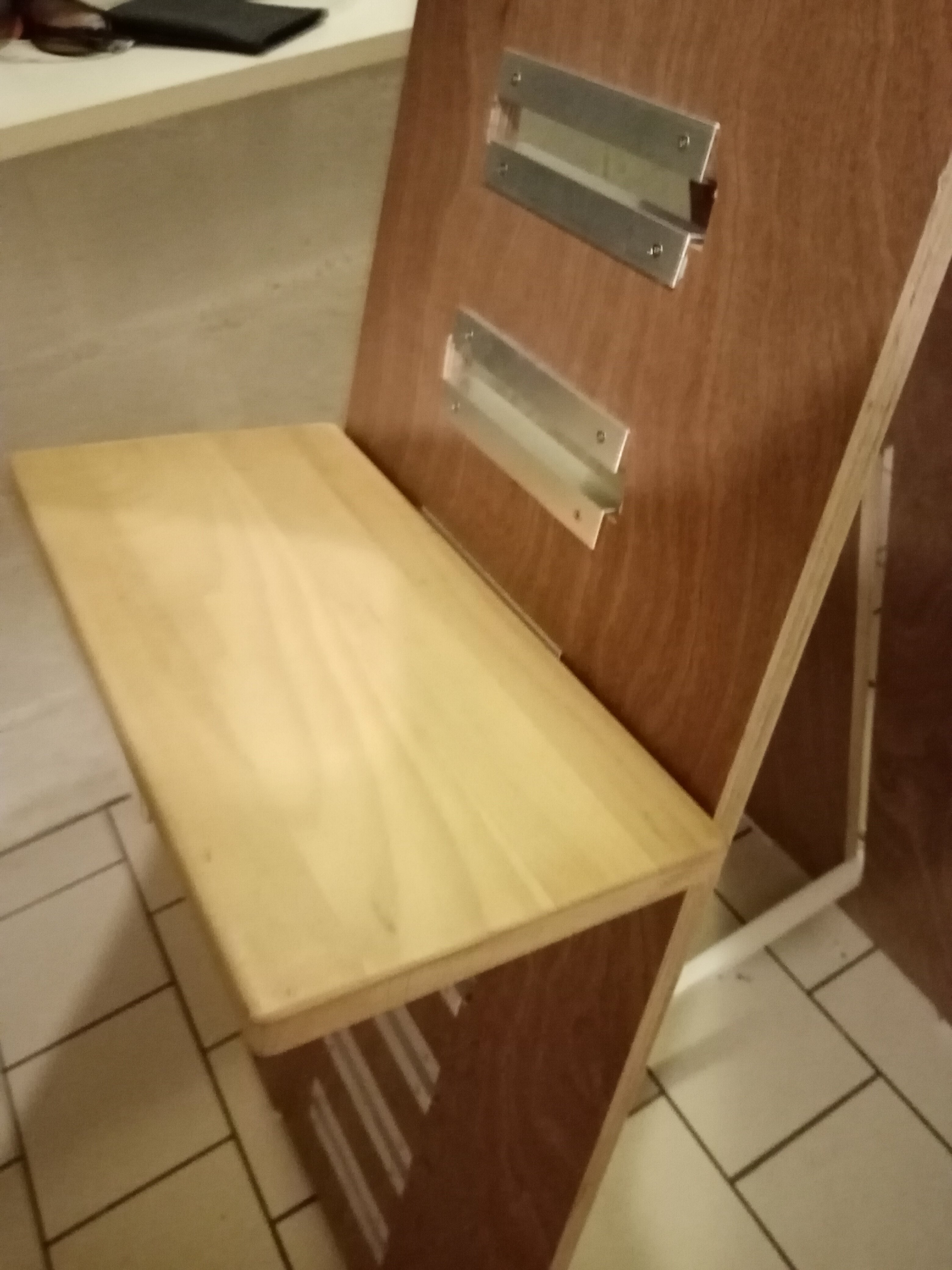

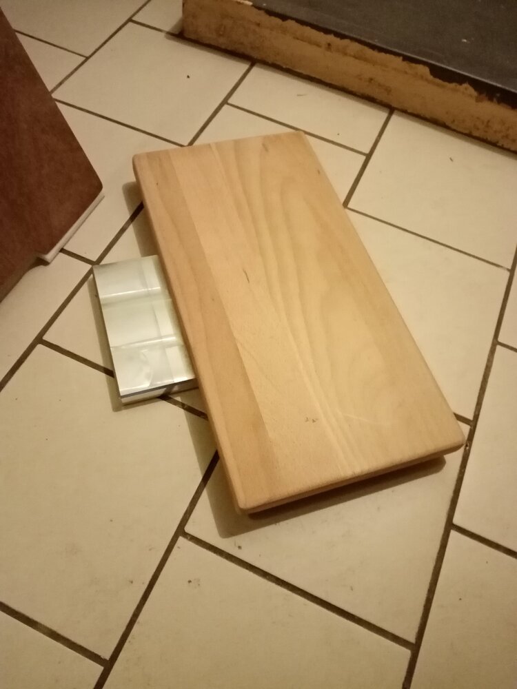

comme convenu voici quelques détails en photos

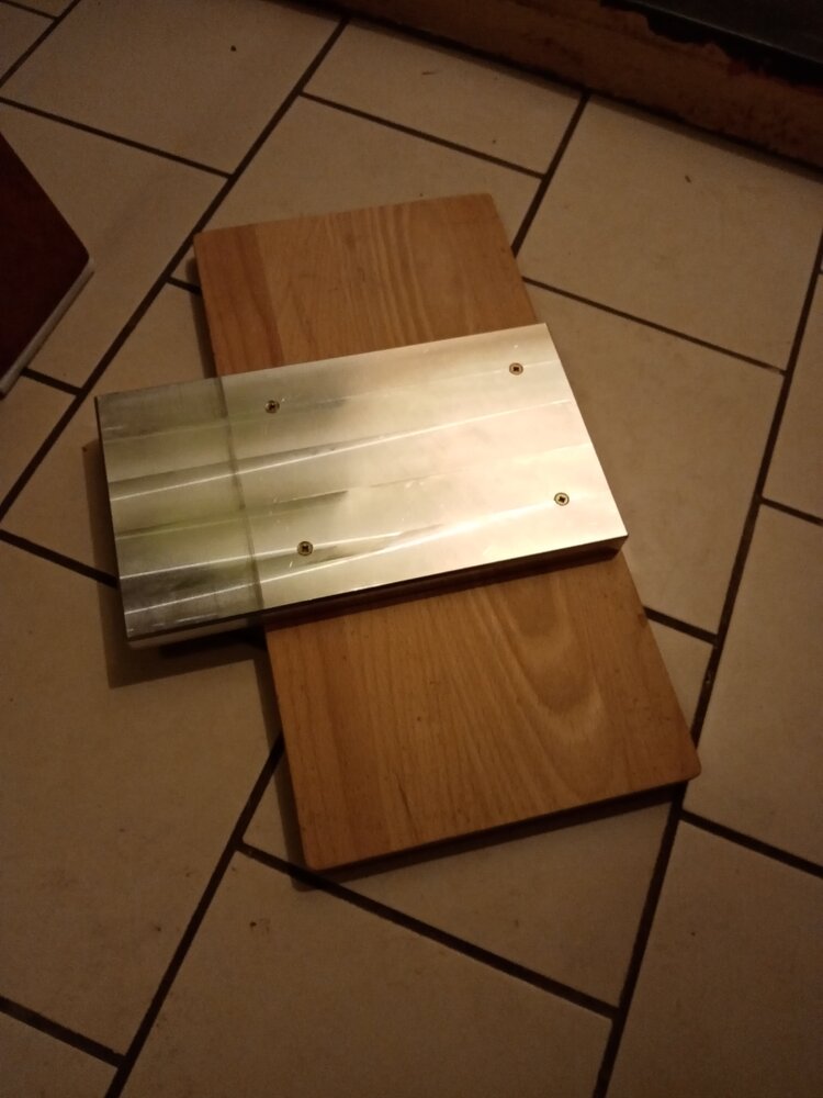

-l'assise= j'ai utiliser une plaque d'alu pour l'insert, question de sécurité et de durabilité. peut-être trop lourd pour certaines personnes. Un insert en contre-plaqué laisser des grosses marque après s'être assis dessus.
-Arrière du dossier=
-devant du dossier=

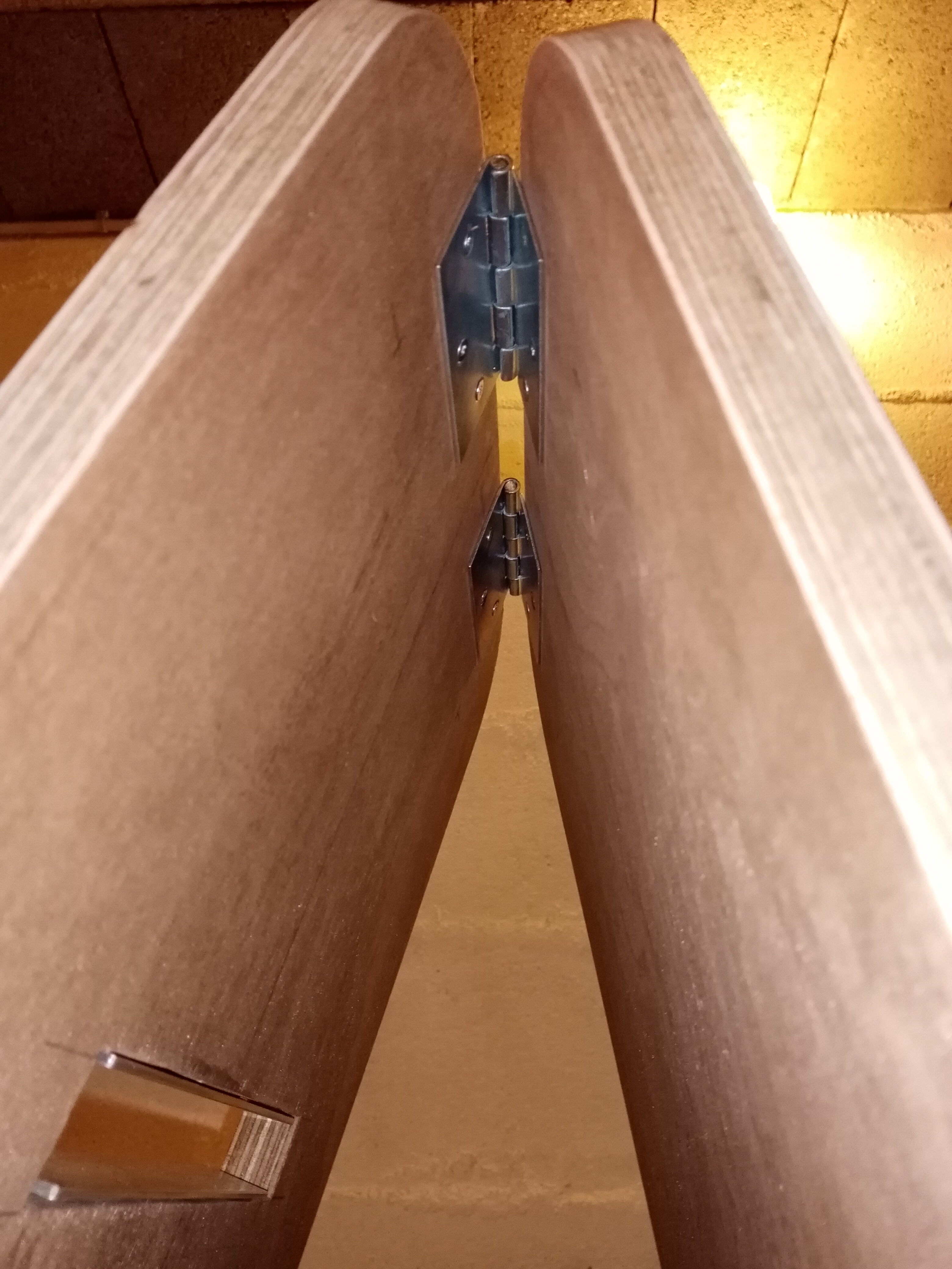

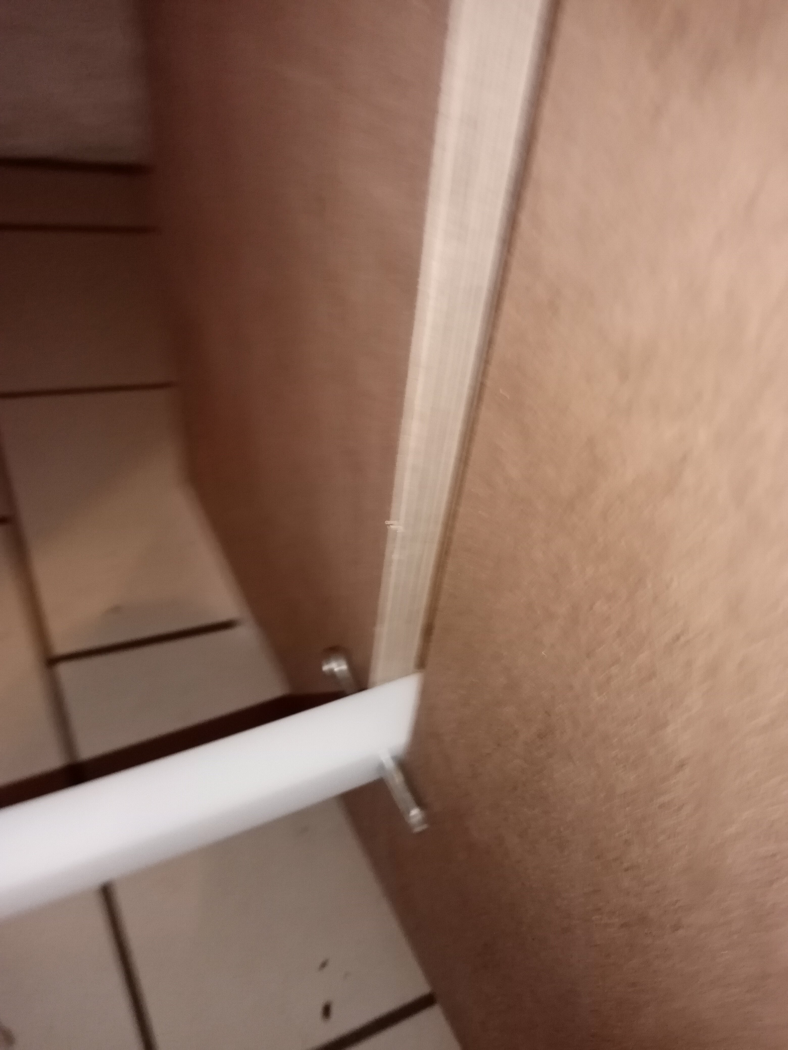

-les charnières=

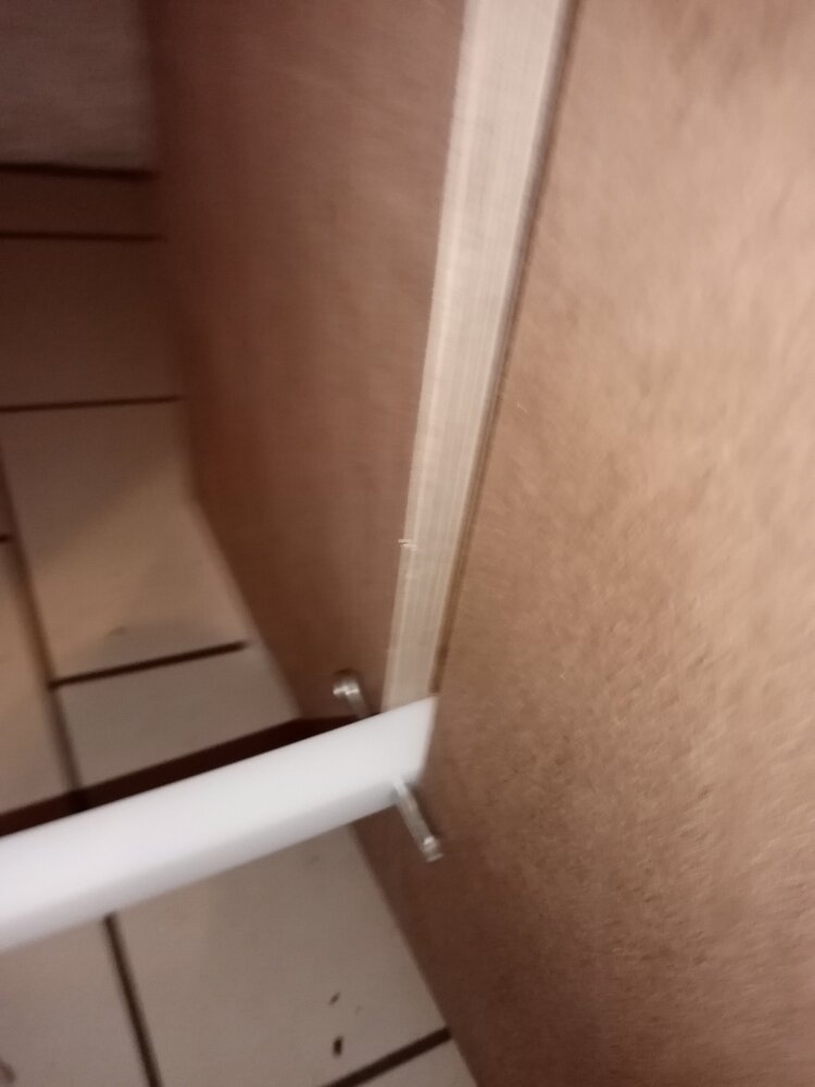

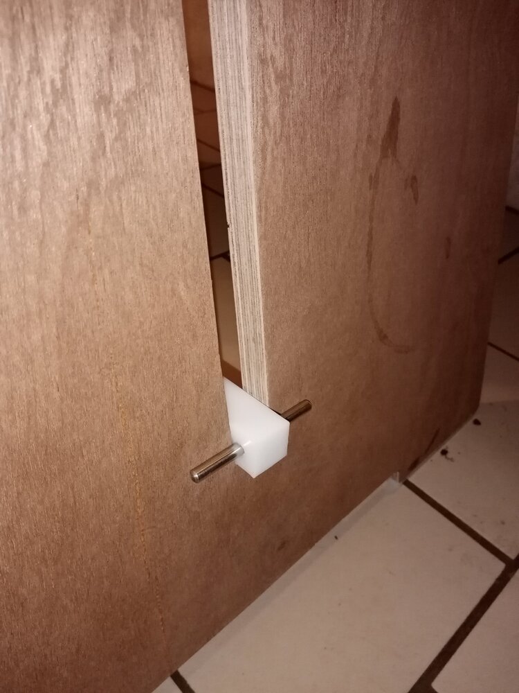

-charnière de la jambe de maintient=
-la goupille extérieur est emmanché dure et sert de butée pour l'ouverture de la chaise, ce qui permet aussi d'éviter le grand écart.
-la goupille intérieur est amovible pour pouvoir ouvrir et fermer la chaise, elle maintien également la chaise en position ouverte et l'empêche de se refermer en montant dessus.
