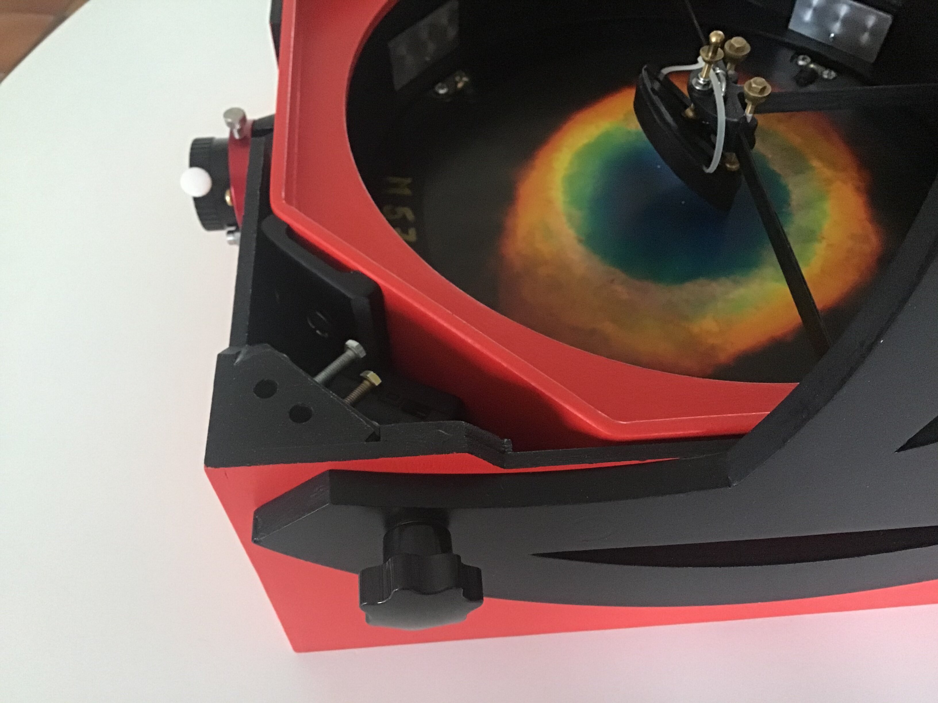

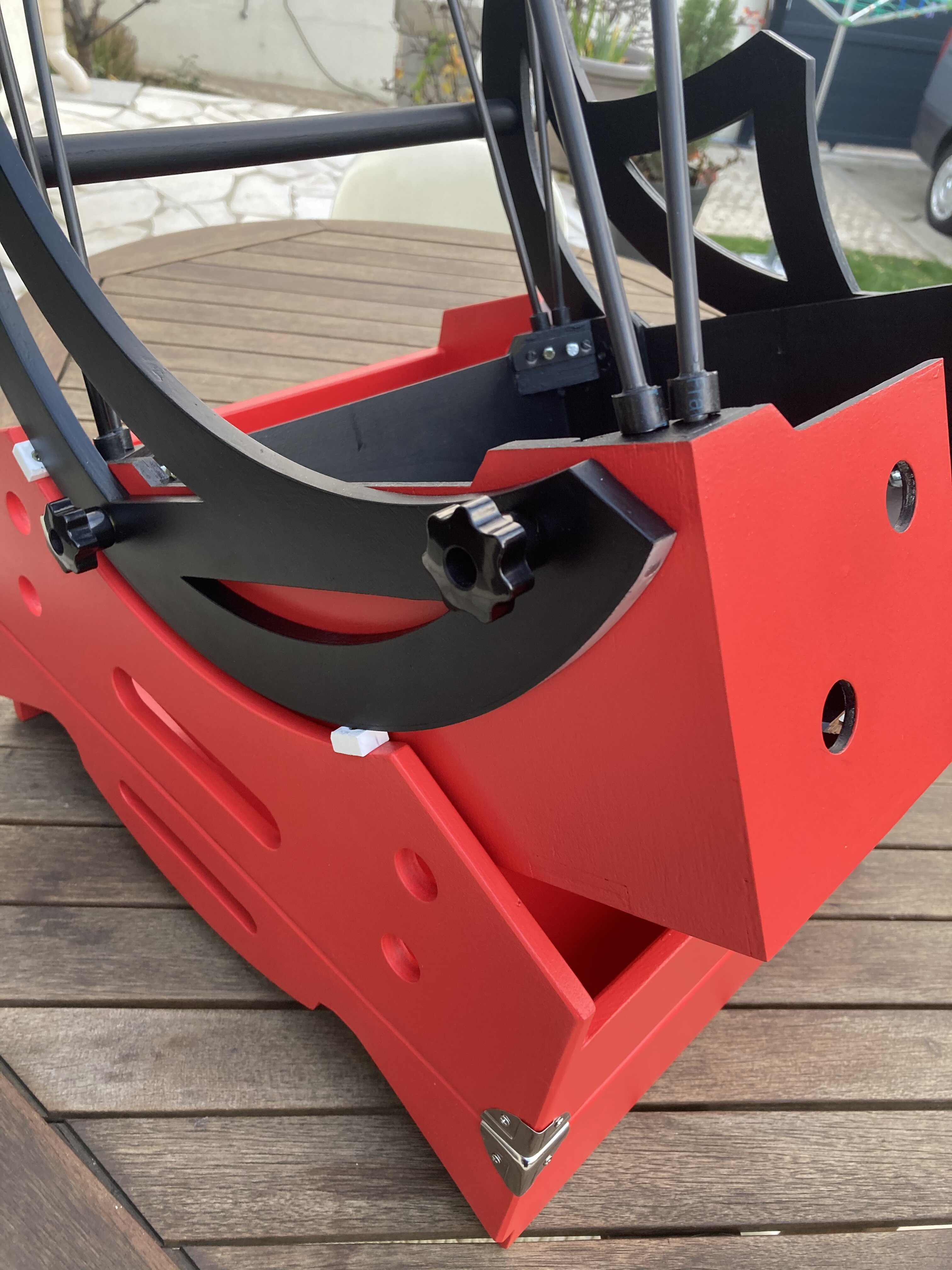

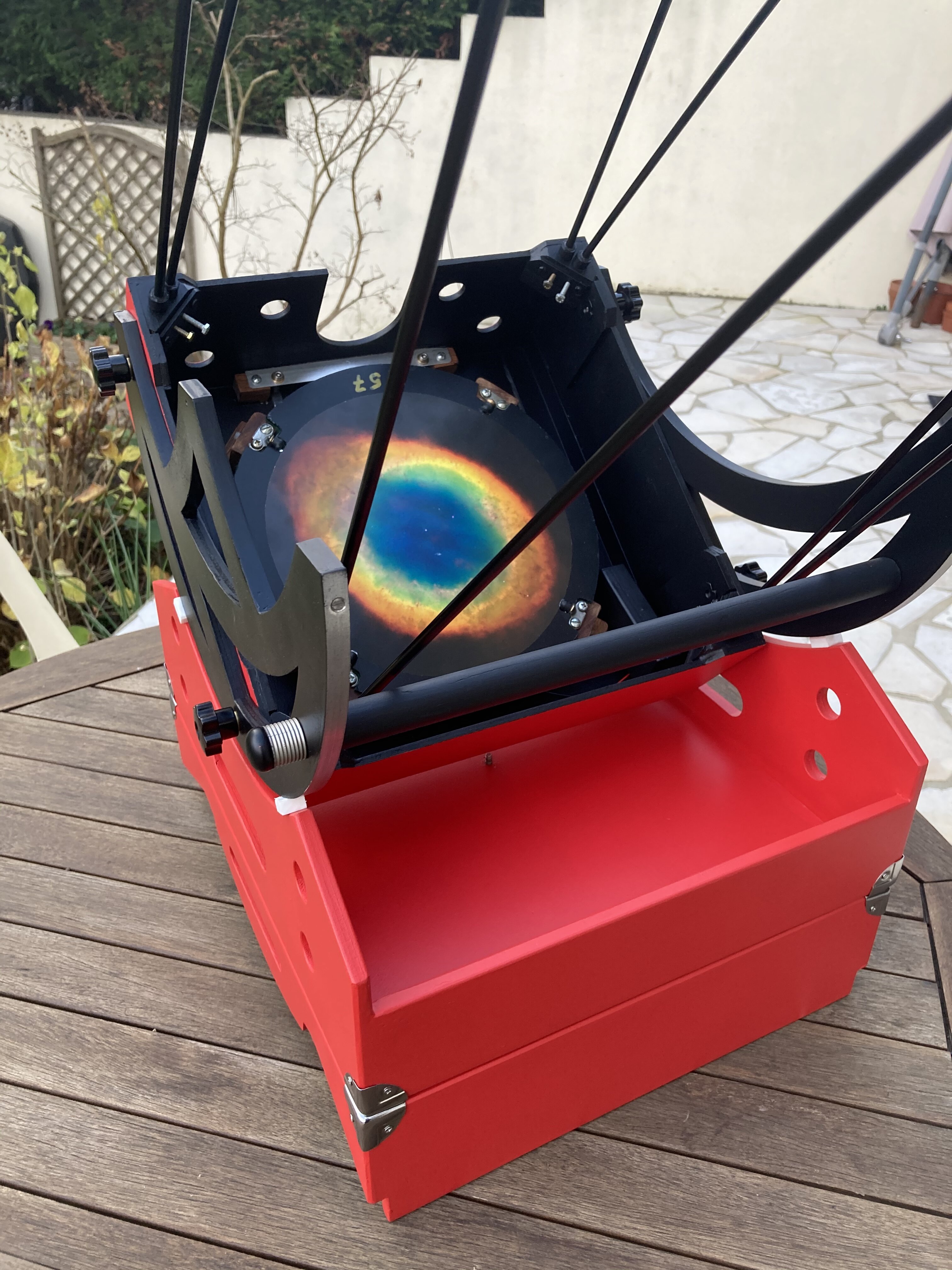

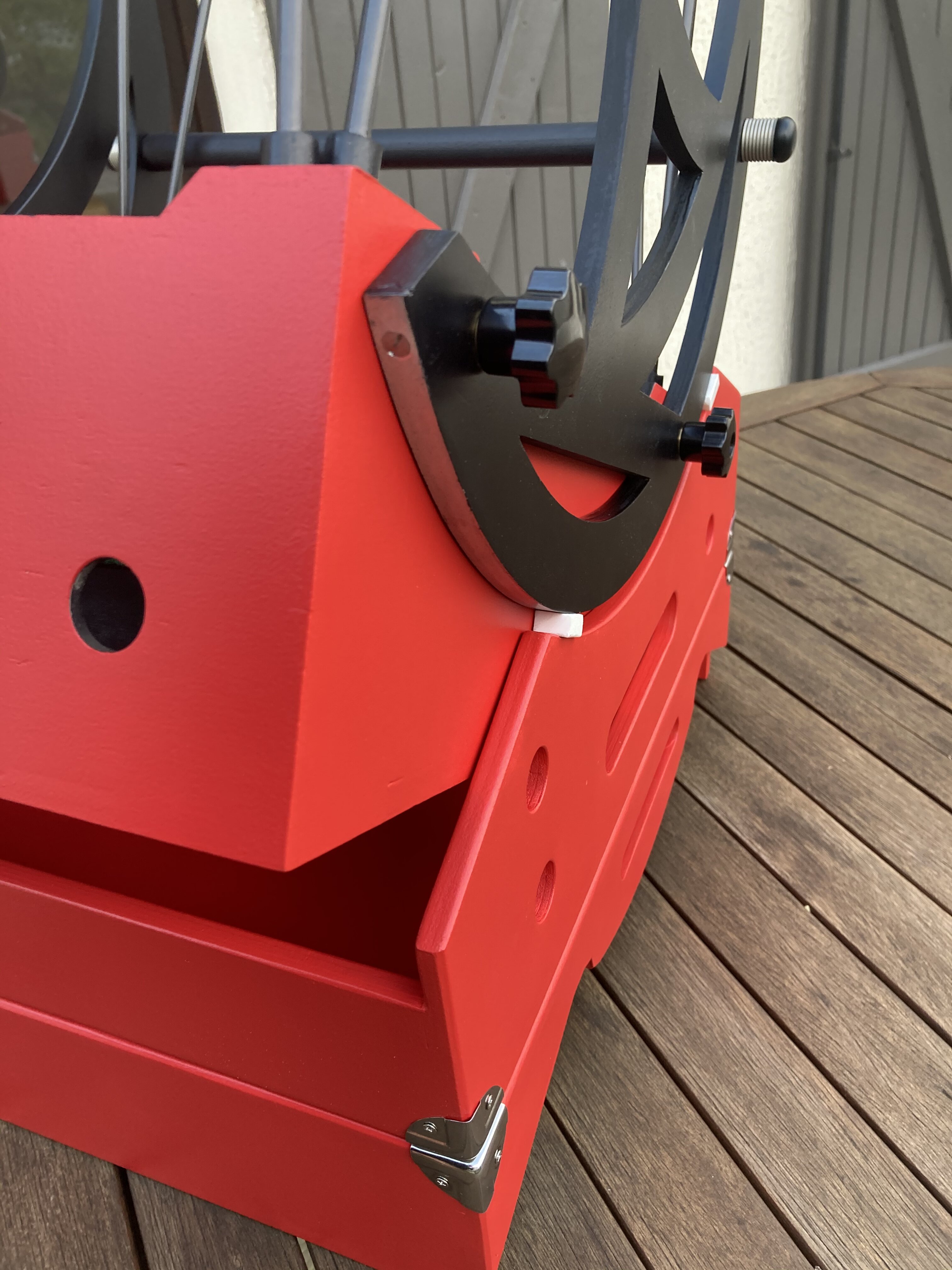

Alors @NOSTRESS comment ce comporte la bête ? Je vois que tu as ajouté une barre sur les tourillons, la collimation tiens la route entre le zénith et l’horizon ? Et sur le ciel ?
Salut les gars :laughing:
Ben di don, quel rapidité pour le faire ! :eek:
Même si la découpe qui va bien facilite le truc, té quand même allé vite !
Tu vas pouvoir le mettre dans le post qui recense tous les Strocks !

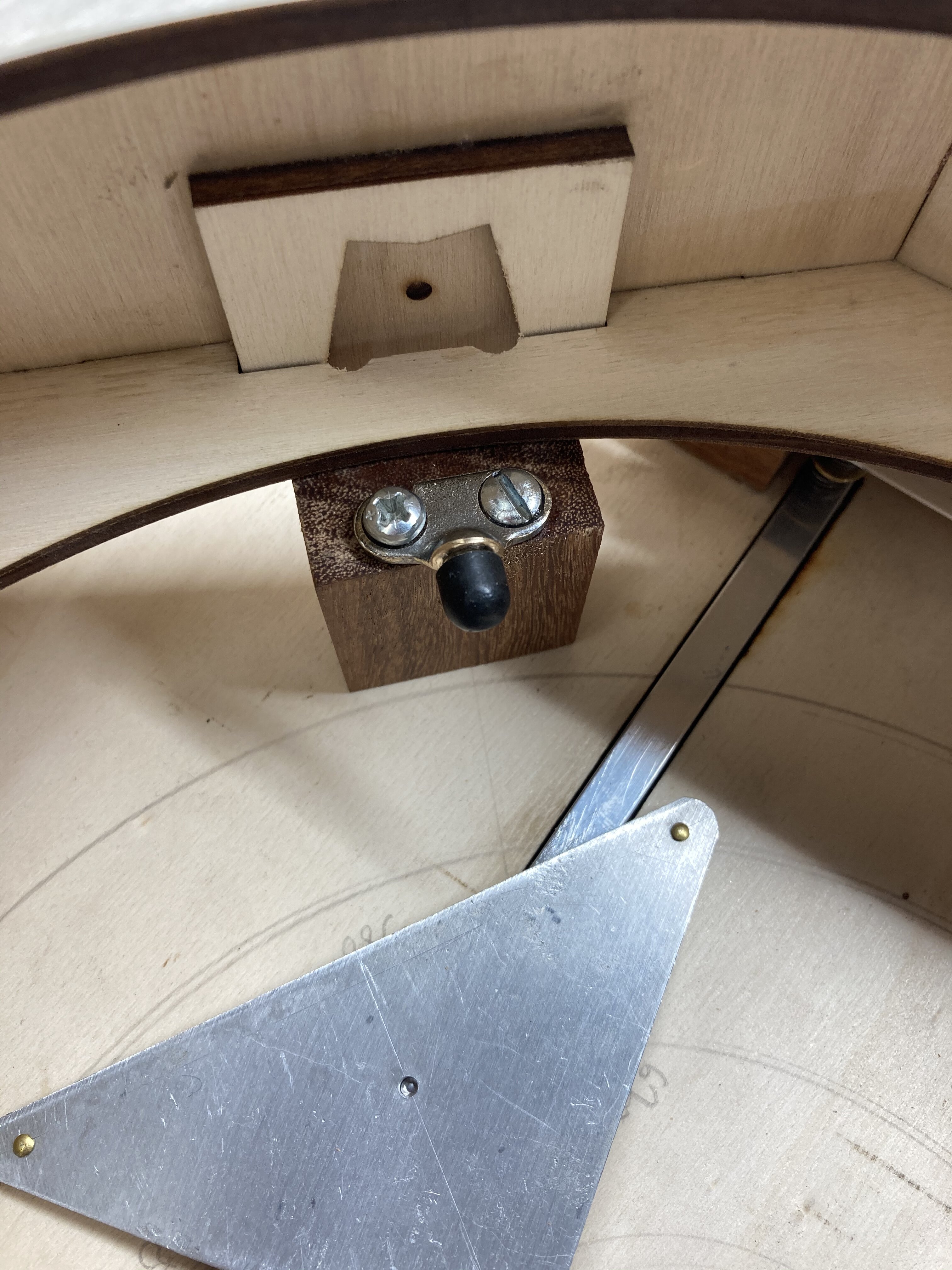

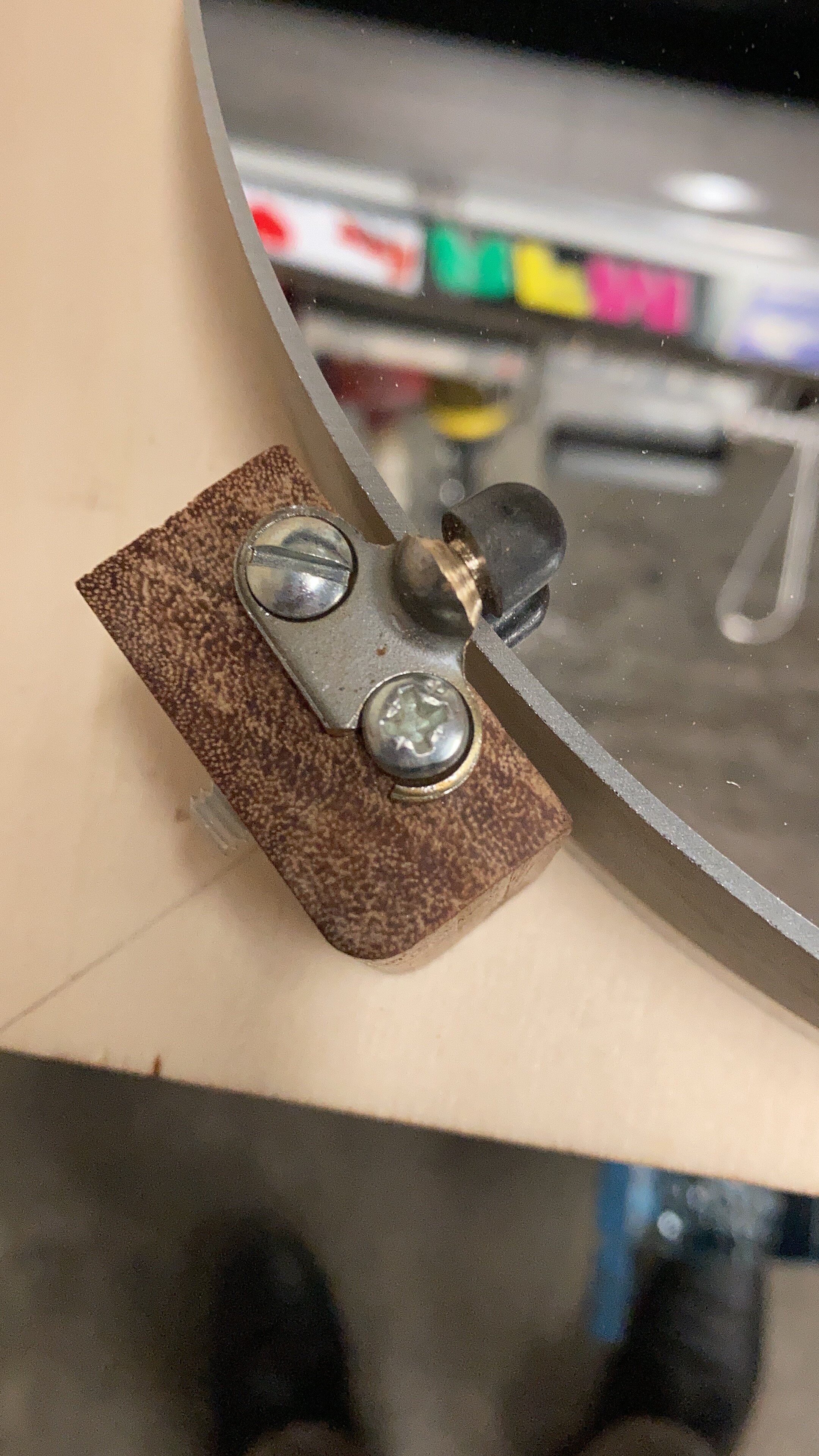

Où as tu trouvé tes pattes avec caoutchouc, anti retournement du miroir ?
Je les aime bien celle là ;)
Je prend des notes car je viens de commencer les calculs pour recaser mon ancien 318 dans une structure très transportable.
Pat

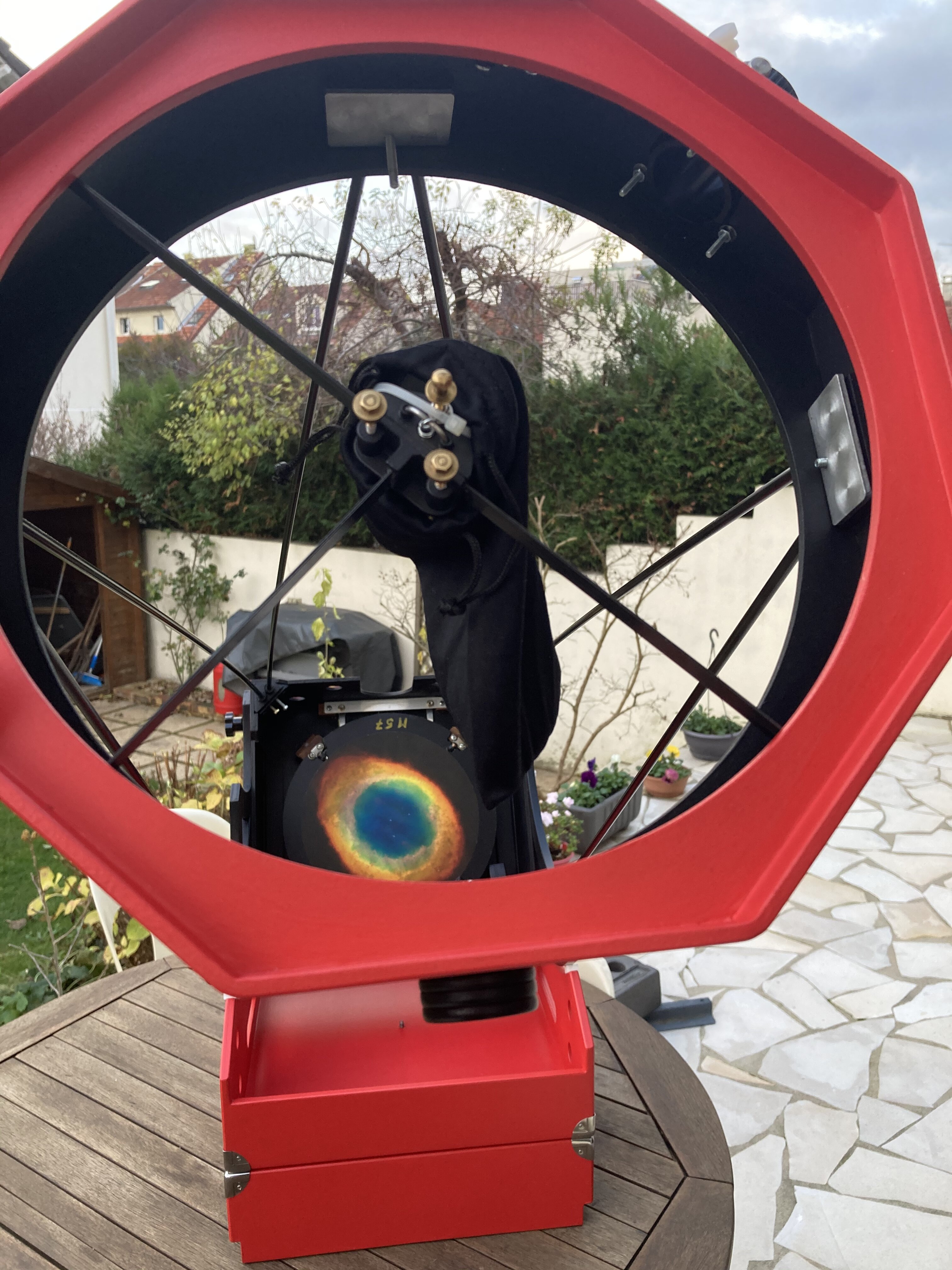

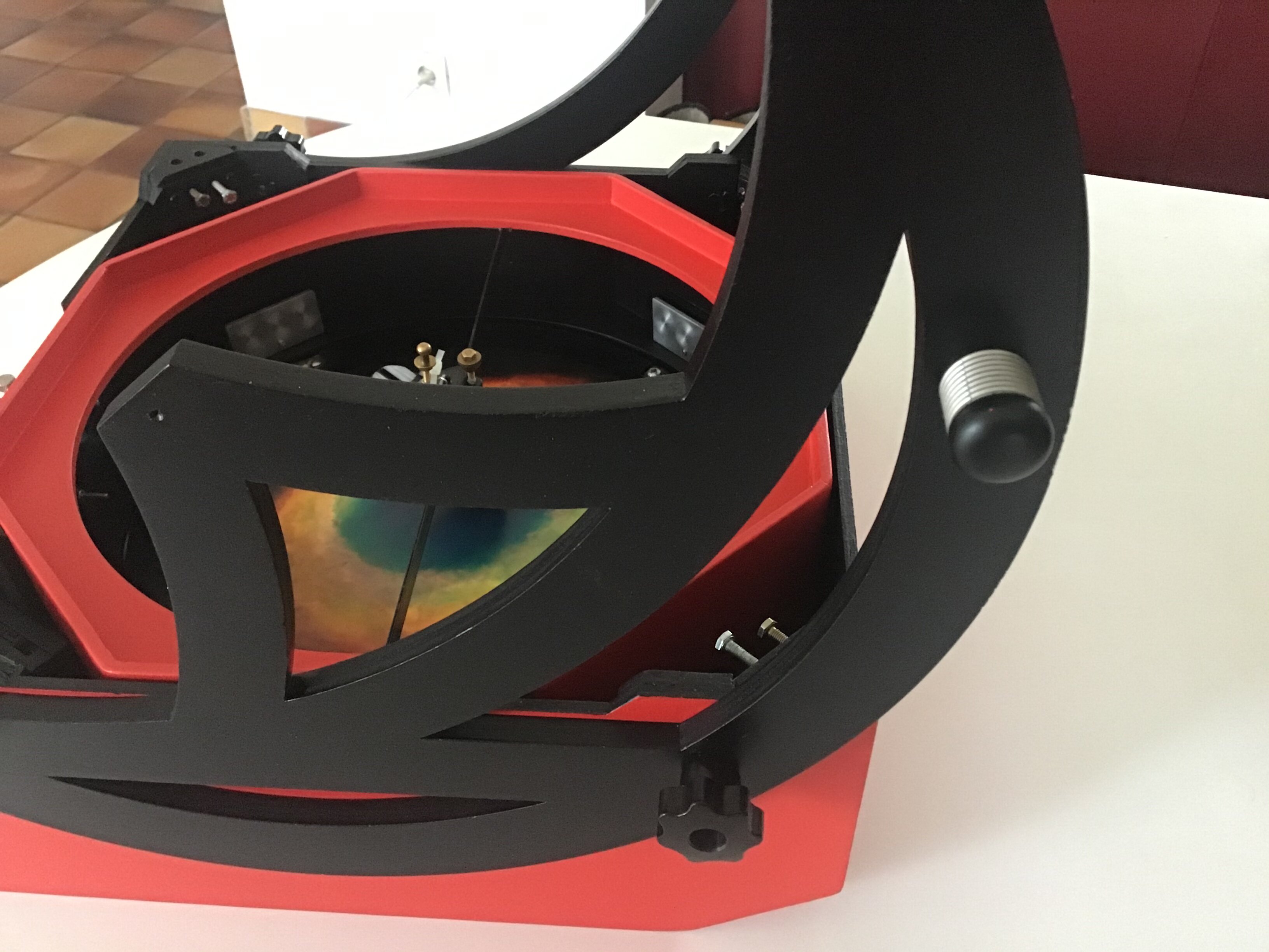

Bien vu pour la barre effectivement c est obligatoire pour la rigidité des H qui sont un peu léger en peuplier
la collim impec ça bouge pas et je suis étonné par la rigidité de l ensemble même a fort grossissement (3.5 sur la lune ) ça bouge pas
Un bon réglage  des tubes avec des tubes caoutchouc pour les bloquer et le blocage des tubes avec mes vis améliore la chose
par contre il faut bien bloquer les vis de la cage du secondaire pour que les tubes ne bougent pas (j ai un peu strié la plaque alu ( et peut-être coller un caoutchouc fin)
Le po est une merveille j ai bien fait de le prendre
l araignée en 3 d est vraiment bien j’ai un alignement impeccable et pas de soucis de rigidité les plats de carbone font le boulot
Apres j ai des oculaires de qualité et parafocal des pentax xw 20.14 et 7 et une barlows zeiss abbe
donc les premiers essais sont meilleurs que mon es 300 les étoiles sont plus fines et le miroir a l air tres bon
Pour le passage entre primaire et caisse j ai 2 bon cm pour répondre à ta question
maintenant je l ai ré démonté  pour le passer en peinture

Merci pour ce retour, je pense faire un télescope identique pour d’éventuels déplacements et pour ma fille. C’est vrai que le Kineoptics est bien j’en ai un sur mon 300, 2 cm de passage c’est top pour mon idée (Patcubitus va deviner)
Bon ciel à vous tous. Denis
merci pour le retour.

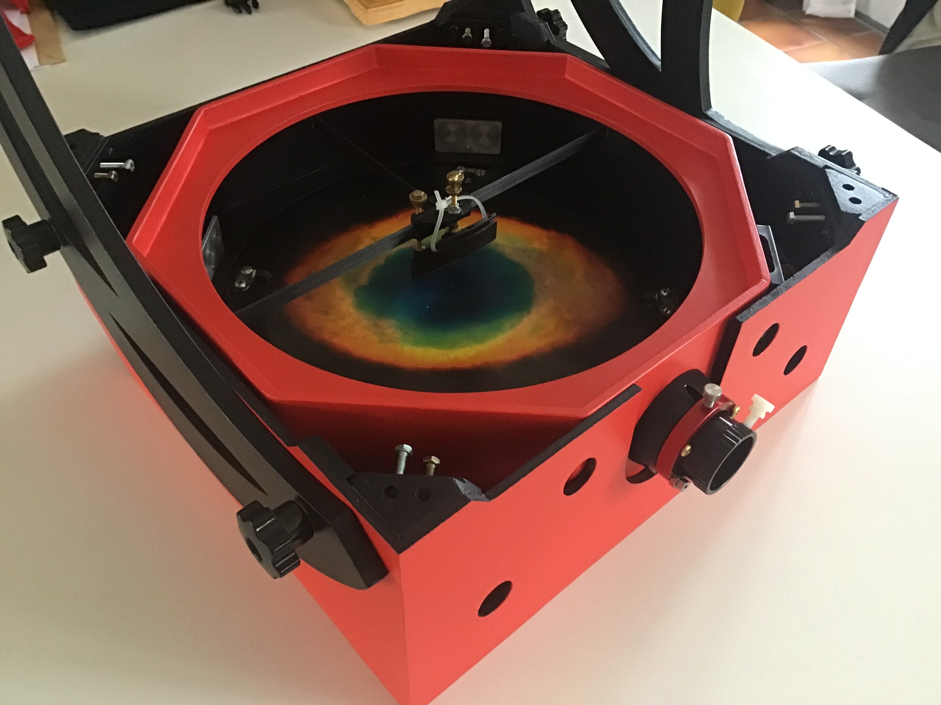

ça se trouve à la casse ou on peut encore en acheter en ligne, des pièces de Deuch ?

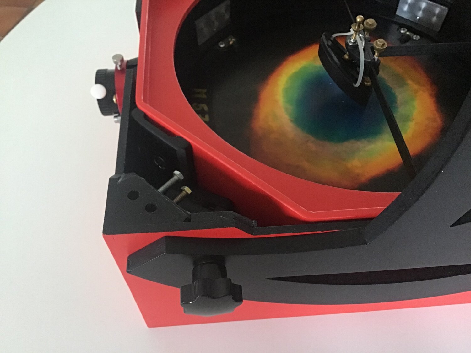

Du coup, je vois sur la photo que les triangle de flottaisons ont des petites billes de collées pour accueillir le miroir?
Du coup, comme vous parlez du Kinéoptics que je ne connais pas. ça serait peut être une bonne solution, cvar je veux rester en 31,75 mm pour ce Strock modifié.

Le kineoptics commandé au us en direct moins de 100 e la boite est tres bien par contre je te recommande le support en impression 3d
Voir davantage
Oui, oui, j'adopte le support 3D et la cage secondaire aussi.

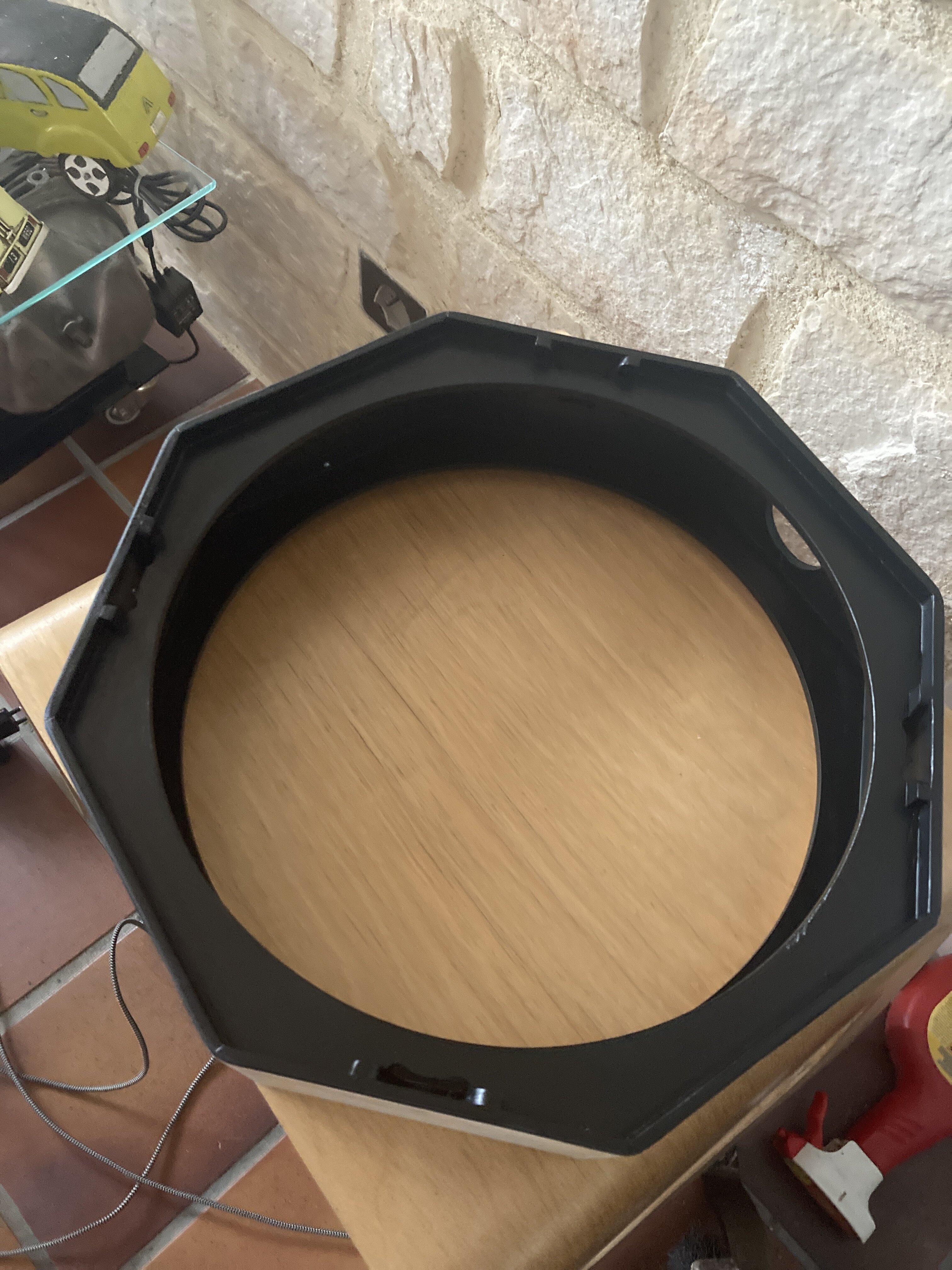

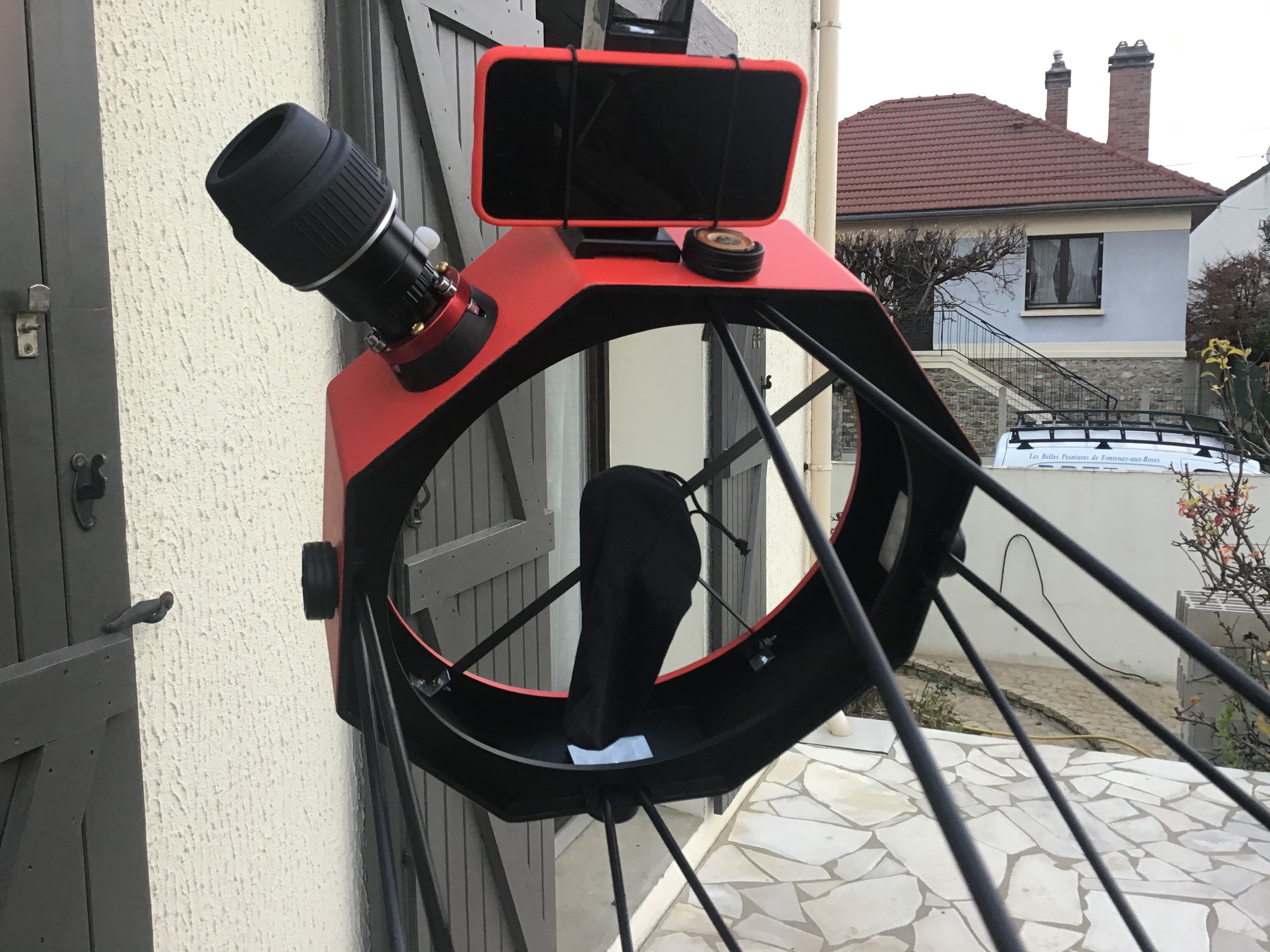

La photo donne l'impression que le noir de l'intérieur de la cage du secondaire brille. Tu n'as pas pris du noir mat ?

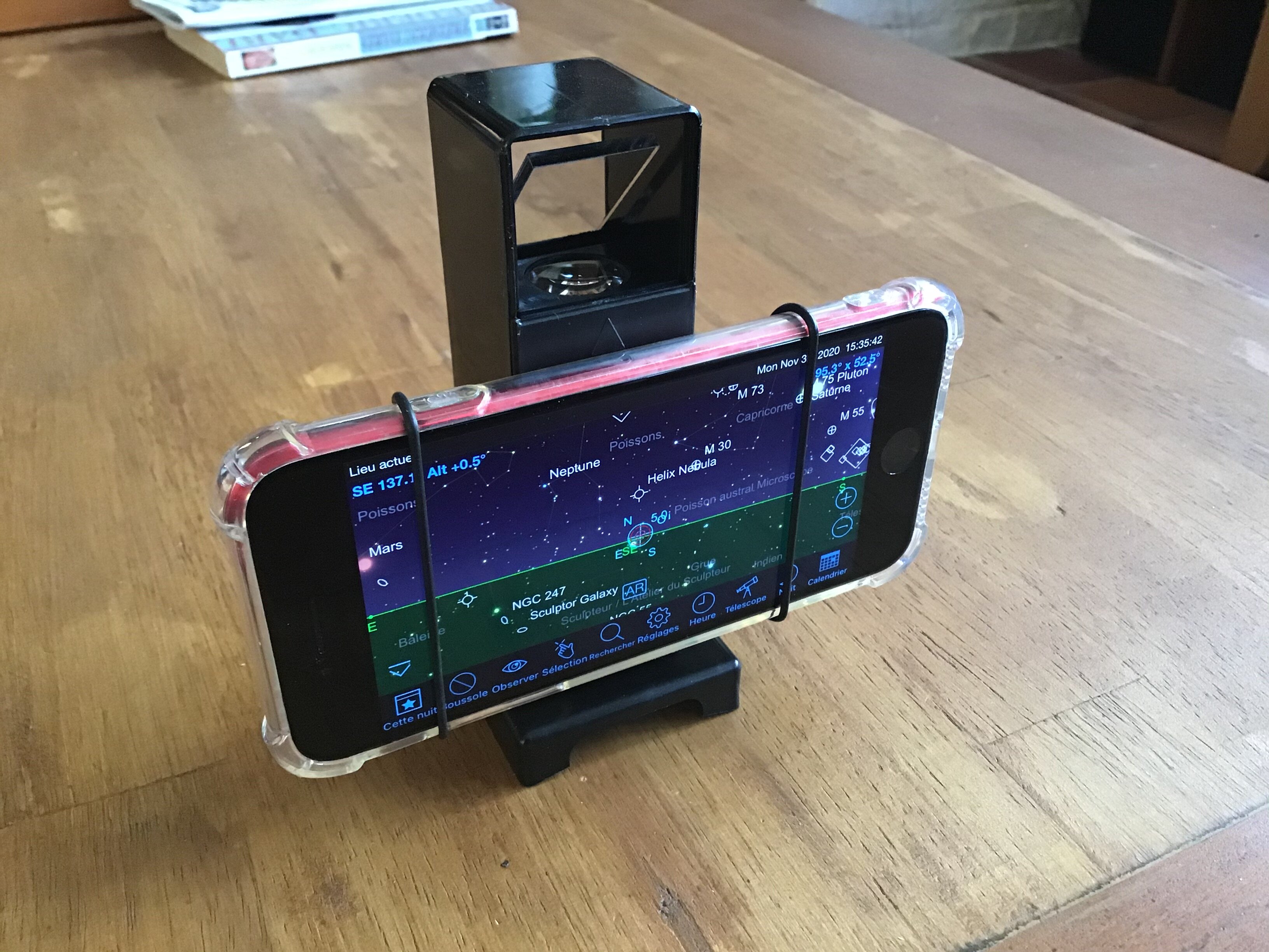

 Alzheimer à bon dos, si je construis un Strock il sera équipé forcément du système Ez Push To. Imagine que tu te retrouve par erreur dans l’autre hémisphère et que tu ne connais pas le ciel, une bonne liste d’objets et c’est réglé 😜.

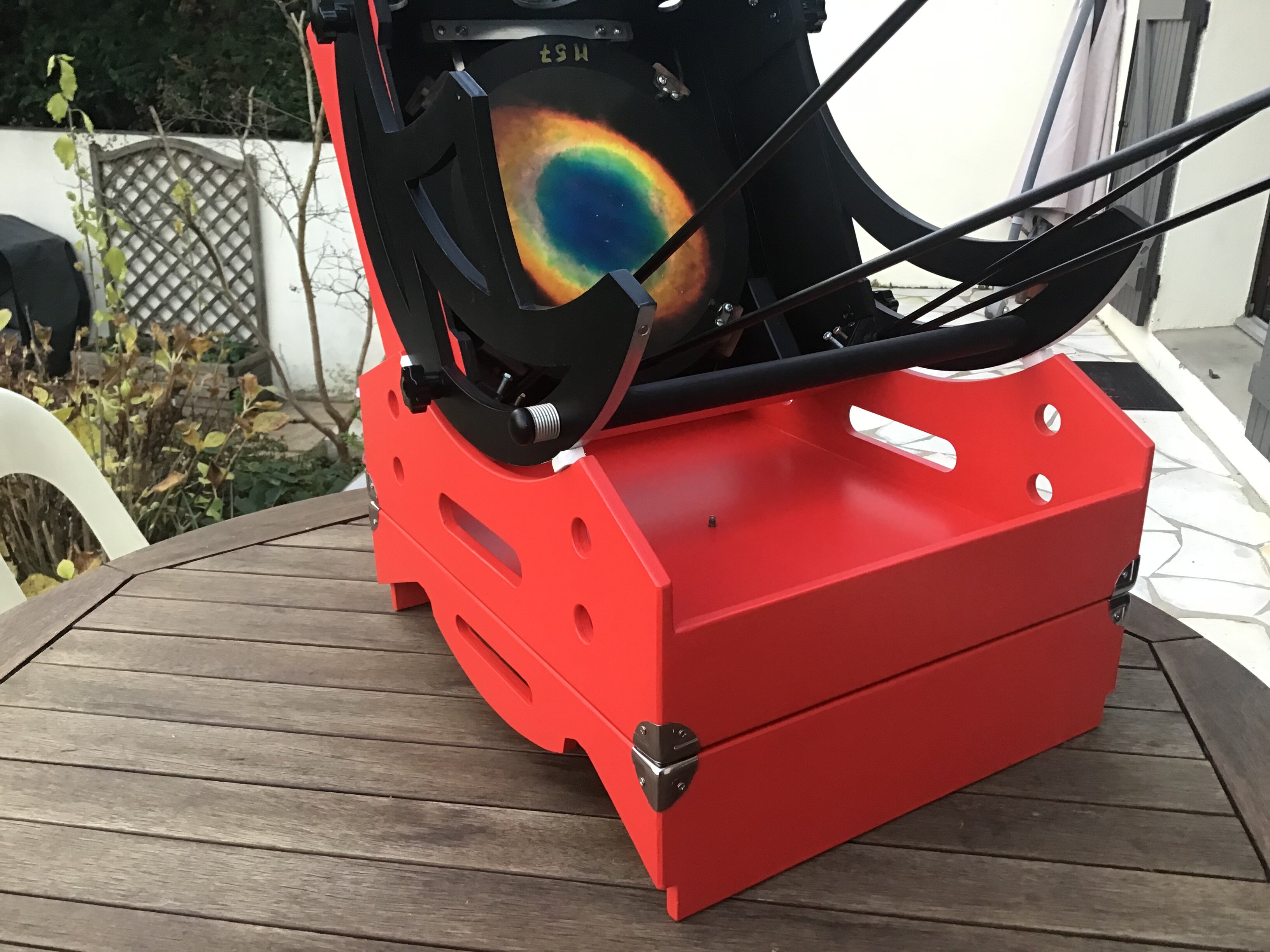

@NOSTRESS, encore félicitations pour ton montage et merci pour le partage, dernière question comment au niveau équilibrage se comporte ce Dobson, as tu eu besoin de contrepoids ?

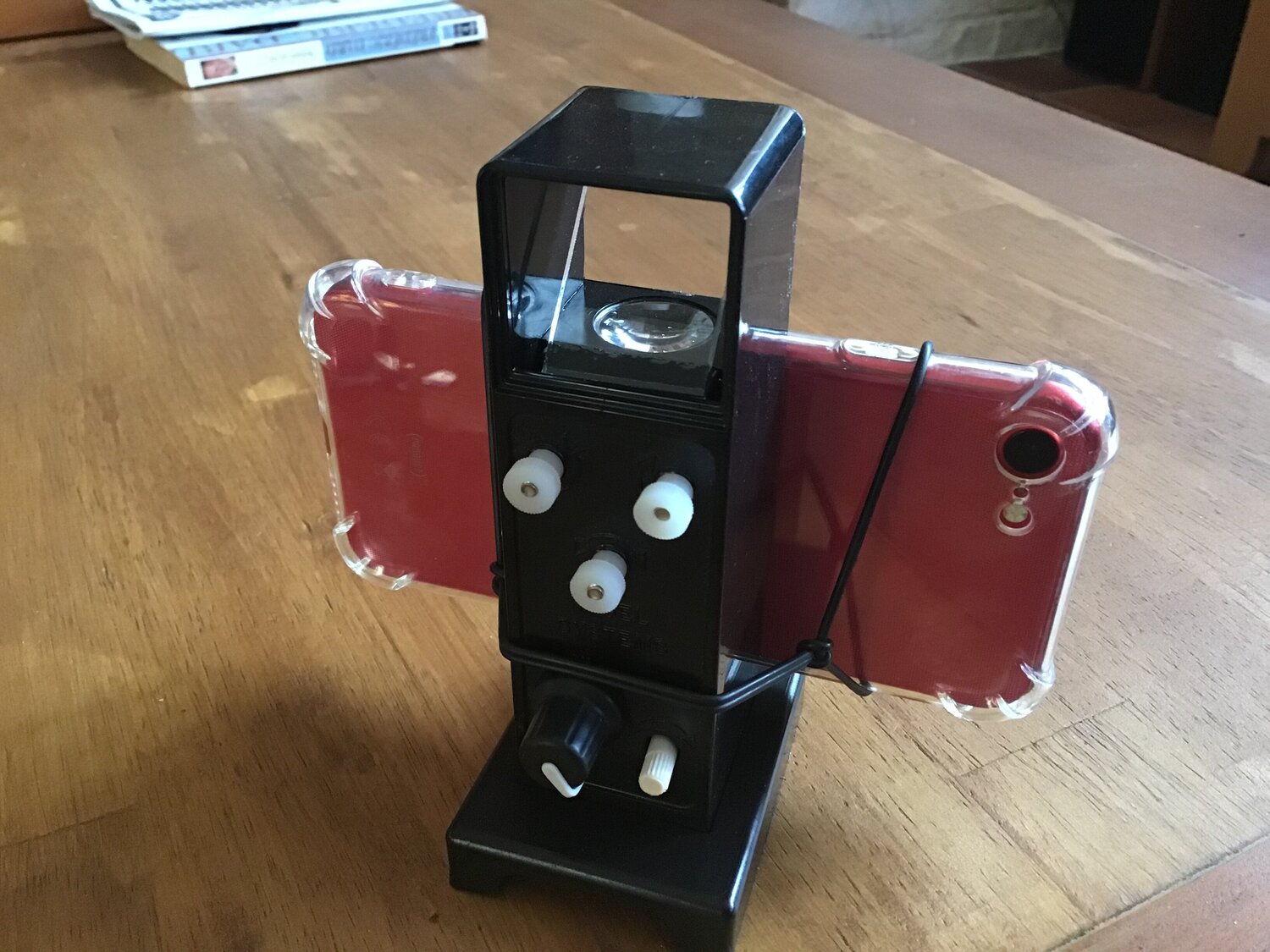

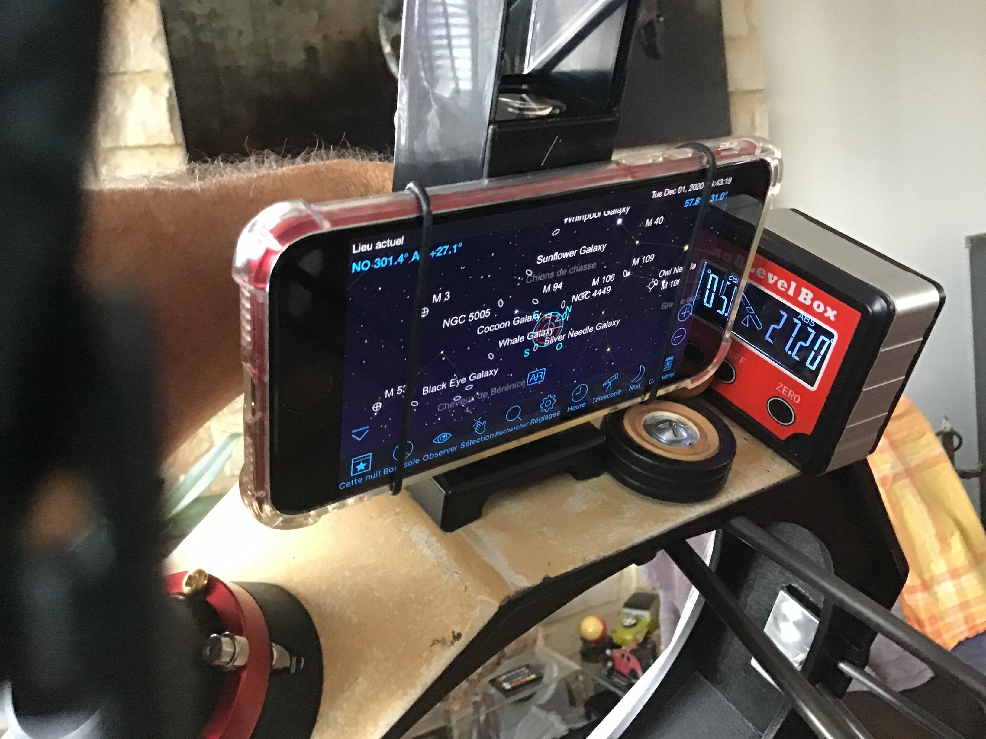

Super le montage, j’ai fais quelques essais similaire au tiens je n’étais pas convaincu, mais mon i-phone 5 à l’époque n’était pas très précis, je te souhaite plus de chance que moi. Le niveau électronique doit bien aider pour la précision en altitude. Où as tu trouvé les plans pour le support du PO en impression 3D ? J’en avais jamais vu auparavant.
  Le 01/12/2020 à 17:14, NOSTRESS a dit :
Je viens de faire un essai ça fonctionne a la perfection
Je pense avoir mis le lien un peu plus haut tu cherche araignée 3d sur ce site
Voir davantage
Content pour toi maintenant éclate toi 😜, j’ai trouvé le lien, merci pour tout.👍
Il est magnifique.

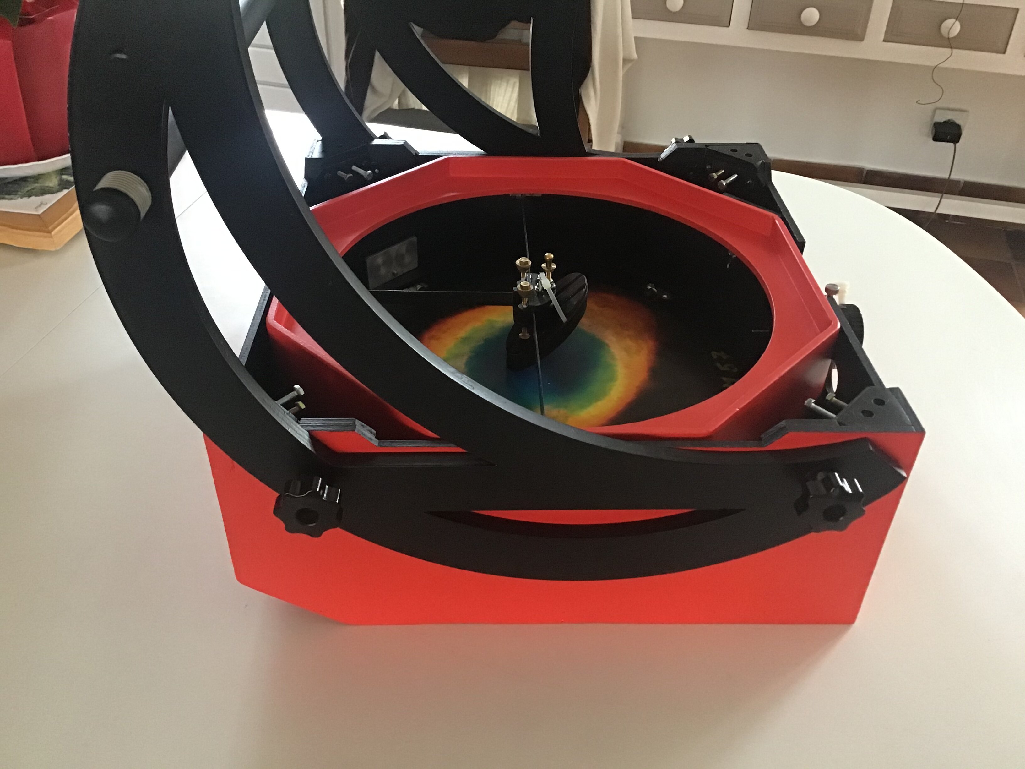

Je vais commencer à faire le mien d'ici peu. Un grand merci pour le partage. Cela me donne plein d'idée. Je vais reprendre ton idée concernant la découpe du secondaire. Je vais de même pour le pan coupé.
J'ai une question la longueur des tubes carbones. Quel longueurs font tes tubes ? En Suisse, je n'ai trouvé pour le moment que des tubes de  1 m de long.
