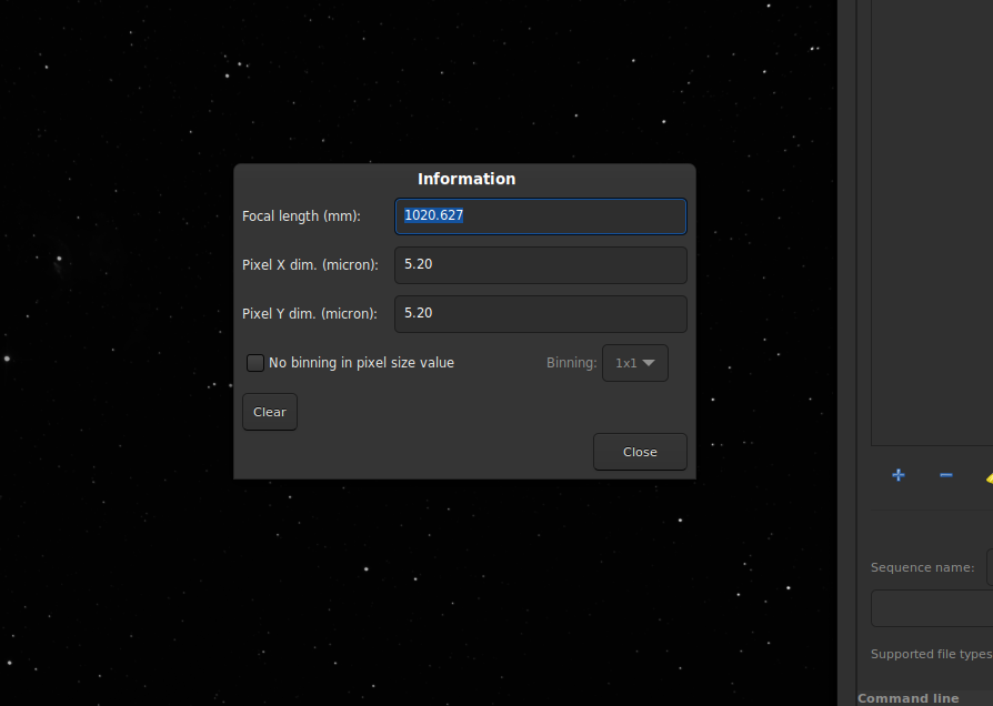

On peut pas le changer pour une séquence (pour l'instant), mais pour une image unique cependant.
Merci pour vos réponses. Cela est parfaitement clair. Je connaissais pour l'utiliser régulièrement le changement de focale dans l'onglet information de siril valable pour une seule image ; j’espérais que cette donnée soit paramétrable ... ceci étant, je viens de vérifier, la fwhm est inversement proportionnelle à la focale, il n'est donc pas trop difficile de situer les valeurs et donc de positionner le filtre fwhm ☺️ ...
