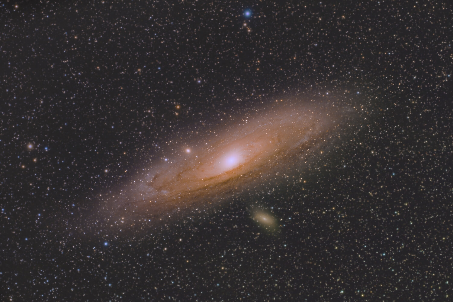

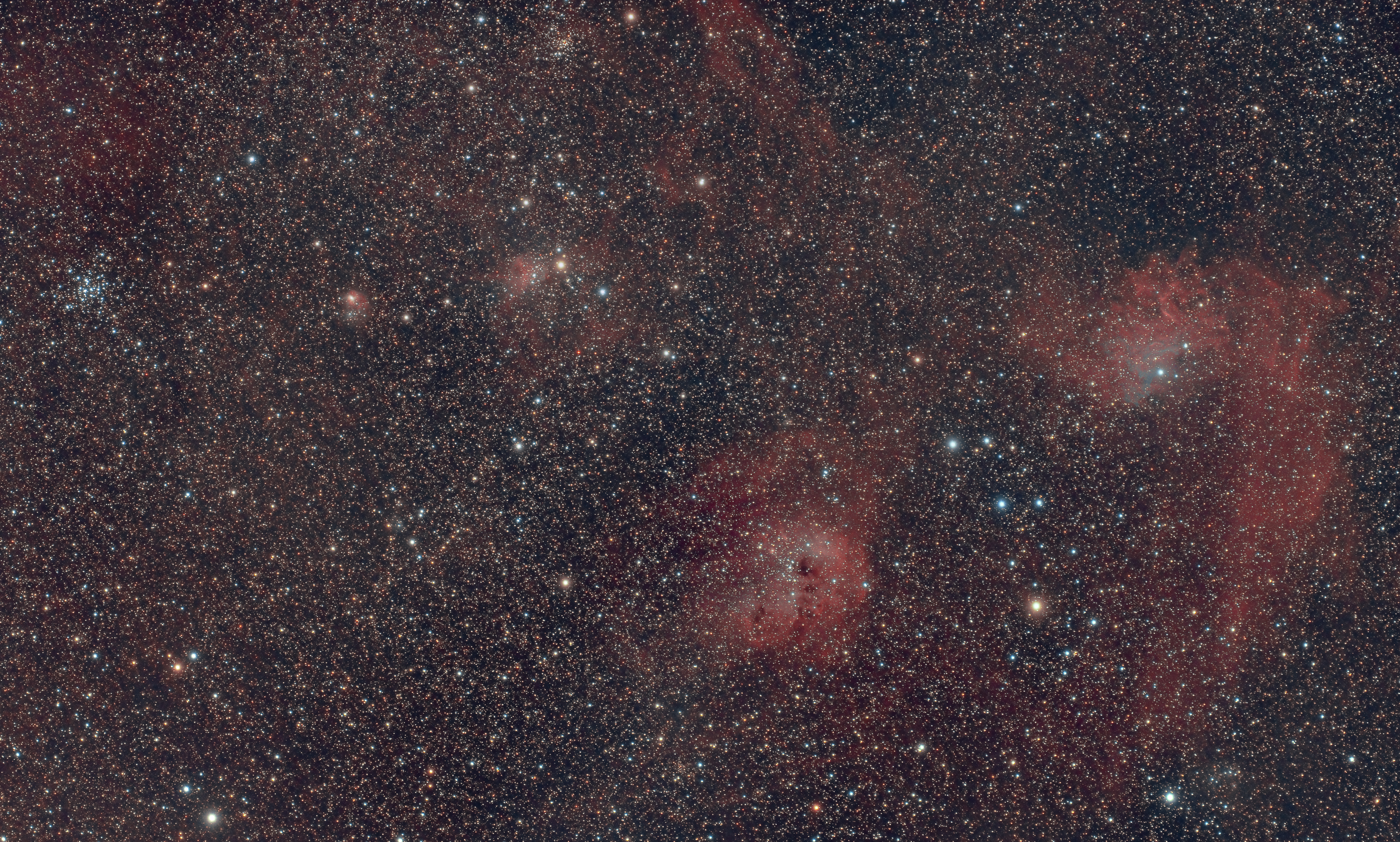

(màj 18/02/2021 : une version 2 du Cocher. Plus de détail, moins de contraste et surtout plus de couleurs.)

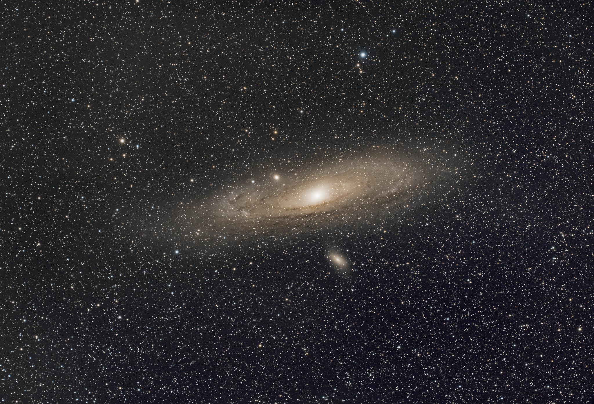

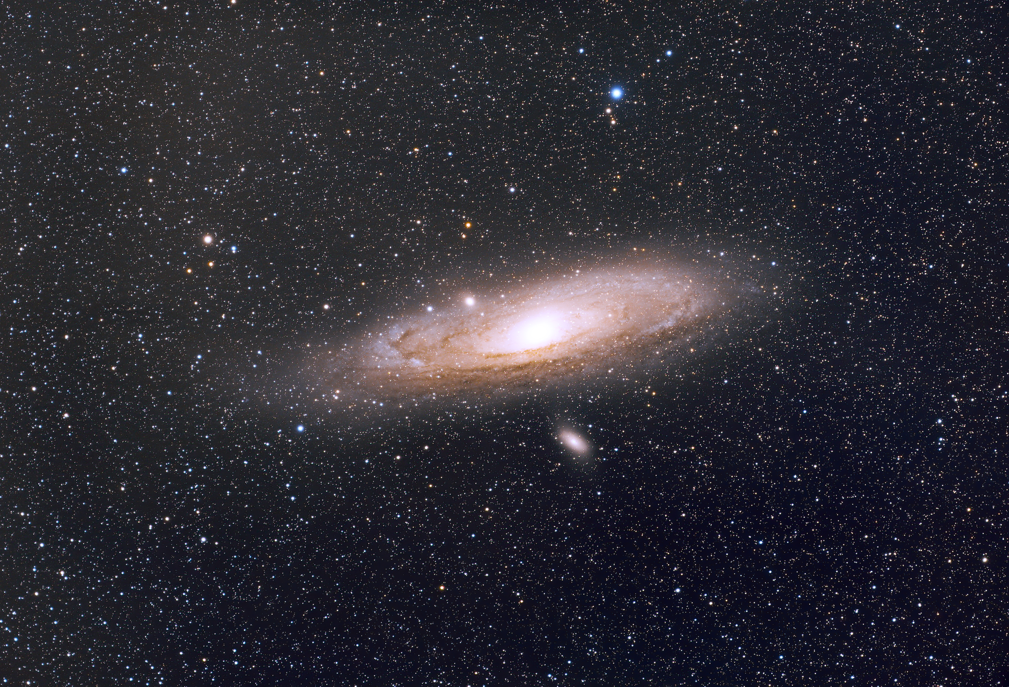

(màj 29/01/2021 : une petite version 2 de M31. Merci à SIRIL et à son drizzle qui m'ont permis de cropper énormément ! C'est assez différent de la première, mais je ne la trouve pas pire. Beaucoup plus de douceur et de finesse je trouve.)

Bonjour 😀,
Je vous présente ici deux images prises il y a quelques jours. Durant une froide (très froide) nuit, laissant apparaître un ciel magnifique sans nuage ni pollution lumineuse. J'aimerais avoir vos conseils concernant leur traitement afin de m'améliorer car je ne suis pas pleinement satisfait, malgré les très nombreuses heures passées "dessus".
Petit récit, pour ceux qui veulent :
Etant en nomade et couvre-feu oblige, je me décide d'arriver sur le site avant le crépuscule afin d'imager assez tôt -20h grand max- pour ensuite me mettre au chaud non loin de mon matériel. J'avais prévu de passer 4h sur M31 (de 20h à 0h00) et le reste de la nuit sur la constellation du Cocher afin de prendre un champ sympa que j'avais découvert sur Stellarium quelques jours apparavant (vers l'amas du moulinet).

Il est 23h. Je reviens, contrôle que tout fonctionne bien puis décide de passer sur la deuxième cible dans la constellation du Cocher. Je ne sais pas exactement ce que je dois chercher car je ne connais pas véritablement ces objets. Je me suis fixé comme point de repère l'amas du Moulinet (M36). J'aime bien avoir la surprise de tomber sur ce que je cherche manuellement, même si cela peut être laborieux. 15 minutes après je trouve enfin ce que je voulais et lance 900 poses de 6" cette fois ci. SAUF QUE. Sauf que, l'application Sony m'avertit que ma carte mémoire est bientôt pleine. Je ne peux en prendre que 400 et des poussières. Ça veut dire qu'à minuit, ce sera rideau. Je me prive donc de 4h d'images pour cette soirée tronquée par les deux bouts. Temps pis, je lance et on verra. Une fois la carte pleine, je supprime les fichiers vidéos, les ratés etc. pour faire les quelques flats nécessaires. Les darks seront faits au petit matin avec les offsets lorsque je serai sur la route du retour à 6h.
Le lendemain, je laisse faire SIRIL et c'est vraiment la bonne surprise. Je ne m'attendais pas à avoir autant de signal en si peu de temps et remarque que le filé d'étoiles est assez peu prononcé. Mais on est d'accord que c'est pas parfait.
Détails :
  • Matériel :
- lunette TS Optic 71 f/4.9 de 347mm de focale
- a7s, astrodon
- des DOF
- Star Adventurer
- MES manuelle
  • pour M31 : 13" x 650, soit environ 2h20. A 3200 ISO
  • pour le Cocher : 6" x 480, soit environ 40 minutes. A 5000 ISO.
  • Logiciels : SIRIL et Photoshop
Ce que j'en retiens :
- Le logiciel de MES ne marchait pas car, à cause d'une réinstallation de W10 effectée quelques jours avant cette sortie, un paramètre du PCI-express était sur "économie d'énergie". Une fois réglé, tout refonctionne parfaitement. C'était donc la batterie du PC qui empêchait le bon fonctionnement du logiciel Polemaster. Plus d'inquiétude à ce niveau-là.
- Pour des raisons de stabilité j'ai toujours déplié au minimum (ou presque) mon trépied afin de mettre le centre de gravité du matériel le plus proche du sol. Pour les prochaines fois, je vais y déroger. Pour mon dos et pour mes genoux. (Je sais qu'il existe une application pour voir sur portable l'écran du Sony. L'été je fais souvent ça, mais quand il fait -6°C et qu'on est un peu pressé c'est pas l'idéal.)
- Je galère toujours à faire la MAP avec le masque de Bathinov. L'étoile que je prends est toujours trop faible et trop floue.
- Acheter une nouvelle carte mémoire de 32 ou 64 Go.
- Je n'arrive toujours pas à enlever les gradients sur SIRIL.😅
Mais que :
- C'est pas si mal, j'ai sauvé les meubles.
- Je suis heureux d'avoir imagé M31 pour la première fois avec cette lunette.
- Je suis très content d'avoir découvert de nouveaux objets dans le Cocher. Entre autres l'amas du Moulinet (M36), les Tétards (SH 2-236), les nébuleuses de l'Araignée (SH 2-234) et de l'Etoile Flambloyante (C31). Bref, c'était vraiment une chouette nuit quand même et c'est bon pour le moral  !😊
Au plaisir de lire vos commentaires et conseils pour le traitement si vous en avez, je vous remercie de m'avoir lu !
Et bon ciel !

Sympa ce reportage de cette "nuit de la loose" (ça me rappelle des souvenirs... quand ça veut pas, ça veut pas :laughing:)
et franchement c'est un (double) résultat vraiment très chouette : bravo donc ! :laughing-smiley-012
M31 superbe!!! Que de détails.
Pour chipoter, les nébuleuses du cocher sont un peu coincer sur le bord droit de la photo.
Bon ciel⭐

Merci @Orion92400 ! Une belle nuit de la loose comme tu dis ! L'avantage c'est que, même quand ça veut pas, j'arrive à tirer quelque chose de mon matériel et ça c'est super positif. D'ailleurs, c'est encore une bonne preuve que la SA peut encaisser les 350 mm de focale sans MES assistée, voire sans MES tout court (si ça peut en rassurer certains!) 😇

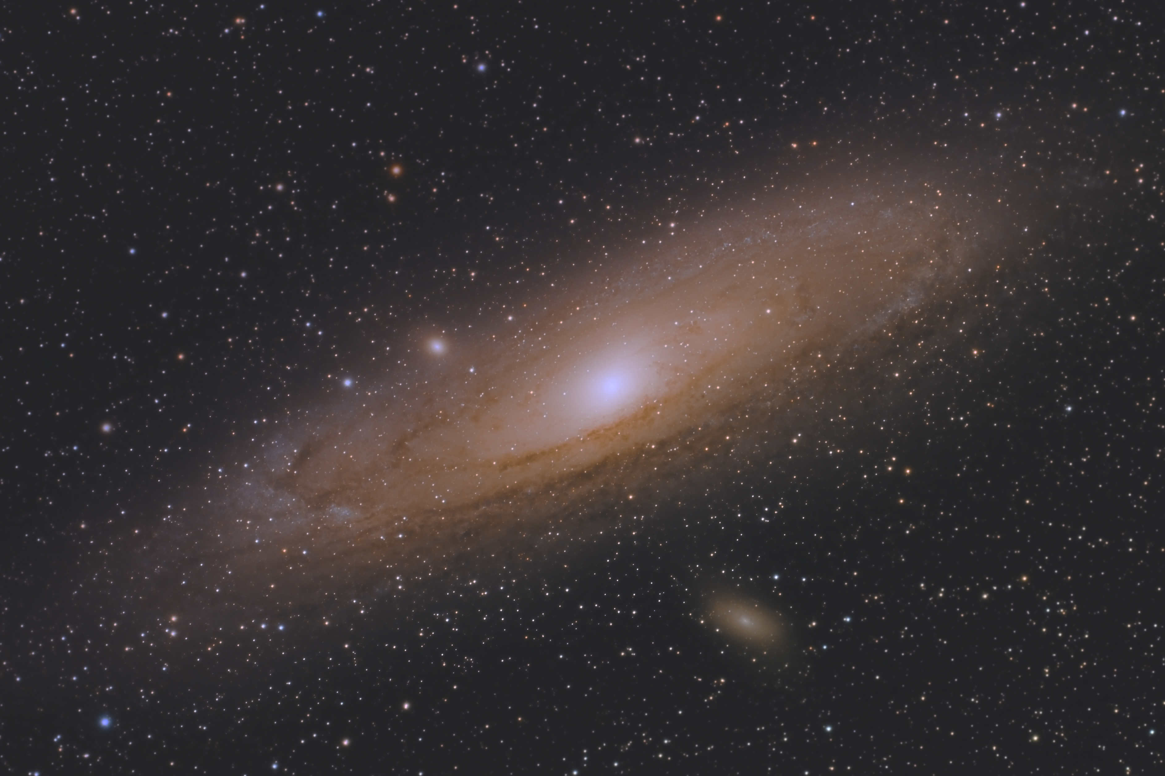

Je suis persuadé qu'on peut arriver à mieux, au sujet de cette Andromède.
Si vous voulez vous amuser avec et la poster dans ce fil, je serai (et d'autres aussi j'en suis sûr) curieux de voir tout ça 😃) !
Donc je mets le .TIF en sortie de SIRIL en pièce-jointe.
Merci encore pour les retours
793889011_androtiff.tif
Bravo pour ces deux très belle image!

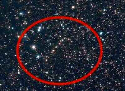

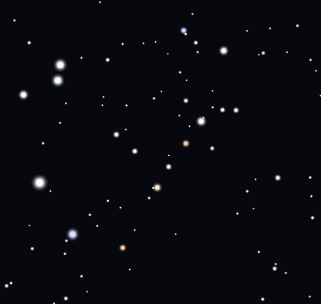

Il y a 15 heures, hotrock a dit :
jolies images . j'ai noté un truc , sur la photo je l'ai entouré , c'est un astéroide?
c'est clairement le meme objet qui se déplace non ?
Non, si c'était le cas il y aurait une trace continu sur l'empilement final. Ici il s'agit juste d'un astérisme que l'on retrouve par exemple sur Stellarium:
Nico
Désolé, pas assez réactif. J'allais justement répondre qu'on retrouvait cet alignement sous Stellarium également.

@Astorm
Merci pour ton partage ! Ton traitement est sympa également, le tien est plus doux que sur ma photo. A travailler, donc !

(Encore une fois, dans l'optique de montrer les évolutions d'un traitement de débutant disons, je continue d'actualiser les images. Voici donc une version 2 du champs dans le Cocher.)
