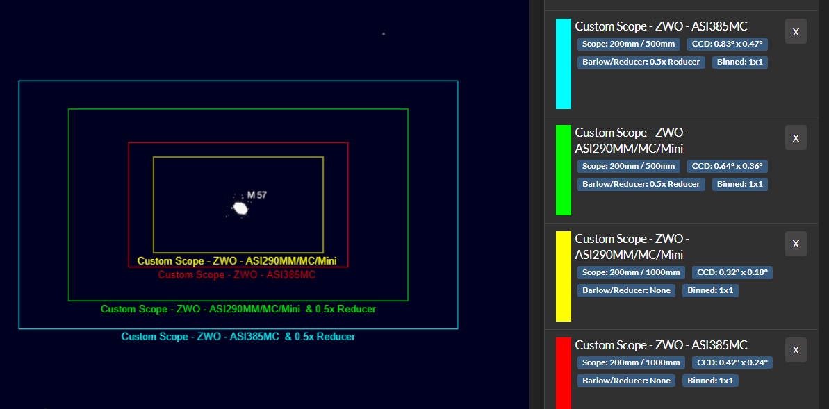

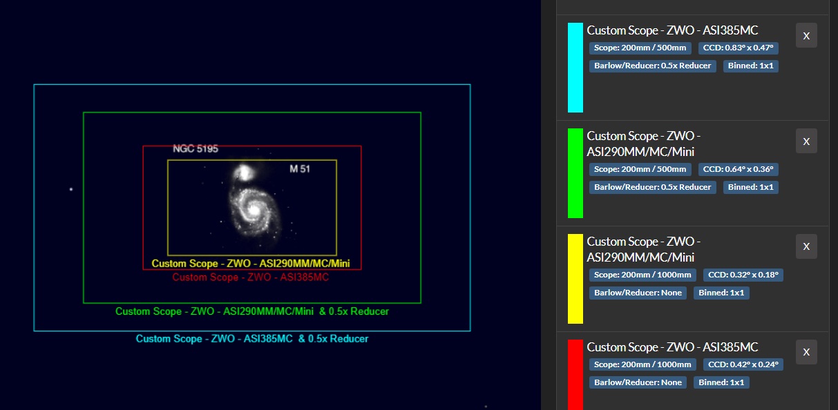

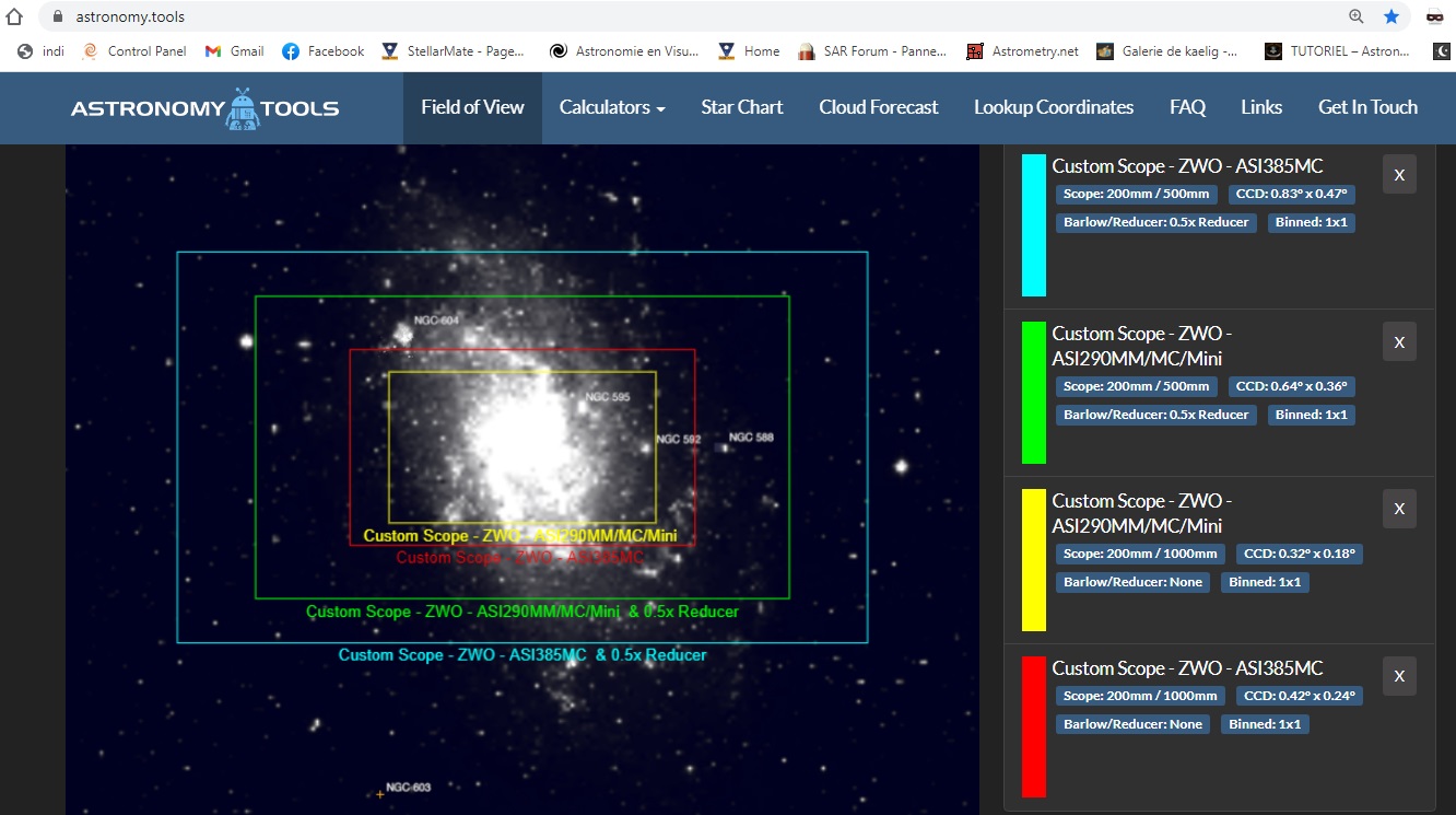

Je te mets 3 objets pour te faire une opinion:
Un grand: M33
Un moyen: M51 et
Un petit: M57
M33
M51
M57
