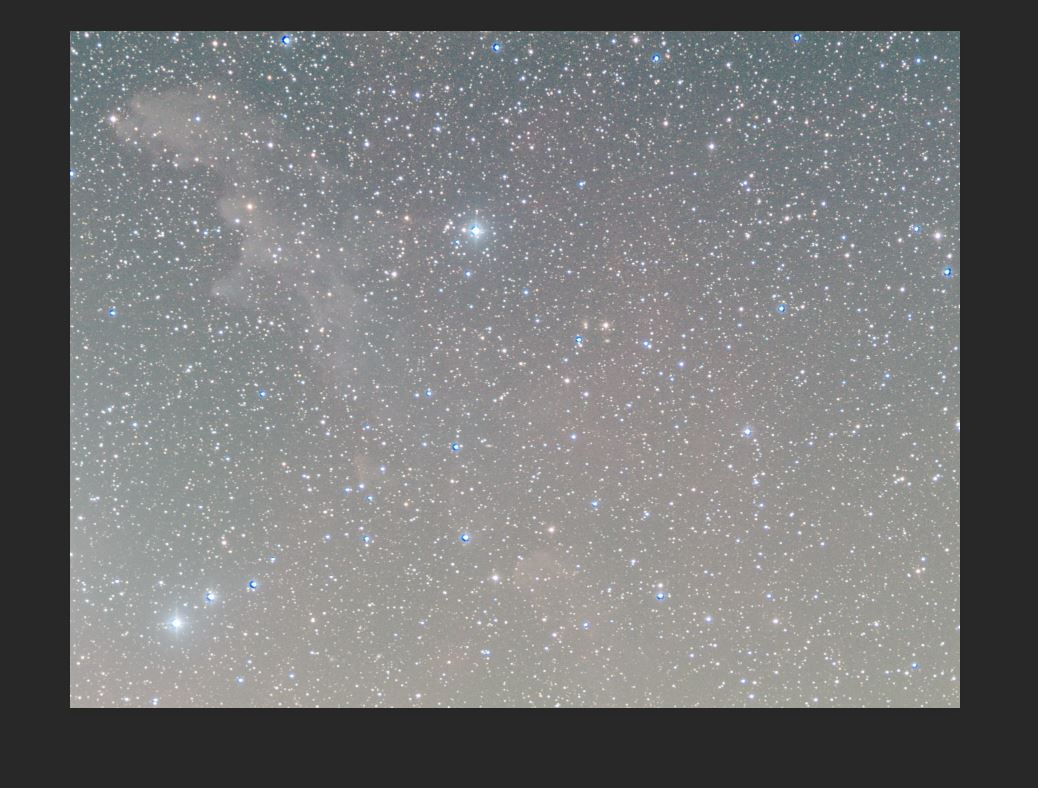

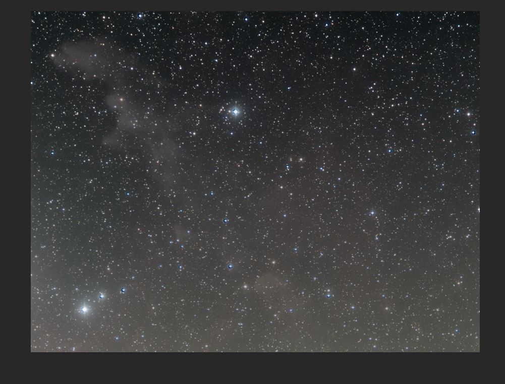

après traitement et enregistrement d'une photo en 32 bits dans siril (je suppose que cela doit être aussi le cas avec d'autres logiciels ) je m'aperçois qu'en voulant la traiter dans toshop ,que je n'avais plus accès à bon nombre de fonctions celles ci étant grisées et donc inopérantes. Pour tout récupérer il faut passer en 16 bits dans toshop.
je me pose la question de l'intérêt d'enregistrer une photo en 32 si c'est pour la passer en 16 dans un logiciel de traitement étant donné qu'après passage à 16 l'une ne ressemble plus à l'autre.

La différence de tes images me fait penser que tu utilises Siril v0.99.4
Il faut aussi conserver tes profils colorimétriques, vu qu'il y a plus d'infos dans les 32bits, quand tu passe en 16 tu en perds.

Je suis bien conscient de perdre de l'info en passant de 32 à 16 , donc si je comprends bien toshop n'est donc pas l'idéal pour améliorer ses photos et pourtant j'ai jusqu'à aujourd'hui toujours l'impression que ce logiciel est très utilisé et donc selon vous quel serait le logiciel idéal ?
@chouette1 L'intérêt c'est que tu peux par exemple étirer un histogramme. En 32 bits, il y aura des trous, mais une fois repassé en 16 bits, tu n'auras plus de trous, ce qui tu aurais eu si tu étais parti du 16 bits.
Plus globalement, cela permet de retravailler les images en minimisant la perte d'informations.
