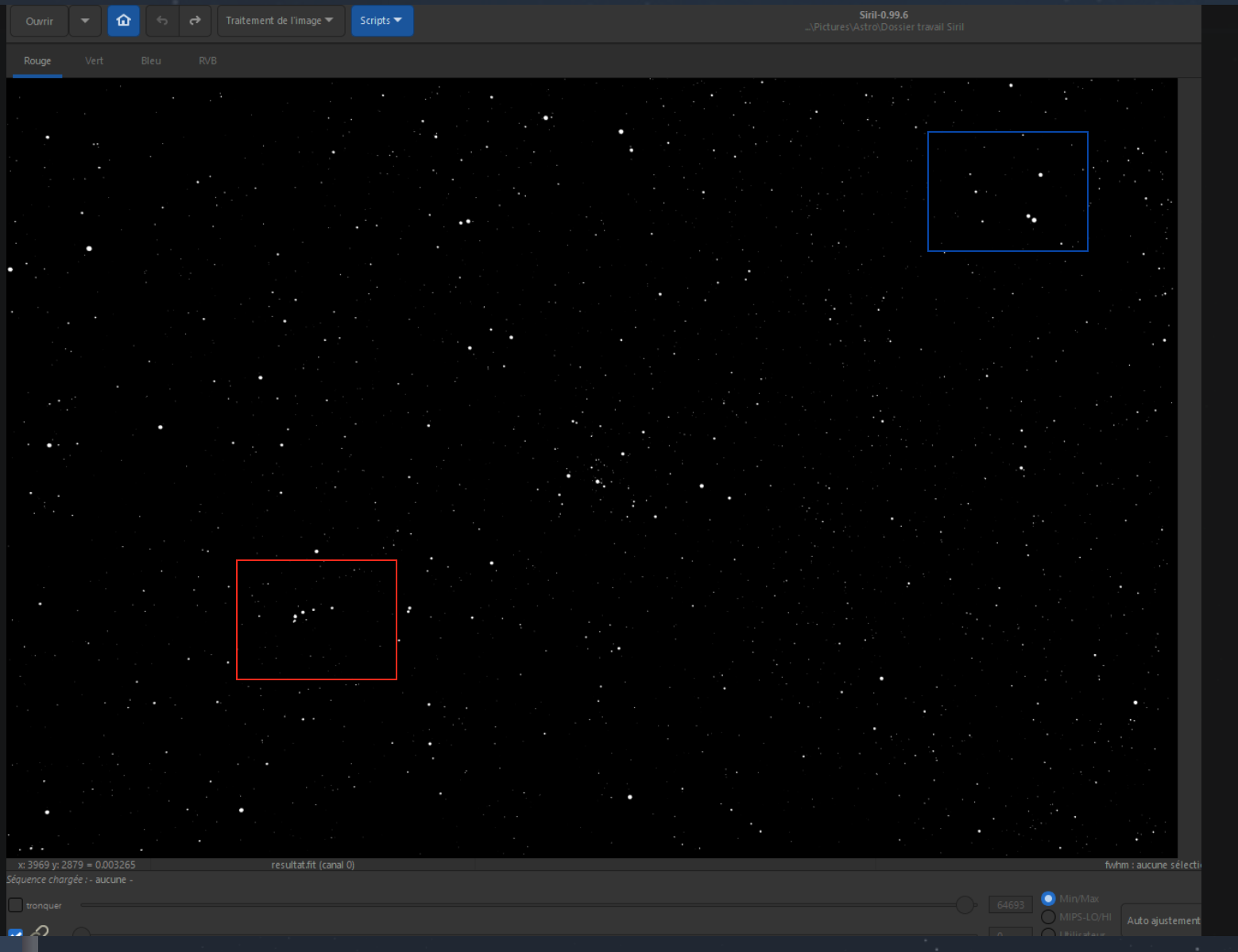

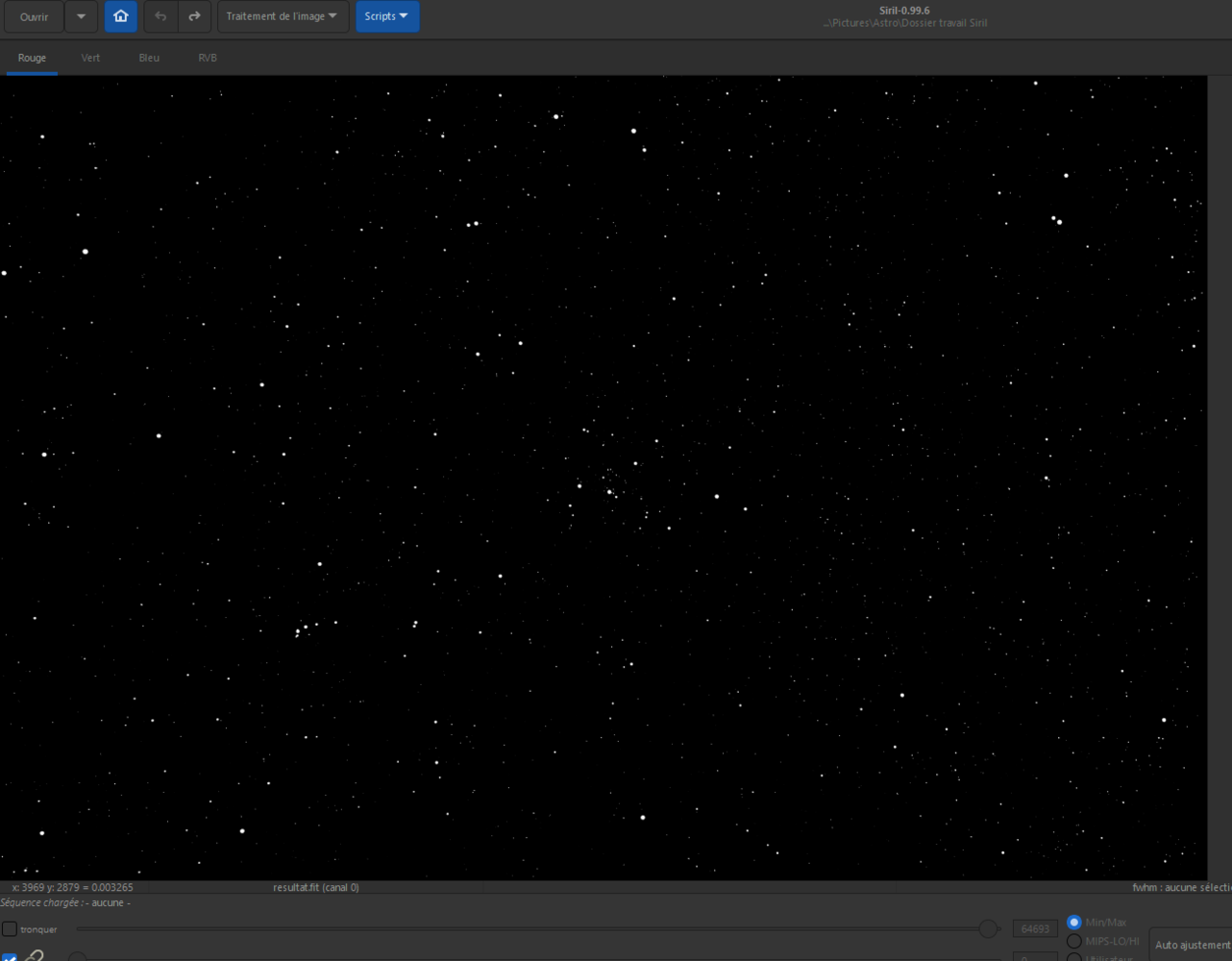

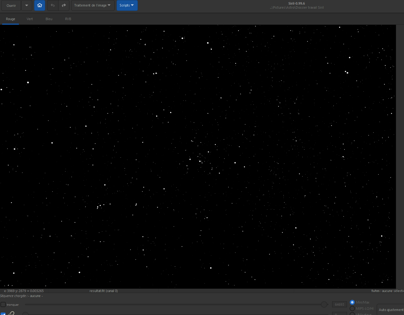

J'ai 2 stacks de Siril pour lesquels j'ai les mêmes conditions de PDV et même Flats et Offsets :
  • celui du haut  : 76 x 180s à 1600iso + 30 darks
  • celui du bas : 76 x 180s à 800iso + 10 darks ( j'en ai fait moins car dithering )
Je suis très étonné par le résultat. La différence de signal entre les 2 clichés en auto-ajustement est énorme. Et même après traitement (colorimétrie, extraction du gradiant ... etc) il n'y a pas photo 😉.
Je dois préciser que celui du bas, à 800iso, a été faite dans des conditions de lune beaucoup plus difficiles mais je doute que ça explique un tel écart.
Pouvez vous m'éclairer svp et m'expliquer ces résultats ? Merci  🙂

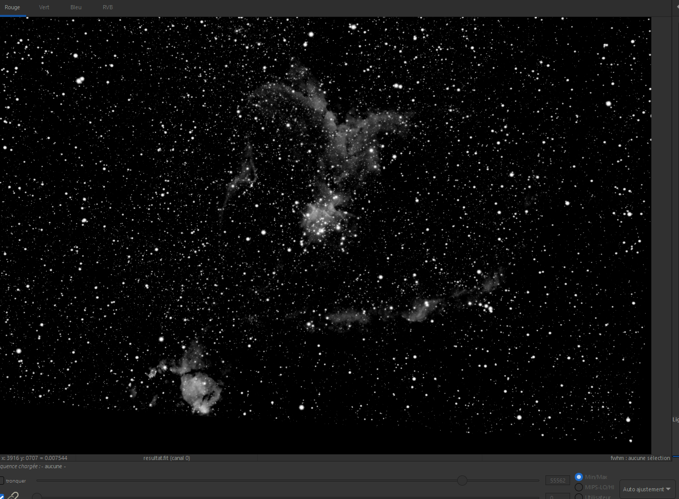

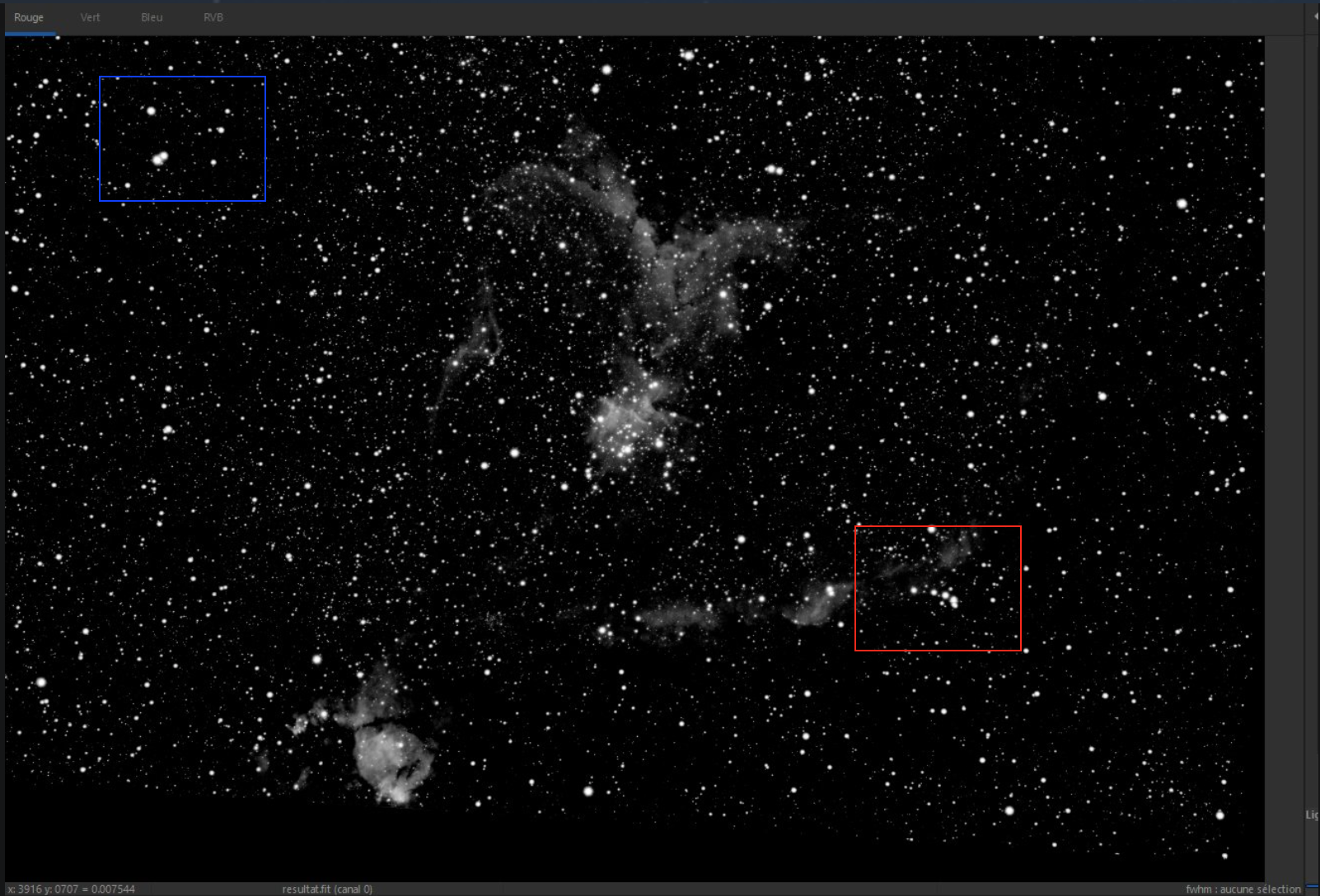

Je trouvais la photo à 1600iso très bruitée, c'est pour cela que j'ai voulu faire un essai dans les mêmes conditions à 800iso. Mais alors comment expliquer la différence entre les 2 stacks ?
Si si il s'agit bien de la même zone mais avec une rotation. J'ai encadré quelques étoiles remarquables sur les 2 photos ;)
Je pensais que la rotation était dû au passage de méridien, les PDV empilées pour réaliser la photo du bas ayant été prises beaucoup plus tard dans la nuit, mais la rotation ne colle pas, ça ressemble à une rotation miroir ...
Je m'étonne moi aussi d'aussi peu d'étoiles. C'est également visible sur les brutes, à 1600iso je distingue un peu de nébulosité, à 800iso, nada :(
