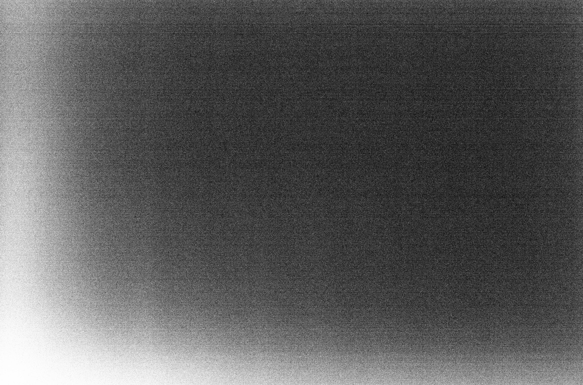

Après empilement sous SIRIL, je me rends compte que j'ai un master DARK assez étrange.
Je ne sais pas d'où vient le comportement en bas à gauche, une idée?
Merci

Ca m'etonne ces darks sont fait avec le bouchon directement sur le boitier🤔
Je viens de penser que je n'ai pas de cache sur l'oeilleton, peut etre source de lumiere???
En fait sur les dark unitaire avec le liveview je ne vois rien l'image semble bien noir. Je n'ai pas essayé de regarder en mode histogramme. Par contre sur l'assemblage, en mode histogramme bien sûr on voit ressortir cette irrégularité.
Effectivement je n'ai pas ni le cache oeuilleton.
Si ton dark est bien noir en vision "normale", je pencherais plus sur une chauffe du capteur.
j'ai déjà eu des entrées de lumières et mes darks sortaient partiellement rouge dès que je poussais à peine les curseurs dans LR ou PS.
le tout dans le noir?
 A quelle sensibilité c'était? Faudrait voir l'histogramme sur un dark unitaire pour avoir une idée de l'ampleur du problème.  Cela me semble vraiment fort par rapport au temps de pose si l'histogramme de l'image que tu as affiché n'est pas "gonflé"
Je ne sais pas (jamais essayé) si l'ampglow "pousse" plus vite avec la montée en sensibilité (je penserais que oui?) mais dans ce cas il faut peut être travailler à une sensibilité plus basse ?

Ampglow ? thermoluminescence?
Le 15/02/2021 à 18:46, 6ri.l a dit :
c'est donc en toute logique ton capteur qui chauffe 😕
Si le dark rattrape ça sur l'image, ce n'est pas très grave.
Le 15/02/2021 à 18:52, Bricoastro a dit :
J'arrive à rattraper effectivement.
Mais ça m'étonnait beaucoup de voir ça je n'ai pas du tout ce phénomène avec mon Canon.
L'ampglow, la thermoluminescence et les effets de l'échauffement du capteur sur le dark dépendent du capteur et du fabricant. Pas étonnant que tu ai cela sur un nikon et pas un sur canon.
En recherchant, D5200 en ampglow sur ton moteur de recherche préféré, tu trouveras quelques références notamment sur cloudynight.
