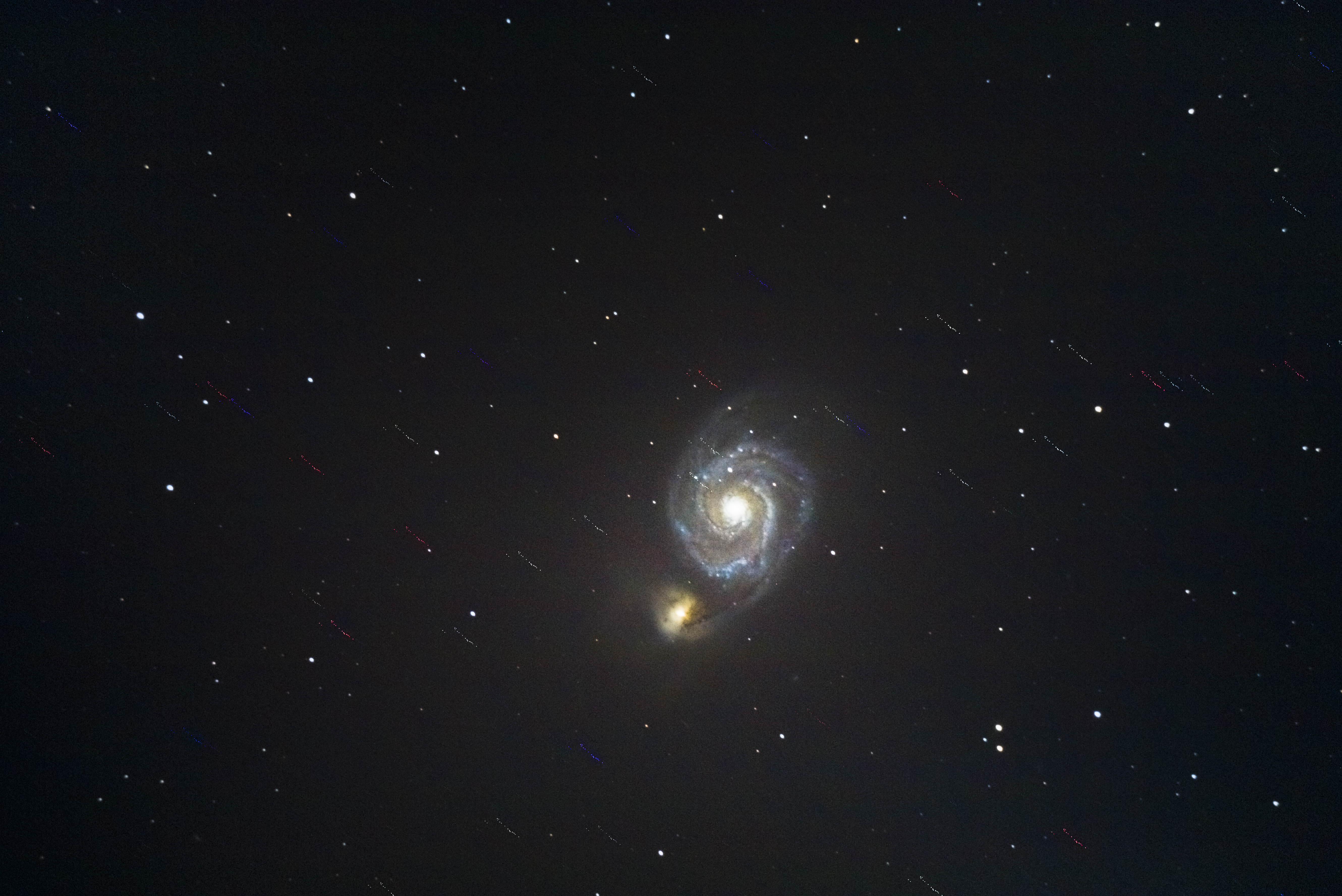

A chaque fois c'est la même (ou presque), je fais mes Lights sans problèmes, Darks, Flats et Offsets le même soir a la même températures et tout le tralala ( enfin d'après ce que j'ai pu lire ici et là).
Mais seulement voilà, quand j'arrive à la phase du post-traitement, là ça se complique. Je suis sur Mac (houuuuu) depuis des années ( pour l'astrophoto je finirais sur PC , le jour viendra) et j'utilise SIRIL, un des rare soft ( le seul?) compatible Macintosh.
J'ai un moulin qui rame sévère dès lors que 2 logiciels sont ouvert en meme temps, bref le sujet n'est pas là. Lorsque j'arrive avec mon empilement des light, voici ce qu'il se passe.
Est-ce déjà arrivé à qqun? Comment puis-je régler ça?
Galaxie du tourbillon M51 prise hier soir

Alors je ne suis pas expert, mais je dirais déjà que tu as de la trâme oblique à cause d'un manque de dithering (décalage des poses entre elles suivant la dérive ).
les points rouge et bleu, c'est du signal de bruit thermique qui n'a pas été enlevé, et comme tu as un décalage oblique, lors de l'empilement ça donne ça.
maintenant, pourquoi tes dark ne s'en chargent pas... là je ne sais pas.
tu as lu le tuto de Colmic sur Siril? ultra complet et ultra bien fait. ;)
Les traces obliquent résultent de pixels chauds qui n’ont pas été supprimés au traitement avec les Darks. J’avais ça dans le passé avec une vieille caméra CCD lors de traitement avec Iris à l’époque.
Il y a sans doute des options dans SiriL pour éliminer ces pixels chauds... comme par exemple activer le traitement cosmétique.
Ps Pour te rassurer je suis aussi sur Mac et SiriL marche bien sans lenteur particulière (pourtant mon mac est de 2012).

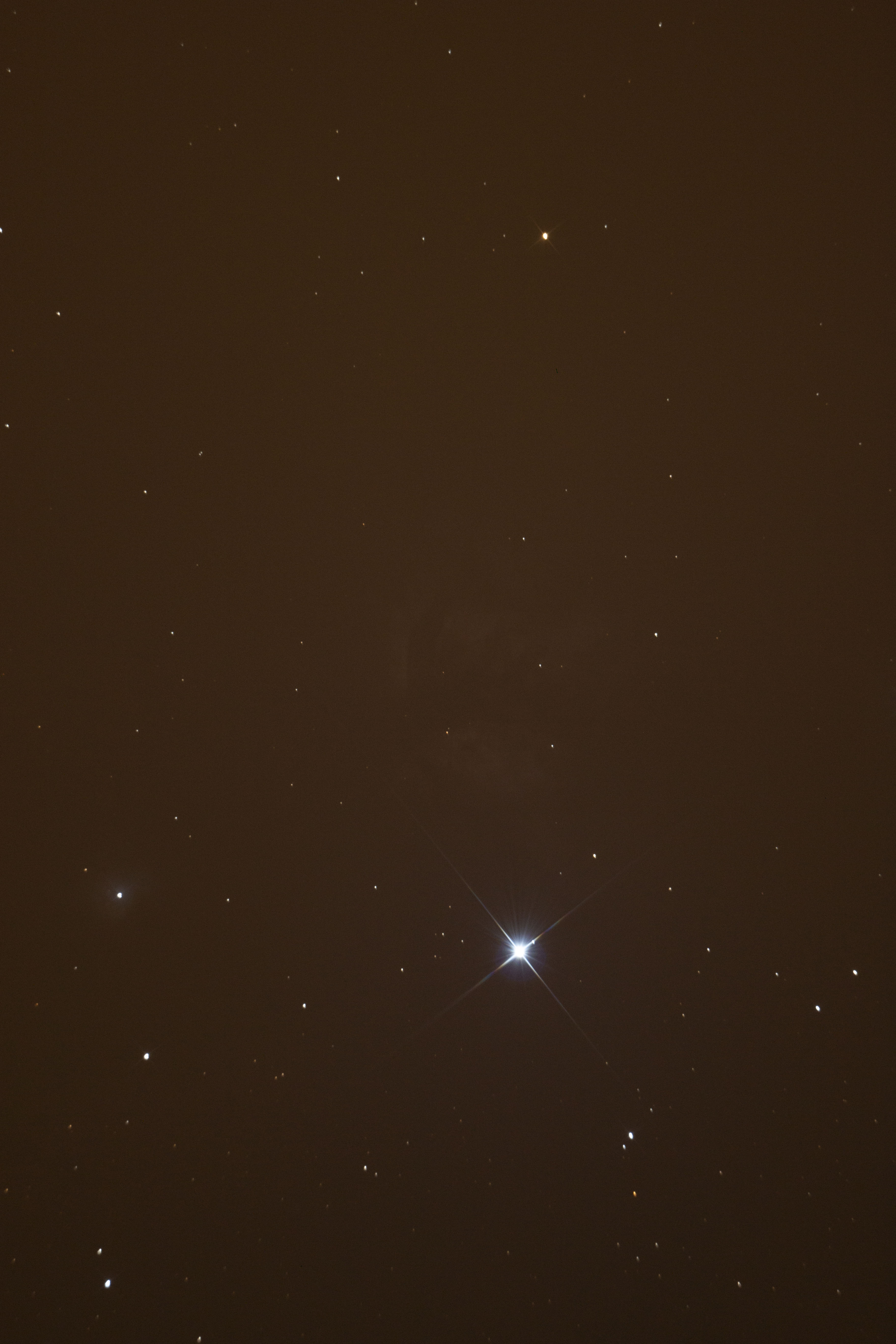

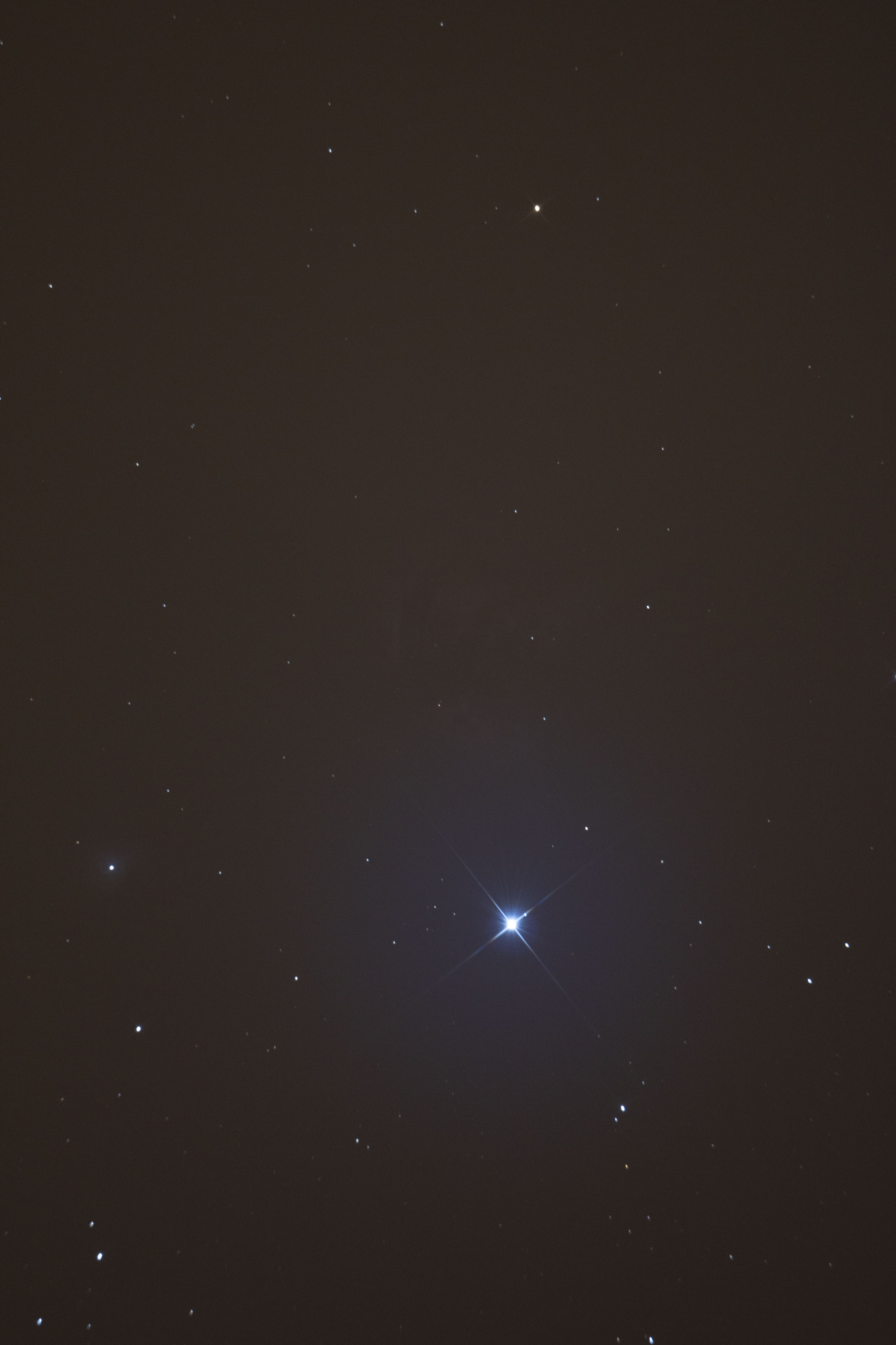

J'ai aussi un autre problème au niveau des lights lors de la prise de vue, elles ont toutes le même temps de pose mais certaines sont plus orangées voir rouge que d'autres.
Je peux mètre un exemple si vous voulez. Je passe plusieurs heures devant mon écran et j'ai plus l'impression de reculer que d'avancer.😒

J'utilise mon APN 70D, ce n'est pas du haut de gamme mais il fait bien son job en diurne. Par contre en astro j'en suis déçu ( peu être que je fais mal mon traitement), je ne devrais pas avoir des brutes de différentes colorimétrie avec le même temps de pose (voir exemple convertis en JPG).

La différence de calorimétrie entre tes 2 images peut provenir de la pollution lumineuse. Est-ce que les 2 images ont été prises au même moment. Quand les objets sont assez bas sur l'horizon ou lorsque l'air est chargé en humidité, les images souffrent davantage de la pollution.
Sinon, j'imagine que tu utilises les fichiers RAW et non pas JPG de ton APN, car la calorimétrie peut être influencé par la balance des blancs opérée par ton APN. Un conseil, si ce n'est déjà fait, désactive la fonction de balance des blancs automatique, mais normalement en RAW cela n'a aucune influence.

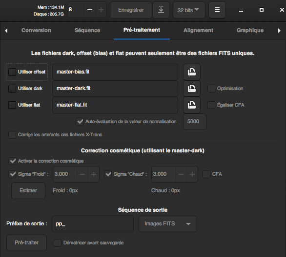

Et pour les options de correction cosmétique de tes images c'est ici que cela se passe dans SiriL :

Effectivement il y avait beaucoup d'humidité dans l'air à ce moment là, ce que je trouve étonnant c'est la différence de couleur entre chaque poses, et pas forcément du moins au plus "pollué" c'est souvent un coup oui un coup non. Enfin je ne sais pas si je me fais bien comprendre.
M51 était déjà très haut dans le ciel à ce moment là!
