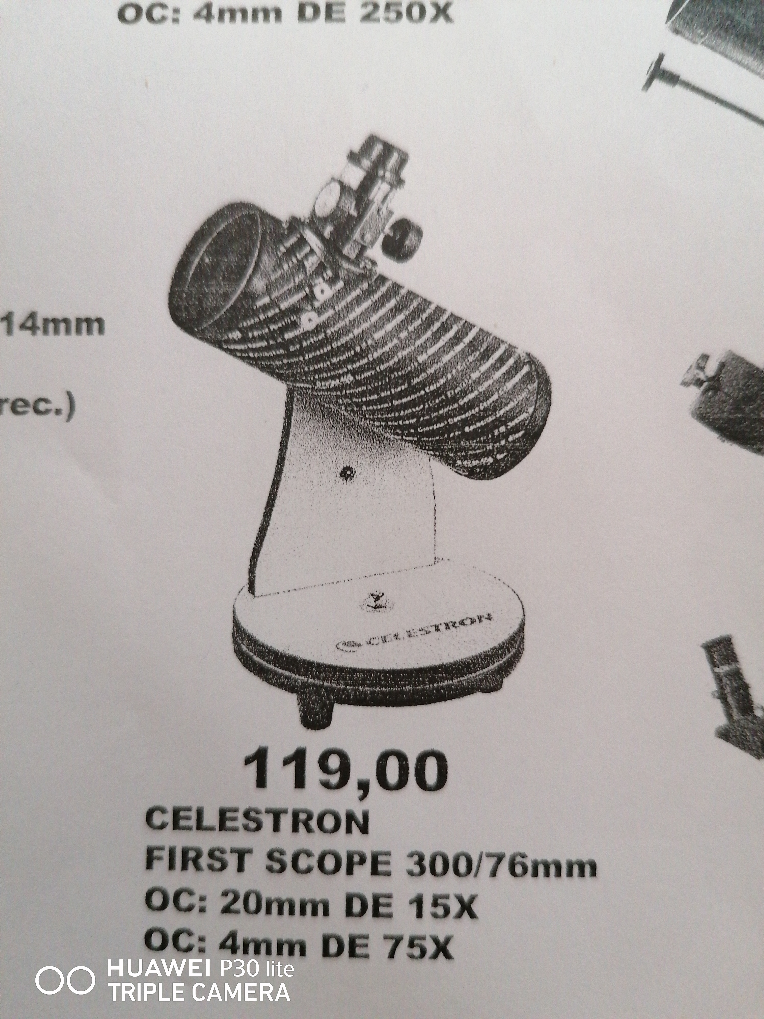

Bonjour voici le téléscope qui nous as été conseillé par le seul vendeur de téléscope dans les 50 km mdr
Savez vous me dire si cela irai pour mon fils de 9 ans ce sera son 1er téléscope merci
Bonjour et bienvenue,
J'ai offert un modèle équivalent mais mieux équipé (les oculaires fournis avec le modèle SkyWatcher sont mieux adaptés au télescope et il y a un chercheur avec, c'est un viseur) à mon fils de 6 ans.
Je pense que c'est plus adapté pour un enfant de 6 ans que pour un enfant de 9 ans.
Le grossissement maximum de bonne qualité est de 30x. Dépasser ce grossissement donne des images floues et sans détails. C'est trop juste pour les planètes.
Si le budget le permet, une lunette genre 70/700 ou un télescope comme le SkyScanner d'Orion seront bien plus intéressants 😉.
Edit : 119 c'est le prix en euros ? C'est complètement exagéré. Ces modèles valent 70-75€ normalement.
Edit 2 : le prix conseillé est passé à 80€ dernièrement mais les ruptures de stock ont fait grimper les prix. A 100€ ou plus, ce n'est pas un choix pertinent.

Un prix (119 €) exagéré pour cet instrument  de qualité très moyenne qui est  vendu 69 € dans un magasin parisien ( Télescope Dobson FirstScope 76 mm Celestron (maison-astronomie.com))
Avec un buget de 250 €, il est possible de trouver quelques instruments (avec des délais de livraison pas trop éloignés) qui seront plus exploitables que ce dobson "de table" qui doit être posé sur un support bien stable (table, caisse en bois, ...) pour observer dans de bonnes conditions :
- Télescope Skywatcher AC 70/700 Mercury AZ-2 (astroshop.de)
- Télescope Celestron AC 70/700 AZ Inspire (astroshop.de) (instrument évoqué par Timad dans ton précédent message)
lunettes astronomiques qui devraient être trouvables dans un magasin en Belgique : Astromarket par Astroshop,  Kuringersteenweg 44 - 3500 Hasselt
et
- Kit lunette astronomique altazimutal Orion Observer II 70 mm (telescope.com) (le manuel : 29581_07-17_FR.pdf (telescope.com))
- Telescope Orion StarBlast 4.5,  dobson "de table", instrument très supérieur au first scope mais qui demande d'effectuer de temps à autre l'alignement des optiques (le manuel : 29201_06-12_FR.pdf (telescope.com))
Bien entendu, il sera nécessaire d'assurer un accompagnement à ton fils pendant les séances d'observation. Sur ce point, Timad t'a clairement détaillé ce qu'il convient de faire pour que les débuts de ton fils puissent bien se réaliser et, donc, reprend point par point ce qu'elle a indiqué (notamment proscrire l'observation de jour (voir : Article_Sun_Filter.pdf (willemin.li))
Par ailleurs, un passage au sein d'un club ( Clubs d'astronomie (webastro.net) ) une fois la situation sanitaire rétablie constituerait un plus .
