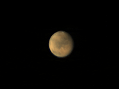

Au fil des nuit, Mars se dévoile de mieux en mieux sur les écrans. Certes, elle grossit, mais négligemment. Ce sont aussi mes premiers pas en photographie planétaire sérieuse, et j'apprend sur le tat à mieux jongler entre gain, expo, durée de film et framerate.
Et puis vient une pause d'un mois suite à l'arrivée de C/2019 Neowise, où mars continue de gagner en diamètre angulaire.
Cette fois, les structure de surface deviennent de plus en plus visible au travers de mon petit 6". Je remarque aussi qu'il est possible de constater la rotation de la planète au fil des acquisitions, maintenant que Mars se laisse imager sur de plus larges fenêtres de temps.

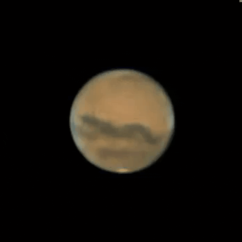

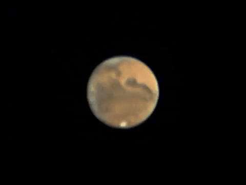

De nouveau, grand bond dans le diamètre angulaire de la planète, on distingue réellement des structures. Je commence a mieux maitriser la collimation de mon newton (technique du laser barlowté) et j'imprime et utilise un masque de bathinov pour parfaire ma mise au point. Pour autant, je ressent peu à peu les limites de mon diamètre et commence à reflechir à la gamme supérieure pour l'opposition approchante.
Ainsi, je passe à la fin septembre à un 200mm F4. Certes, je découvre de nombreux désavantage dont celui de la mise au point changeante au fil des heures tellement le point focal est ... focal, mais aussi la collimation extrêmement fine. La méthode du laser barlowté fait cependant ces preuves jusqu'à même quasi dispenser la vérification sur étoile...
L'augmentation du diamètre ouvre à la découverte de nombreux nouveau détails plus fin, mais aussi maintenant des structures atmosphérique tel que les nuages, observable ici à 11h du disque.

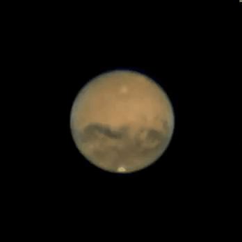

Malheureusement, et pour nombreux d'entres nous astronomes, le mois d'octobre est pauvre en bonne semaine d'observation. Aussi, il n'est pas aisé de retrouver des conditions atmosphériques fiables, durant le début de soirée où il m'est possible d'observer depuis mon balcon orienté est. Je me contente donc de peu, Ici, bien que l'image ne soit pas fine du tout, on arrive à distinguer des structures que je n'avait pas encore imagée, ce qui m'a suffit.
Le 12, je m'essaye de nouveau, avec un résultat honnête sur le disque. Habitué depuis à la prise de vue des satellites uraniens et saturniens, j'applique la même méthode (déconvulation et longue pause) à Mars. l'exercice n'est pas aisé, Mars sature rapidement le signal de ses lunes. L'idée ici, est d'enchainer des pauses courtes, sur une longue durée, ce qui permet ensuite d'isoler et dégager le signal des lunes du fond saturé de Mars sur pix, puis de combiner en composite le disque de mars et ses lunes.
La position des lunes et vérifiée par superposition avec Winjupos et correspond parfaitement à la fois à cet instant, mais aussi sur d'autres prises (plus moches et incertaines) prises le long de la nuit, ce qui permet d'empiriquement valider la photographie des lunes et non pas d'étoiles de fond.

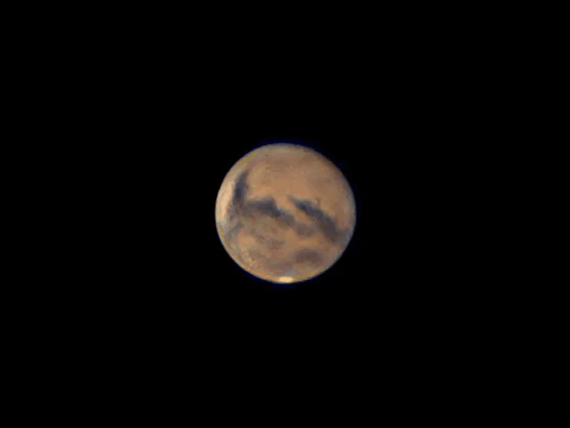

Et puis est arrivé Astrosurface dans la chaine de traitement. Plus compliqué que le simple jeu de curseur de registax, mais ô combiens plus efficace.
ici l'intéressante "petit" soulèvement de poussière, à 5h.

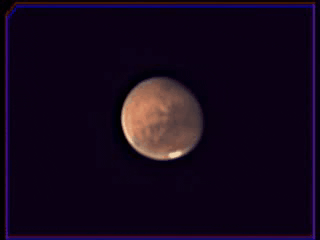

J'ai aussi, avec Mars, découvert et expérimenté le monde de l'animation planétaire.
1283845410_WhatsAppVideo2020-10-03at13_28.19_pipp.gif.80b7e3ef402d84aea40f23b1017072b4.gif
1092906414_WhatsAppVideo2020-10-09at01_16.52_pipp.gif.86f183615e1f37d41ca658912f3fe4d8.gif
329088127_WhatsAppVideo2020-10-14at15_27.16_pipp.gif.df8eb67cfc2533977bc916243e55b5c4.gif

Les images du 29/09 et du 30/10 sont vraiment très riches en détails, sans doute 2 belles nuits sans turbulences .
