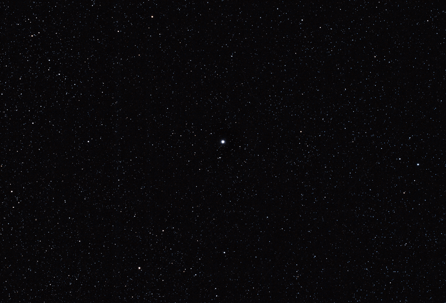

J'ai sorti ma Star Adventurer Mini récemment acquise afin de la tester sur des expositions longues (3 min) avec un Canon 70D et un Samyang 135m ouvert à f/2.8, ISO 400.
Mon essai s'est porté sur la polaire (grosse inspiration 😅 ) mais les nuages se sont vite pointés, je n'ai pu faire que 6 brutes et 5 darks (~18 min donc).
J'ai remarqué un drôle d'objet sur la photo, je n'arrive pas à savoir si c'est une poussière, un artefact ou bien un objet du ciel profond.
L'objet semble se répéter sur chaque brute.
Auriez-vous une idée ?
Photo non recadrée :
Au passage, test concluant de la SAM ! J'aurais pas cru qu'elle puisse tenir aussi bien 3 min. Certes, c'était une cible facile mais tout de même. 🙂

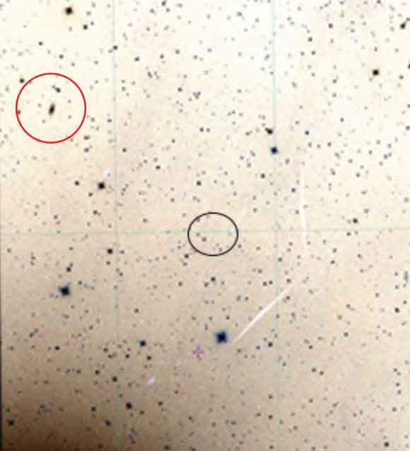

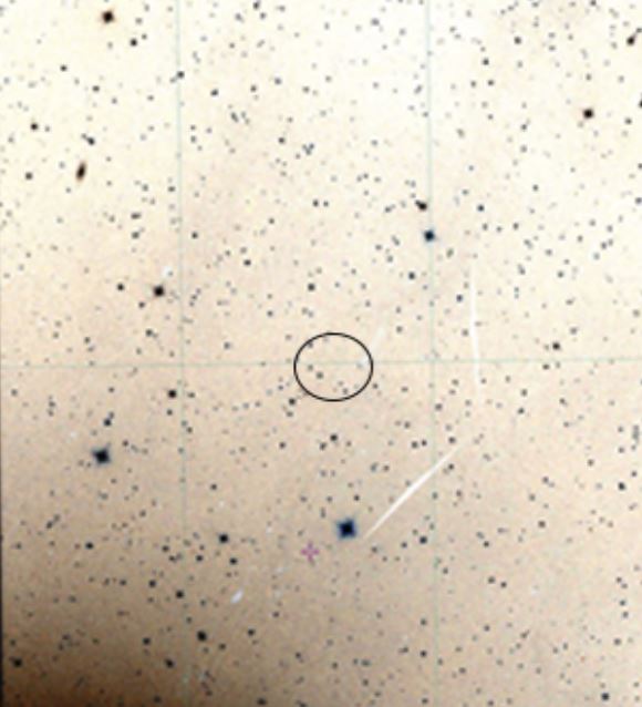

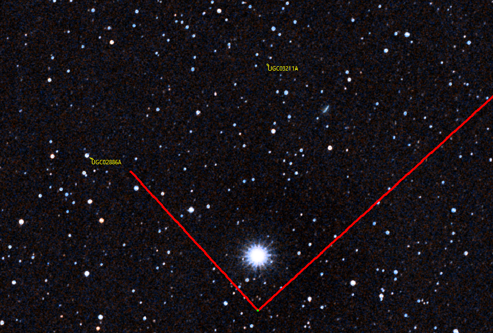

Je trouve rien sur les images DSS données par Telescopius (ça devrait être dans le rond).
Donc soit un artefact, soit t'as découvert un truc 🙂
Quelque chose de ressemblant ici mais bon, pas convaincu.

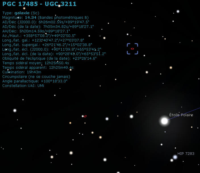

Nan celle là est bien répertoriée sur Stellarium:
Mais c'est pas au même endroit que sur ta photo (et sur ta photo on la voit pas d'ailleurs, elle doit être trop ténue)

il y a 6 minutes, LucaR a dit :
En effet. Merci pour ton investigation !

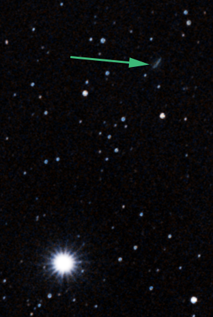

il y a 35 minutes, Drase a dit :
Tu as essayé de faire une astrométrie ?
Moi je viens d'essayer sur ASTAP avec le catalogue HyperLeda, mais ça ne donne toujours rien:

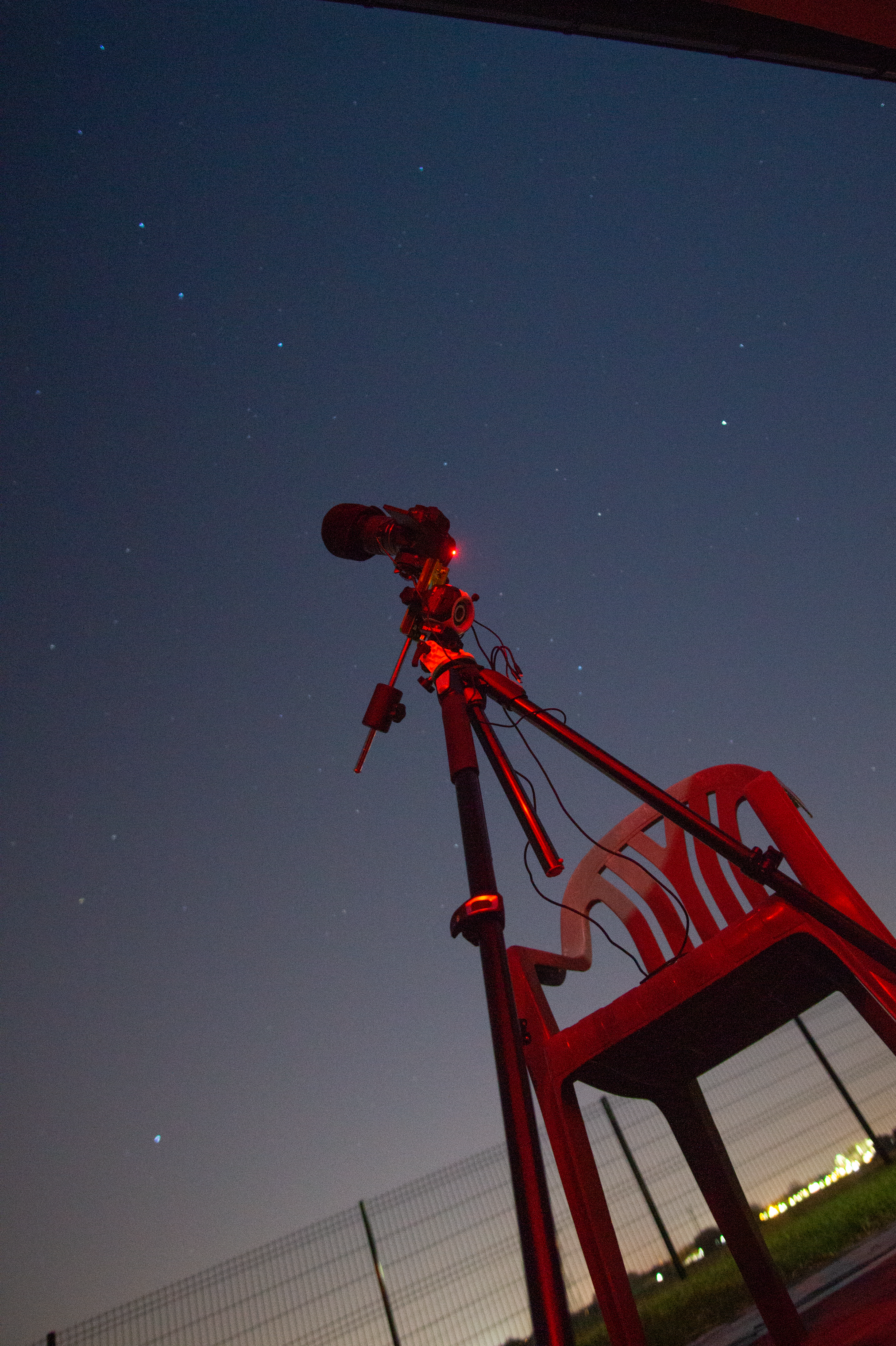

Autres questions concernant ton combo Star Adventurer Mini + Samyang 135mm : je possède cette même configuration nomade. Les 3 minutes d'expositions sont impressionnantes ! Je ne dépasse jamais les 45 secondes sans filé, tu avais beaucoup de rejets ? Comment as-tu procédé pour atteindre ce temps  (contrepoids, guidage, alignement polaire, modifs, ...) ? Je suis intéressé de voir une photo de ton setup histoire de m'inspirer pour mes futures sorties nocturnes !

T'as de la chance, ce soir là j'ai fait une photo de mon setup. Tout ce qui a de plus basique : l'APN, un contrepoids, une solide monture (Manfrotto), une résistance chauffante et une batterie externe. 🙂
EDIT : Ah et non, pas de rejet hors nuages. Les 6 images stackée sont toutes bonnes et consécutives.

L’apn n’est pas censé se retrouvé vers le bas. Si jamais tu te retrouve avec les contrepoids au dessus de la monture c’est qu’il faut faire le retournement au méridien. Bon pour finir une session pendant 30min c’est pas trop gênant, mais pas 3h :)
