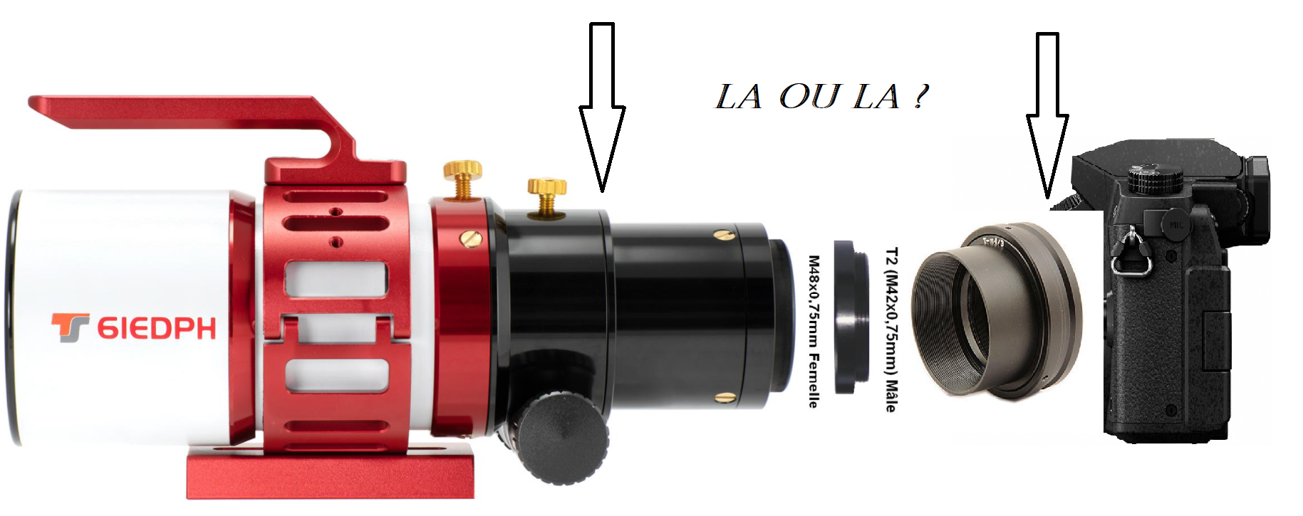

en attendant que le ciel se dégage pour tester ma star adventurer pour la premiere fois j'en profite pour me renseigner sur les filtres.
J'ai une ville pas mal éclairé la nuit et un vieux lampadaire pas tres loin de ma terrasse et j'aimerais pourquoi pas passer sur un filtre anti PL.
Ma question est de savoir si je me prend un filtre en T2 que je met entre la réducteur et la lunette ou si je le prend en micro 4/3 pour l'apn ?
quelqu'un as t'il déjà mis un filtre sur une TS61 par hasard ? ou des conseils sur les filtres pour ce genre de lunettes ?
merci à vous, désolé je débute

un filtre clip-on ne te servira que son ton apn, si tu passe sur un autre format ou une camera un jour, ton filtre ne te servira plus.
perso je préfère de loin les filtres en M48, que je met devant le réducteur de focale, et qui peut passer de mon newton à ma lunette.
il y a 18 minutes, 6ri.l a dit :
devant le réducteur de focale de la 61EDPH (donc au niveau de la flèche de gauche) ? Mais le pas de vis est en M58. Tu mets un adaptateur ?

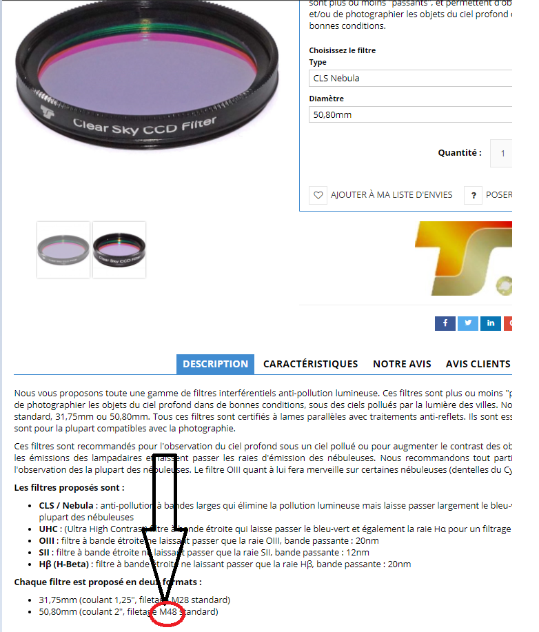

50.8 c'est le diamètre du filtre, M48 c'est sont pas de vis.
logiquement tu dois avoir un pas de vis prévu à l’intérieur du correcteur. (du moins sur cette lunette  orientée photo j'imagine que c'est prévu).

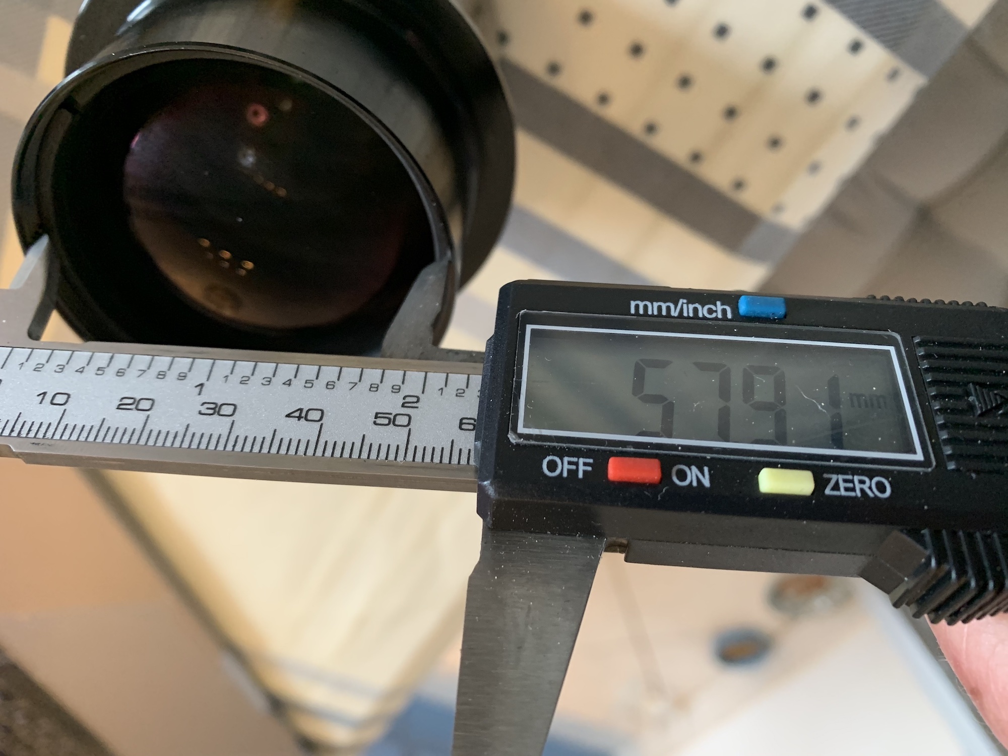

Pas 50 virgule 8 mais 58 !
j’ai la Sharpstar et j’ai mesuré au pied à coulisse.
Modifié par Papalima
je faisais reference à la copie d'écran de yannusbonus , je parle du diamètre des filtre, pas de la lunette ;)
que ce soit en M58, 54, 63 ou autre n'a pas d'importance, ce qu'il faut c'est que le correcteur aie un filetage M48 à l'intérieur du filetage qui le relie à la lunette.

je ne comprend plu lol ! sur ton image cela met M48x0.75 et quand je regarde chez pierre astro ca me met bien un diametre de 50.80mm pour un filetage en M48, mais tu me dit de prendre en M58 c'est ca ? :)
Modifié par yannusbonus
Oui, le diamètre du filtre est de 50,8 et le filetage en M48.
On oublie M58. C'est pas à cet endroit là qu'on met le filtre.
Je te répète : j'ai fait le test de visser un filtre en 2 pouces (c'est à dire 50,8mm), avec un pas de vis en M48, comme sur les instructions du constructeur et ça va.

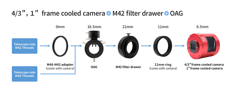

Cela étant, le plus simple (mais c'est un investissement en plus et je ne connais pas de solution pour les APN), c'est de mettre un tiroir à filtres.
Il y a 1 heure, Papalima a dit :
pas sûr que ça passe avec le backfocus d'un apn, et le plus simple, non, à mon avis le plus simple c'est de visser le filtre là ou on peux, c'est à dire devant le correcteur.
après si tu as plusieurs filtres à changer en cours de session, oui le tiroir, voire la roue c'est plus pratique.

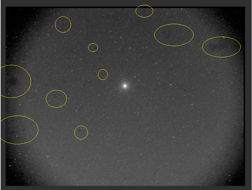

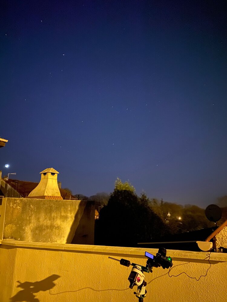

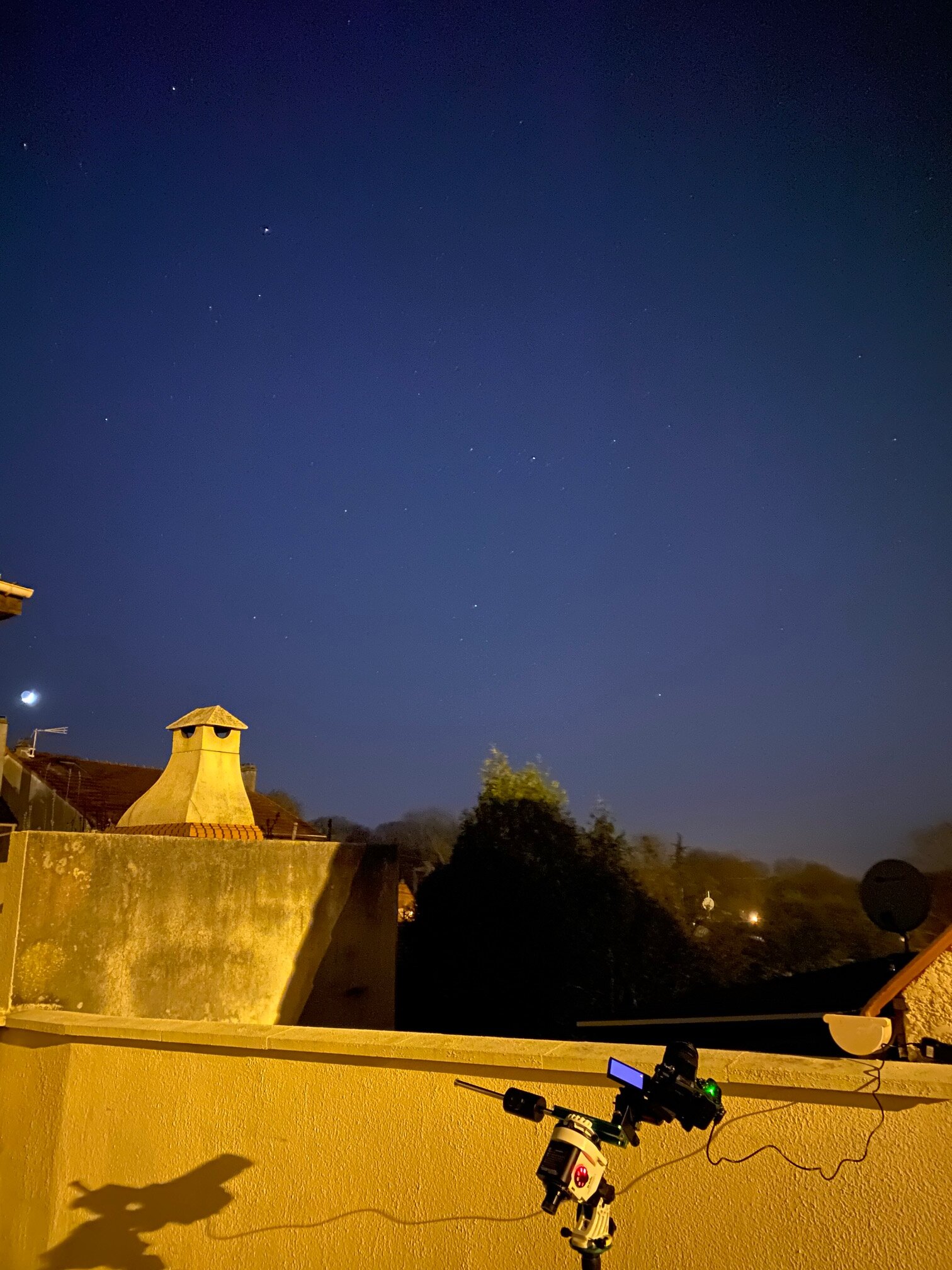

Salut à tous !! bon ca y es il à fait enfin beau !!
du coup je n'ai pas sorti tout le matos mais uniquement le lumix g7 avec objectif 14/140 sur la star adventurer et j'ai fais quelques test rapide j'en ressort une image de CAPELLA degeu mdrrr !
prochaine fois je test avec la lunette
20x30secondes iso 800
j'ai empilé sous siril en mode auto ajustement et ca sort ceci
et zéro DOF pas biennn
Ce que je comprend c'est qu'avec les flat je peux retirer les rond jaune qui sont des taches ou poussières sur l'objectif c'est bien ca ?
et les angles noir de l'image c'est le vignetage et ca se fait également avec les flat c'est ca ?

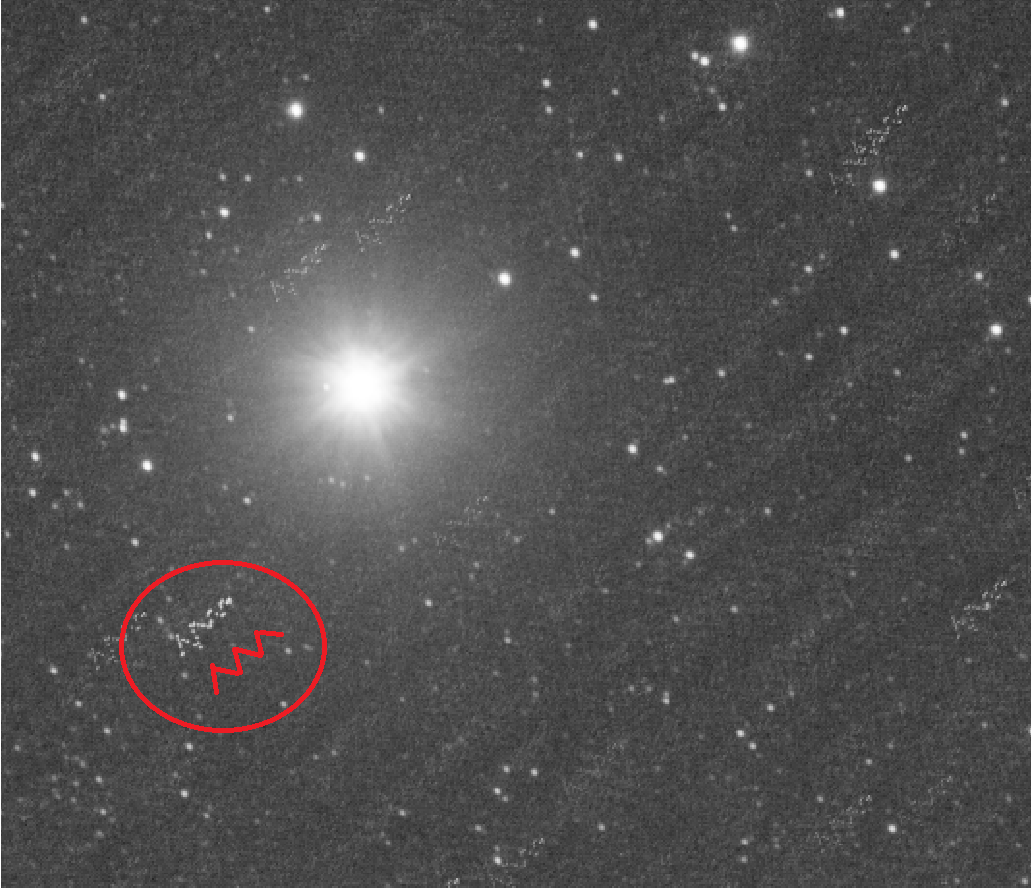

en zoomant je vois des petits zigzag ? ais-je raison de penser que c'est l'erreur périodique de la star adventurer ? cela voudrais dire que je ne peux pas faire des photos de 30secondes ?
Ne soyez pas trop dur avec moi please ^^
