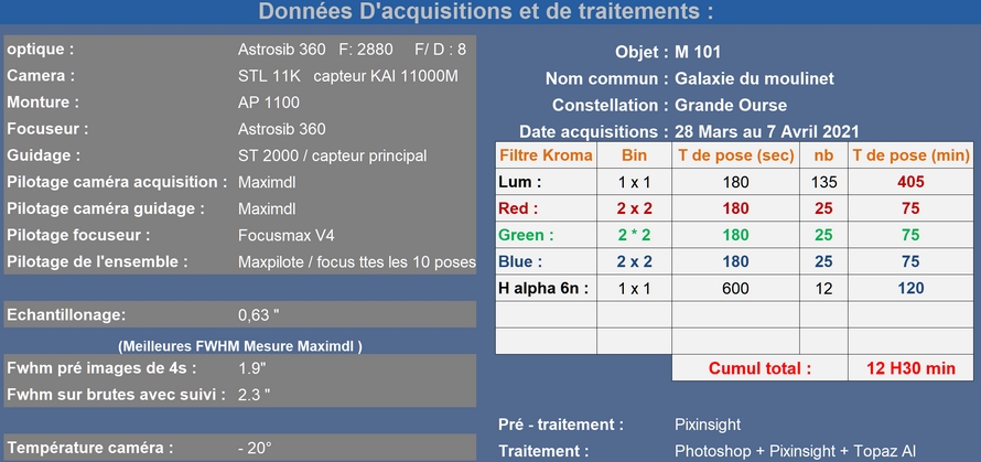

les données d'acquisition:

il y a une heure, Astorm a dit :
Et sinon pourquoi des poses de 600s en Halpha plutot que 180s? Et pourquoi pas du bin2?
Je ne savais pas trop si j'allais récupérer la couche ha pour m'en servir pour les détails de la luminance, si c'étais le cas il aurait fallu du signal et de la définition, donc bin 1 et essez de temps de pose, comme c'était pendant la Lune et que je pouvais pas faire autre chose que du ha, j'en ai profité.
jc
Il y a 2 heures, Astorm a dit :
La couche Halpha participe pour quoi dans ta superbe image? 🙄
Coloriser rose les zones des nébuleuses, et du bulbe.
jc
Il y a 5 heures, Astorm a dit :
 : question de "débutant" le Halpha ne ressort pas dans tes poses au filtre rouge?
Oui il ressort mais avec moins de signal.
jc
