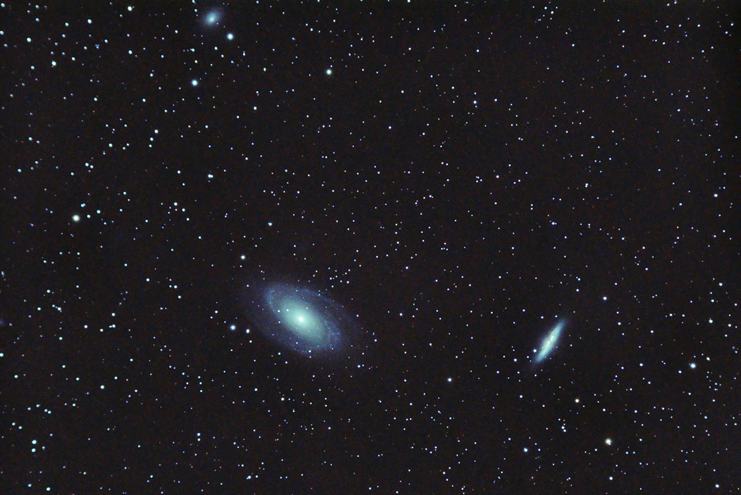

M81 & M82
100 x 30s à ISO1600 + darks + flats
Traitement: Deepskystacker + Photoshop

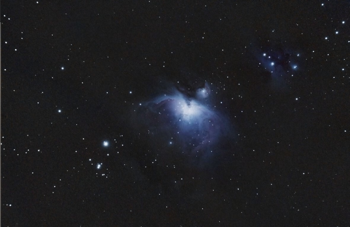

M42
60 x 30s à ISO1600 + darks + flats

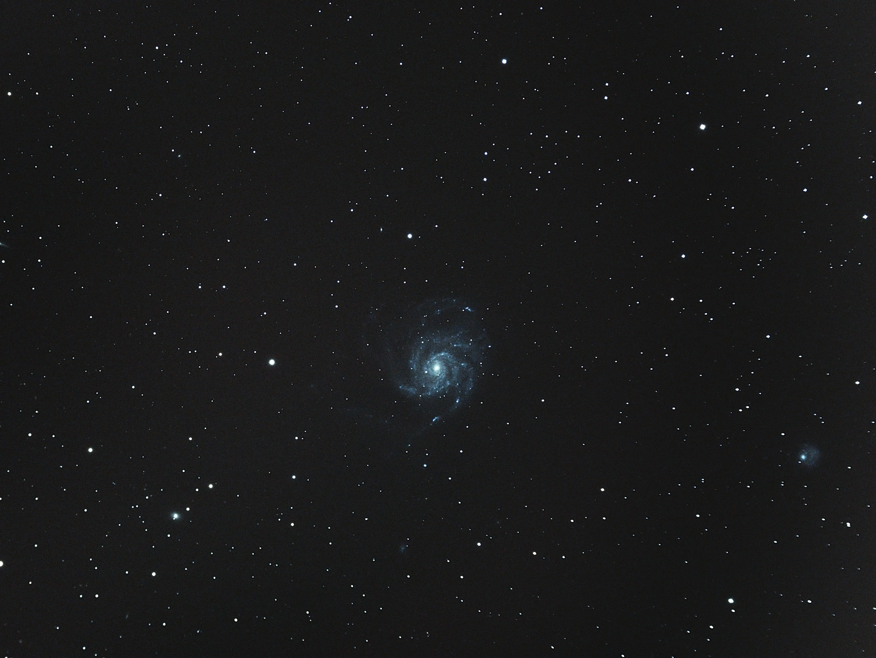

M101
167 x 30s à ISO1600 + darks + flats

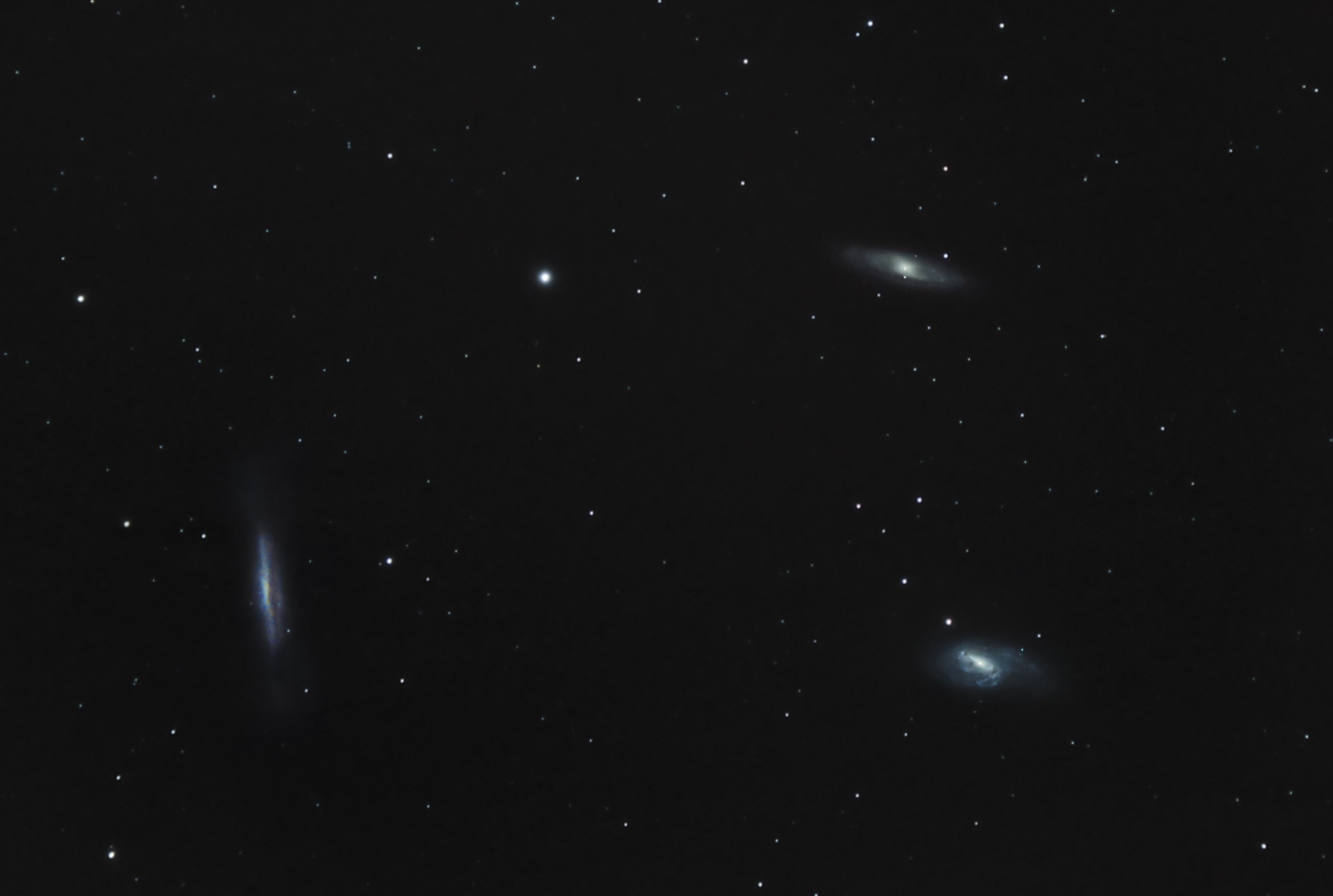

Trio du Lion
90 x 30s à ISO1600 + darks + flats

- lors de la montée d'histogramme, attention à l'aspect des étoiles. Sur certaines images (M101 et Orion) les étoiles ont perdu leur aspect "gaussien" et sont uniformément rondes et brillantes. Dans l'idéal il faut conserver un centre plus lumineux que le bord. Si les étoiles sont cramées, la montée d'histo est en cause (pour rappel on ne coupe jamais les lumières hautes lors de la montée d'histo, uniquement le point noir et gris) ;

- sur Orion tu as un souci de reflet on dirait. ca ne peut pas être corrigé  par le flat donc il faut bien faire attention lors de la prise de vue, et au besoin décaler un peu. A défaut, le mieux est encore d'essayer de le masquer en baissant (un peu) le niveau du fdc.
