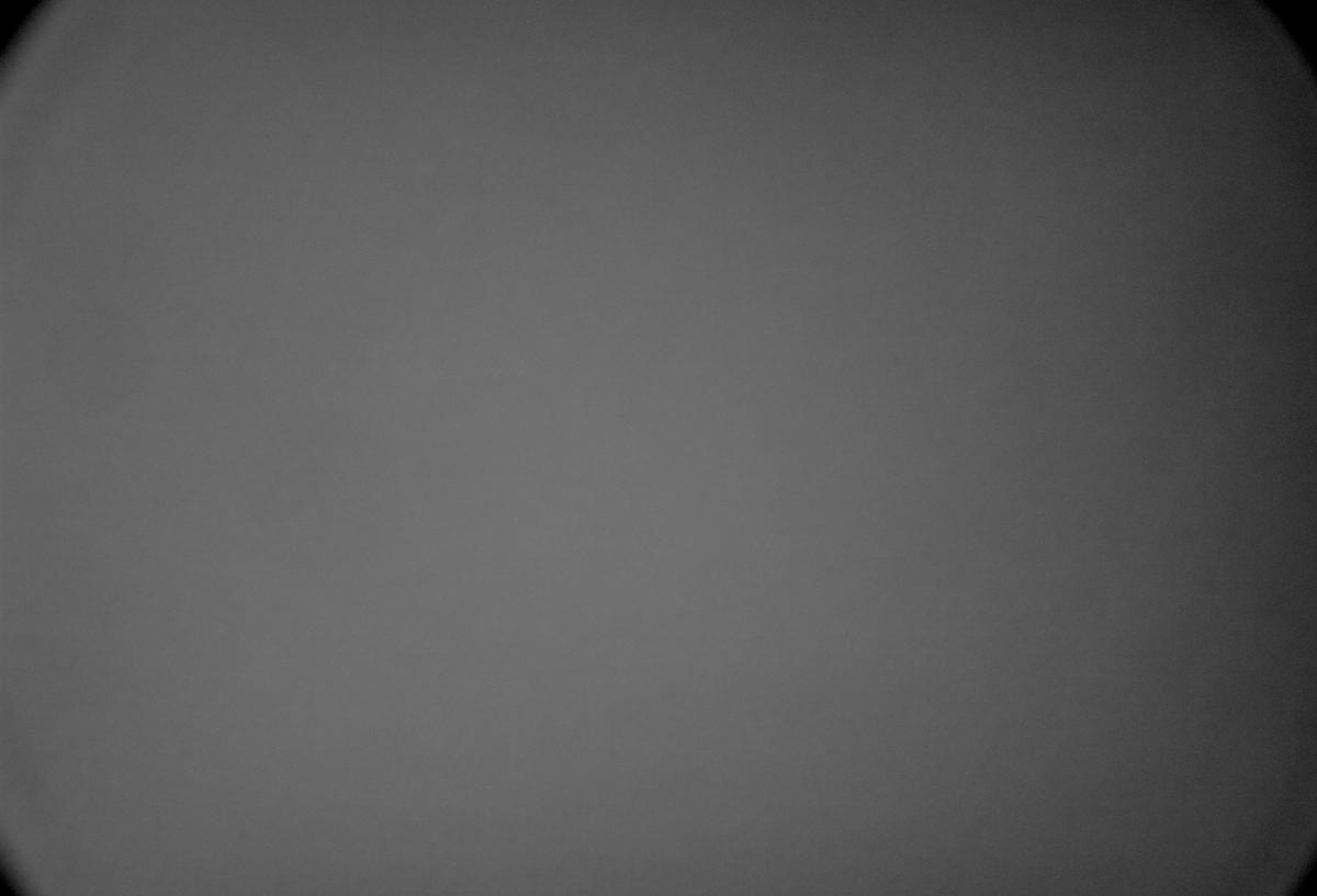

Après inspection de mes flats, j'ai constaté une asymétrie, le coté droit est plus sombre et le défaut est plus important de ce coté sur mes images. Le défaut est présent avec tous les filtres.
MasterFlat sur le filtre R :

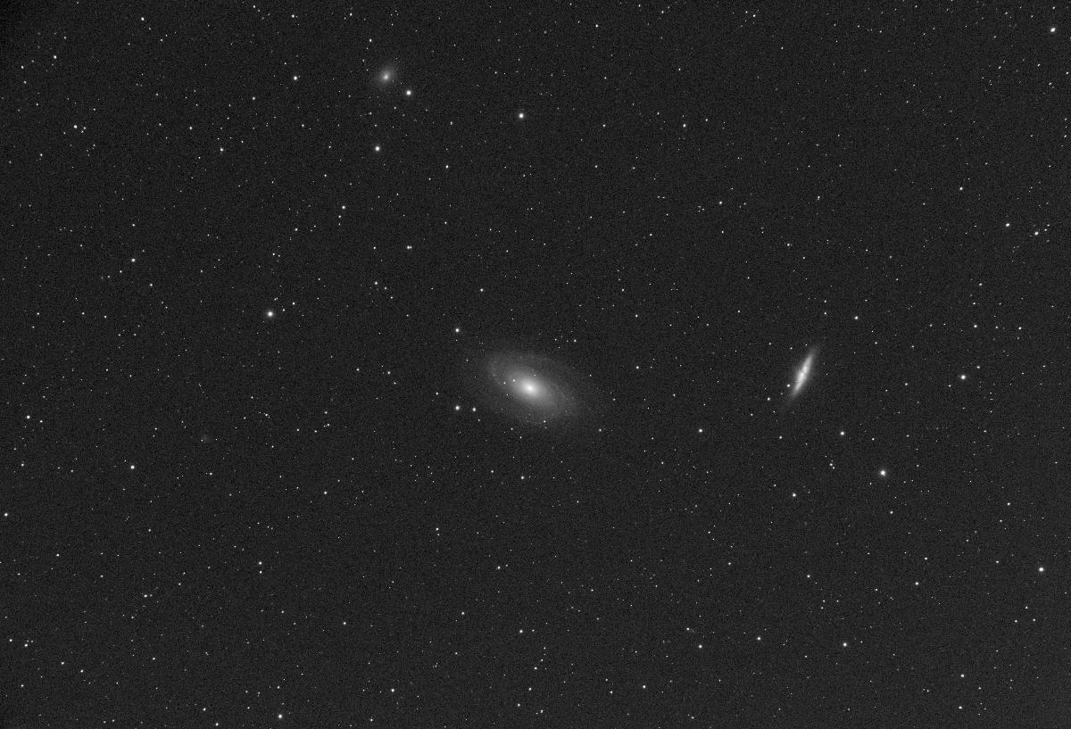

MasterLight, 20 poses de 60 secondes sur le filtre R (défaut important en haut à droite) :

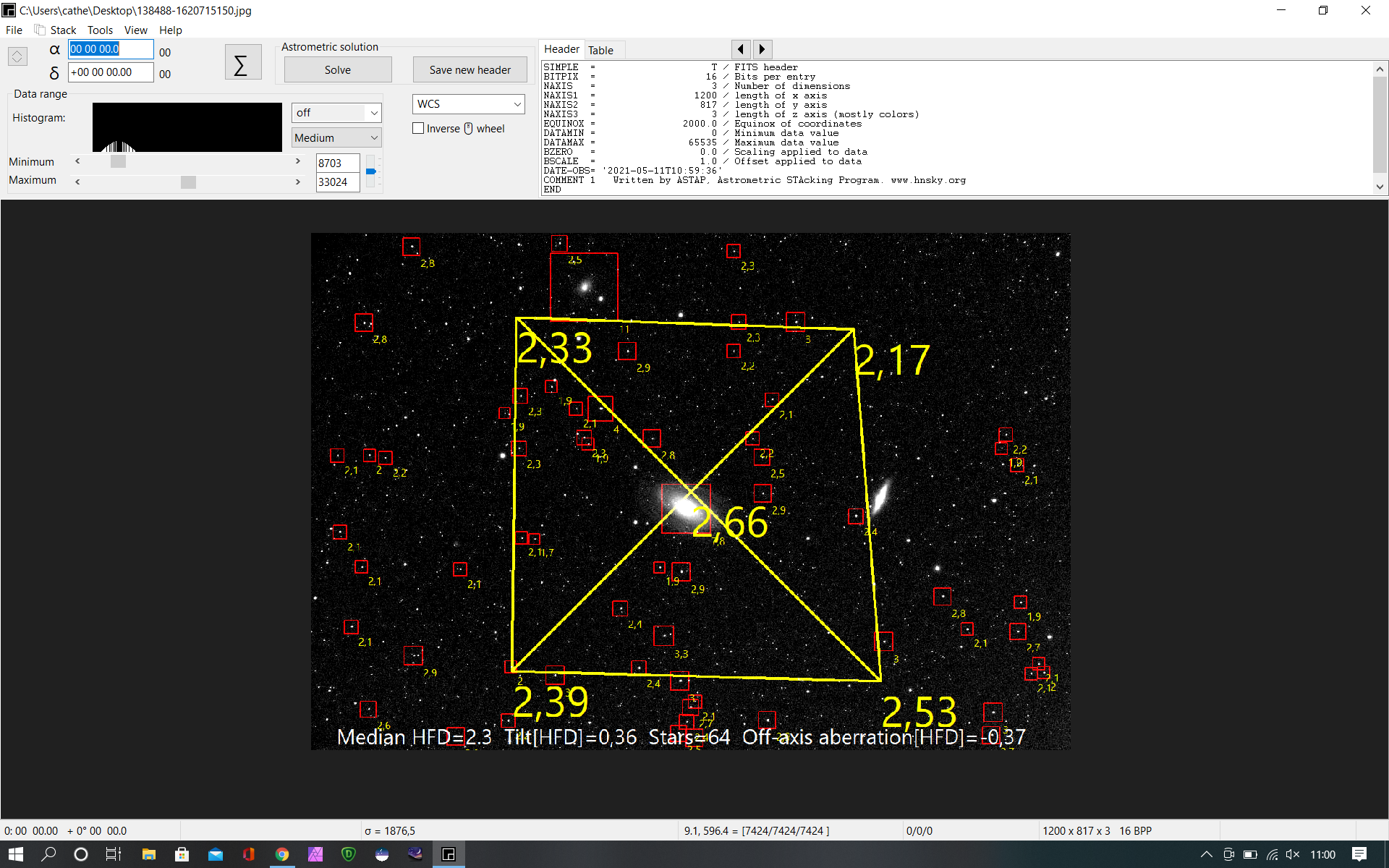

Oui, si tes flats ne sont pas "centrés" ça peut venir d'un défaut de tilt quelque part, ou d'un défaut de centrage dans un serrage (PO par exemple).
Un problème peut en cacher un autre malheureusement ! Je pense que tu cumules 3 soucis mais qui ne sont pas très marqués.
Tu as un très léger tilt, une légère aberration hors-axe (enfin très très légère, 0,37 c'est vraiment pas beaucoup, rien à corriger à ce niveau là je pense), et un peu de coma.

Merci à tous les deux pour vos réponses.
Drase, il est top ton logiciel ! Merci d'avoir pris le temps d'analyser mon image. Le logiciel c'est lequel ?
ASTAP, dedans tu as CDD inspector

Oui enfin il est vraiment léger le tilt. Avant d’acheter quoique ce soit montre nous ton montage, il y a peut être quelque chose à améliorer :) Sachant qu’encore une fois, il est très léger. Ton principal problème c’est la coma pour moi

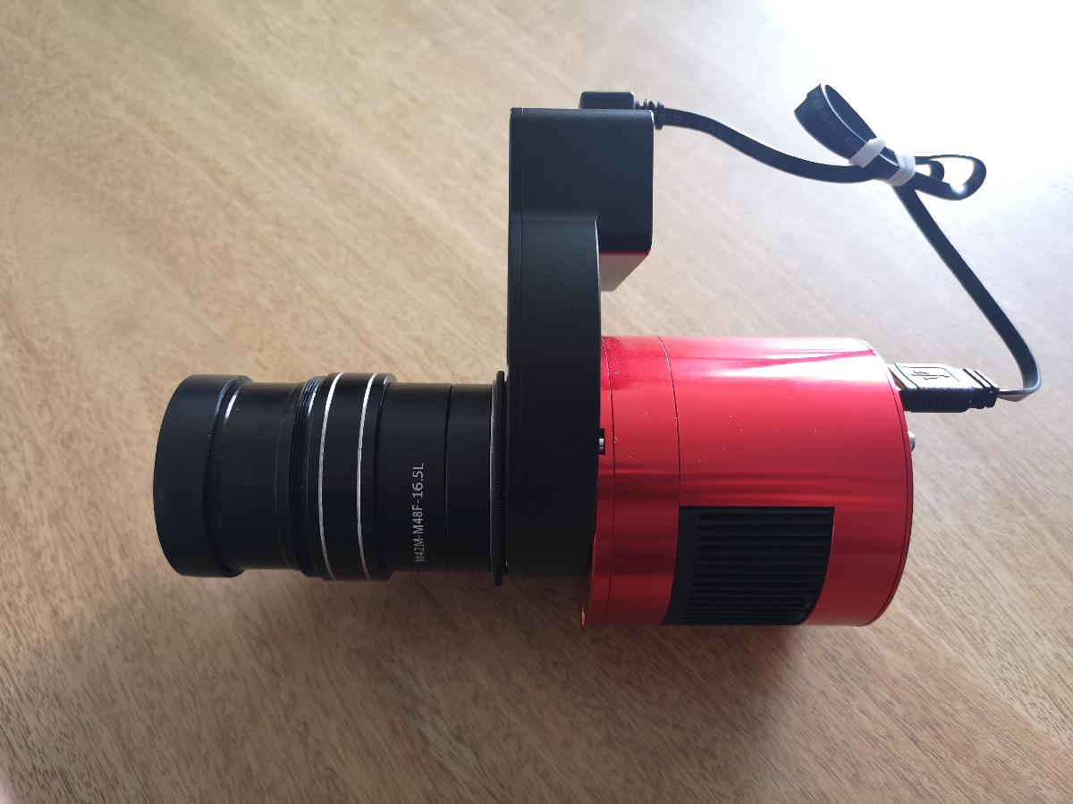

Photo de mon montage => de gauche à droite : Réducteur TS x0.79 + bague 16.5 mm + bague 11 mm + adaptateur 2 mm + 2 cales de 1 mm + roue à filtre 20 mm + 6.5 mm interne caméra = 58 mm (je vais rajouter une cale d'environ 0.66 mm après la roue à filtre)
Quand tu dis "Ton principal problème c’est la coma pour moi"
C'est que le correcteur/réducteur ne fais pas le taf où que le back focus n'est pas assez précis ?
Pour le serrage sur la lulu, c'est un serrage avec bague annulaire avec 3 vis. Tout le reste est serré vissé.
Que le BF n’est pas assez précis je pense. Avec ton rajout ça devrait aller. Ton capteur est légèrement trop près du correcteur (les réducteurs sont assez sensibles) .
Oui c’est ça qui doit te donner un peu de tilt et d’aberration, mais rien de méchant.
Le top, c’est un montage tout vissé depuis le porte oculaire. Le risque avec un serrage annulaire, c’est le tilt variable d’un montage / démontage à l’autre... et pas toujours facile de corriger le tilt au début de chaque session d’imagerie.
Sinon il y a le système de serrage type Clicklock proposé par Baader qui est plus robuste qu’un serrage annulaire classique, reste à savoir si cela s’adapte sur ton système.
Dernier point, si possible ajoute la rondelle de 0,66 entre le correcteur et la roue à filtre... ça limitera un chouïa le  vignettage.
