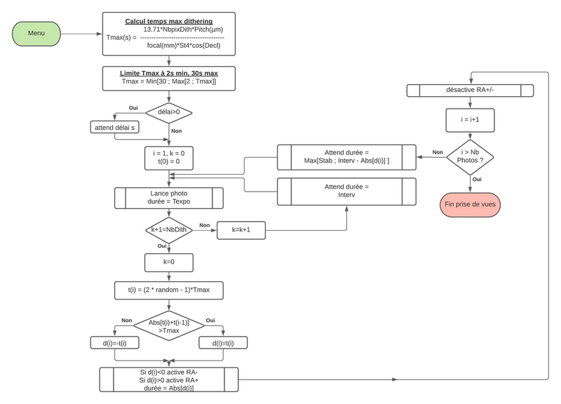

Pour la suite, voici l'organigramme.
Il ne montre pas :
- les affichages de contrôle à l'écran / leds
- le fait qu'on peut interrompre l'exécution de la prise de vue. Dans ce cas on arrive sur un écran qui demande si on confirme ou non l'arrêt. Tant qu'on n'a pas confirmé l'arrêt, le boitier doit continuer à prendre les photos, tant pis si on fait quelques vibrations.
PS : pour ceux que ça intéresse, j'utilise https://lucid.app/

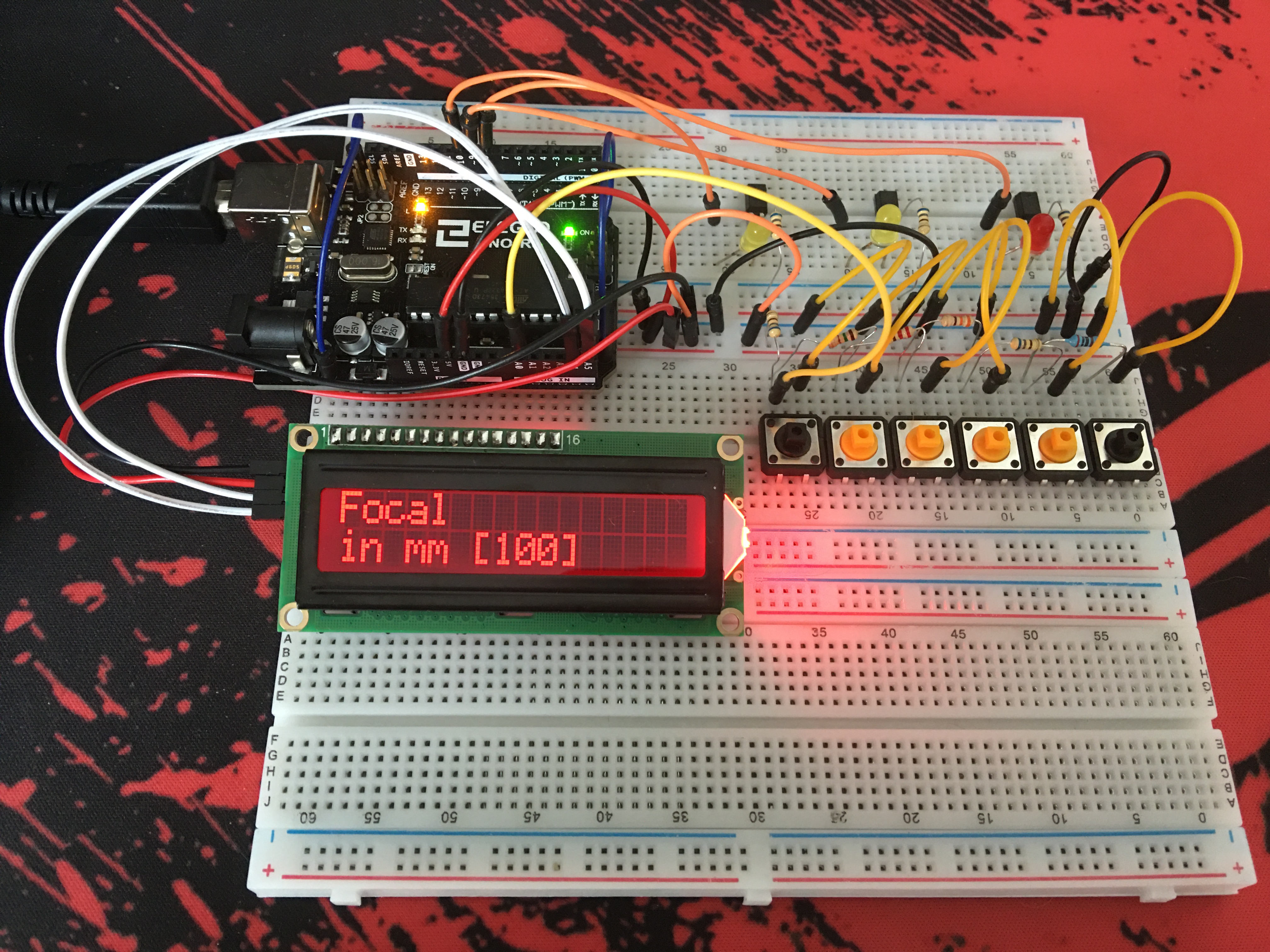

Avancement :
- passage sur écran LCD I2C : FAIT (en plus l'écran est rouge)
- saisie des paramètres via menu : FAIT
- sauvegarde dans l'EEPROM pour les récupérer après avoir éteint l'appareil : FAIT
- possibilité de reset : FAIT

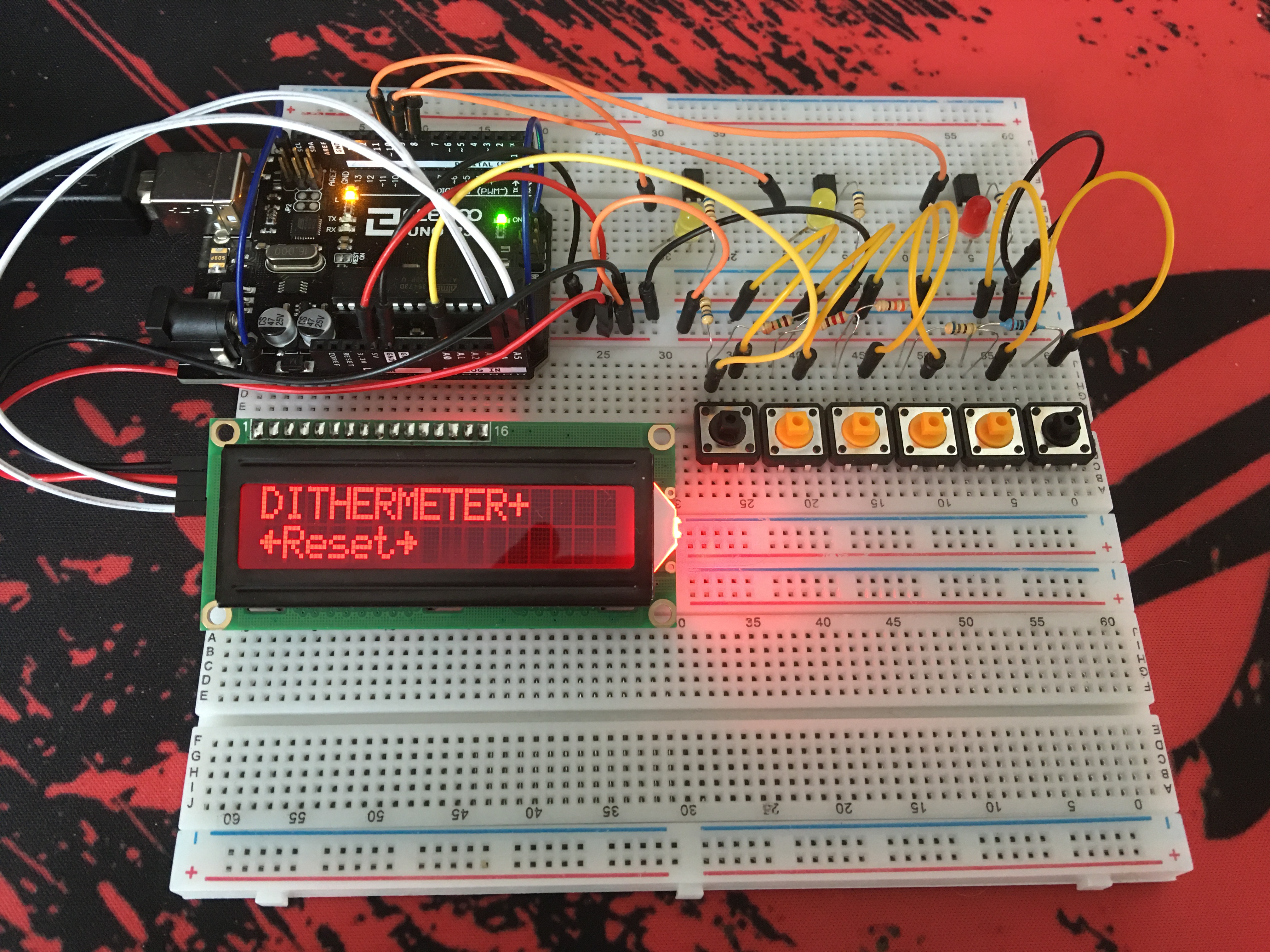

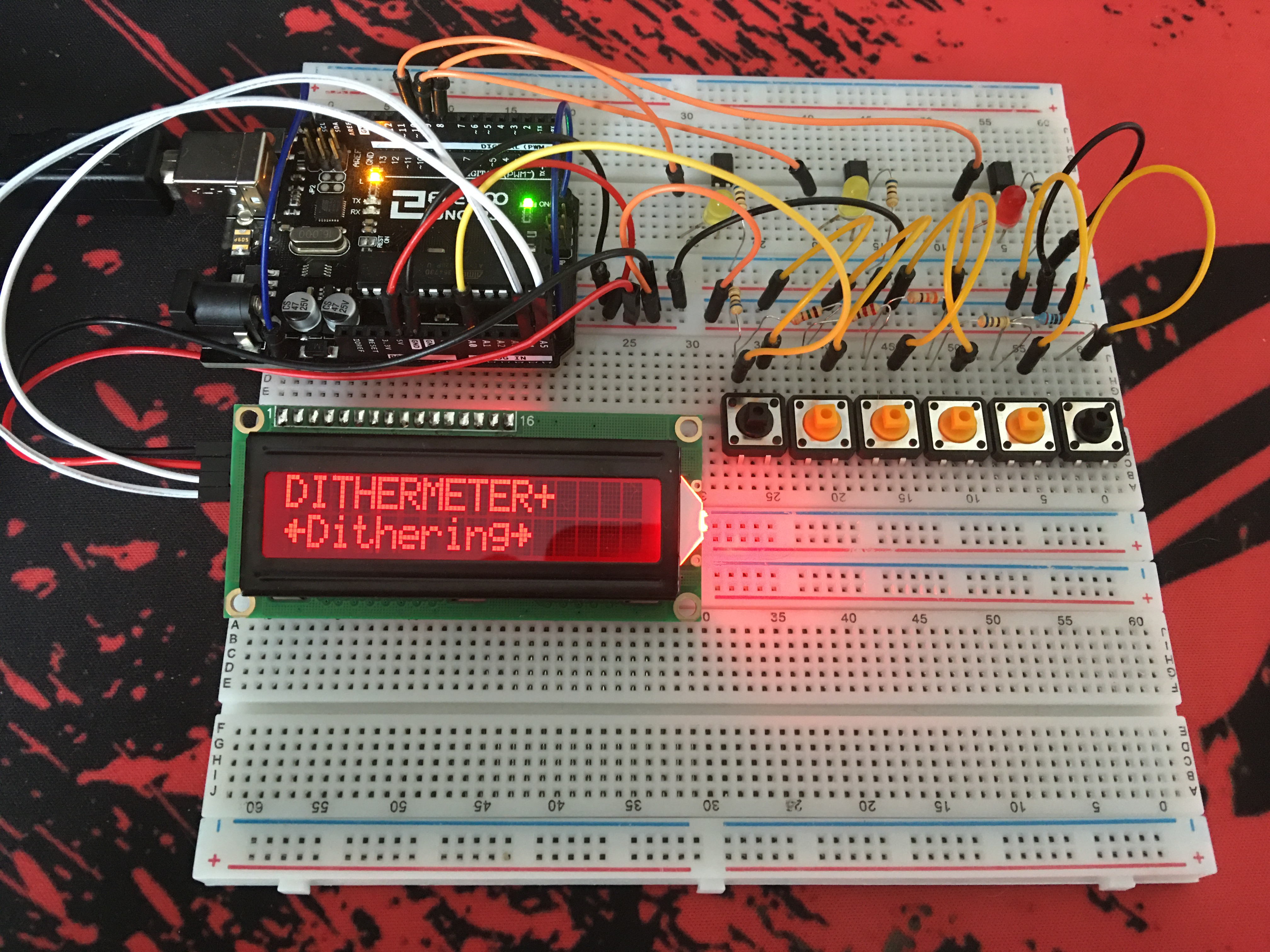

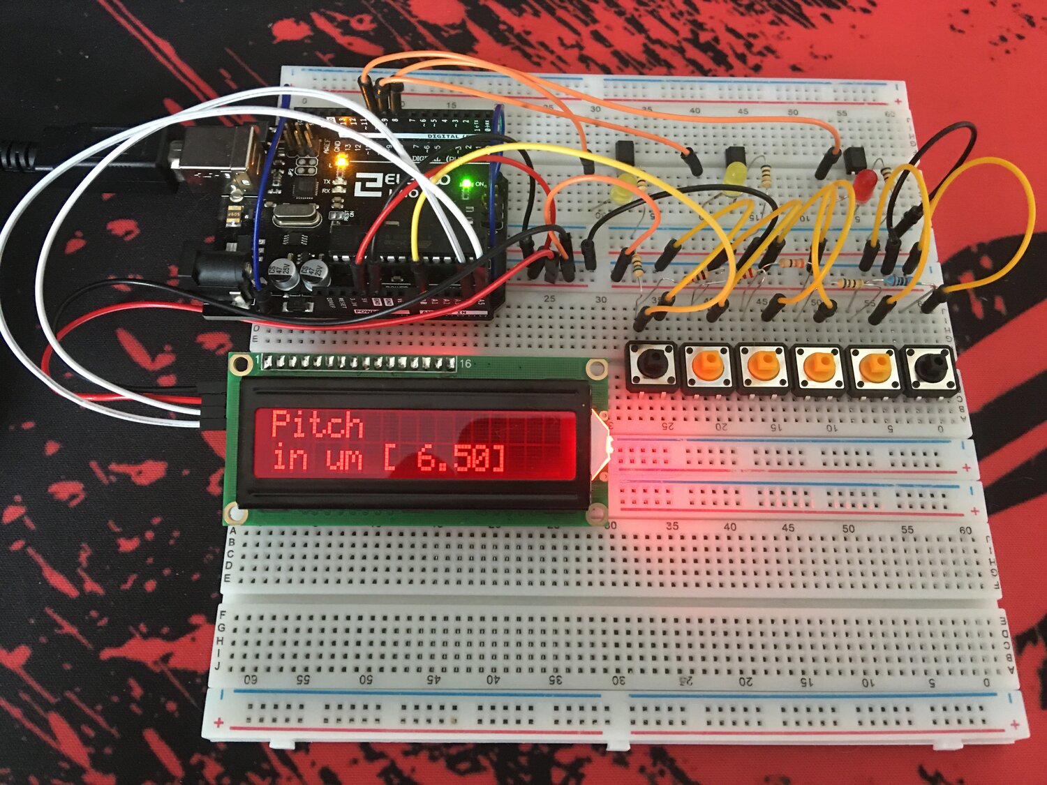

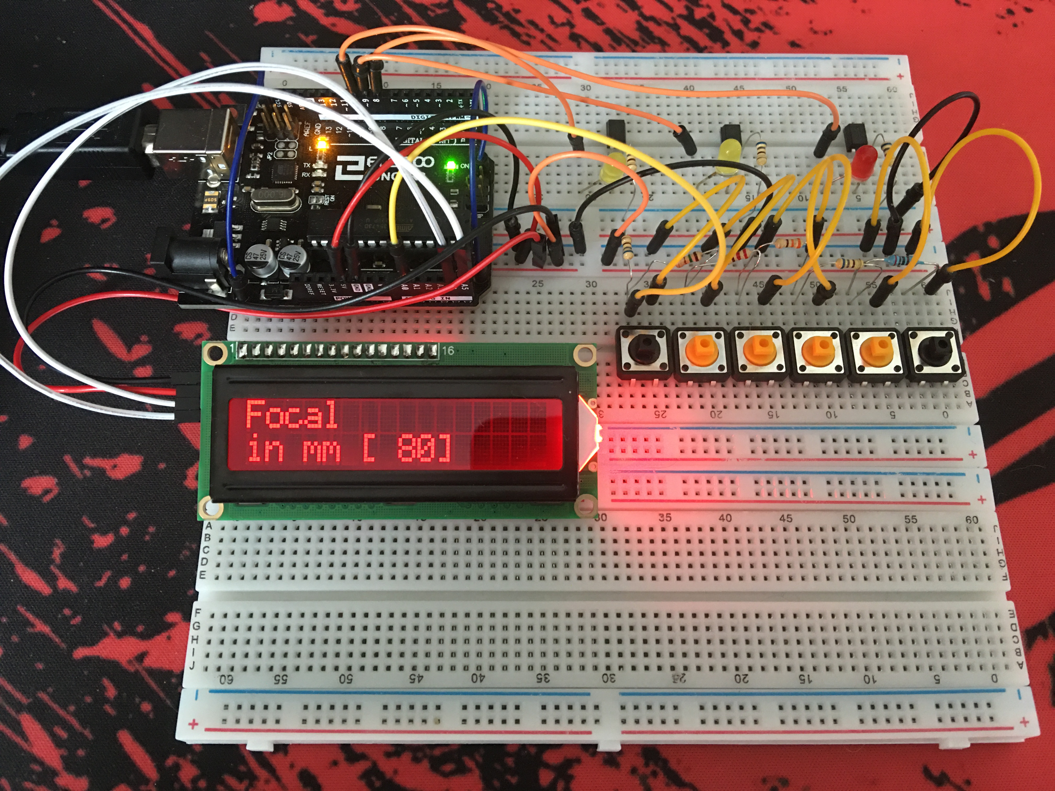

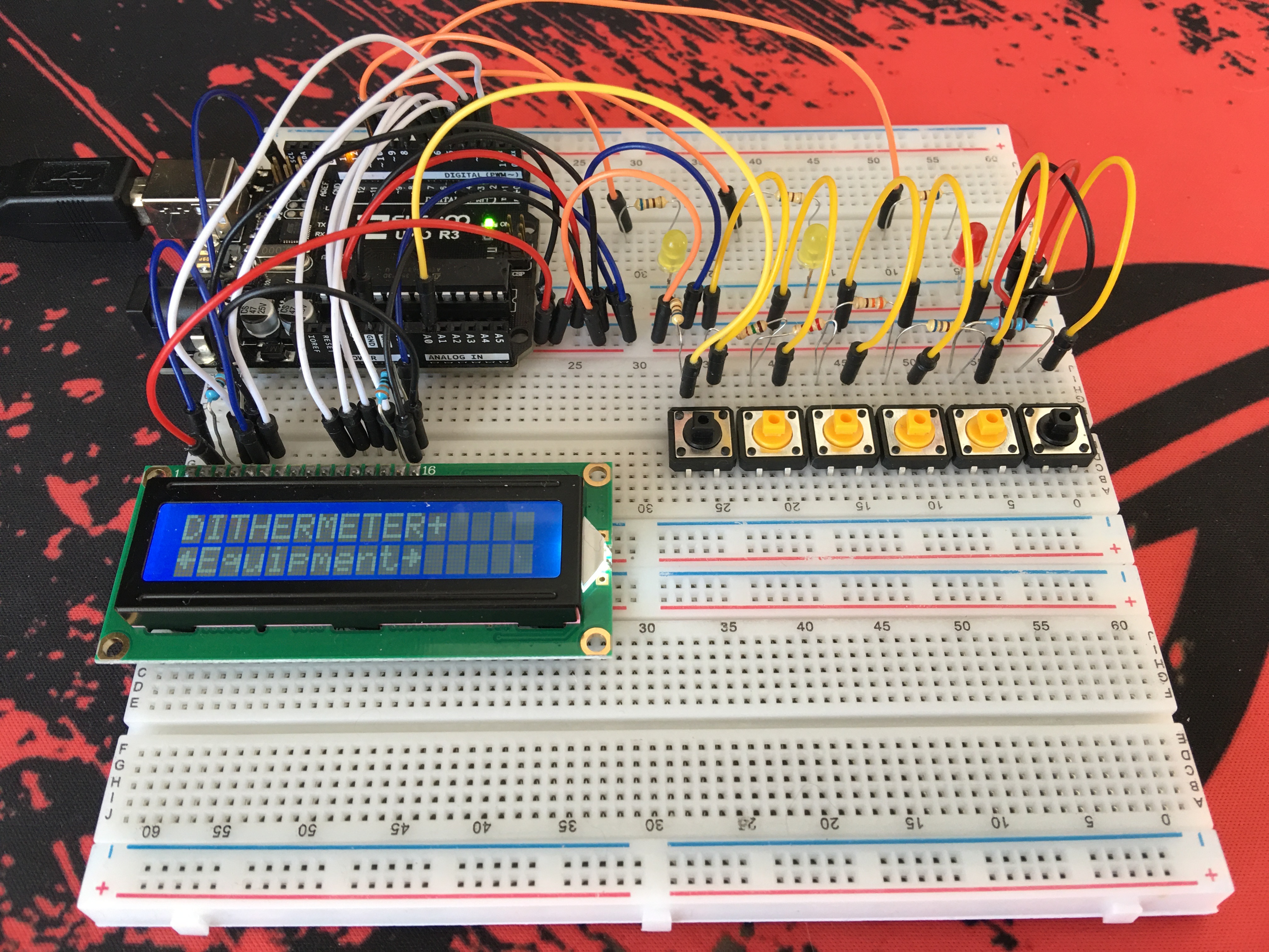

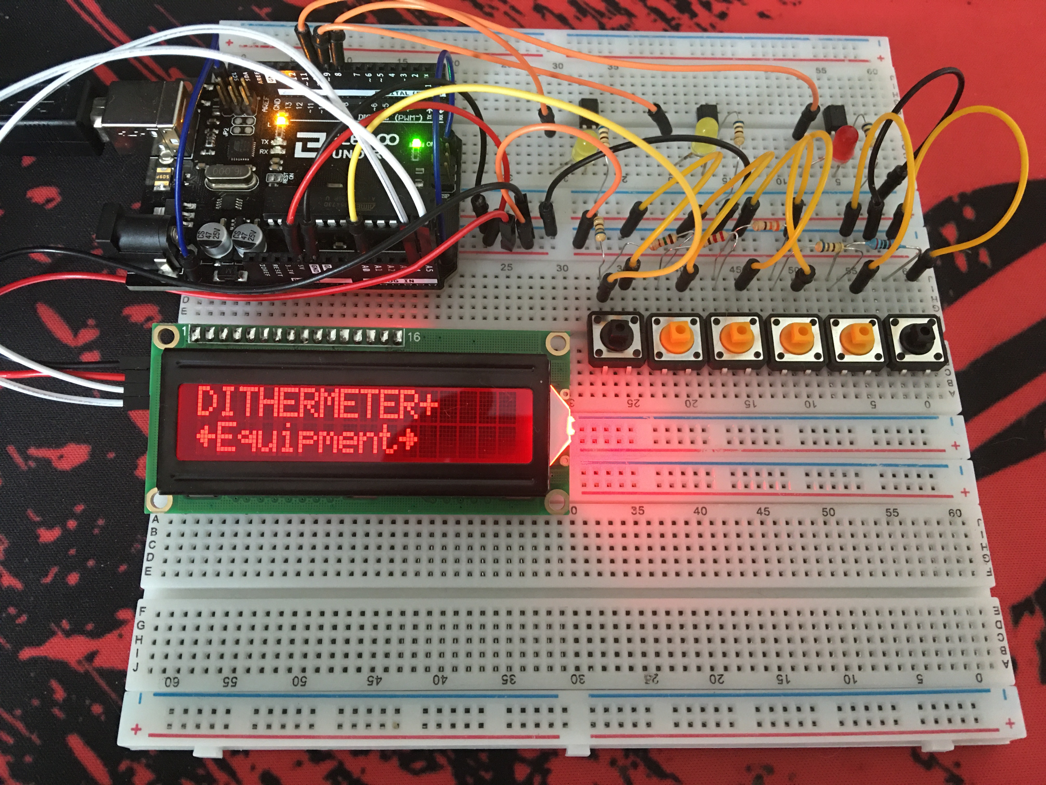

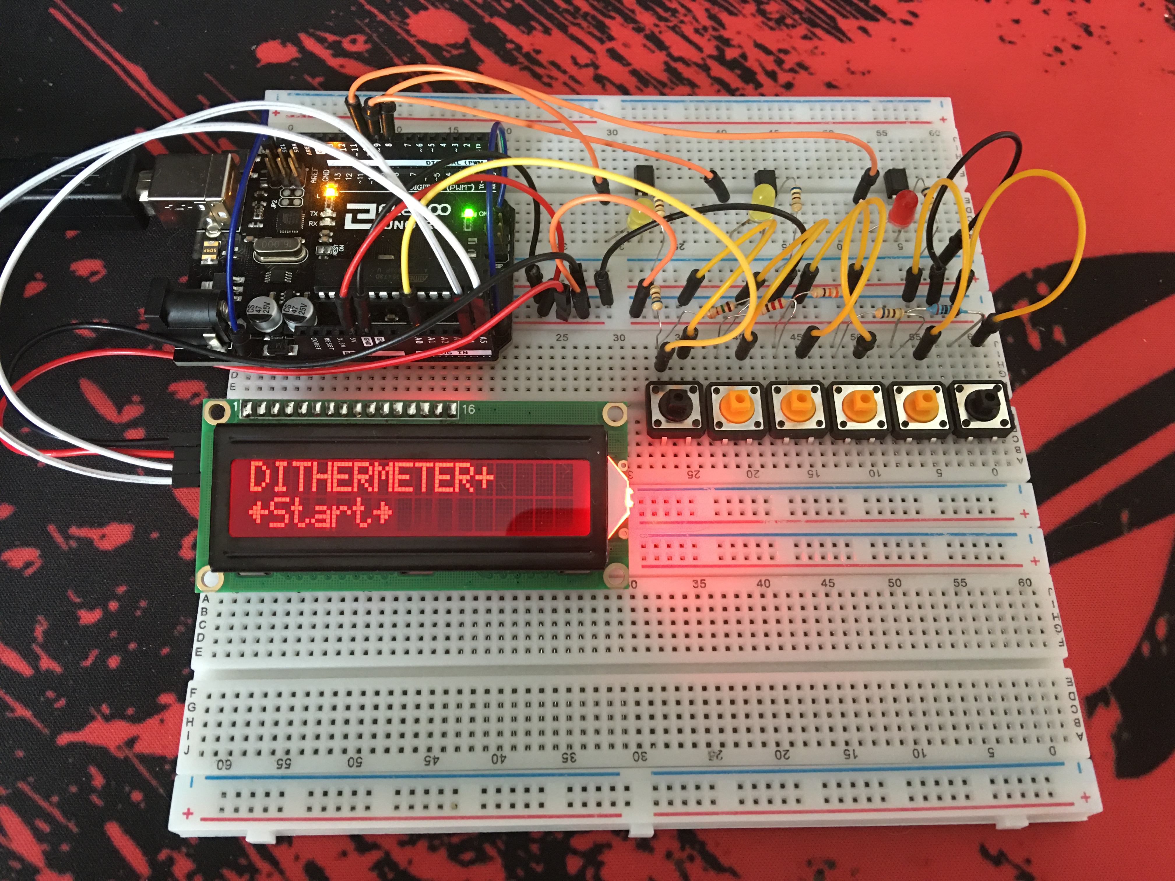

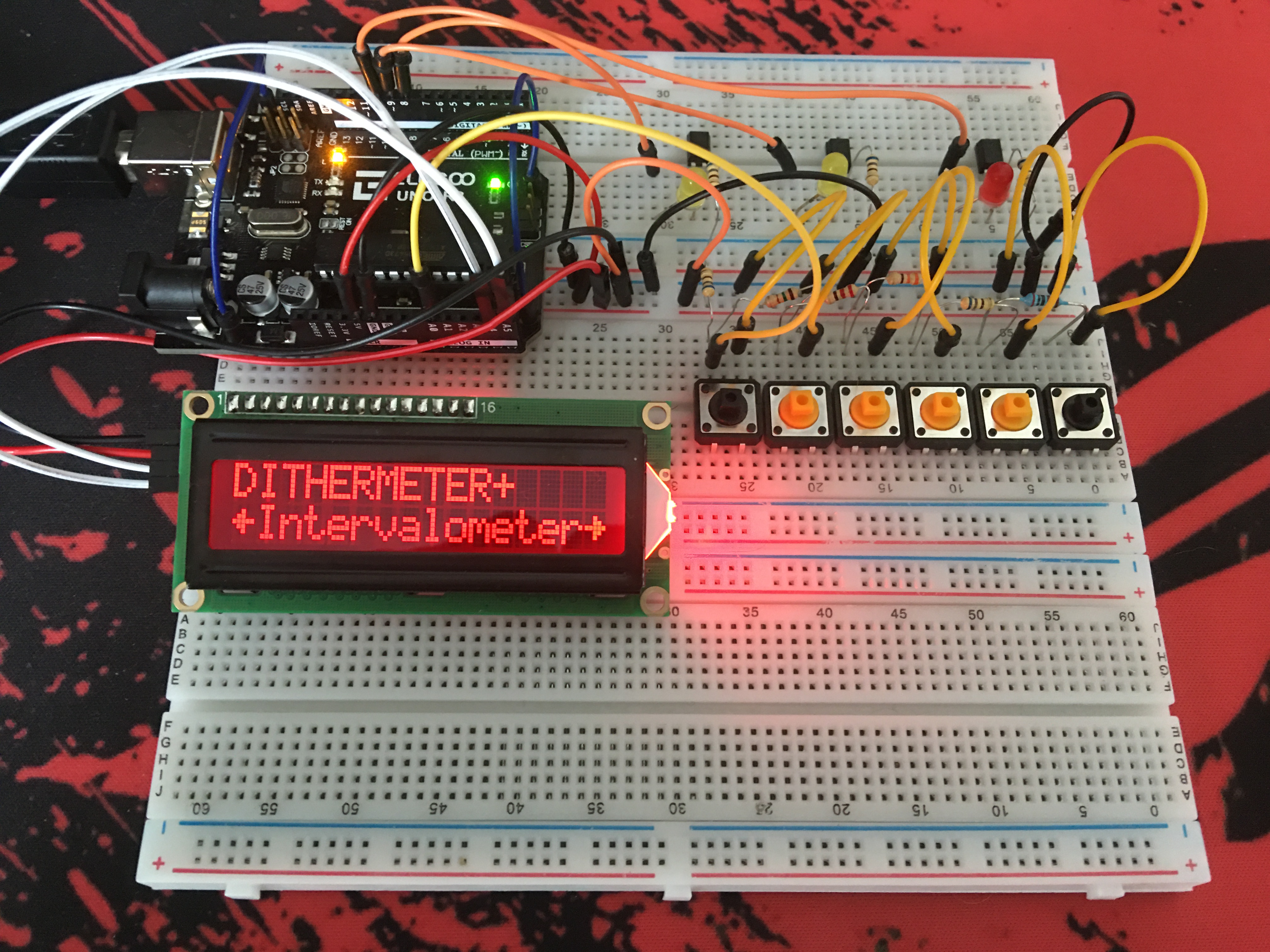

Voici quelques images de l'interface.
Les menus :
Quelques écran de saisie des valeurs :
Une fois la valeur confirmée, elle est stockée dans l'EEPROM, comme ça, même après avoir éteint le boitier, on ne la perd pas. On peut cependant revenir aux valeurs par défaut en faisant un RESET.

J'ai un bug parfois dans l'affichage, peut être un problème de mémoire... va falloir que je regarde ça de plus près.
ça avance !
Salut Fred, je regarde ton montage c'est très propre sur ces plaques blanches
Je me dis que le tas de fils infâme de la motorisation de mon dob y gagnerait en clarté
Ça s'appelle comment ? Les rangées de trous sont elles reliées entre elles ?
Plus tard....
Je viens de regarder une vidéo sur ces plaques, c'est cool
Par contre elles sont toutes reliées de la même façon ?
Pour les arduinos, tu sais lesquelles sont préférables ?
ça s’appelle une breadboard (planche à pain).
Peu importe, les trous sont reliés entre eux en colonnes, avec deux rangées séparées, et tu trouves aussi en haut et en bas deux lignes qui servent au - et au +. Sur certaines plaques ces lignes sont en deux parties, droite et gauche.
Pour les Arduino, on s’en fout car à part si on a un shield special, l’arduino ne se clipse pas sur la breadboard.

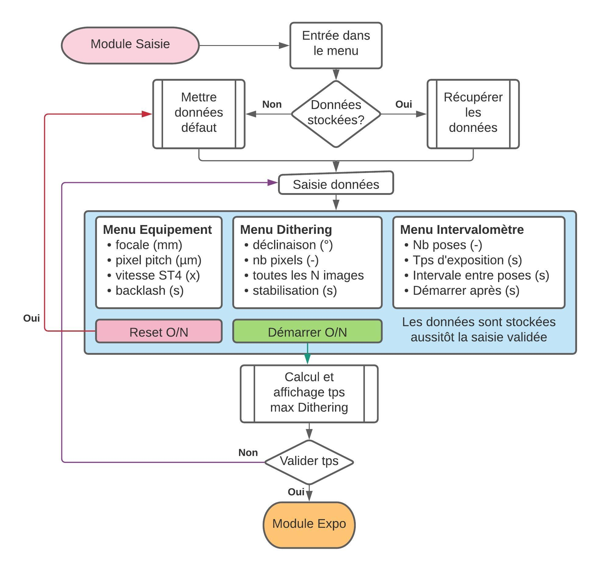

Voici donc les choix du menu. J'ai choisi l'anglais pour ne pas limiter l'outil au marché français. Si vous n'êtes pas d'accord, c'est la même chose !
EQUIPEMENT
- Focal length : en mm, de 50 à 600 mm par pas de 5 mm
- Pixel pitch : en µm, de 2.0 à 10.0 par pas de 0.1 µm
- ST4 Speed : 0.25, 0.75 ou 1.00 x la vitesse sidérale
DITHERING
- Nb pixels : de 1 à 50 par pas de 1
- Dither every (photos) : de 1 à 10 par pas de 1
- Stabilisation : en s, de 0 à 30 s par pas de 1 s
INTERVALOMETER
- Nb photos : de 1 à 999 par pas de 1
- Exposure time : de 1 à 999 s par pas de 1 s
- Wait between : de 1 à 60 s par pas de 1 s (c'est le temps d'attente mini entre deux photos, déduction faite éventuellement de la durée de dithering et de stabilisation)
- Delayed start : de 0 à 60 s par pas de 1 s (c'est le temps d'attente avant de lancer la première photo)
START
- Declination : en °, de 0° à 80° par pas de 5°
- OK to Confirm : OK pour lancer, ESC pour annuler
SETTINGS
- LCD Menu lum : de 1 (peu lumineux) à 10 (très lumineux)
- LCD Shoot lum de 0 (éteint) à 10 (très lumineux)
- RESET : OK pour re-setter toutes les valeurs par défaut, ESC pour annuler
Une fois qu'on a lancé la séance, on peut appuyer longuement sur ESC à tout moment pour annuler la prise de vue.

Pour le paramètre "déclinaison", il serait intéressant de demander confirmation de la valeur lors de la confirmation "Start shooting".
Je pense qu'entre deux cibles, peu de personnes penseront à modifier ce paramètre. Ou alors mettre ce paramètre dans la catégorie "INTERVALOMETER".
Modifié par Eridan31
On peut aussi laisser la valeur par défaut, j’ai mis 60° ce qui devrait être suffisant dans la majorité des cas.
Ne pas oublier que cet appareil est utilisé pour des montures nomades avec des focales assez courtes < 400 mm dans la très grande majorité des cas (généralement 135 mm). Ca fait un champ observé avec f=50 mm de l'ordre de 30° avec un APSC et 45° avec un PF, et avec f=400 mm, de 4° en APSC à 6° en PF. Si on utilise le renommé Samyang 135/2, le champ est de 11° en APSC ou 18° en PF.
*** J'ai modifié le schéma du menu en conséquence.

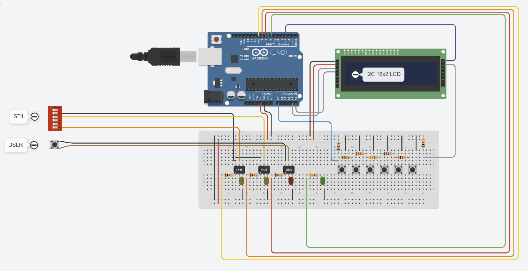

Voici le schéma électronique. Je suis complétement incapable de mettre ça sur un circuit imprimé... si vous avez des idées...
D'autant plus que j'utilise ici Tinkercad qui ne permet pas de mettre tous les composants qu'on veut. L'écran LCD est donc câblé "comme" un I2C, les optocoupleurs que j'ai sont à 4 broches (ce sont des 817C) et le port ST4 ainsi que la fiche jack DSLR sont représentés par les switchs et le bouton...
Par contre les résistances ont normalement le bon code couleur.
  Le 07/06/2021 à 18:27, Fred_76 a dit :
Voir davantage

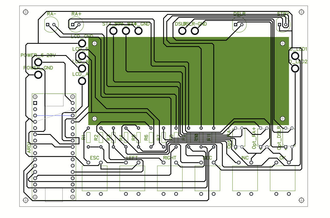

Ce n'est pas compliqué, il suffit de dessiner les pistes comme tu l'a fait avec les fils. Tu peux par exemple utiliser dip trace si tu n'a jamais utilisé ce genre de logiciel.
Par contre la carte arduino uno n'est absolument pas adapté pour un appareil distribué. A la place on peut par exemple utiliser un atmega 328 (que tu programmes avec la carte arduino que tu as déjà) sur la carte définitive.
Oui bien sûr ! J’ai des Arduino Nano qui sont adaptés pour ça. Ils partagent le même brochage avec la Uno (mais ils ne sont pas sur Tinkercad…).
Un nano sera également trop gros, et ça ne fait pas "sérieux". Un atmega 328 avec son bootloader est un arduino, mais sans tous les trucs qui ne sont plus utiles sur ta réalisation.
Je vais regarder. Mais ça va compliquer le montage… je suis une tanche en électronique. Il faudra ajouter un quartz, une alimentation ? What else ?
De toutes façons, rien que l’écran LCD est énorme, alors mettre un Nano à côté ne serait pas dramatique !
disons que si tu veux monter le tout sur un pcb l'atmega est plus logique, et ce ne sera pas tellement plus compliqué.
Je peux faire un circuit "vite fait", dans un 1er temps pour montrer à quoi ça pourrait ressembler.
Voici un premier jet avec DipTrace. Loin d'être finalisé ! Il faut encore que je place les connecteurs RJ12 pour ST4, Jack pour APN et un autre pour l'alim... Le rectangle vert est pour l'écran LCD. A gauche il s'agit d'un Arduino Nano qui coute moins cher qu'un ATMega328 !
Bien joué.

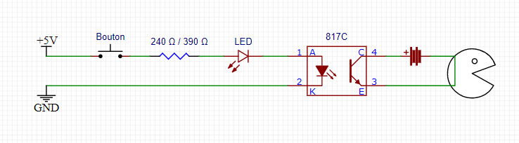

J'ai une petite question. Voici le schéma :
Sur les datasheets, j'ai vu que les leds fonctionnaient bien avec un courant inférieur à 20 mA (elles éclairent moins, c'est tout) :
led rouge :
- à 10 mA, intensité lumineuse divisée par 2 (par rapport à 20 mA), chute de tension de 1.8 V
- à 5 mA, intensité lumineuse divisée par 4, chute de tension de 1.7 V
led verte :
- à 10 mA, intensité lumineuse divisée par 2, chute de tension de 2.05 V
- à 5 mA, intensité lumineuse divisée par 4, chute de tension de 2 V
Les leds jaunes sont entre les deux.
L'optocoupleur a lui besoin de 2.5 mA mini pour fonctionner (avec un max de 30 mA), donc se placer à 7.5 mA donne suffisamment de marge d'erreur.
Sa chute de tension est de l'ordre de 1,2 V.
Donc :
- résistance pour led rouge = (5-1.75-1.2)/0.075 = 270 Ohms
- résistance pour led verte = (5-2.03-1.2)/0.075=  240 Ohms
=> donc des résistances de 240 Ohms suffisent quelque soit la couleur de la Led.
Avec 5 mA, on aurait une résistance de 390 Ohms (entre 354 et 420 Ohms).
Si j'appuie sur le bouton, donc la Led doit s'allumer et le Pacman devrait en toute logique recevoir une décharge.
Est-ce que j'ai bon docteur @olivdeso? 😉 Je trouve que la valeur de la résistance est très faible...
Oui c'est tout bon.
Perso je baisserais un peu le courant de la led rouge (ou verte) car ça cracher la nuit. Tu peux même descendre à 1mA, tu la verra encore. D'autant que tu as beaucoup de choix dans les leds modernes, en terme de rendement (qui dépend du semi conducteur utilisé, souvent lié à la couleur) et aussi d'angle d'ouverture (plus l'angle est étroit plus elle est lumineuse)
(actuellement j'utilise une led verte sur un produit avec un courant de 0,5 à 1mA et on la voit très bien de jour par ex, alors de nuit ça serait encore trop)
Bref il faut s'occuper en priorité du courant de l'opto et ensuite tu aura ce que tu aura avec la led rouge/verte quite à en changer.
Pour l'opto, il faut tenir compte du taux de tranfer de courant  : en sortie tu peux commuter un pourcentage du courant de la led en entrée. Pour les opto courant basiques, tu as au moins 50% de transfert de courant à 5mA en général.  Souvent plus suivant la version de l'opto choisie,
-> mais en base compte 50% de taux de transfert à 5mA et tu est tranquille.
-> donc ça veut dire que tu pourra commuter 2,5mA en sortie, ce qui devrait suffire
Si ça ne suffisait pas, tu pourrait augmenter le courant de la led et/ou changer d'opto pour un autre à meilleur taux de transfert, 200, 400% voir plus avec un darligton.
Si la led rouge/verte crache vraiment trop la nuit, alors tu pourrais monter les 2 led en parallèle, chacune avec sa résistance de réglage. (ou un coup de marker noir;) ) ça ne t'indiquera plus si le courant passe réellement dans la led de l'opto, mais bon pas très critique...et comme ça tu pourrait aussi débrayer la led rouge/verte pendant les poses sans couper celle de l'opto. voir faire juste un petit flash en début de pose.
  Le 09/06/2021 à 11:40, Hans Gruber a dit :
Pour fabriquer le circuit il existe des services de réalisation en ligne, (exemple  https://jlcpcb.com/). Ca prend quelques semaines pour être livré, mais pour la fabrication en série c'est le plus optimisé (cout faible et réalisation soignée).
Pour un seul circuit "test" il est possible de le faire soi même.
Voir davantage
tu peux être livré dans la semaine si besoin, c'est juste une question de transporteur. Là je viens de faire 1000 PBCs chez eux pour une usine Française dans le Nord ;) ben livré en moins de 2 semaines via DHL.
JLCPCB fait un peu de câblage aussi avec des composants basiques.
Sinon PCBWAY fait tout type de composants de chez Digikey / Mouser. et le PCB. Typiquement 1 semaine pour le PCB et 4-5 semaines pour le câblage donc 5-6 semaines en tout.
Donc ca donne avec 2.5 mA :
- résistance pour led rouge = (5-1.75-1.2)/0.0025 = 820 Ohms
- résistance pour led verte = (5-2.03-1.2)/0.0075=  750 Ohms
Après test, effectivement ça dépote, même avec R=1 kOhm... A 5.6 kOhms, c'est plus raisonnable et ça passe toujours alors que je n'ai que 0.4 mA dans l'optocoupleur.
On peut le voir ci dessous, les Leds blanches sont commandées par les optos et simulent donc les ports ST4 et DSLR.
