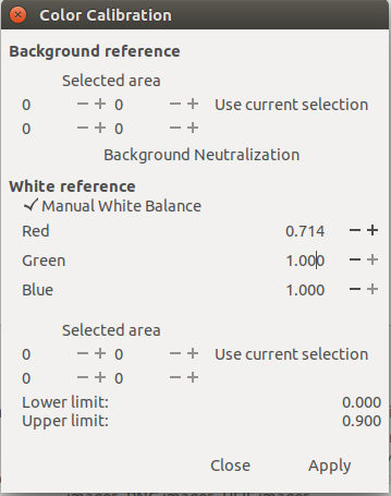

Dans la boîte de dialogue :
j'ai supposé que les coeffs K0, K1 et K2 étaient à reporter dans les champ Red, Green et Blue respectivement mais le coeff 1.715 ne peut pas être sais (valeur max à 1 a priori).
Et comment retranscrire les coeffs B0, B1 et B2 ?
Peut-être peut-on faire çà en ligne de commandes (c'est vraiment la partie que je n'ai pas encore vraiment fouillé) ?
Bien sûr, on peut bidouiller l'étalonnage des couleurs dans Gimp mais çà ne me plait pas de faire çà au pif et je voudrais vraiment que ce soit la même correction colorimétrique qui soit appliquée aux deux compositages dans l'idée de pouvoir à la fin les fusionner, et puis c'est logique puisqu'il sont issus tous les deux de la même série d'images.

  Le 16/05/2021 à 10:01, comete83 a dit :
L'idée serait donc de récupérer les informations de colorimétrie obtenues automatiquement sur le compositage stellaire pour les appliquer au compositage cométaire.
Voir davantage
Actuellement on ne peut pas. Mais l'outil d'étalonnage des couleurs classique marchera très bien.

  Le 16/05/2021 à 12:34, lock042 a dit :
Voir davantage
C'est vrai que je n'ai pas (encore) essayé, mais tu veux dire que l'étalonnage des couleurs va fonctionner avec des trâinées d'étoiles ?
C'est une agréable surprise alors ! Je vais essayer ces jours-ci sur un exemple pratique.
Est-il possible de savoir pourquoi on ne peut pas reporter manuellement les paramètres obtenus en auto ?
Merci pour la précision sur le 32 bits, je vais donc rester comme çà.

  Le 16/05/2021 à 14:05, comete83 a dit :
Voir davantage
Étalonnage des couleurs non photometrique oui.
Voir davantage
C'est assez galère car on ne se contente pas de multiplier par ces coefficients.
  Le 16/05/2021 à 16:06, lock042 a dit :
Voir davantage
mais alors c'est celui que j'appelais étalonnage manuel et la question du report des corrections faites sur le compositage stellaire reste donc entière, je ne comprends plus.
J'espère à terme fusionner les deux compositages pour avoir une comète non filée et des étoiles non filées. Il va falloir bidouiller des calques sous Gimp, mais si la colorimétrie des deux images est différente, le raccord va être un carnage...
C'était tout le sens de ma question en fait.
Peut-être qu'il faut colorer les deux manuellement dans ce cas, ou faire la balance des blancs après composition dans Gimp ?
  Le 16/05/2021 à 16:21, comete83 a dit :
Voir davantage
Alors oui et non. Dans ce compositage tu as une partie vraiment manuelle, que j'utilise pas. Et une partie auto avec juste deux sélections à faire.
Modifié par lock042
