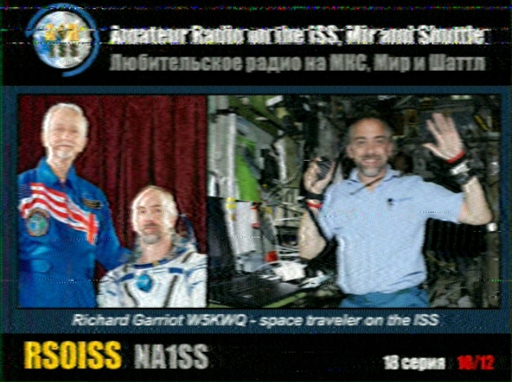

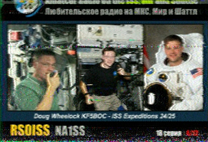

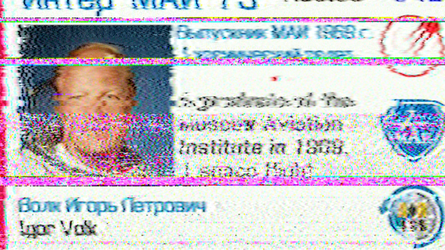

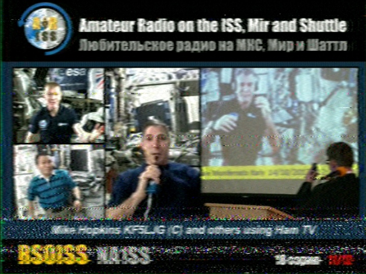

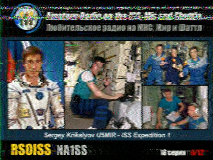

Je te confirme, ce sont bien des trames SSTV.
Voilà ce que je décode de ta vidéo avec une appli android (robot 36).

Ce sont des images, transmise en "Slow Scan Television" (télévision à balayage lent).
Ils envoient des images, et on les décodes :)
Regardes cette vidéo, ça sera plus clair je pense :
Là (sur l'image de mon post précédent), la qualité est mauvaise parce qu'il y a eu des coupures et que je pars de ta vidéo, mais ça serait certainement beaucoup plus propre en direct.
N'hésites pas à continuer, ils devraient en faire pas mal en ce moment.

Ah! je viens de regarder ta video. En effet c'est trés caractéristique de la SSTV.
@stefaona décodé une partie de l'image.
Sinon, elle est là:
Il y en a d'autres ici: https://www.spaceflightsoftware.com/ARISS_SSTV/index.php
La SSTV est un codage permettant de transmettre image par image. C'est l'une des activités radioamateurs (comme la FM, la BLU ou l'AM). Mais tout le monde peut le faire 😉
Sur le lien précédent, on voit les radioamateurs qui ont reçu l'image et qui l'ont partagée.
Il ne te reste plus qu'à bidouiller l'interface (trés simple) pour connecter à ton PC, installer MMSSTV (par exemple) et ah toi les images!!!
