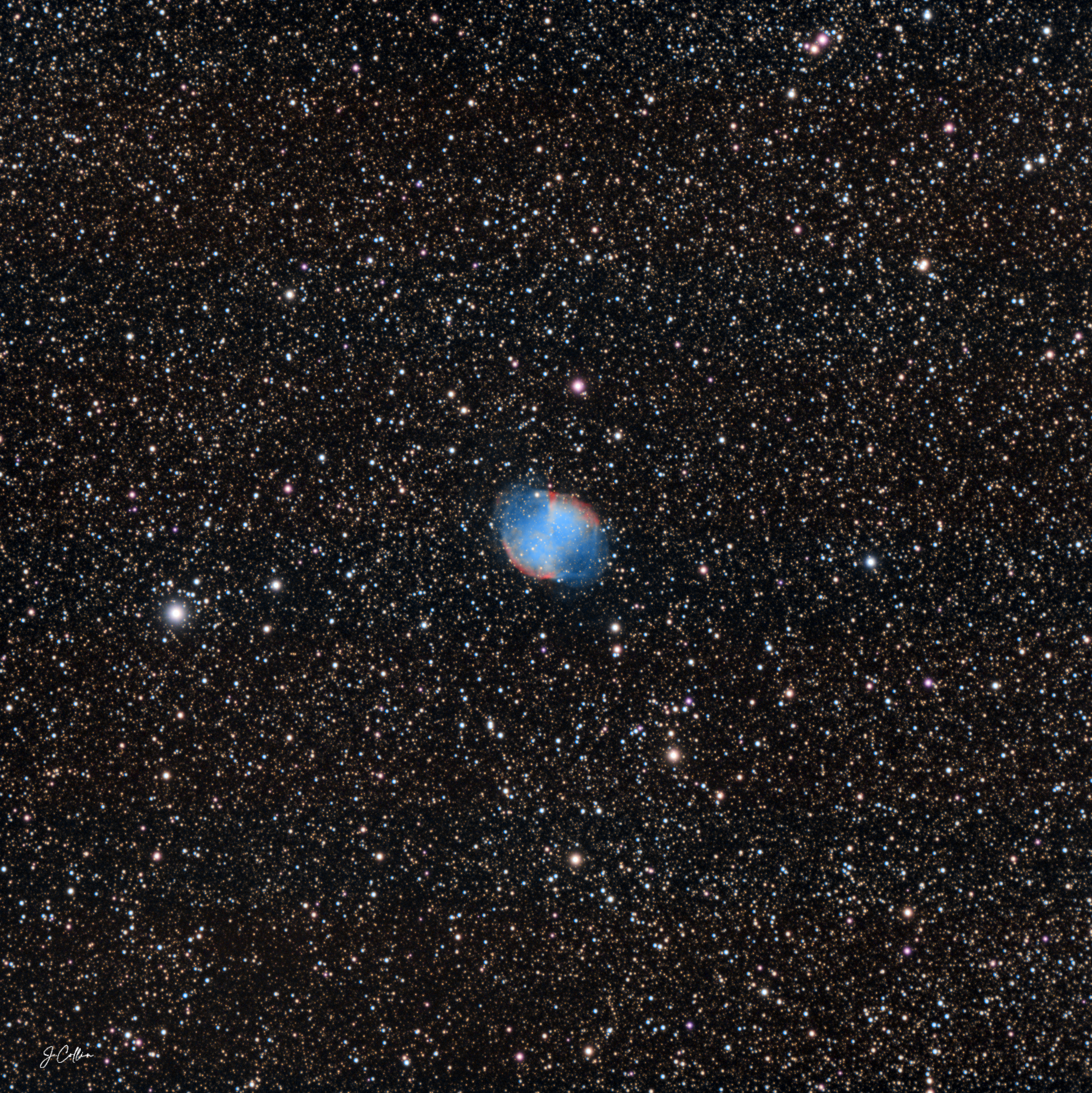

Salut à tous, voici ma premiére nébuleuse planétaire M27 réalisée cette nuit
Pour le matos: eq6 r pro; lunette esprit 100 Ed, asi 533mc; RPI4
Autoguidage
acquisition 36*180s DOF 21/30/20
Logiciel astroberry ekos; siril ; lightroom
Je trouve le traitement perfectible, mais je ne sais pas quoi faire de plus à part exposer plus longtemps...Si vous avez des conseils, merci d'avance ;)

Pour perfectionner tes résultats, un filtre déjà. Ca affinera tes étoiles, fera ressortir le signal recherché, limitera la PL mais si ciel correct
J'ai l'impression que ta lunette ne corrige pas très bien les aberrations, pourtant la 100ED a plutôt bonne réputation, si des images d'autres amateurs avec ce matériel tu as vu le même problème d'aberrations chromatiques ?

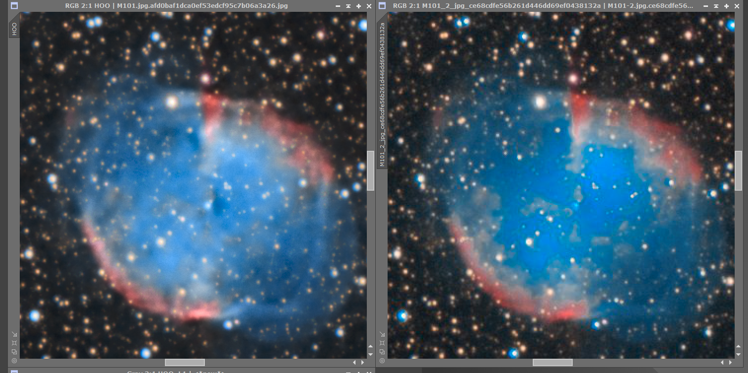

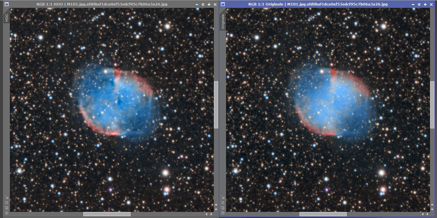

Le focus a l'air assez soft. Tu peux récupérer des détails en allant moins haut en lum. En repartant du jpeg
image.thumb.png.a8aafdcc3441749cf546776559f258ee.pngji
Voir davantage

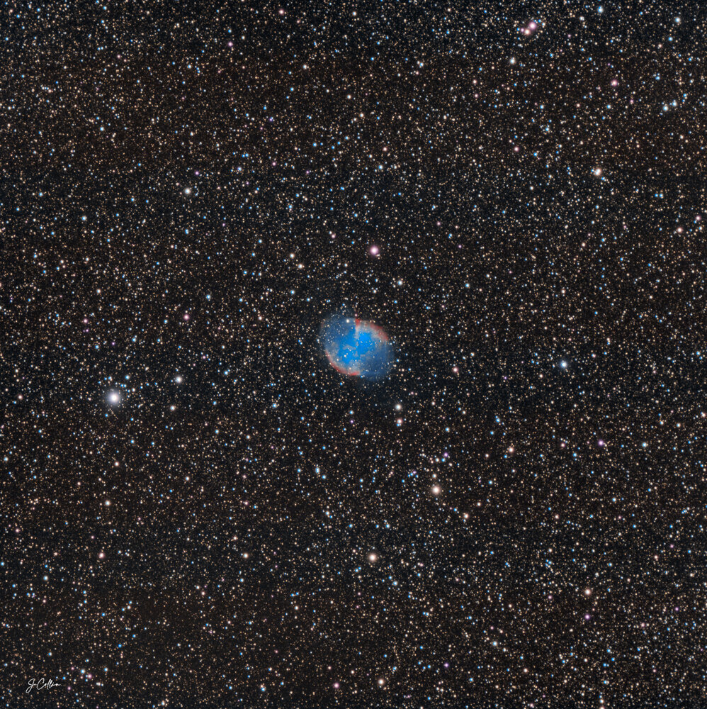

Voilà, en baissant un peu la luminance dans le bleu et le rouge; je peux t'envoyer le tiff si tu veux ;)
  Le 13/06/2021 à 15:15, laryngo a dit :
Voir davantage
tu y es allé un poil brutalement, tu as des cassures nettes.

PAr contre pour les aberrations chromatiques, si l'ajout d'un filtre n'améliore pas les choses, tu devrais voir le temps qu'elle est sous garantie pour la faire tester. C'est quand même surprenant qu'elle corrige si mal, pour un triplet... J'avais une meilleure correction sur la 80ED doublet de chez skywatcher aussi.
Après je me fais peut être des idées, je sais pas ! Si un expert en réfracteurs passe par là :)
Modifié par Drase

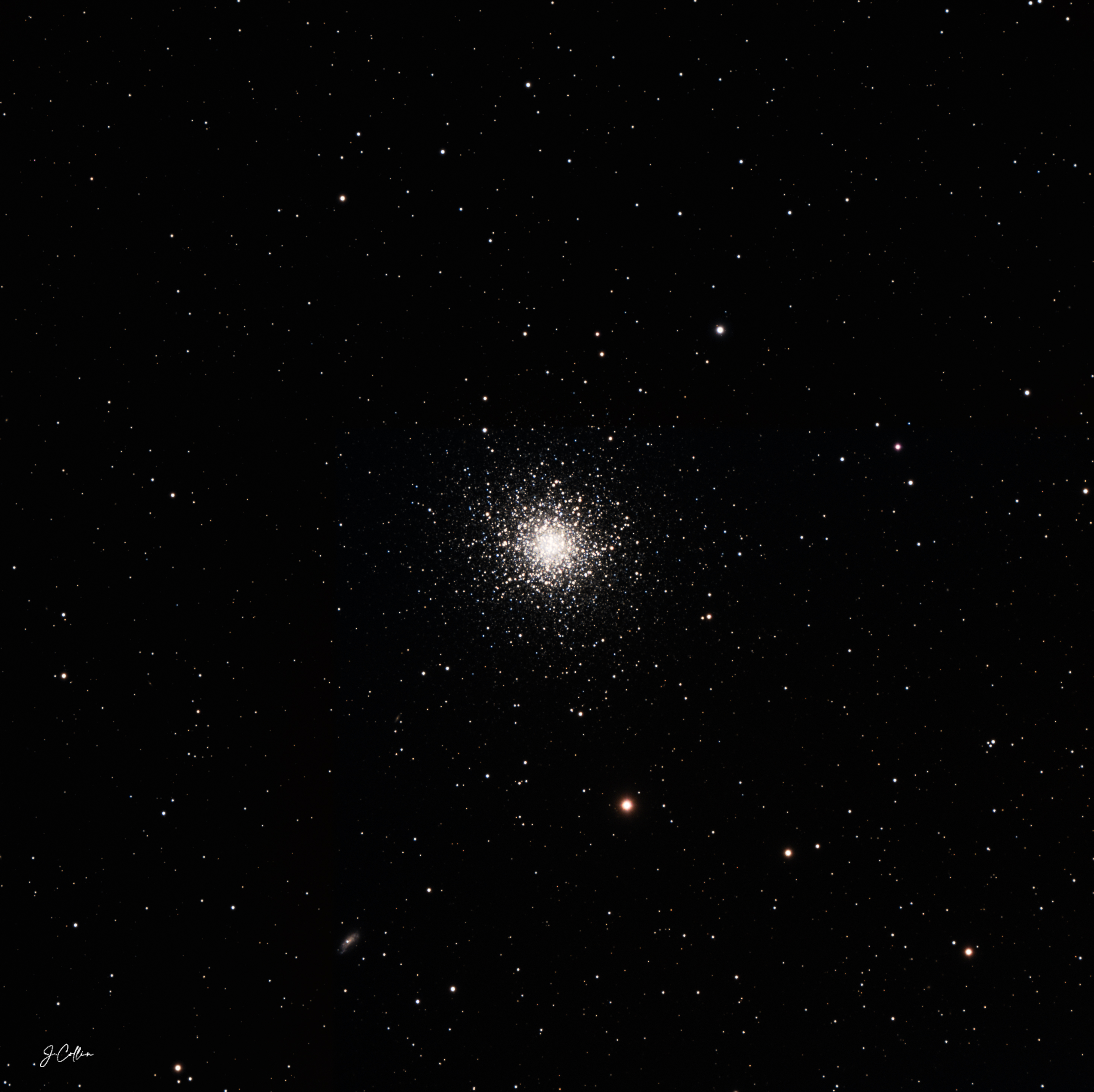

j'avoue ne pas forcément voir de chromatisme dessus, mais je suis loin d'être expert, voilà d'autres photos récentes faite avec la même lunette, tu en vois aussi?
Ah beaucoup moins en effet, un peu sur M3 mais les autres ca va.
Mais sur M27 c'est marquant, peut être que ca vient du traitement du coup
Ca te fait un côté bleu qui bave et l'autre côté rouge/orange

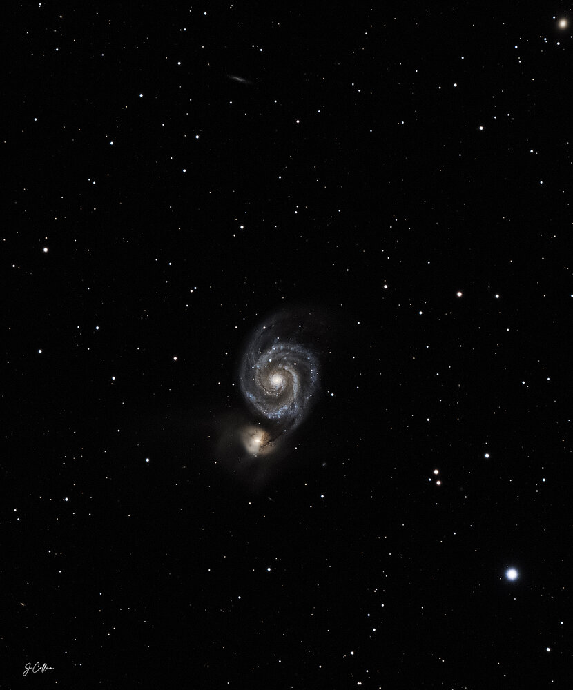

Au passage, ta M51 est vraiment chouette :) On la voit rarement comme ca, en général on met en valeur le bleu, là ca change j'aime bien !

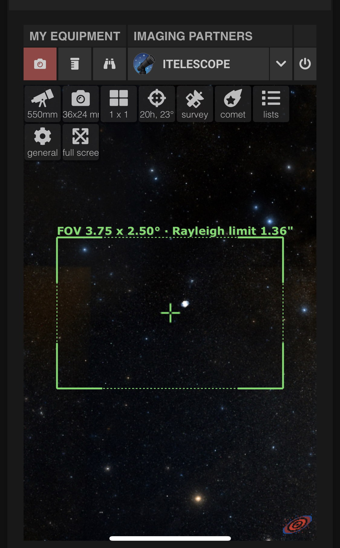

@laryngoau passage t as dû cropé comme un malade non?car 550 de focal ça doit fair petit?!déjà sur m 51 ça fait petit je trouve ...

J ai un 2600 certe le capteur est plus grand mais le crop factor est le même non?!soit 1,5 ?
car d après telescopius c est rikiki chez moi 😅

  Le 14/06/2021 à 03:53, Songokou6 a dit :
Voir davantage
Le capteur est beaucoup plus grand, donc champ bien (57,3 x Taille capteur / focale) plus grand et cible qui "paraît" plus petite. Mais même taille de photosites donc au final la cible de la même taille
