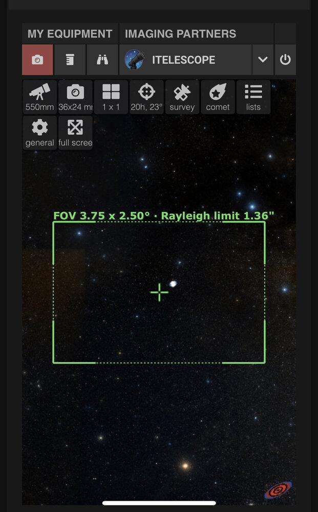

J ai un 2600 certe le capteur est plus grand mais le crop factor est le même non?!soit 1,5 ?
car d après telescopius c est rikiki chez moi 😅

Fais ta simulation avec une asi 533 tu verras
  Le 14/06/2021 à 06:11, Drase a dit :
Le capteur est beaucoup plus grand, donc champ bien (57,3 x Taille capteur / focale) plus grand et cible qui "paraît" plus petite. Mais même taille de photosites donc au final la cible de la même taille

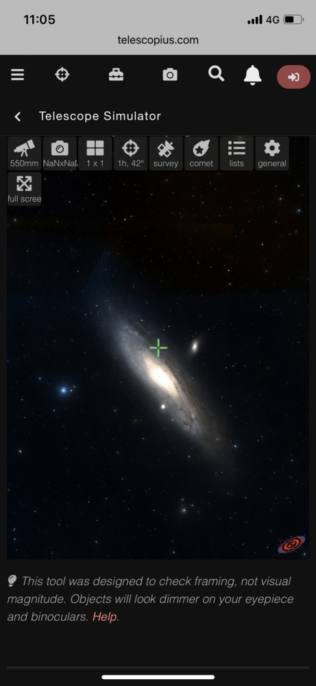

Au passage,je n arrive plus à avoir le cadre de l appareil photo sur telescopuis !
comment je fais pour le récupérer !?
Voir davantage
J(utilise plutôt Stellarium perso, je préfère, plus de liberté dans la navigation, directement sur le ciel et avec le paysage. Mais là sur ta capture on dirait que tu n'as pas enregistré de capteur (NaNxNaN = Non available ?)

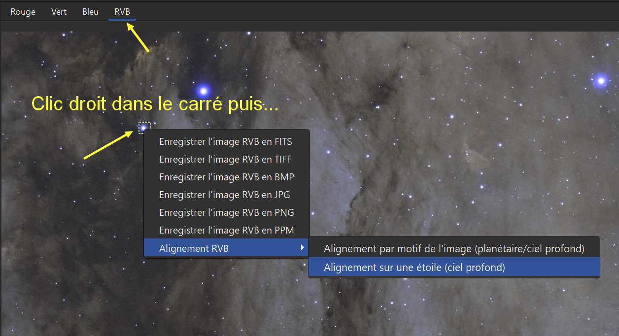

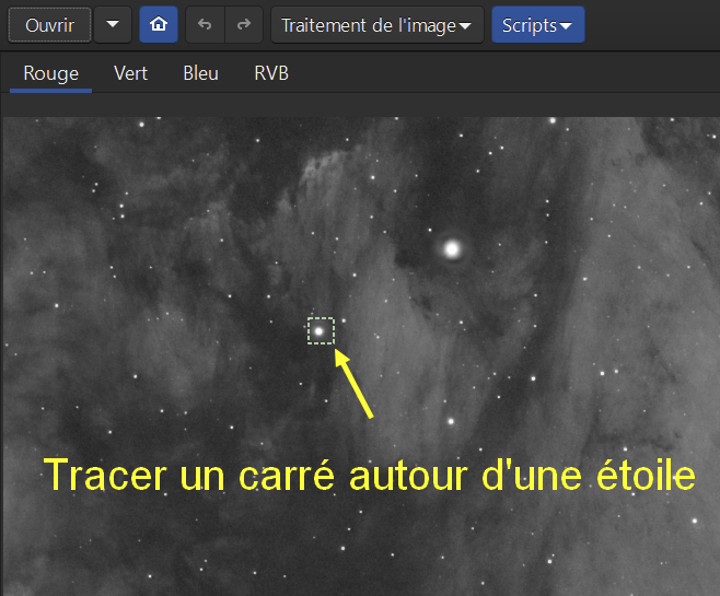

Pour l'histoire du chromatisme sur les étoiles, il se pourrait simplement que les couches soit désalignées légèrement, ça peut arriver lors de l'empilement.
Pour ça il y a une astuce dans SiriL :
- sur une des 3 couches R, V ou B, on trace un carré autour d'une étoile (pas trop grosse ni trop petite) vers le centre du champ en mode zoom le plus élevé :
- on passe sur la couche RVB, puis clic droit dans le carré tracé, puis alignement RVB et Alignement sur une étoile :

  Le 14/06/2021 à 08:23, Drase a dit :
Voir davantage
Pourtant mes paramètre y sont..vais vérifier
