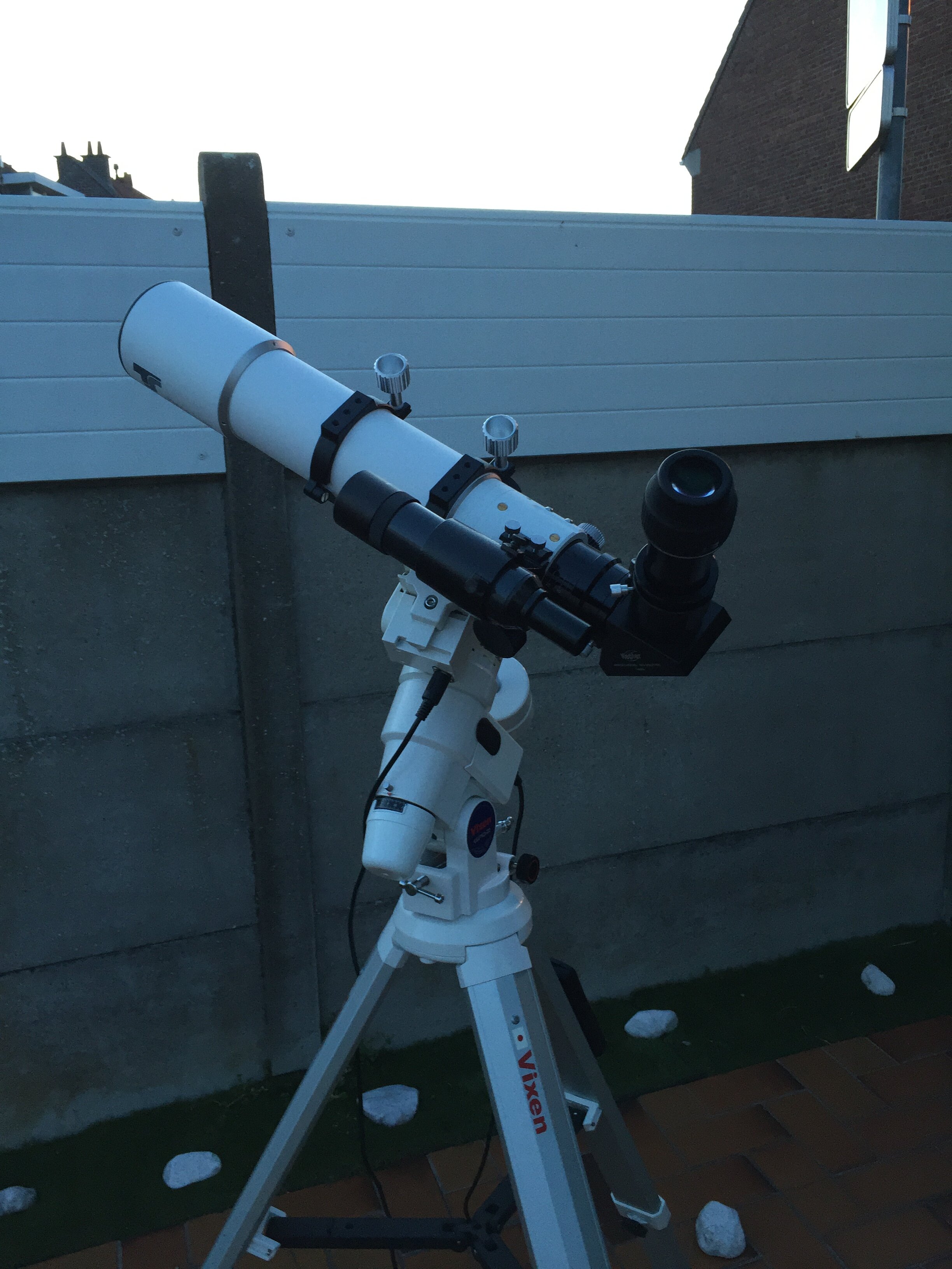

La Lunette apochromatique SD 80 mm Doublet FPL53 / Lanthan - TS Optics sur monture Vixen GDP2 que m'a gracieusement prêté un membre de mon club d'astro.
Récemment, j'ai acquis une lunette apochromatique de 80 mm de diamètre dans le but de faire de temps en temps, un peu d'astrophotographie, mais aussi, de l'observation visuelle en plus de mon Dobson Orion XT10g.
Il s'agit d'un doublet FPL53 / Lanthan de la marque TS Optics.
Elle possède une focale de 560 mm, soit un rapport F/D de l'ordre de 7.
Sur la photo ci-dessus, elle pointait en direction de la Lune, et ce, malgré un ciel encore un peu clair pour faire la mise en station.
Néanmoins, cela ne m'a pas empêché de la tester sur notre bon vieux satellite naturel.
1. Le poids
La lunette en question ne pèse seulement que 3,10 kg avec les colliers.
2. Les accessoires fournis
Elle intègre en outre un système de mise au point démultiplié, un pare-buée, un capuchon qui s'enlève facilement.
Elle comprend également une embase pour y installer un chercheur (sur la photo, j'ai pris mon chercheur 8 x 40 de mon Dobson pour le mettre sur la lunette).

L'un des inconvénients de cette lunette, c'est que la queue d'aronde est bien trop courte.
Ainsi, pour faire l'équilibrage en déclinaison, il a fallu que je monte bien haut le tube, puis que j'abaisse au maximum les colliers.
