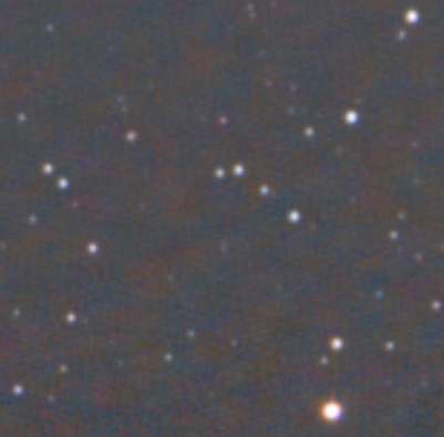

J'ai entrepris de shooter M81 à la 61 EDPH II + iOptron GEM28EC + Canon EOS 800D dimanche soir et je remarque dans le traitement de ce soir que le bruit du fond du ciel est complètement ondulé (comme un effet d'eau, voir ci-joint). Il me semble pourtant avoir appliqué les tutoriels de pré-traitement (manuel) et post-traitement correctement, c'est la première fois que je vois ce phénomène. J'ai autoguidé le tout à l'ASI462MC + Zwo Mini Guide Scope en appliquant du dithering toutes les poses via Asiair.
Voici mes prises :
Light 20x180s
Bias 10x
Flat 10x
Dark 5x
Ainsi que le fichier .tif en sortie de Siril après post-traitement via tuto de Colmic (ondulation déjà présente juste après le pré-traitement manuel) :
pp_m81.tif
Quelqu'un sait le pourquoi du comment ? Je penche sur un manque de dark mais j'ai lu que 5-10 suffisaient lorsqu'on fait du dithering.
Je vous remercie pour votre aide !
C'est du bruit dans le fond de ciel, certainement dû à la chaleur, nos apn souffrent plus en été, il faut essayer de réduire les temps de pose pour diminuer le bruit thermique.
5 à 10 darks c'est pas beaucoup, j'en fais entre 30 et 50, avec dithering toutes les trois poses.

Tu pourrais poster une jpeg en entier ? Brute d’empilement sans traitement du bruit. Mais effectivement ça ressemble simplement du bruit, notamment thermique, les températures grimpent

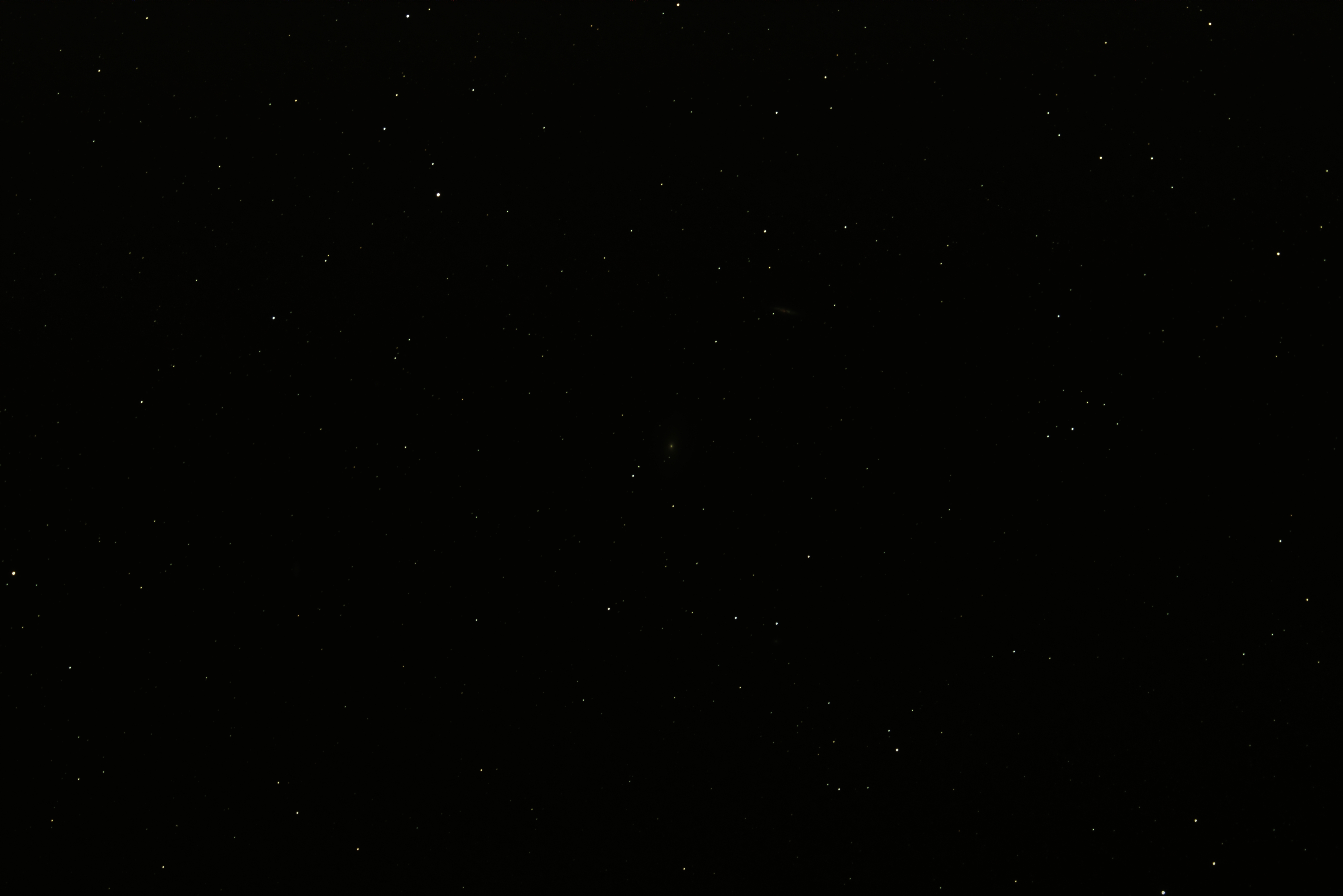

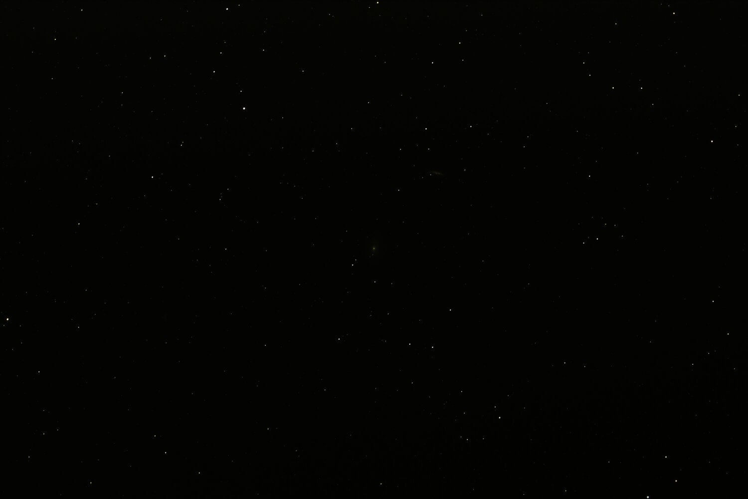

Voici le fichier brut converti en .jpg après empilement (avec dark, flat + bias) mais sans post-traitement, donc affichage linéaire très sombre, c'est bien ça que tu demandes ?
Merci pour votre aide :-)

Ah non pardon me suis mal exprimé, une sortie de Siril en fait (avec le retrait gradient, étalonnage, les transofrmztion asihn et histo...). En voyant déjà la photo sans post traitement on pourrait déjà voir s’il y a d’autres défauts, mais à priori c’est simplement du bruit thermique, pour ça il n’y a pas 10 000 solutions, il faut refroidir !
D'accord alors c'est le premier fichier que j'ai joint (pp_m81.tif), je le remplace ce soir par la version .jpg. N'hésites pas à donner ton avis sur tout ce qui peut être amélioré !
Maintenant ce bruit plus fort en été m'inquiète un peu... Je pensais rester un bon moment à l'APN car j'ai investi dans un refiltrage Astrodon et je préfère le côté polyvalent notamment pour faire des paysages de nuit. Vous pensez qu'on peut tout de même atteindre des résultats très correct à l'APN en été, en diminuant le temps de pose (je pense passer de 180s à 120s) et en augmentant les darks (passer de 5 à ~20) ?
