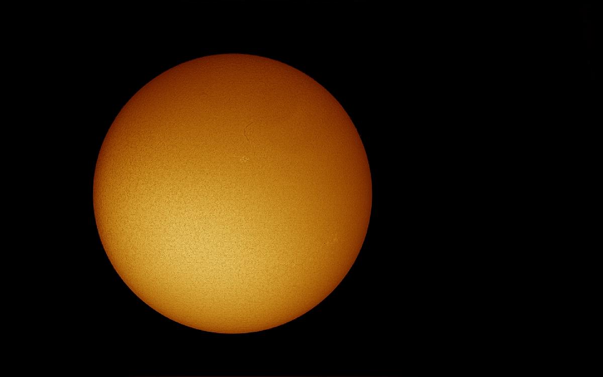

Voilà un exemple à la 290 mono (colorisée...) :
Et une avec la 174 :

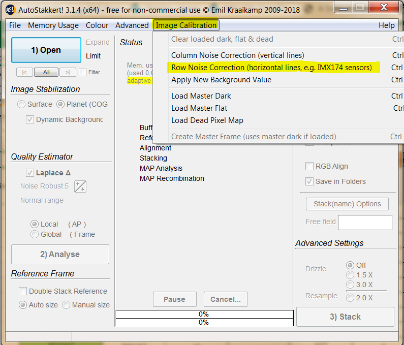

Avez vous essayé cette option dans AS3 ?
Dans "Image Calibration"
ça ressemble à votre problème de ligne horizontale non?
Une fois le flat réussi, il est conseillé de l'appliquer dans AS3 une fois le film terminé plutôt que dans Firecapture en live au moment de la prise de vue. Dans ce cas là il n'y a pas de baisse de performance au moment de l'enregistrement des images.
Il faut aller dans Image Calibration puis Load Master Flat.

@sebseacteam : bien vu effectivement! J'ai retraité une partie de mes vidéos avec la 174 et ça améliore le rendu, mais sur certaines la trame reste visible (alors que les conditions de prise sont identiques, certains jours ça le fait et d'autres pas).  Merci pour l'astuce en tout cas, je traiterai mes images avec ce réglage à l'avenir!
@fdudu: j'ai eu ce problème de trame en Halpha avec les deux capteurs, mais également en lunaire avec la 290 (pas testé la 174 dessus il faut dire). En lumière blanche en solaire je n'ai pas eu de trame avec la 174 (pas testé la 290), et pas encore testé avec le continuum puisque depuis que je l'ai reçu la météo est devenue du grand n'importe quoi...
