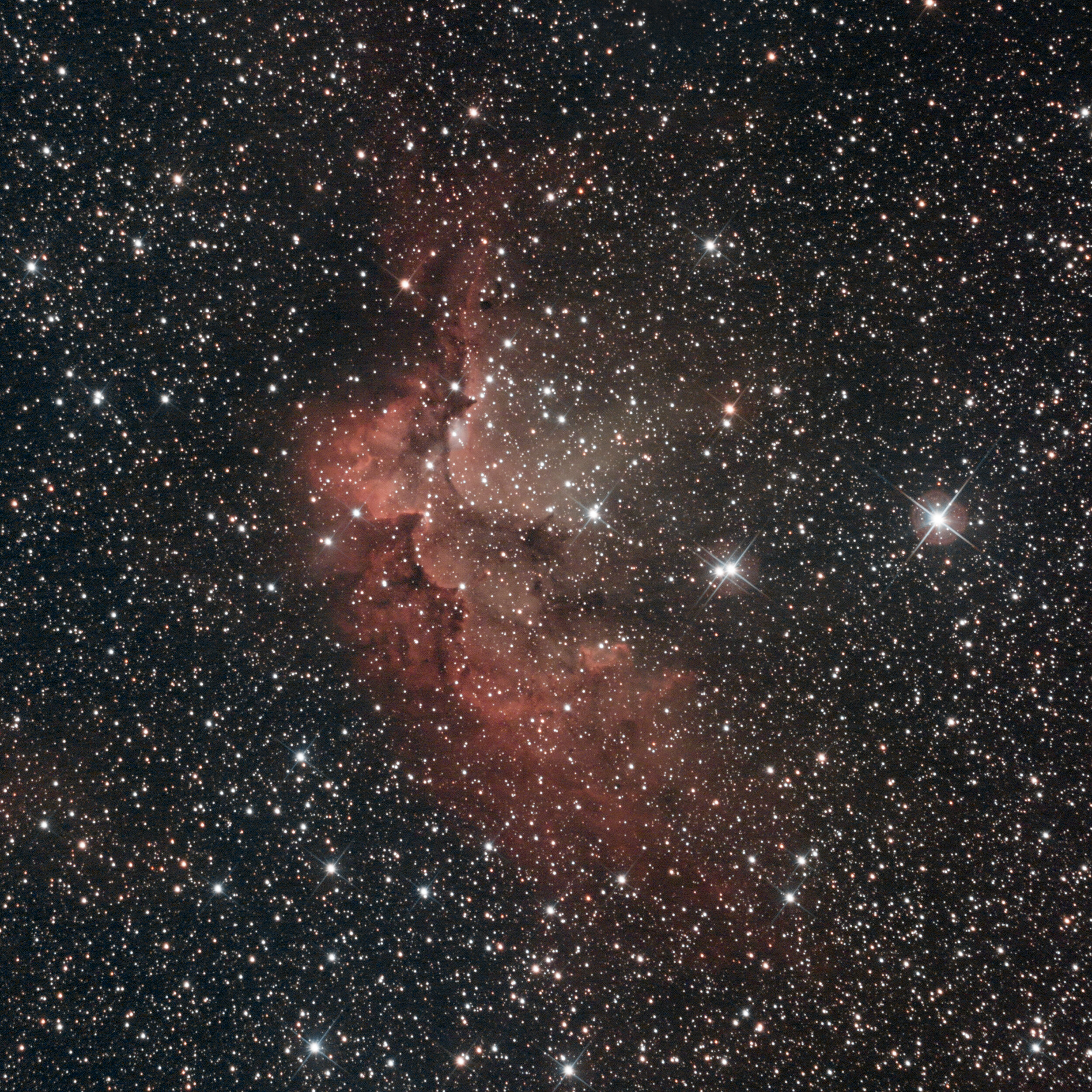

Bonjour à tous.
Aujourd'hui, même si Halloween peut attendre encore un peu, nous allons faire un peu de sorcellerie... 😉
J'ai longtemps cherché et puis  finalement, en traitant mon image, je l'ai trouvé, ce fameux sorcier !
1ère image avec 4h de pose, mais il faut bien ça pour le faire ressortir.
À vous de me dire !
SW 150/750 sur EQ6 R Pro
ZWO ASI 533 MC
CC Baader Mk III + filtre UHC
80 x 180s à gain faible
25 DOF
Autoguidage au chercheur avec ASI 224MC
À bientôt.
Modifié par Centauri
  • J'aime 6
Elle est belle.
Je verrais bien une petite réduction d’étoile en plus pour faire ressortir le sujet principal.
En tout cas, cadrage parfait et couleurs douces.

il y a une heure, xavier@cz a dit :
Elle est belle.
C'est une idée ! Je ne sais pas faire mais je vais regarder ça de plus près... Merci.

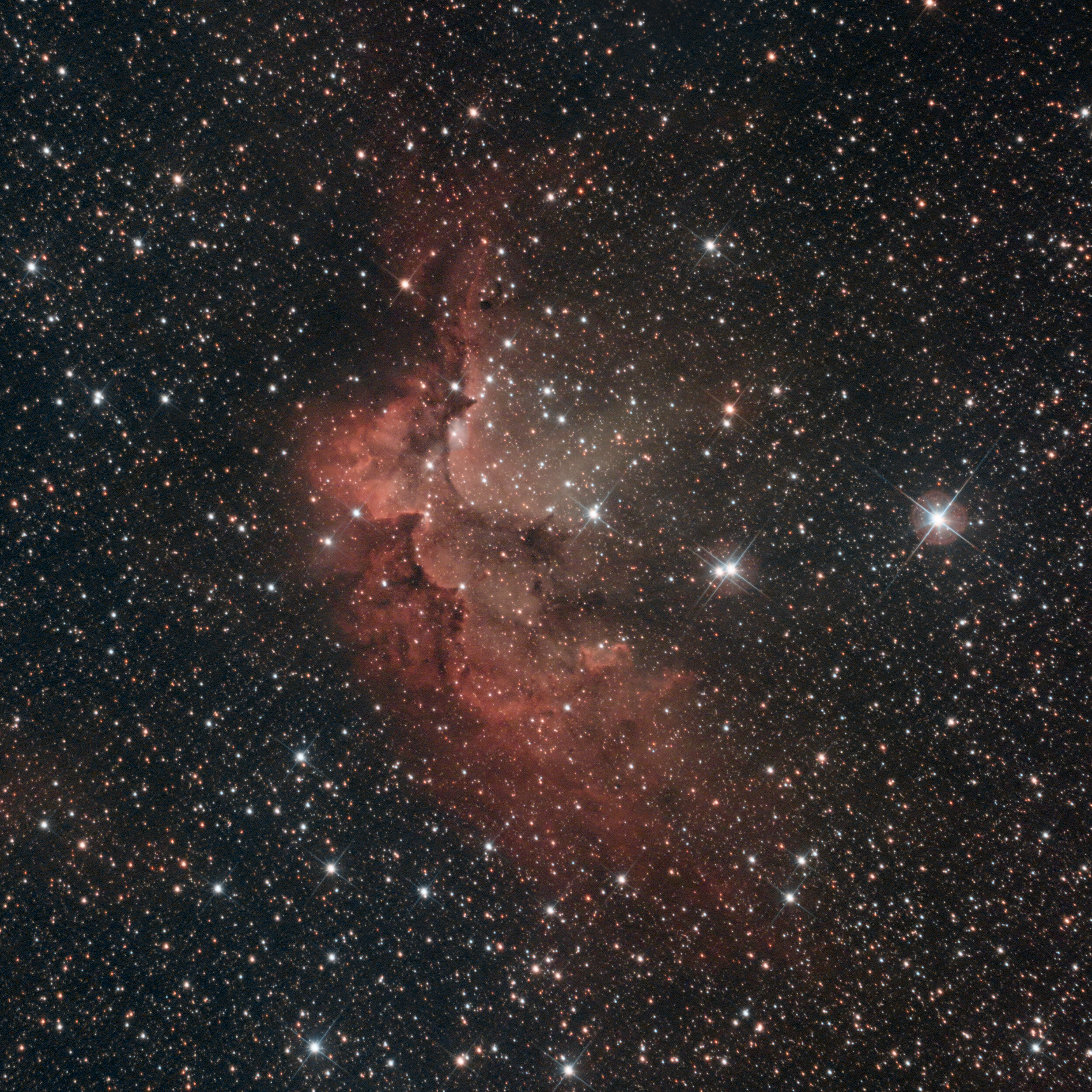

Le 04/09/2021 à 19:51, xavier@cz a dit :
J'ai suivi ton conseil et ai trouvé un très bon tuto.
Voici donc une nouvelle version.
  • J'aime 3
il y a une heure, Centauri a dit :
Pour moi celle-la rend mieux. Bravo. :1010:
