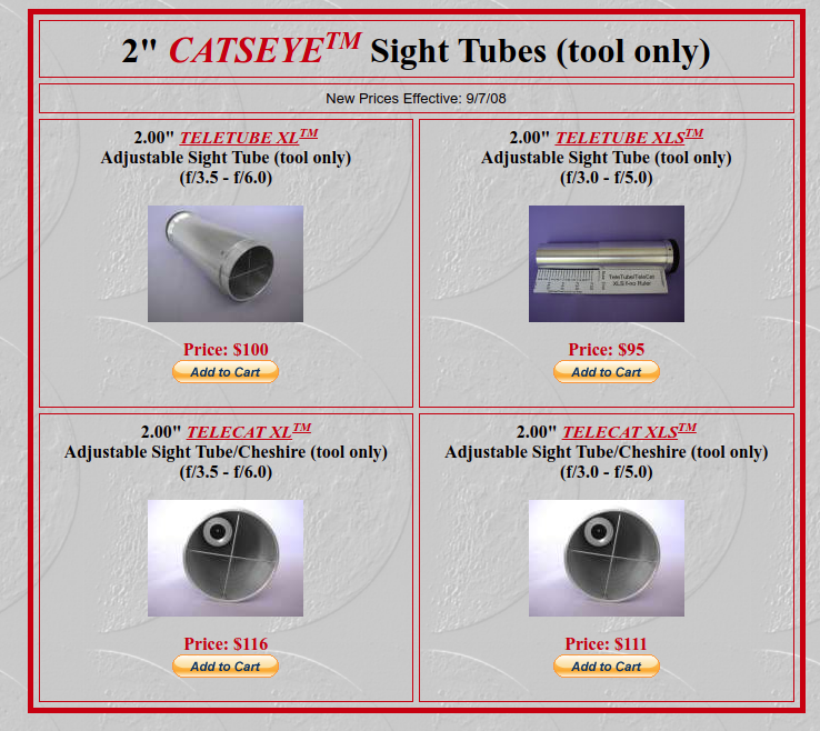

je les ai vu et étudié aussi, mais je ne comprend pas tout sur ces modèles, excepté le prix qui est pas mal élevé. Mais pourquoi pas, si je comprenais les subtilités de leurs modèles :s
Avec un Dob à F4, il me faudrait le modèle Teletube XLS, mais pourquoi 2 prix différents ?
Et comme je ne maîtrise pas parfaitement l'anglais, pas facile de comprendre.

Le Teletube sert surtout à orienter le secondaire, il est long justement et ajustable (au F/D) pour le XLS pour qu'on puisse bien le voir toucher (visuellement) les bords du Teletube lorsqu'on fait la map, on peut le remplacer par le "Concenter" de TS ou APM qui fait aussi bien. Le Blackcat qui est le Cheshire classique lui sert à collimater le primaire (réduction de l'erreur PAE). Pour moi le Teletube n'est pas strictement indispensable vue que l'on peut faire sans et donc le Blackcat est celui qu'il faut acheter après comme le suggère Toutiet on peut toujours en fabriquer un soit même d'ailleurs pourquoi acheter un dobson on peut aussi le faire soit même le Strock existe pour ça ... enfin perso je ne bricole rien je n'ai pas le temps car je finance les retraites de ceux qui ont le temps :)
Le Telecat est un Teletube avec une partie semi-réfléchissante à l'intérieur pour faire aussi office de Cheshire.
