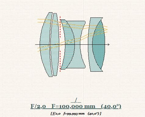

Cette barlow comprend la partie multiplicatrice centrale encadrée par deux paires d'aplatissement de champ qui contiennent des verres ED.
Elle est plus récente et a besoin de tirant optique, probablement les tirants long des newtons photo. (60mm)
La question a Adriano te donnera les réponses sur combien de mm de infocus tu as besoin.
f/D 4.5 c'est pas trop stressant pour une barlow de ce type.
Elle est certes plus complexe que la Baader FFC qui est connue pour ne pas tenir la route à f/4.5.
Sur celle là le train optique est moyennement long (focale -50mm probablement). C'est le doublet interne qui fait le boulot. Probablement un doublet lourd que les autres paires de verres d'aplatissement (à coefficient presque nul) viennent corriger chromatiquement.
Ca ressemble assez à la série d'objectif photo type Hektor (Leitz année 1930, Max Berek) revu en version négative, ces optiques fonctionnaient à f/2 (bof) mais excellente sur +/-5° de cône entrant à f/4 ... sans verre lanthane.
