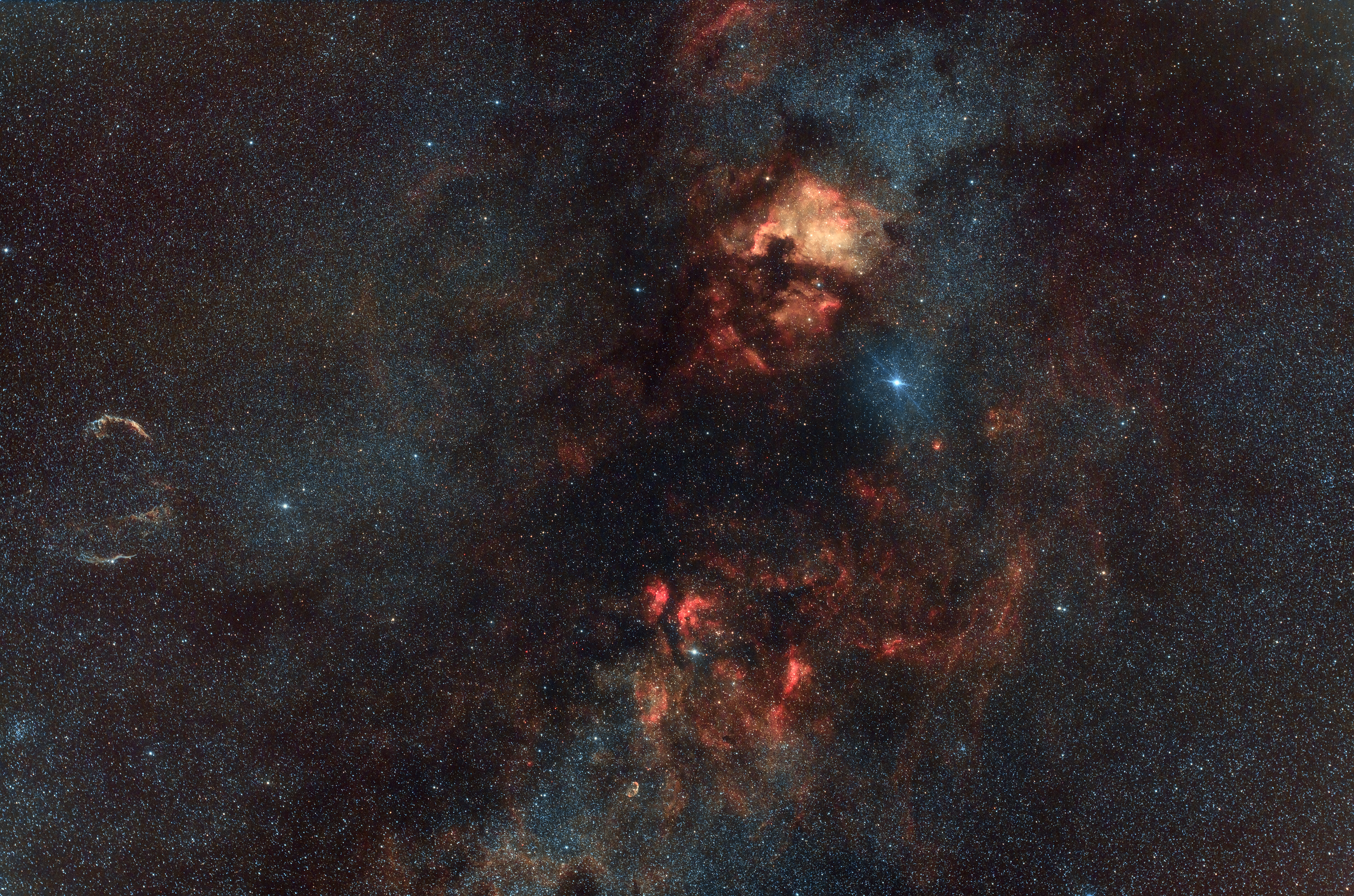

Petite prise grand champ de vendredi dernier avec mon setup nomade :
Full : https://telescopius.com/pictures/view/102761/wide_field/veil-nebula/supernova-remnant/by-cocatrix
Star Adventurer Mini
Canon EOS 800D Astrodon
Canon 50mm f/1.8 at f/4
Filtre L-eNhance EOS clip
Lights 86 x 120s
Darks x15
Biases x15
Flats x15
Traitement sur Siril, Gimp et Darktable.
J'aurais souhaité poser plus longtemps mais un max de buée est apparue sur mon objectif qui n'a pas de pare-buée, donc c'était cuit. Je suis ouvert à toute critique, toujours dans l'optique de progresser.
Merci !🙂
  • Merci / Quelle qualité! 3
Waouh !

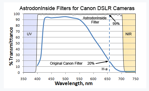

Besoin d'un filtre eNhance en plus de l'Astrodon ? D'accord, c'est certainement une question bête, mais quand je shoote avec mon APN Astrodon, c'est pour éviter de m'embêter avec un filtre sur une caméra.
  Le 16/11/2021 à 11:12, Papalima a dit :
Waouh !
Voir davantage
Si on veut mettre l'accent sur le Ha tout en réduisant un peu les étoiles (il y en a vraiment beaucoup dans cette région) alors oui c'est mieux. Le refiltrage Astrodon n'est pas restrictif, il permet simplement de faire passer ce signal Ha (qui est en grande partie bloqué par le filtre de base de l'APN) :
Bravo! Très chouette grand champs j'aime beaucoup, avec les dentelles et le croissant en prime 🙂
Waouh !
Voir davantage
Ce n'est pas la même finalité! L'astrodon est un ircut seulement. Le l-enhance coupe beaucoup plus de choses: pollution lumineuse, etc .. il permet de diminuer les étoiles en rehaussant les nébulosité.

Merci ça fait plaisir 😄
Merci @Cocatrixet @LucaR.
J'ai un APN Nikon, mais je pense que la courbe d'occultation des fréquences n'est pas très différente.
En revanche, je ne sais pas s'il existe des filtres genre EOS clip. Je ne crois pas.
Merci pour vos messages !

Image qui fait rêver. 120 secondes  sans  autoguidage?.La mise en station est excellente (pole Master?).Bravo pour ce champ immense !
Voir davantage
Effectivement aucun autoguidage, mise en station au viseur polaire à l'aide du cadran de l'appli Star Adventurer Console. Mais à 50mm ça pose pas de problème surtout lorsque la nuit est très calme 🙂
