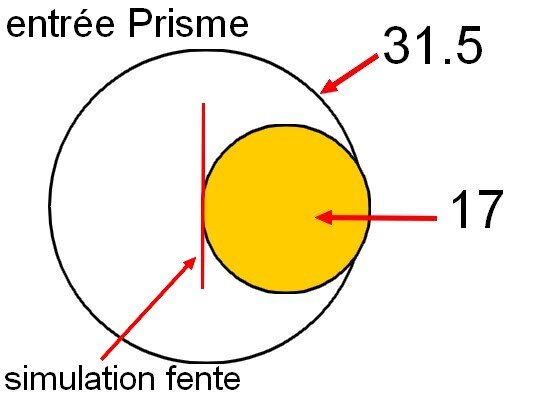

excellente question , il faut en plus compter avec le tirage supplémentaire que donne le prisme (61mm pour le 30mm Lacerta + éventuellement le backfocus de la caméra ~75mm )
soit pour une lunette de 100/700mm un soleil estimé à D7mm un diamètre d'entrée dans le prisme de ~17mm mais moins concentré (quoi que ça doit être très très chaud ) , soit un balayage de 34mm mais de très courte durée .
je me suis peut être planté dans les calculs ,
Paul
Le prisme ne devrait jamais être très très chaud ;) ni même chaud d'ailleurs. Le risque ne se situe pas en aval (rayon réfléchi) mais en amont (pour ce qu'il en est d'un dépointage).

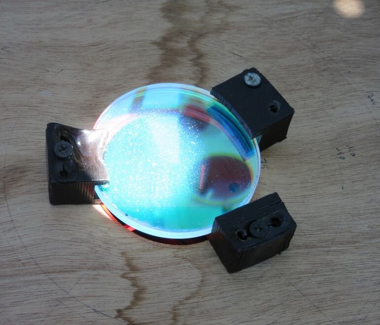

une photo d'une expérience personnelle ce filtre est pourtant 45cm en amont du foyer
Paul

Comme dit, le prisme est transparent donc ne chauffe pas (au rendement près). En revanche en amont du filtre, l'énergie se trouve concentrée et tout ce qui peut l'aborsorber (filtre, paroi ...) va chauffer. Après le filtre et sur la voie réfléchie, il reste peu d'énergie donc pas de risque. Sur la voie de la transmission vitreuse, tout obstacle va chauffer plus ou moins en fonction de l'efficacité du radiateur (très peu sur un Scopium, beaucoup sur un Zeiss ...).

Apparemment il vaut mieux limiter le temps de pointage en dehors du soleil, (photo Banjo)
