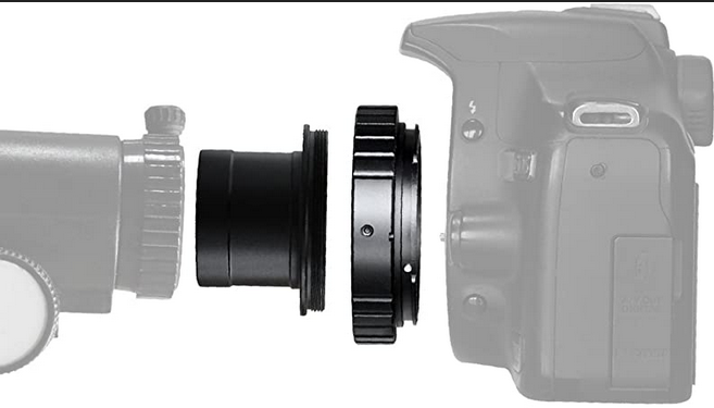

Comme indiqué dans le titre, je rencontre des problèmes pour placer mon appareil photo Canon EOS 1000D équipé d'une bague T2 Canon dans le porte oculaire de mon tube sw150/750 PDS.
La bague T2 (clipsée ou non à l'APN) ne semble pas rentrer directement sur le foyer de mon tube, ni sur le porte oculaire (ne se vise pas directement comme dans les tutoriels).
J'ai l'impression que les dimensions de la bagues ne collent pas tout à fait avec le télescope, y a t'il du matos en plus à prévoir comme un adaptateur ou quelque chose dans le genre ?

Non pas besoin de "nez" normalement, sinon on ne peut plus faire le focus.
La bague se visse directement sur le porte oculaire, il faut juste démonter une partie.
un fil qui peut aider :
Effectivement, avec un adaptateur ("nez") 1,25" dans le PO le tirage est trop long donc mise au point impossible.
Ceci dit , on monte souvent les APN derrière un correcteur de coma plutôt que directement au foyer,  pour avoir une qualité image meilleure .... il se monte sur le PO de 2" et sur une bague M48 coté APN
