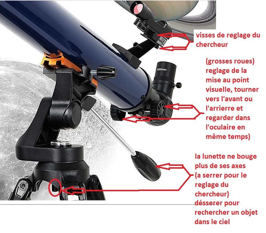

Est ce que le chercheur point rouge est réglé par rapport a la lunette ?
Le problème peux aussi venir de la, le mieux est de faire un essai de jour sur des objets lointain,
Tu vises un objet lointain avec ton viseur, puis tu regarde dans ta lunette ce que tu vois en faisant la mise au point avec la crémaillère de ton porte oculaire (les deux grosses roues sous ton porte oculaire), si tu vois le même objet c'est que ton chercheur est réglé dans le même alignement que ta lunette (c'est déjà un bon point) si ce n'est pas le cas, tu règles ton chercheur avec les deux petites vis sous ton chercheur (après avoir immobilisé les axes de ta lunette) pour voir le même objet que celui que tu vois dans ton oculaire (Attention tu devras refaire la mise au point avec les grosses roues a chaque fois que tu pointeras un objet dans le ciel)
Voici ci-dessous, un aperçu des manipulations à faire pour que tu puisses débuter correctement en astronomie et voir la lune et les planètes avec ta lunette
