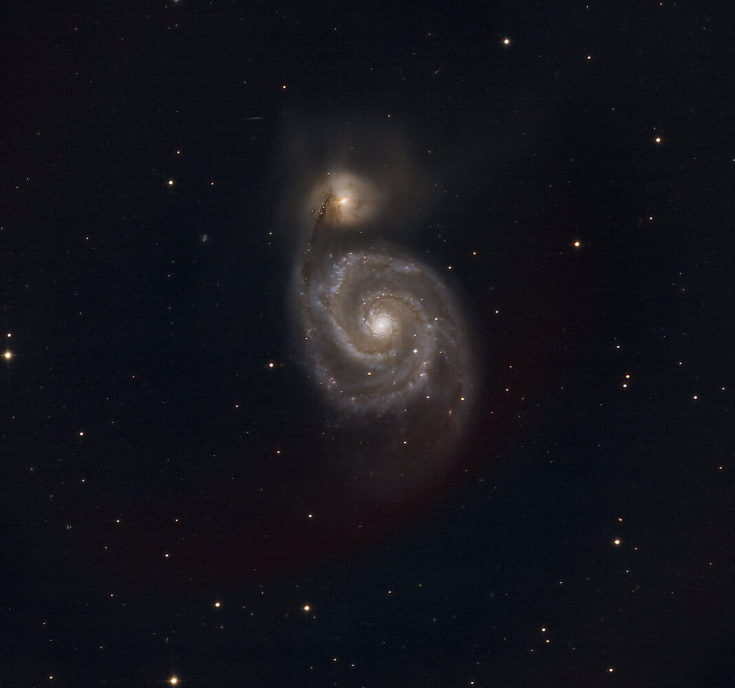

Poursuite du traitement de mes images "anciennes". Un objet qu'on ne présente plus : M51, objet plutôt facile à imager et à traiter.
Images prises avec la caméra Moravian G3-8300 sur le newton 300 f/d4 et la monture EQ8 en fixe dans mon observatoire. Guidage avec ASI120MM sur lulu de 80.
30 images de luminance avec un temps de pose unitaire de 200s en bin1. 9 images pour chaque couche RVB de 200s en bin 2. Pré-traitement et traitement avec AstroPixel Processor. Petit complément sous Pix avec un process HDRMultiScalteTransform.
JP

Cette galaxie est bien détaillée,
Un avis pour faire avancer le smilblique.. : Tu as de la trame horizontale sur ton image et je vois un fond de ciel qui présente des nuances en chrominance, notamment cette trace rouge et un dégradé. Peut être un soucis avec les flats.
D'autre part je trouve le lissage un peu trop marqué en interspires ou les détails sont un peu gommés.
Enfin les étoiles en avant plan de la galaxie présentent des "yeux de merlan" , cernées par une auréole sombre. Un traitement un peu trop marqué à mon avis.

Merci pour tes remarques constructives que je vais regarder de près. J'ai tiré un peu trop fort sur certaines manettes et je vois comment réduire certains aspects un peu synthétiques.
Par contre, je ne vois pas cette trame horizontale dont tu parles. Tu peux m'en dire un peu plus ? Tu te mets dans des conditions particulières pour la mettre en évidence ?

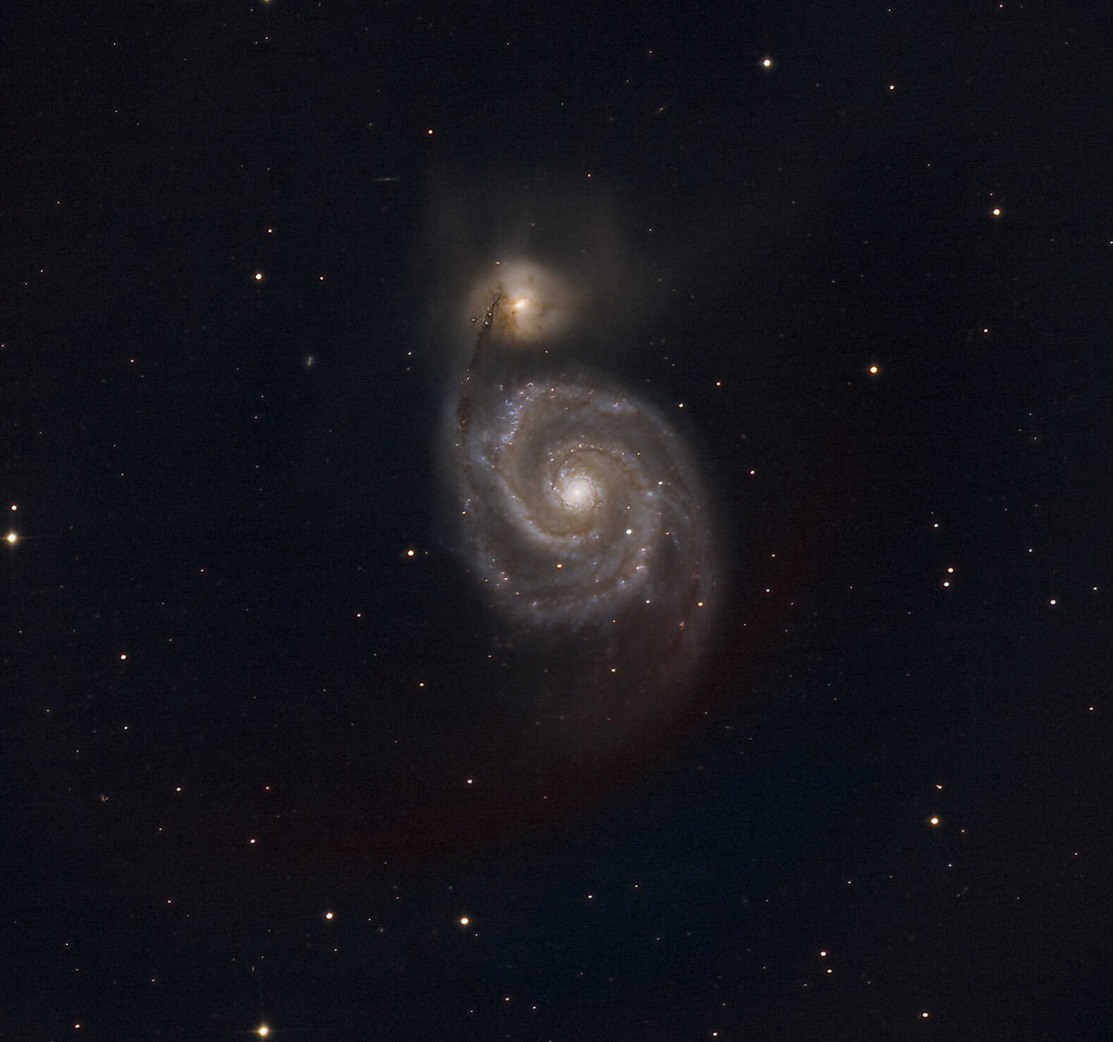

Voila une version plus "naturelle". Il y a encore cette trainée rouge en partie inférieure qui est apparue après le retrait du gradient de fond de ciel. Je vais reprendre le traitement à partir de cette phase.
Tu vois encore la trame ?

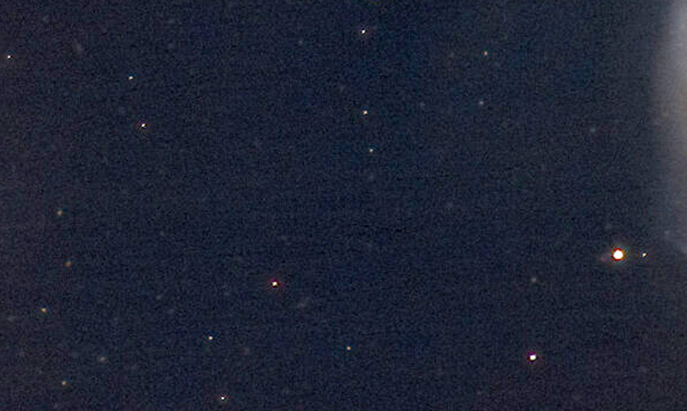

La trame dans le cas de cette image forme des lignes horizontales, j'ai agrandi la zone et remonté un peu les niveaux. Tu vois cet aspect "strié" du fond de ciel ?
En principe la trame est un alignement du bruit, on la supprime avec un peu de dithéring.
Sur la seconde image elle est moins présente, se voit surtout dans les basses lumière (extensions de la galaxie par exemple).
Bon, ceci dit c'est une remarque, et rien de méchant...
En revanche la planéité du fond de ciel est plus génant. Pourquoi faire un retrait du gradient ? A mon sens un flat aplanit une image, il n'est pas nécessaire d'avoir recours à un retrait du gradient. Je pense qu'il est préférable d'agir en amont, donc sur l'efficacité des flats au lieu de vouloir corriger à postériori un flat qui n'est pas optimum. Un retrait du gradient c'est du post traitement parfois hasardeux, tu vois bien par toi même que l'efficacité de cette manip n'est pas vraiment très bonne.

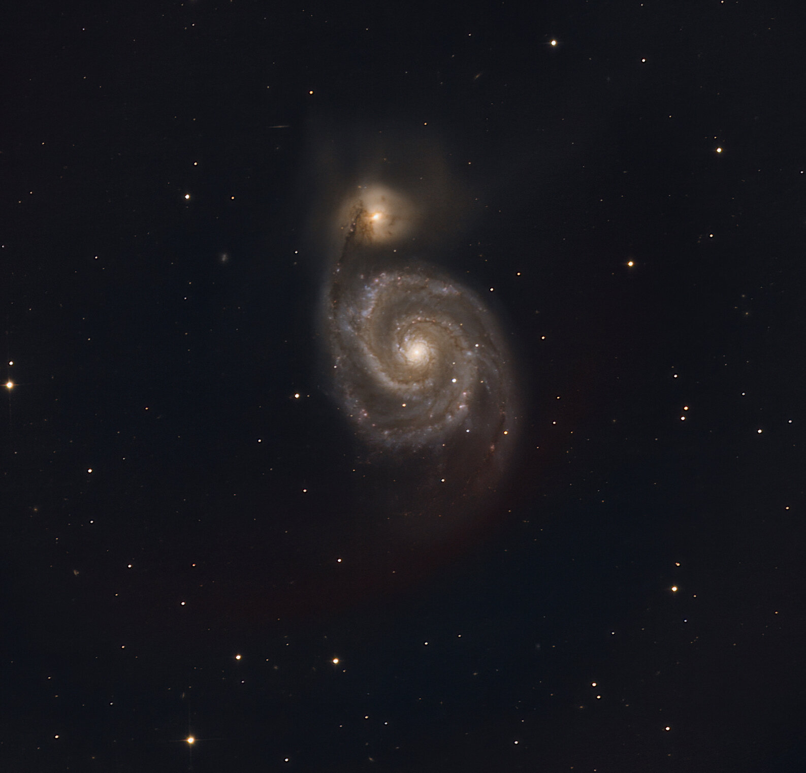

Du potentiel dans cette image, mais traitement améliorable comme dit ci-dessus.
Perso, je vois un peu trop de déconvolution, l'absence de dithering et l'usage de Topaz, vraiment à proscrire sauf en toute fin de traitement et par très petite dose.
Par contre pas mal de résolution et de signal pour le temps de pose.
