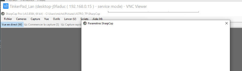

Pb fenetres pop up avec VNC sur portable ecran physique fermé.
Ça se passe sur Windows 10 family sur un LAN.
J'ai un portable avec Ultra VNC Server qui tourne.
Un PC qui s'y connecte via VNC Client.
Avec le portable écran physique ouvert tout se passe bien.
Quand je rabats l'écran physique tout se passe presque bien.
A partir du PC je peux toujours arrêter relancer des programmes sauf que si les programmes affichent une nouvelle fenêtre.
Le cadre de cette fenêtre s'affiche bien sur le PC mais elle est vide.
Si je ré-ouvre l'écran physique du portable le fonctionnement reprend normalement.
L'écran du portable est configuré pour s'éteindre au bout de 15mm d'inactivité, ce qu'il ne fait jamais car je crois que la connexion VNC maintient une activité.
Il n'y a aucune action associée au rabat de l'écran physique.

Boitier commandé, je pense effectivement que le problème vient de là et pas du serveur VNC ou autre.

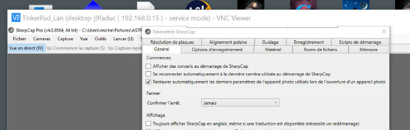

Les copies d'écran capot ouvert et capot fermé.
