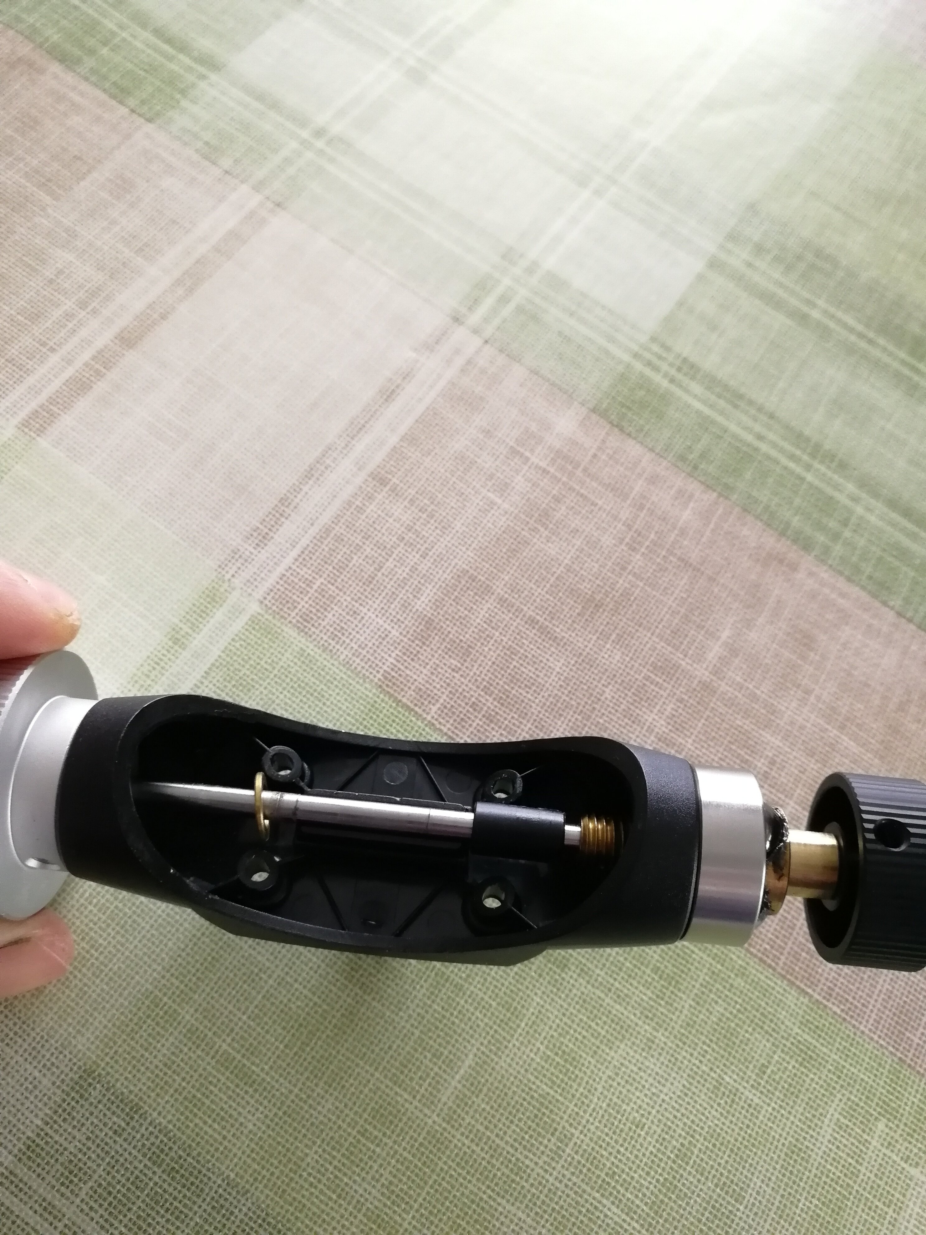

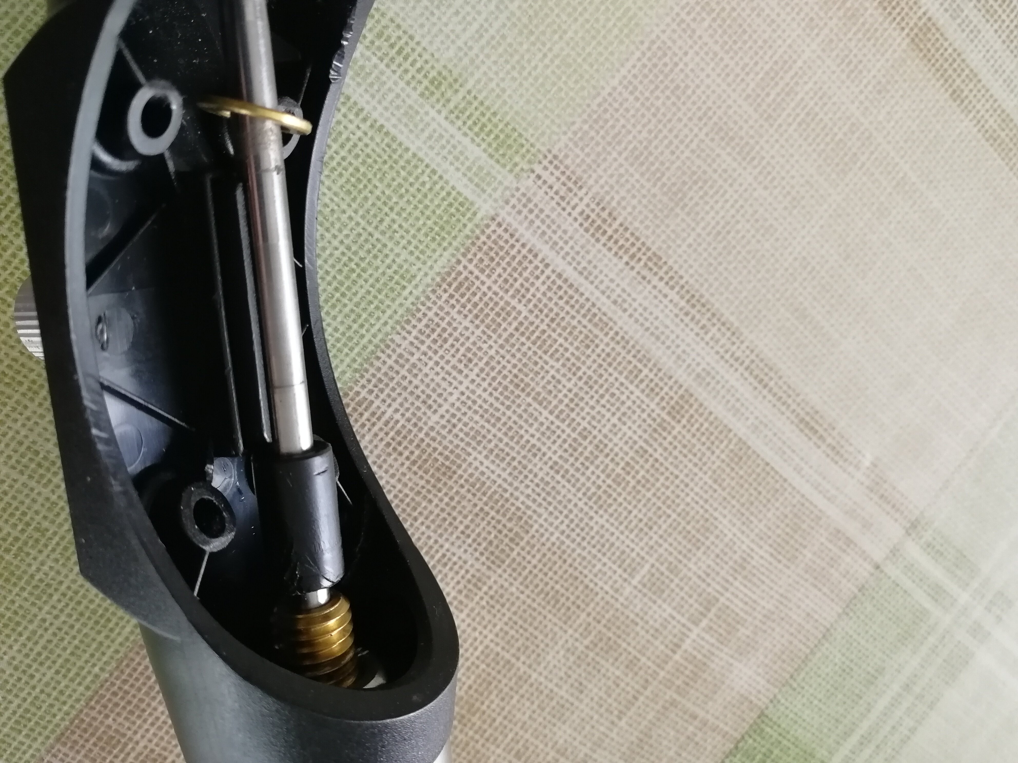

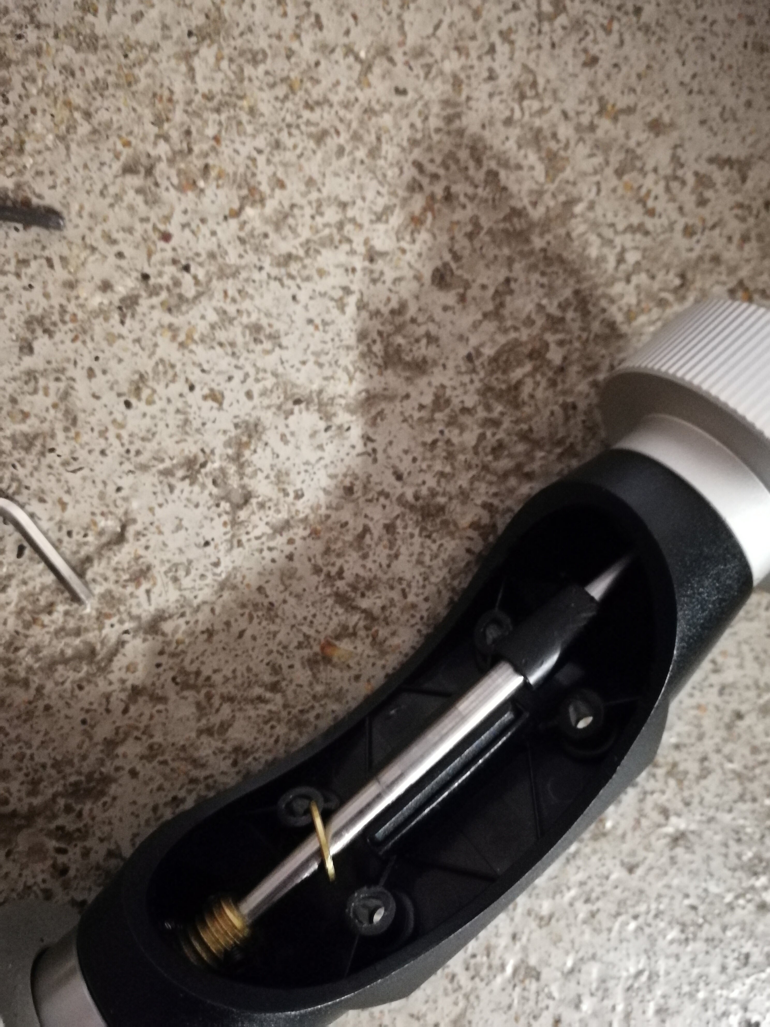

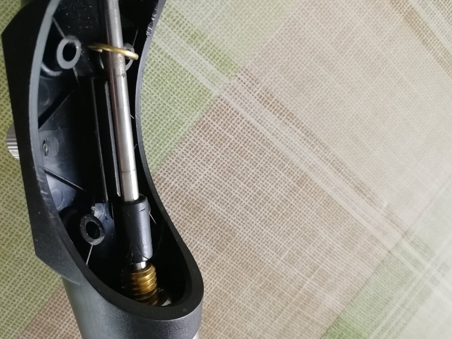

J'ai demonter le système crayford, je ne sais pas à quoi sert le cylindre noir et la rondelle. Le problème vient d'un patinage entre le crayford et le porte oculaire.
J'ai voulu mettre le cylindre au milieu mais ça force trop donc pas comme ça.
Le système m'intrigue, c'est simple mais il y a 2 pièces qui servent à rien vraisemblablement.
Je comprend pas comment toutes ces années la mise au point x10 a marché.
C'est normal que ça patine, le contact se fait sur du plat (porte oculaire) entre une ligne (tige du système x10)
Il doit manquer une pièce je ne sais pas quoi.
Pourquoi kepler n'a pas fait un système à crémaillère.
Modifié par Alexis Mnr
J'ai remonter le système en prenant soin de scotcher le cylindre noir pour éviter qu'il tombe lors du montage, je pense qu'avant il gêner vraisemblablement car il se faufiler entre l'axe de friction et la partie plate du coulant, j'ai tester avec un oculaire de 500g, le mouvement 1:10 est fluide et pourrait sans doute supporter un oculaire d'1kg.
Reste le mystère de savoir à quoi bon peux servir le cylindre noir et la rondelle.
